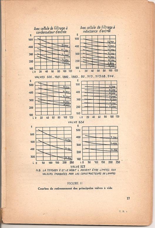

Sujet : LES SELFS PLEASE... Nouveau De dubus  Le 03-09-2011 à 19:04 sta
    Il y a aussi un petit topo dans les "archives"

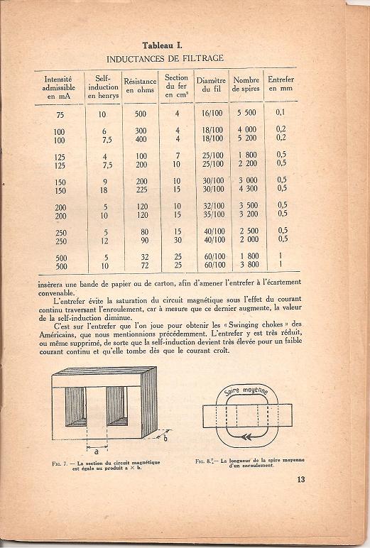

Sujet : LES SELFS PLEASE... Nouveau De dubus  Le 03-09-2011 à 22:47 sta
    Pourquoi Ilex(le bien nommé)?
    C'est une varieté de cactus?
Sujet : LES SELFS PLEASE... Nouveau De dubus  Le 03-09-2011 à 22:58 sta

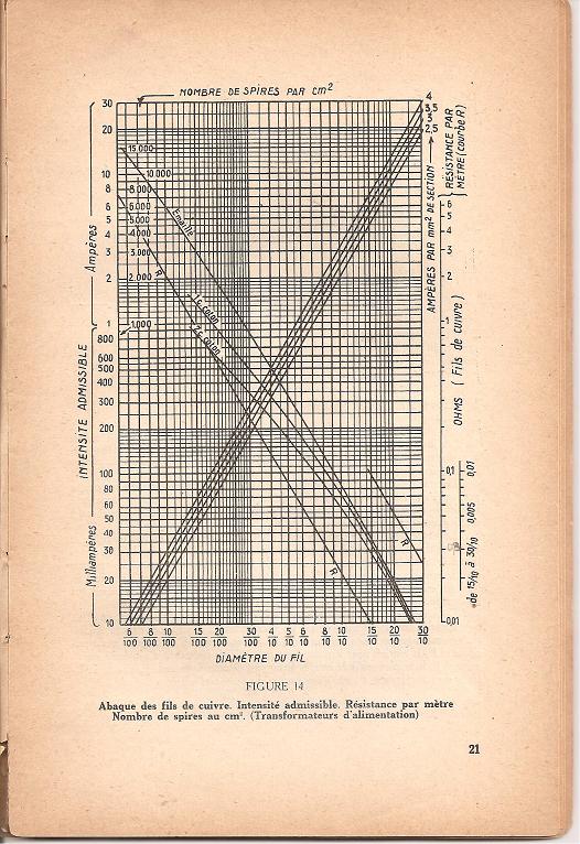

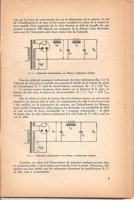

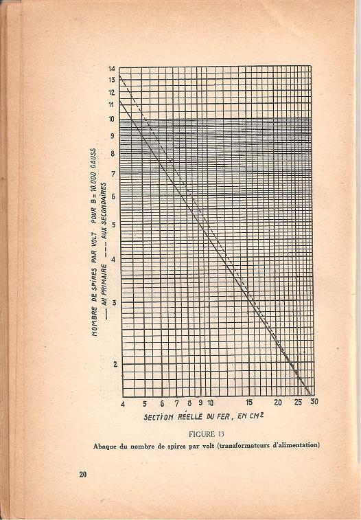

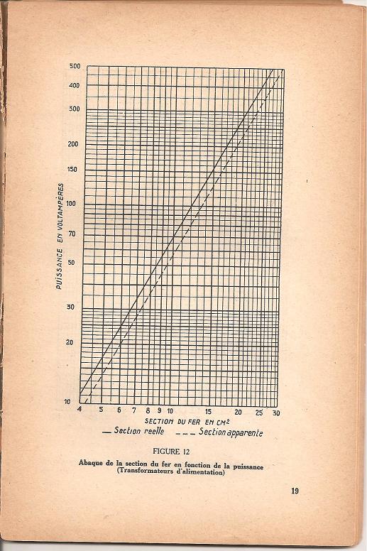

    Bon voici ce que l'on trouve chez Guilbert,ca va etre long....!
Sujet : LES SELFS PLEASE... Nouveau De dubus  Le 03-09-2011 à 22:59 sta
    suite
Sujet : LES SELFS PLEASE... Nouveau De dubus  Le 03-09-2011 à 23:00 sta
    suite
Sujet : LES SELFS PLEASE... Nouveau De dubus  Le 03-09-2011 à 23:01 sta
Sujet : LES SELFS PLEASE... Nouveau De dubus  Le 03-09-2011 à 23:02 sta
Sujet : LES SELFS PLEASE... Nouveau De dubus  Le 03-09-2011 à 23:05 sta
Sujet : LES SELFS PLEASE... Nouveau De dubus  Le 03-09-2011 à 23:13 sta
    Manquaient celles ci...
