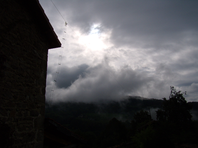

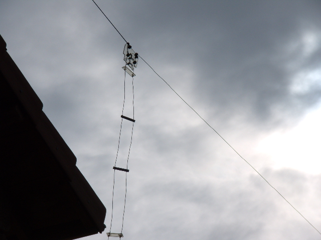

Sujet : antenne zepplin Nouveau De louis   Le 04-09-2011 à 11:58 sta
    Merci Jacques
    Pour ce bel expose,toujours tres precis.
    Quelques observations qui viennent corroborer tes explications:
    - il est exact que j avais choisis cette antenne parce que je n avais pas la place de tendre une levy.
    ( j ai une vaste ouverture sud sud ouest, les autres directions sont bloquees par les montagnes)
    de plus le feeder peut descendre le long de la maison.
    - il est vrai aussi que le feeder rayonne grave ( j entend fort le roger beep dans la chaine hifi)
    le feeder passe dans la maison pour rejoindre la boite d accord( si j ai le temps je vais modifier la disposition de l ensemble emetteur boite d accord)
    - j alimente la zepplin avec une petite cb mais la: probleme ,enorme ros ( tous est dans le rouge !!)
    plusieurs solutions -retailler le feeder
    - retailler le brin rayonnant
    - modifier la self de la boite d accord ( mac coy)
    Petite remarque , rajouter un brin au feeder ne revient il pas a faire une levy?
    bon dimanche
    Louis

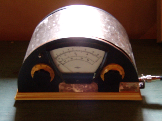

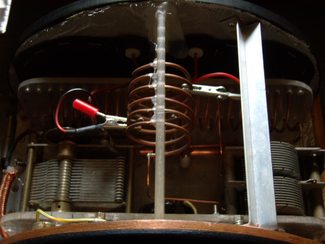

Sujet : antenne zepplin Nouveau De louis   Le 04-09-2011 à 11:59 sta
    autre photo
Sujet : antenne zepplin Nouveau De louis   Le 04-09-2011 à 12:04 sta
    la boite d accord
Sujet : antenne zepplin Nouveau De louis   Le 04-09-2011 à 12:06 sta
    et son ventre
    A plus

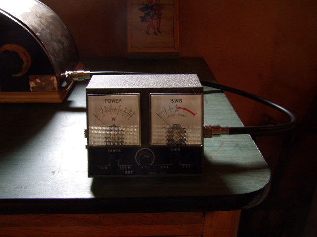

Sujet : antenne zepplin Nouveau De louis   Le 04-09-2011 à 12:48 sta
    Salut Jacques
    je pense pas que mon rosmetre soit un truc cb , (voir photo)
    A la sortie de la boite de couplage direction emetteur c est bien une ligne asymetrique?
    Tiens petite question : on peut bien tester l accord de cette antenne avec un grid dip ?
    ou le placer et est ce que l antenne doit etre deconnecter de la boite d accord ?
    A plus

Sujet : antenne zepplin Nouveau De ON5MJ  Le 04-09-2011 à 18:20 sta
    • C'est un truc 100% CB.
    • La ligne est asymétrique là où il y a du coax.
    • Avec un grid dip tu vas tester l'accord du système complet antenne + ligne. Tu mets le bout de l'échelle à grenouille en court-circuit et tu couples le bobinage du GD à ce CC.
