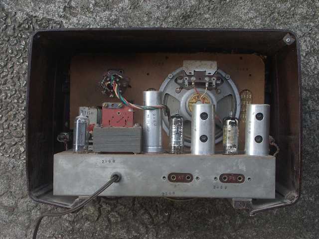

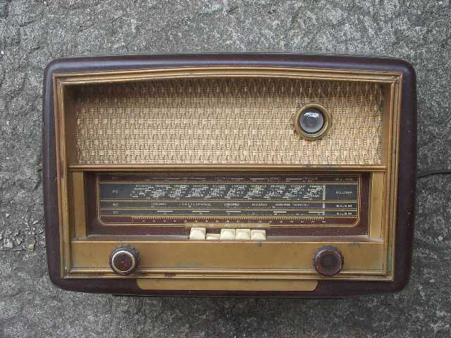

    Pour mettre dans Le Grand Livre, quelle est la marque de ce poste ?

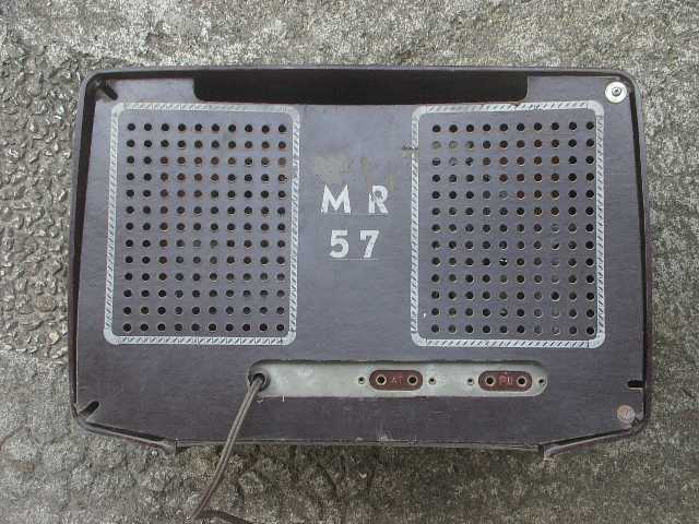

    Une troisième photo.

    M.R. = Marcel Romon à Armentières 59 Nord - 76 rue de Lille
    Modèle 1957
Sujet : Poste inconnu Nouveau De Gilbert  Le 12-09-2011 à 18:03 sta
    Chapeau Michel ! Comment as-tu reconnu cette marque vraiment "locale" ?

    Je suis entièrement d'accord avec toi pour dire que tout poste qui peut restauré doit l'être. Sans schéma, j'ai passé des jours à tenter de le faire fonctionner, c'est mon seul échec. Jusqu'au moment où j'ai fait des relevés de schéma. Je me suis aperçu que la triode de l'oeil magique servait de 1er étage BF et que la dernière MF était en reflex. Je dis ça de mémoire car ça fait des années qu'il est enfoui sous des cartons dans un de mes box.
    Au vu du montage, il était impossible que le poste fonctionne correctement, les 2 premiers étages BF se trouvant en parallèle d'autant plus que la changeuse/oscillatrice avait été implantée tout à coté du transfo d'alim pour, je pense, limiter les connections avec le bloc d'accord et le clavier, c'est trés bon pour la ronflette. Je pense qu'il doit s'agir d'une maquette d'essai qui a été montée dans une ébénisterie par erreur. Ou alors, c'est un ingénieur à l'esprit dérangé qui l'a conçu. C'est un poste qui n'a jamais pu fonctionner.
