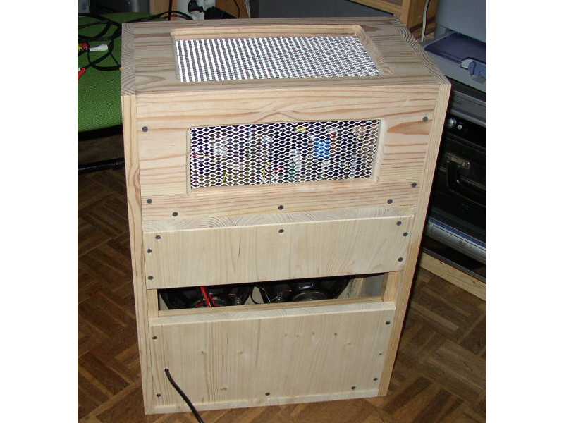

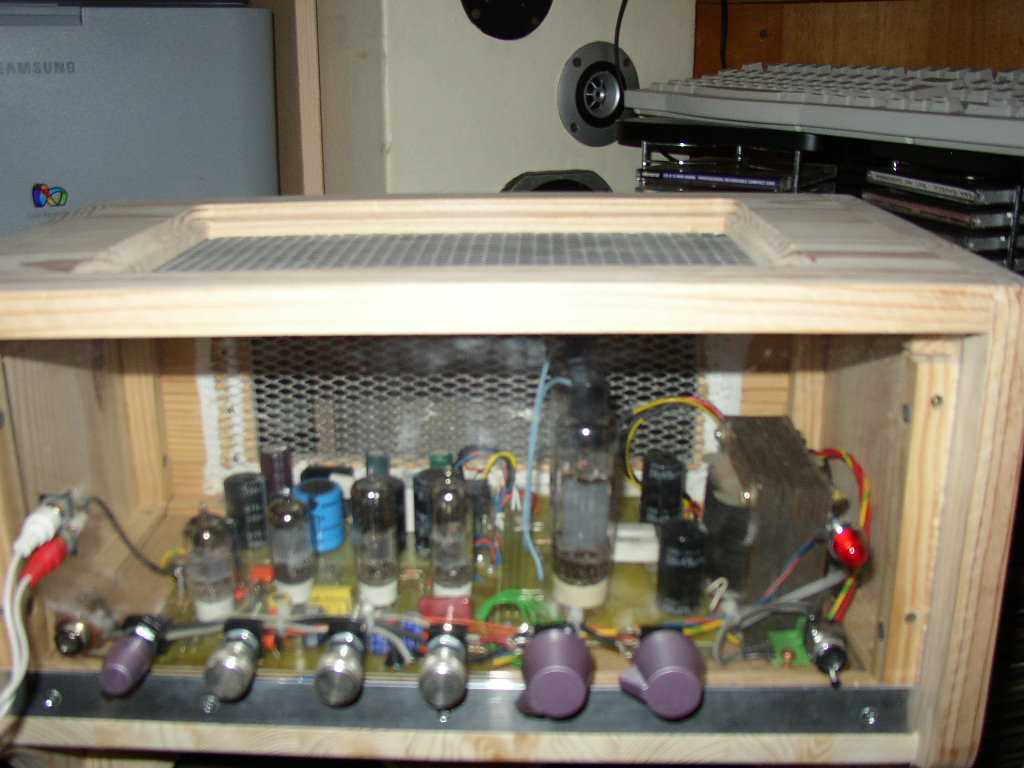

    enfin terminé mon ampli guitare
    ECC83 (entrée et préampli 1) ECC82 (préampli 2 après correcteur de tonalité et déphaseur) EF80 (drivers) EL504 (Finale Push Pull) et transfo de sortie maison
    Caisse en pin véritable et façade avant en plexi...
    il va pas mal pour un essai .
    commentaire bienvenus et Cordialement

    il y a un potard de gain et un master volume séparés .. donc on peut avoir un son clair ou un son saturé ... même à faible volume ... après je mes suis inspiré d'un schéma classique pour le correcteur Basse / Aigus / "présence"... mon frère a trouvé que le son est bon ... c'est tout dire.
    La pente des EL 504 ? je ne sais plus (voir les datasheets) .. mais il y a déjà eu des amplis BF avec ces tubes (DAVOLI et autres, Allemands)... en fait c'est une bonne pentode assez souple à utiliser ... et solide.
    là elle se promène dans cet ampli (-35 volts de polarisation)
    Transfo maison ... là est la difficulté .... je n'ai pas trouvé beaucoup de renseignements .... à force de tâtonner et avec les infos recueillies sur ce (super) forum ....

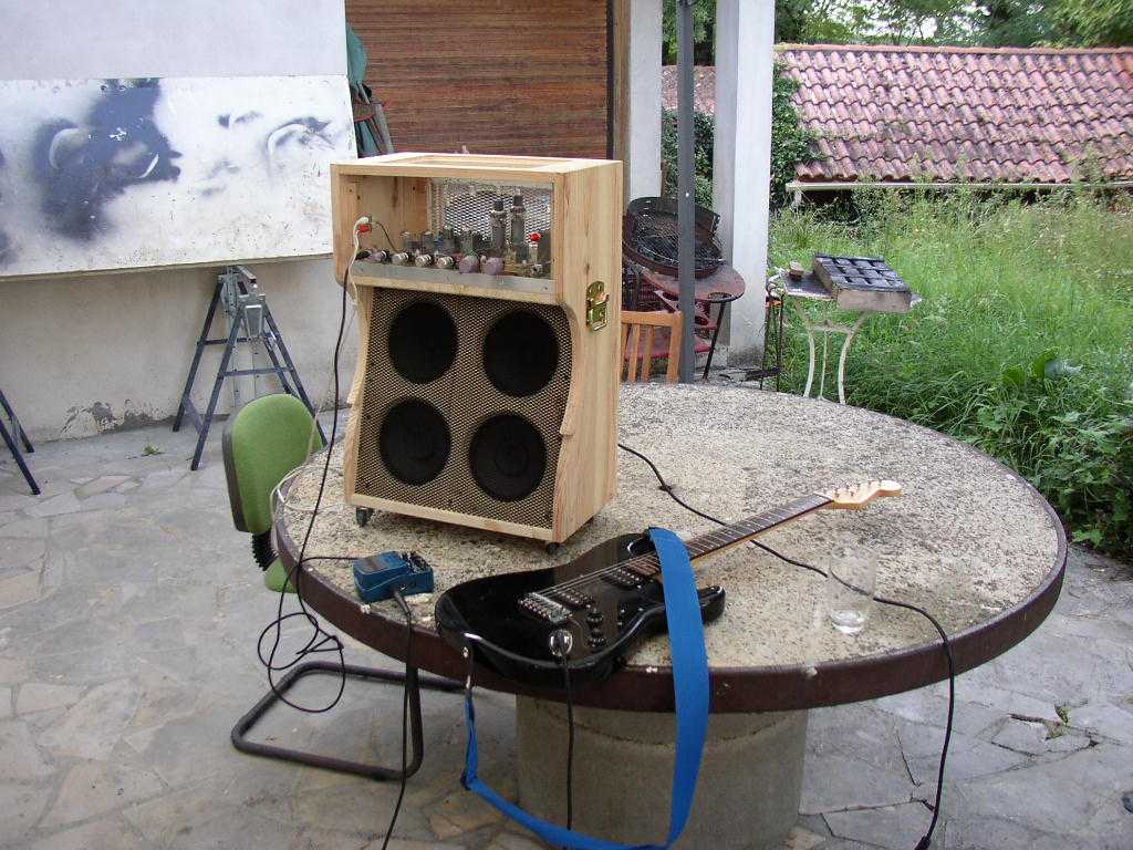

    deux des HP viennent de baffles BOUYER cylindriques (membrane tropicalisée SVP !) ... ceux qu'on trouve en général perchés dans les arbres (merci la déchetterie pour la récup) et deux autres de baffles de chaine HIFI avec bicones...(encore merci la déchetterie) les 4 sont en série ils font 15 cm de diamètre. eux aussi se promènent .... les membranes ne risquent pas de se retrouver collées sur le mur d'en face ... le tout sort une dizaine de Watts ... et ça fait déjà du bruit !

    pour le master volume, j'ai reliés ensemble deux potards :
    un pour l'entrée ligne et l'autre pour la sortie préampli correcteur (c'est le master guitare) .... ..comme ça on peut saturer l'entrée quitare .. même sans mettre l'ampli à fond
    ils ont leur point "chaud" reliés ensemble sur le tube d'entrée de l'ampli final, leur point froid à la masse et les curseurs un sur la sortie préampli correcteur, l'autre sur l'entrée ligne ....
    les deux potards (1 Mohms) référencent du coup la grille du tube de l'entrée ampli à la masse.
    Comme ça ils ne s'influencent (pas trop) ... les spécialistes auront bien un nom pour ce montage (je ne le connais pas). .. ça permet d'accompagner un morceau sur CD avec la guitare .
