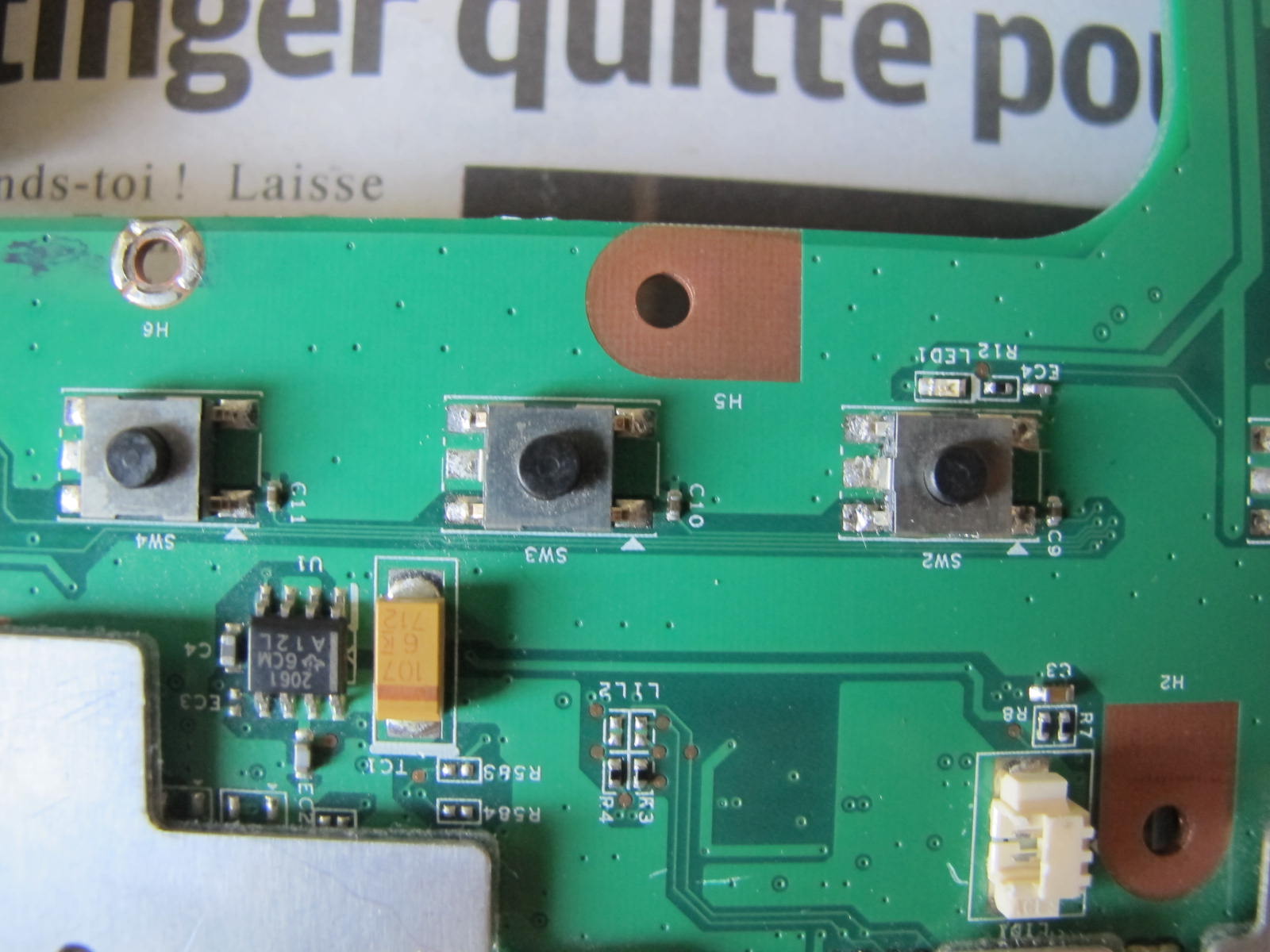

    Comme mon pseudo l’indique je suis vraiment débutant.
    Je me risque sur ce forum pour un conseil pour dessouder.
    En effet j’essaie, en vain, de dessouder deux switchs pour les permuter
    Je précise que j’ai un fer 40W et je n’ai pas trouve de nappe a dessouder
    Merci pour vos conseils.

Sujet : Conseil Nouveau De debut  Le 10-09-2011 à 17:53 sta
    je n'avais pas pensé qu'il fallait le courant, je pédalais...
    une pompe a vide est réellement efficace et va aspirer toute la soudure ?
    les composants sont réellement collés, je ne rien passer dessous pour faire levier
Sujet : Conseil Nouveau De jean-luc beulaygue  Le 10-09-2011 à 17:53 sta
    CMS et double face , c'est pas gagné.
    pas facile a expliquer.
    plusieurs points de contacts à dessouder simultanément, si vous n'êtes pas trop expert en soudure vous risquez la cata.
    on utilise en principe un filet d'air chaud, vous pouvez y arriver avec un fer 40 W mais sans tresse à dessouder ni pompe ça frise l'escalade de l'himalaya en petite chemisette.
    une façon de procéder :
    essayez de dessouder patte par patte en soulevant avec un petit cutter ou un lame fine au fur et à mesure, mouillez avec de la soudure chaque patte avant déssoudage pour mettre en température.
    good luck
Sujet : Conseil Nouveau De Adams  Le 10-09-2011 à 18:21 sta
    Il faut chauffer les soudures en meme temps.
    Avec un fer de 40 W ,vous pouvez entortiller quelques tours de fil de cuivre (diametre environ 2 mm) au bout de la panne du fer à souder,en en laissant au bout 1 à 2 cm cela fera une panne plus longue qui permettra ,une fois étamée,de chauffer les 3 soudures à la fois,soulevez avec une lame et faire l'autre coté.

Sujet : Conseil Nouveau De Adams  Le 10-09-2011 à 21:25 sta
    Il y a aussi une autre méthode qu'employait un dépanneur que je connaissais bien.
    Pour dessouder un petit élément à plusieurs pattes ,il faisait une bousée de soudure qui chauffait tout à la fois,il trouvait que ça abimait moins le CI que la pompe ou le tresse à dessouder .

    Un bon vieux pate de soudure bien epais, ou l'on chauffe toutes les pattes a la fois d'un cote.
    Avec un bon coup de patte, on fait des miracles, et sans accessoire perticulier. :-D;-)

    Tout à fait, c'est une excellente méthode que j'utilise aussi.
    Et ça marche aussi pour souder, on fait une "ligne" sans s'occuper des pattes et on enlève le surplus avec de la tresse.
    Et fabriquer de la tresse est facile, il faut en récupérer sur du câble blindé et la tremper dans une solution de colophane (en pharmacie ou magasin de musique)
    On peut même choisir la taille de la tresse...

Sujet : Conseil Nouveau De debut  Le 11-09-2011 à 11:51 sta
    le premier switch est le 'power' et je pense qu'il est mort parcequ'il faut appuyer plusieurs fois dessus ou le maintenir enfoncé 3 secondes.
    les autres switchs ne me servent pas
    donc je voudrais en permuter deux

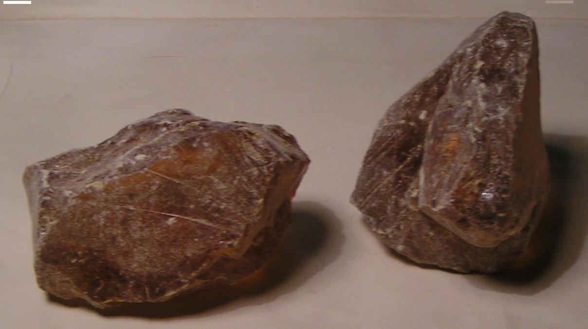

Sujet : Conseil Nouveau De Adams  Le 11-09-2011 à 14:32 sta
    <<Curieux, elle a quel aspect votre colophane ???>>
    Photo en PJ.
    Si on tape "calfater"on lit qu'on emploie aussi la colophane.

Sujet : Conseil Nouveau De lebon  Le 11-09-2011 à 15:18 sta
    Si on est sûr qu'un switch est HS autant l'enlever directement en coupant ses pattes et dessouder le moignon qui reste.
    Ensuite, choisir un switch considéré comme bon. Commencer par le côté où il y a 2 pattes. Dessouder la patte située par ex. près de C10. Dessouder ensuite la patte située en haut du même côté. Soulever la partie dessoudée du switch.
    Attaquer la dépose du côté opposé en dessoudant ensemble avec un fer a panne large deux pattes contiguës et terminer par la dernière patte.

Sujet : Conseil Nouveau De wizhard  Le 11-09-2011 à 15:36 sta
    Effectivement, c'en est....ou sinon c'est bien imité!!!
    Ce que je ne comprends pas c'est comment on peut l'utiliser pour calfater, ou alors pas seule !!. c'est cassant, friable, j'en ai eu qui se pulvérisait toute seule....Un bateau (surtout en bois) ça vit, ça se déforme....Utilisée pure ça ne tiendrait pas.
    Je n'ai rien trouvé dessus dans les divers dicos, mais l'utilisation la plus probable serait mélangée à du brai pour imprégner des mèches d'étoupe, afin qu'il durcisse après la pose.
    (on en mélange aussi à l'asphalte, pour améliorer sa cohésion.)
