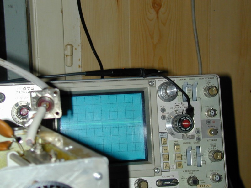

    J'ai récupéré mon Tektro 475 mais je ne me souviens plus comment on l'allume[:??:]
Sujet : Syncronisation CI-94 Nouveau De blaireau  Le 10-09-2011 à 21:32 sta
    Avec une caresse magique, comme avec tes femmes... :-p
Sujet : Syncronisation CI-94 Nouveau De Totolagalène  Le 10-09-2011 à 21:41 cms
Excellent conseil!
Alors là, çà va marcher...
Sujet : Syncronisation CI-94 Nouveau De F1EVJ  Le 10-09-2011 à 21:50 sta
    Voila ce qui arrive quand on embrasse un crapaud à la place d'une grenouille !
    (c'est dans les comptes de Pernod, je croâs)
Sujet : Syncronisation CI-94 Nouveau De Totolagalène  Le 10-09-2011 à 21:51 sta
    Ouais! il s'est allumé:-D>>>>>>>>>>>>>>>>>>>>>>>>>>>>>>>>>>>>>>>>>>>

    Attends Blaireau, j'vais t'la refaire! Je sais ce que tu veux voir de plus net...[:Hi:]>>>>

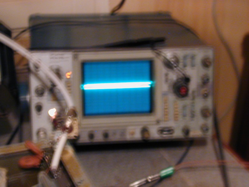

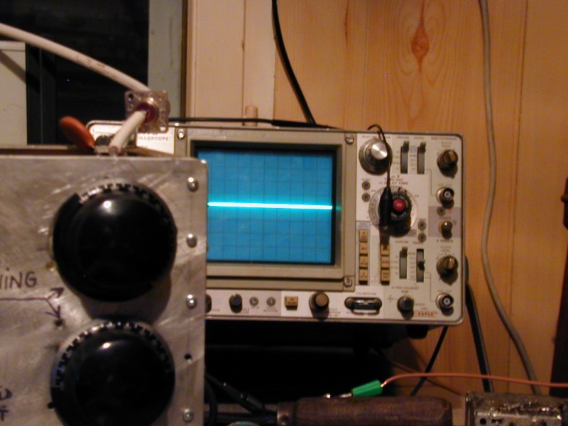

Sujet : Syncronisation CI-94 Nouveau De Totolagalène  Le 10-09-2011 à 23:17 sta
    La même avec le trait du scop aligné sur l'axe des "Y" (jusque là je sais faire),...Et les crottes de mouche, près du gond de la fenêtre , essuyées (je sais faire aussi!):-D
Sujet : Syncronisation CI-94 Nouveau De Pierrot du 82  Le 11-09-2011 à 02:29 cms
Ce ne serait pas plutôt l'axe des "X" (horizontal) ?
Sujet : Syncronisation CI-94 Nouveau De wizhard  Le 11-09-2011 à 10:17 sta
    Salut TOTO....
    à ta place je baisserais un peu la lumière, les Tektro sont costauds mais les tubes peuvent quand même se marquer....
    Et dans la mesure du possible évite de mesurer de la HF en direct, fais plutôt une boucle.
    Ah que Salut Daniel.:o)
Sujet : Syncronisation CI-94 Nouveau De Totolagalène  Le 11-09-2011 à 12:53 sta
    C'est la photo qui rend le trait si lumineux. Oui, trait aligné en Y (en vertical) et non sur l'axe des Y mais sur la ligne centrale des X.[:Hi:]
Sujet : Syncronisation CI-94 Nouveau De fdevlos  Le 11-09-2011 à 12:55 sta
    et le focus Bernard, t'es sûr qu'il fonctionne ou c'est encore la photo ;-)
Sujet : Syncronisation CI-94 Nouveau De Totolagalène  Le 11-09-2011 à 12:59 sta
    Ah te revoilà François! Salut! Oui le "focus" fonctionne; c'est encore la photo.[:Hi:]
Sujet : Syncronisation CI-94 Nouveau De Phil  Le 11-09-2011 à 13:00 sta
    Il vaut mieux la faire sans flach...:-)
Sujet : Syncronisation CI-94 Nouveau De Totolagalène  Le 11-09-2011 à 13:01 sta
    C'était sans flash!

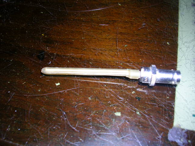

Sujet : Syncronisation CI-94 Nouveau De Totolagalène  Le 11-09-2011 à 14:06 sta
    >>>> "évite de mesurer de la HF en direct, fais plutôt une boucle":
    Tu pourrais préciser SVP? Je ne pense pas qu'il s'agisse d'utiliser, sur l'oscillo, ce que j'utilise avec le fréquencemètre Schlum 2710>>>>>>>>>>>>
Sujet : Syncronisation CI-94 Nouveau De fdevlos  Le 11-09-2011 à 14:15 sta
    why not ?
    J'y connaîs rien en HF, mais ce serait pas mal de voir la tronche de ton signal avec cette boucle.
    La fréquence c'est une chose, la forme s'en est une autre, faute d'analyseur ...

Sujet : Syncronisation CI-94 Nouveau De Totolagalène  Le 11-09-2011 à 14:48 sta
    T'es sûr que sur un oscillo on a le droit de mettre une boucle (comme sur le fréquencemêtre) en lieu et place de la sonde?
    Si oui, dans ce cas, je suppose qu'on peut voir des images mais on ne peut plus faire des mesures réelles.[:Hi:]
Sujet : Syncronisation CI-94 Nouveau De blaireau  Le 11-09-2011 à 16:28 sta
    C'est bien la le probleme!
    La boucle n'a qu'un seul interet dans ce cas: eviter la destruction de l'attenuateur de l'oscillo.
    Ca ne sera jamais qu'une indication, mais en aucun cas une mesure.
    La plupart des sondes X10 ne montent pas au dela de 600V.
    Sur l'anode d'une 807, la tension depasse joyeusement quand on utilise un transfo de modulation d'anode. (HT+demi-tension hf crete. (au moins.))
    Pour faire une mesure non destructive avec une sonde d'oscillo, il faut brancher la sonde cote antenne, a l'extremite du filtre en PI, ou le signal est a basse impedance, et la tension d'anode bloquee par la capa d'isolement HT.
    Garde une main dans la poche TOTO! :-D
Sujet : Syncronisation CI-94 Nouveau De Totolagalène  Le 11-09-2011 à 17:21 sta
    Oui bien sûr, j'ai toujours fait les mesures à la sortie du circuit Jones, là où on pourrait brancher une antenne; il n' y a aucune tension continue à cet endroit; juste de la HF.
    Néanmoins, certains me disent qu'il y a danger pour l'oscillo et que ce pourrait être cette mesure qui l'a flingué.
    Je n'ose plus m'en servir; Michel m'a donné cette "charge d'antenne" de 50 W avec sortie atténuée pour y brancher oscillo ou fréquencemètre, je vais peut-être l'essayer (je viens de remplacer la prise pour le TX [:Hi:]>>>>>>>>>>>>>>>>

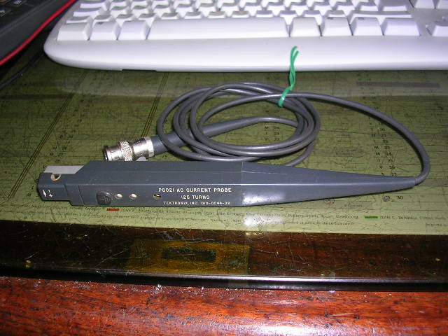

    Il existe des sondes de courant (un genre de petite pjnce ampéremétrique) mais c'est pas donné (voir photo)
