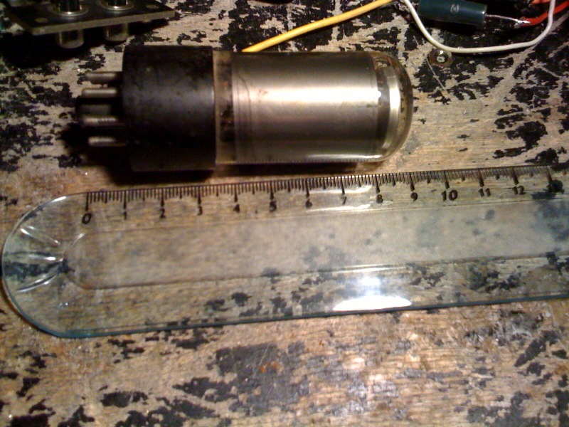

Sujet : Identification d'un oeil magique... Nouveau De Paul  Le 10-09-2011 à 20:18 sta
    Je chercherais à connaître la référence de cet oeil magique... Comme je sais que vous êtes très forts à ce jeu je tente ma chance :-)

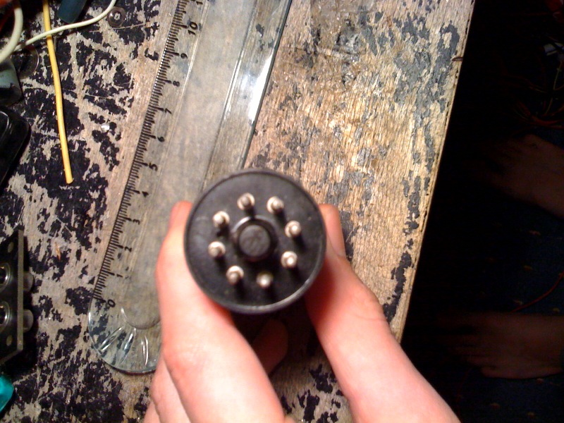

Sujet : Identification d'un oeil magique... Nouveau De Paul  Le 10-09-2011 à 20:19 sta
    J'ai réussi à lire la dernière lettre : un G (plus probable) ou un 6...
    Culot : octal.
Sujet : Identification d'un oeil magique... Nouveau De Paul  Le 10-09-2011 à 20:20 sta
    Merci d'avance ! :-)
    Paul.
Sujet : Identification d'un oeil magique... Nouveau De crilemans  Le 10-09-2011 à 20:27 sta
    Salut Paul.
    C'est peut-être un 6AF7G, œil très classique.
    crilemans
Sujet : Identification d'un oeil magique... Nouveau De bobosse  Le 10-09-2011 à 21:10 sta
    Je suis parfaitement d'accord avec Crilemans, ça ressemble bigrement à un 6AF7G qui peut être remplacé sans modif par EM34.
    Mais, Paul, pour un oeil magique, ce qui est important ce n'est pas la photo du culot Octal mais la photo de la cible.

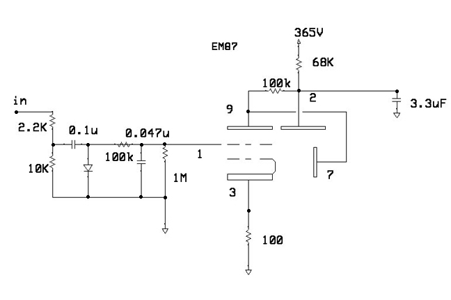

Sujet : Identification d'un oeil magique... Nouveau De lebon  Le 11-09-2011 à 20:32 sta
    Voici une base de départ.
    Prévoir une adaptation pour le tube en votre possession.
