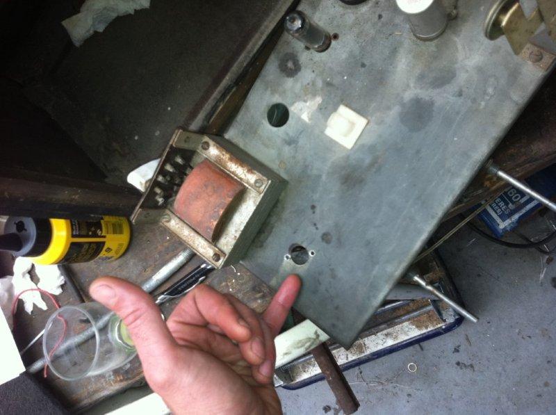

Sujet : Grammont I9 H9 Nouveau De Totolagalène  Le 11-09-2011 à 15:18 sta
    Une photo de l'intérieur du poste où l'on voit les supports des lampes, çà aiderait...[:Hi:]
Sujet : Grammont I9 H9 Nouveau De milbouf  Le 11-09-2011 à 16:11 sta
    Vue d'ensemble

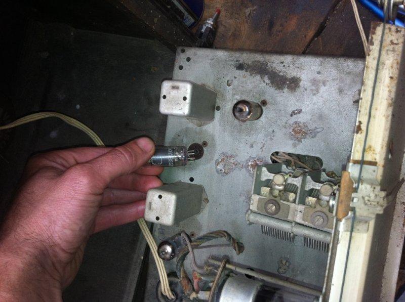

    La H9

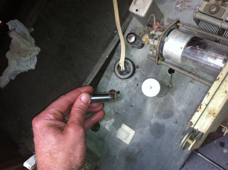

Sujet : Grammont I9 H9 Nouveau De milbouf  Le 11-09-2011 à 16:12 sta
    La I9
Sujet : Grammont I9 H9 Nouveau De milbouf  Le 11-09-2011 à 16:20 sta
    Donc pour résumer :
    Il manque une lampe (6x4?) à confirmer.
    2 lampes n'ont pas de ref connues (par moi) mais grammont sous licence rca H9 et I9.
    une lampe est une 6AV6
    une lampe Visseaux sans ref.
    Le poste fonctionnait il y a quelques années mais lorsque je l'ai remis en marche la lampe manquante (6x4?) a fait une très jolie flamme, le poste a fonctionné un peu, le transfo a chauffé un peu...j'ai tout arreté, retiré la lampe manquante, l'ai fait tombé, verre brisé.
    Je souhaite donc avoir une idée des lampes qui doivent être en place dans ce poste pour les remplacer bien qu'il n'y ai normalement que la 6x4 qui soit à remplacer.
    Bien sur il n'est pas exclu que quelques condos soient mort bien que le poste ai l'air saint.
    Je commence donc par le plus simple: les lampes. (tans pis pour les puristes)
Sujet : Grammont I9 H9 Nouveau De milbouf  Le 11-09-2011 à 16:23 sta
    La visseaux
Sujet : Grammont I9 H9 Nouveau De milbouf  Le 11-09-2011 à 16:24 sta
    La manquante (6x4?)

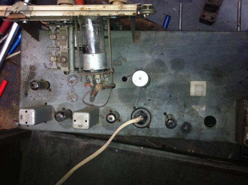

Sujet : Grammont I9 H9 Nouveau De michel martin   Le 11-09-2011 à 16:31 sta
    a ma connaissance , et sauf erreur de ma part je dirais dans l'ordre 6BE6, 6BA6,6AV6, 6AQ5, et6X4 pour ce type de poste ?

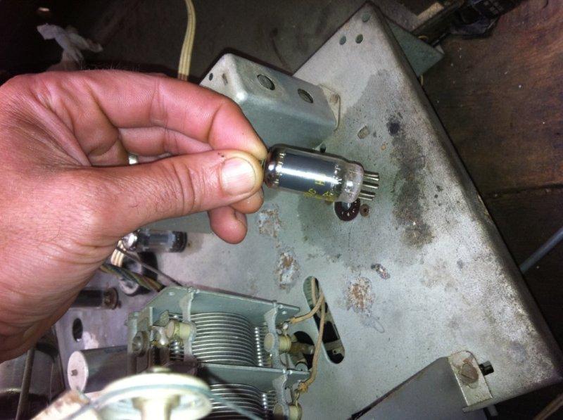

Sujet : Grammont I9 H9 Nouveau De blaireau  Le 11-09-2011 à 16:34 sta
    Vos loupiotes n'ont pas forcement ete fabriquees par Visseaux.
    Souvent, ce type de lampes etait fabrique aux USA, et remarque avec le sigle du client.
    Quelquefois, il est possible de voir le marquage d'origine dans la partie superieure de la lampe, en utilisant un eclairage rasant.
    Ca ne coute rien d'essayer.

Sujet : Grammont I9 H9 Nouveau De Totolagalène  Le 11-09-2011 à 16:59 sta
    En commençant côté opposé au transfo d'alim, c'est sûrement:
    6BE6, 6BA6, 6AV6, 6AQ5 et redresseuse 6X4 pour boucher le trou.

Sujet : Grammont I9 H9 Nouveau De Gilbert  Le 11-09-2011 à 22:54 sta
    Une photo à l'appareil numérique peut aussi permettre de "voir" une référence illisible à l'oeil nu.
    Faire plusieurs photos en changeant l'angle d'éclairage du tube.
