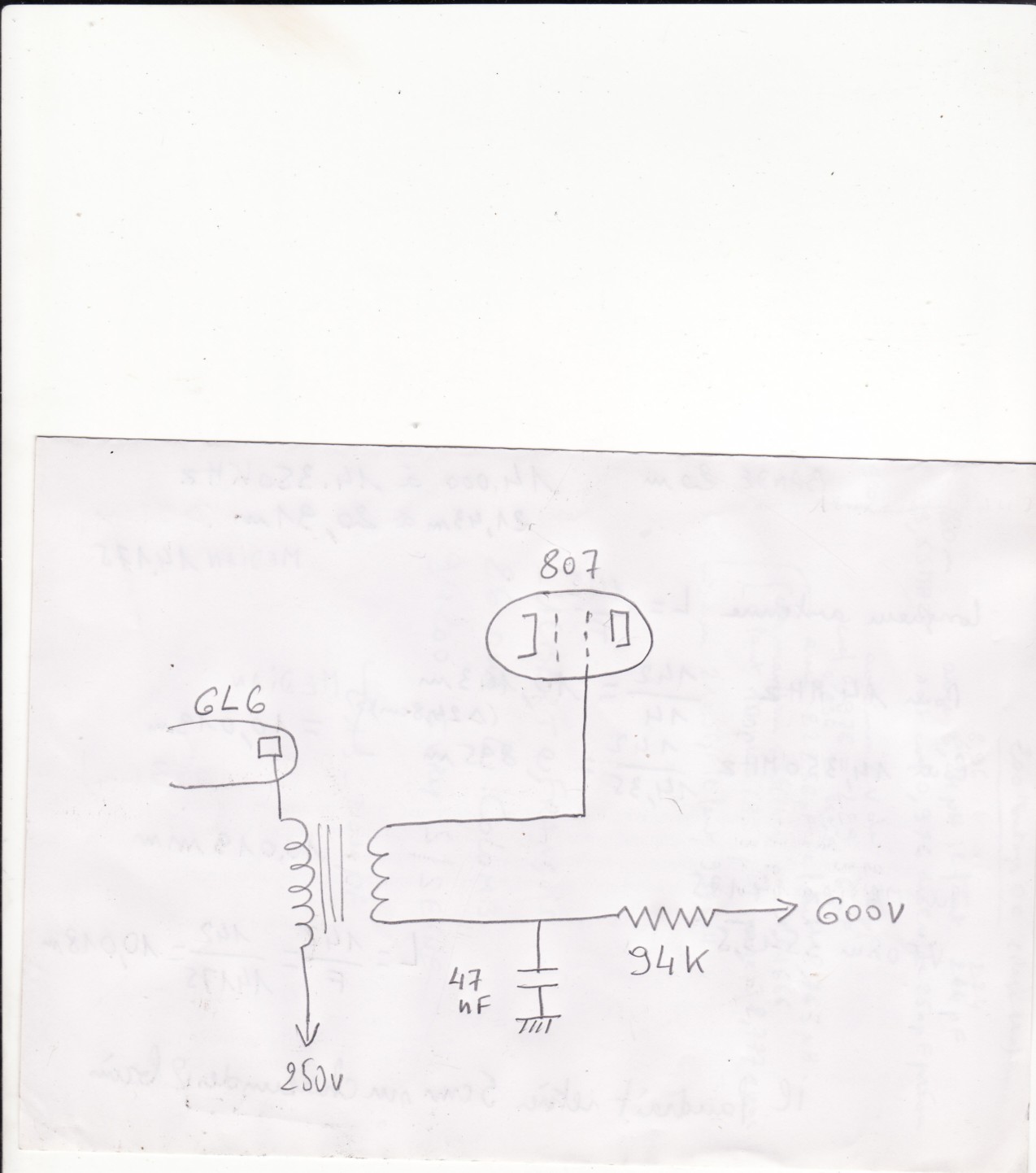

    Actuellement, avec ma modulation écran, ne manquerait-il pas une self de choc dans la liaison de l'alimentation écran? Ni un p'tit condo de découplage BF?[:Hi:]
Sujet : Phil en argent ? Nouveau De Adams  Le 14-09-2011 à 18:43 sta
    Oui l'écran est en l'air au point de vue hf ,je mettrais un 5 nf à la masse.
Sujet : Phil en argent ? Nouveau De Totolagalène  Le 14-09-2011 à 20:48 sta
    Merci Adams.
    Je me souvenais que tu m'avais envoyé, il y a quelques mois, une paire de schémas complets sur le branchement d'une modulation écran mais je n'ai pas été foutu de retrouver.
    Alors un petit 5.000 entre écran et masse et pas de self d'arrêt HF (c'est vrai que ces petites selfs là, j'ai tendance à en mettre un peu partout!)[:Hi:]

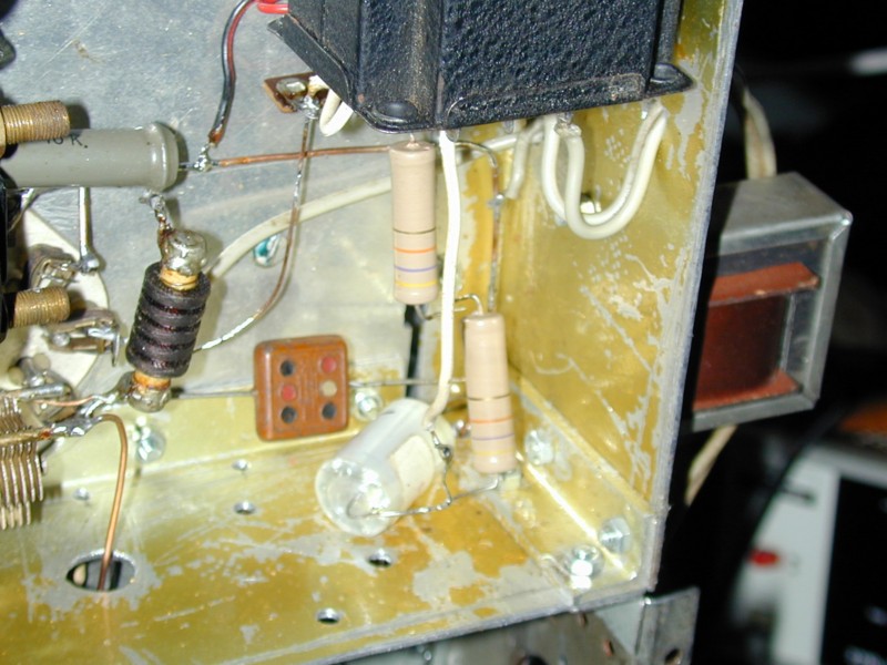

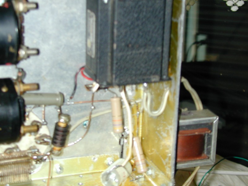

    Cà y est, Adams, j'ai ajouté ce vieux mica Yankee (préalablement contrôlé et avéré comme neuf sous 400 V) [:Hi:]>>>>>>>>>>>>>>>>>>>>>>>>>>>>>>>>>>>>>>>>
    PS: Celà m'a donné l'occasion de découvrir que la soudure du fil - 600 V avait été oubliée et qu'il faisait juste contact "mécaniquement" par effet ressort8-()
