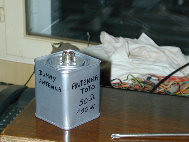

    Ils vont aussi recommencer l'antenne fictive en boite métallique Cantenna.
Sujet : Heathkit c'est plus clair maintenant Nouveau De Totolagalène  Le 17-09-2011 à 22:30 cms
>> "recommencer l'antenne fictive en boite métallique"
Là ils arrivent un peu tard >>>>>>>>>>>>>>>>>>>>>>>>>>>>>>>>>>>>>>>>>>>>
Sujet : Heathkit c'est plus clair maintenant Nouveau De wizhard  Le 17-09-2011 à 22:32 sta
    J'en ai eu une, très bon produit. je l'avais un peu "améliorée" avec une prise "N" et autre chose que de l'huile moteur...( du pyralène, en fait . à l'époque on ne le connaissait pas comme dangereux...) Et j'avais modifié la soupape, un peu rudimentaire
    Ce serait bien qu'ils pondent un truc genre "Bird"!!!
    A+Daniel

    A totolagalène :
    La HN31 Cantenna tient 1 KW ( avec de l'huile SAE 10 ).
    La tienne, combien ?
Sujet : Heathkit c'est plus clair maintenant Nouveau De wizhard  Le 18-09-2011 à 12:30 sta
    Oh oui, et avec le FL2100 je lui ai parfois fait becqueter nettement plus....
    (C'est pour ça que la soupape me posait des problèmes ....)
    (bon, depuis j'ai récupéré des charges aussi puissantes mais sans huile. Celles avec des ailettes peuvent être utilisées comme chauffage d'appoint (mauvais rendement !!)
    A+ Daniel
