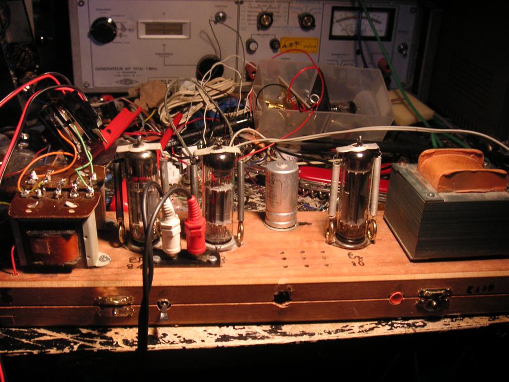

    J'ai eu une illumination, un coup de tête, j'ai pas réfléchi et j'ai mis deux petits transfos de sortie sans nom, que j'ai finalement réussi à identifier pour des ECL82... Avec la valve, 3 supports de lampe, ça collait. 10 jours plus tard... Le voici. Ca a marché du premier coup, si on ne compte pas la ECL82 en court circuit interne, et celle qui oscille à mort...
    Je vous laisse observer les photos.

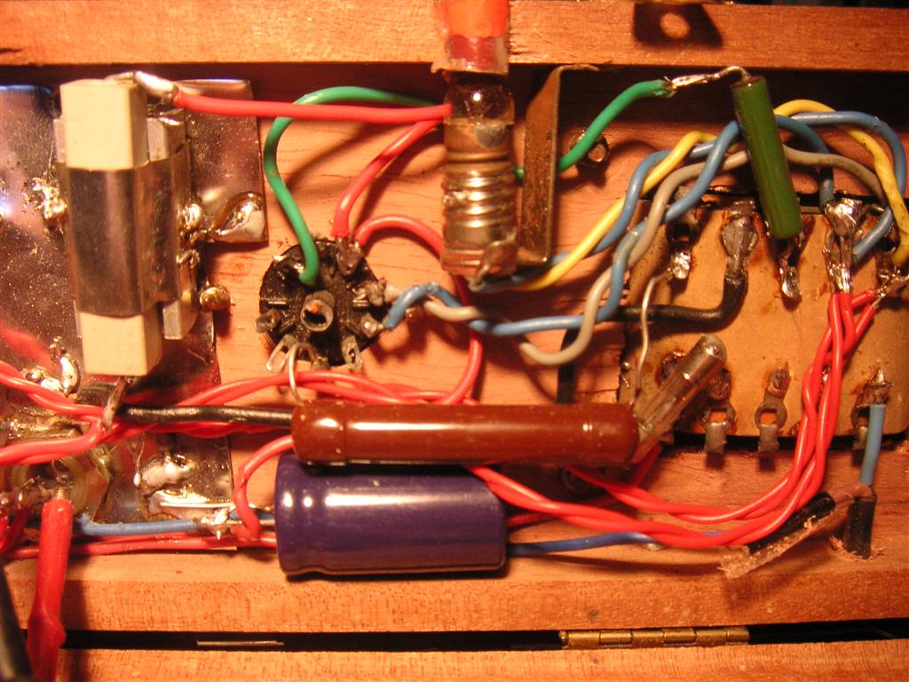

    L'électronique : la petite R chûtrice de 2K2 a très chaud, je lui ai collé un dissipateur et j'ai fait des aérations au dessus d'elle...

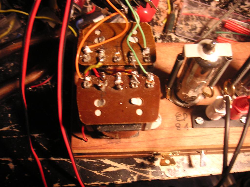

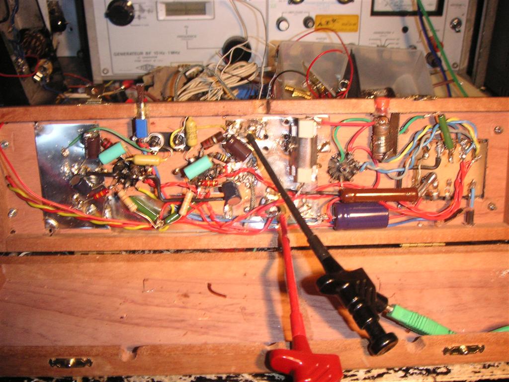

    Dernières photos : les alims G2 et plaque triode. C'est serré là-dedans...
    Niveau HT j'ai écouté les conseils des anciens : 150V pentode (pour 200 max : tu avais raison Flo :-)) et une cinquantaine pour la triode. Je vais pas flinguer les tubes, mais ça distord absolument pas, et à fond ça envoie !!!!!
    Et puis bizarrement, pas un poil de ronflette... Avec 50µ+50µ de filtrage, une bête résistance et un châssis en bois......
    Voilà, vous en pensez quoi ?

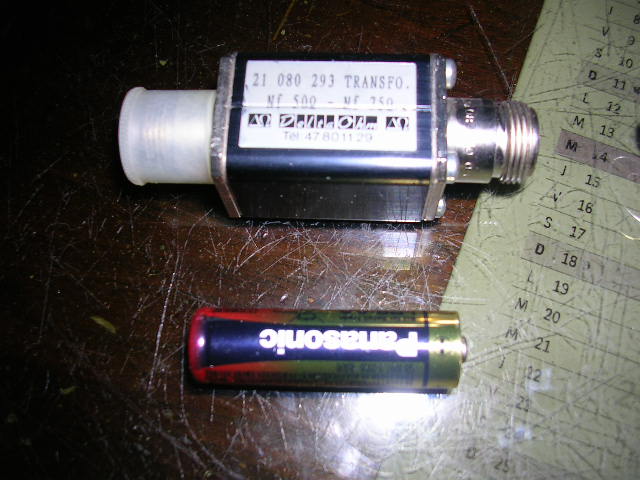

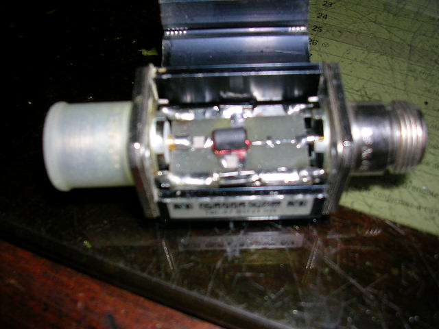

    J'ai un transfo 50/75 ou l'inverse, pour le Knott qui est en 75. Il monte à 1500 mhz je vais regarder comment il est fait, il est assez facile à décapoter.
    Mais tu pourrais peut-être regarder si l'adaptation en 75 n'a pas été faite avec une simple résistance en série dans la prise, c'est le cas de mon Knott qui au départ est en 50, Atténuateurs et génés compris.
    Il s'agissait d'une éxécution spéciale pour les réseaux. C'est peut-être le cas de ton S.A ?
    L'adaptateur 75/50 du tektro 2710 est lui aussi fait avec une simple résistance, une 25 ohms CMS de précision dans un bouchon M/f. Ils l'appellent "Miniloss", l'analyseur corrige la perte par logiciel.
    Celui-là est un Delta-ohm, mais j'ai aussi des Anzac assez cousins. (mais qui se démontent moins facilement !!)

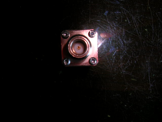

    Je suppose que tu le sais, mais pour les autres Attention : Les prises N 50 et 75 ne sont pas compatibles quoique très ressemblantes.!! Mettre une fiche 50 dans une prise 75 = destruction de la prise !!
    Pour Blaireau : apparemment dans ce matos ils utilisent les mêmes ferrites que celles qu'on trouve dans les répartiteurs TV, qui ont une bande passante très large !! (40 à 2500 mhz pour les BIS). Je n'ai jamais fait d'essais en dessous, sauf avec le transfo de la photo qui passe de 5 à 1500 mhz à +- 3 db . (mais la plupart des répartiteurs modernes étant prévus pour passer la voie de retour ils descendent probablement très en dessous de 40 )

Sujet : Et un de plus... Nouveau De blaireau  Le 22-09-2011 à 12:48 sta
    De 30 a 1Ghz, avec un seul transfo,c'est courant.
    De 1 a 40, idem
    En dessous de 2 Mhz, ca devient plus dur, surtout si on veut se rapprocher au maximum du zero.
    Pour la resistance de 25 ohms en serie, c'est une methode tres repandue, mais il faut sans arret faire du calcul mental sur les mesures.
    A force, ca devient lassant, tout en restant une source d'erreurs. :-(

Sujet : Et un de plus... Nouveau De wizhard  Le 22-09-2011 à 14:07 sta
    Pour Blaireau : c'est vrai que comme adaptation c'est une méthode assez bestiale. mais la plupart des appareils modernes corrigent cette perte (qui est malgré tout assez constante et linéaire, plus qu'avec un transfo) par une astuce logicielle qui mesure faux en affichant vrai. Après tout il ne faut pas être plus royaliste que le roi, si Knott, Rohde, Tektro ou HP utilisent cette méthode c'est qu'elle n'est pas mauvaise...
    (les Wobs comme le Knott, qui sont livrés en 75 ohms sans adaptateur externe sont étalonnés en 75 et mesurent sans calcul.)
    Mais effectivement pour Jacques s'il n'y a pas de résistance on se retrouve dans le cas de la lime à épaissir, dans ce sens là il n'y a que le transfo qui puisse faire.
    Attention, la résistance peut être minuscule (plus petite qu'une CMS) et planquée dans la prise (Dans le cas de mon Knott, dans une SMA !!.)

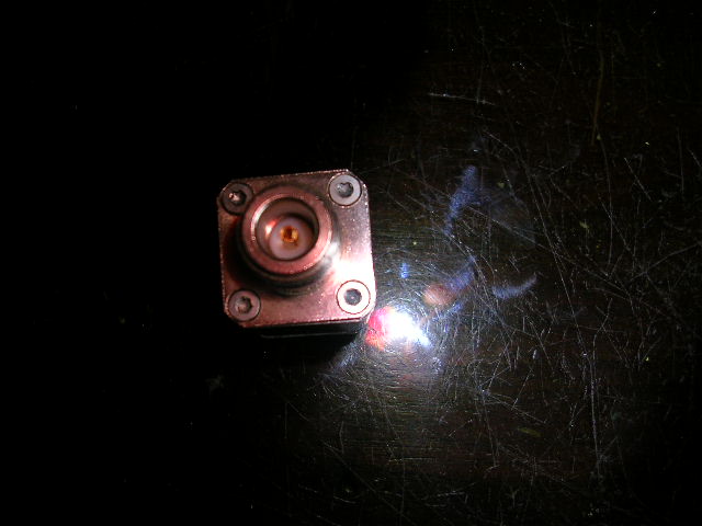

    Une bonne indication pourrait être la prise utilisée, si c'est une N (les BNC sont compatibles, bien que différentes) C'est la taille de la lyre qui détermine.
    -Environ 2 mm (photo du haut) >>>>>50 ohms
    -Environ 1 mm (photo du bas) >>>>>>75 ohms.
