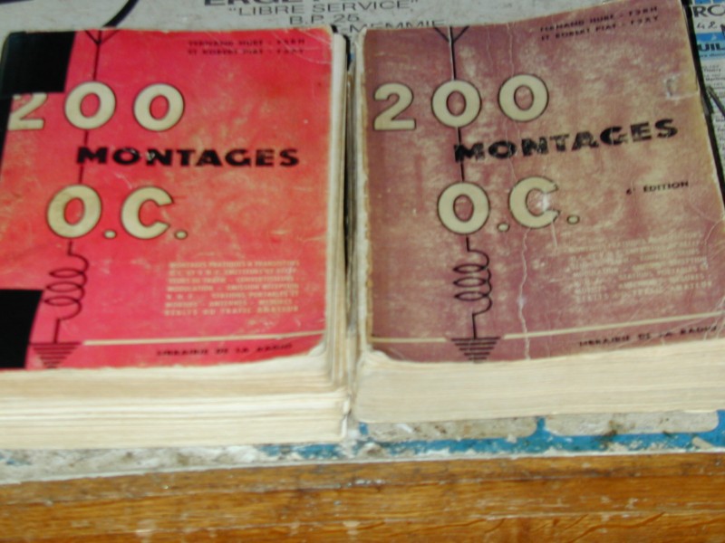

    Il existe aussi le livre "200 Montages O.C." voici à quoi il ressemble.
    G.
Sujet : AU HASARD UN RECEPTEUR 2 METRES ?? Nouveau De blaireau  Le 21-09-2011 à 13:28 sta
    Ca, c'est la derniere edition, avec de nombreux montages a transistors.
    Il en existe de plus anciennes, ou tout est a lampes.
    Je précise que la version à 200 montages ce sont des transistors et pas des tubes.
Sujet : AU HASARD UN RECEPTEUR 2 METRES ?? Nouveau De blaireau  Le 21-09-2011 à 15:30 sta
    Et meme remarquablement bien! ;-)

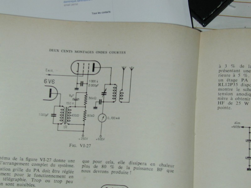

Sujet : AU HASARD UN RECEPTEUR 2 METRES ?? Nouveau De Tontongé  Le 21-09-2011 à 17:35 sta
    S'cuse pour mon trompètage ... voici le bon !
    G.

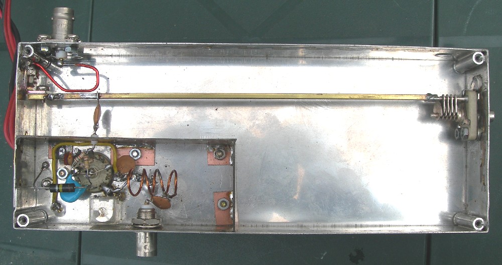

    Note pour les mamaillous : on peut faire d'excellents convertisseurs VHF et UHF avec des rotacteurs ou des tuners d'anciens TV, même à tubes pour les vicieux. La FI étant aux alentours de 30 mhz, c'est la qualité du récepteur déca qui fait le boulot.
    J'ai utilisé "un certain temps" le chassis d'un vieux TV N/B Clarville débarrassé de toute sa partie TV, avec son Hénaurme transfo (qui a servi plus tard à faire un émetteur assez costaud !!), en traficotant le rotacteur et rebobinant des barrettes. l’intérêt c'est qu'avec la largeur de bande des FI de TV on recevait toute la bande 144 sans réglage !! Un "récepteur de veille" avant la lettre...Il faut dire qu'a part un ou deux habitués il n'y avait pas beaucoup plus de monde qu'aujourd'hui !!!
    à l'époque les déjà vieux TV étaient la seule source à peu près gratuite de composants...

    Pour l'ecoute du 144, on peut faire d'excellents converisseur a lampes, avec une entree a ligne 1/4 onde.
    Une ECC2000 en ampli cascode derriere la ligne, et le resultat est surprenant.(20db de gain)
    Sinon, ca marche aussi avec des BF998, ou plus recents, mais la, on retombe dans la facilite, et ca n'est donc plus drole...

    Le "200 Montages O.C." que tu m'as donné est quelque peu différent de celui que j'avais; j'y ai trouvé des trucs intéressants, especially concerning la modulation écran. A ce sujet j'en profite pour demander un renseignement de plus: Est-il toujours bénéfique (même dans le cas d'un transfo de modulation le plus idoine qui soit, de shunter son secondaire par une résistance (15.000 Ohms)? Ce que je n'ai pas fait! Par ailleurs j'ai remarqué, dans ton bouquin, que l'écran de la 807 était alimenté par la HT du modulateur alors que je l'ai alimenté par la HT du PA?

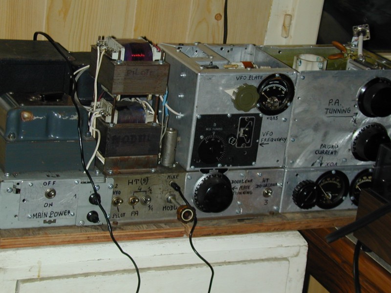

    En ce qui concerne les Grid-Dip, je ne regrette absolument rien: avec le tien ( galvanomètre), en oscillateur sur circuit oscillant passif comme çà >>>>>>>>>>>>>>>>> le dip est plus marqué en ce sens que l'aiguille reste déviée, alors que celui avec oeil magique fait plutôt un clin d'oeil que rester ouvert.
    Par contre, en récepteur, ils se comportent de la même façon: je ne vois rien et me demande bien pourquoi!

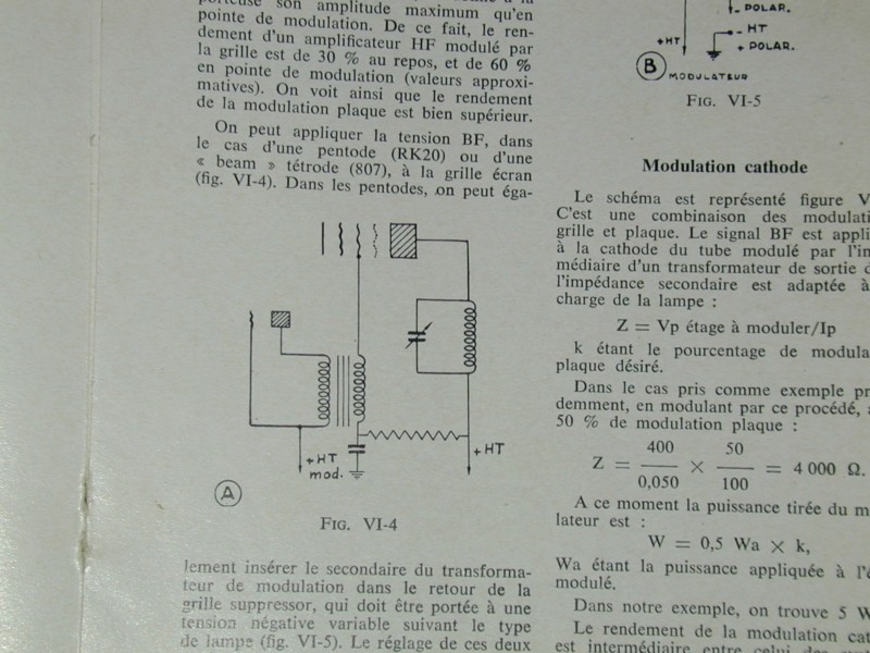

    Il est où encore ton schéma et celui du bouquin ?
Sujet : AU HASARD UN RECEPTEUR 2 METRES ?? Nouveau De Totolagalène  Le 22-09-2011 à 22:29 sta
    Celui du bouquin de Michel >>>>>>>>>>>>>>>>>>>>>>>>>>
    Celui du montage actuel (avec en plus un condo de 2.000 pF entre écran et masse >>>
Sujet : Maintenant on recause de modulation AM Nouveau De ON5MJ  Le 22-09-2011 à 23:29 sta
    Ton schéma c'est pas mal, surtout avec 2 nF de découplage. J'ai souvent vu une petite self d'arrêt entre l'écran et le secondaire du transfo de modulation.
    Quant à la HT de l'écran prise sur celle du modulateur c'est parce que la tension d'écran au repos doit être plus faible pour éviter que dans certaines pointes BF qui coïncideraient avec un creux de tension plaque, la tension instantanée de l'écran ne dépasse celle de la la plaque. Dans un tel cas l'écran jouerait un court instant le rôle de plaque et dissiperait beaucoup plus que permis. Ceci est d'ailleurs une des limites de la modulation écran pure (outre la limitation de la profondeur de modulation pour rester dans des zones linéaires). Dans ton cas il faut que la chute de tension dans la résistance série réponde à ce critère de point de fonctionnement. (mais il me semble que j'avais déjà parlé de cela, non ?)

    le grid-dip devrait bouger en rx mais que sur des signaux forts près de la bobine du PA car il n'y a pas d'ampli hf mais un simple détecteur.
    résistance de 15 K en parallèle ? je n'en vois pas l'utilité.

    Si tu veux te servir du GD comme mesureur de champ relatif pour affiner un réglage de l'émetteur il faut une toute petite antenne si le schéma du GD à prévu cela. Et ne pas se coller à l'antenne.

    > Toto, pour l'écran, ON5MJ t'a répondu.
    Une deuxième fois même il y a un mois:
    La tension au repos de l'écran doit être posée plus faible qu'en CW car dans les pointes de modulation la tension instantanée d'écran pourrait dépasser à certains moments la tension plaque et l'écran deviendrait involontairement l'anode avec donc un excès de dissipation écran et une diminution de la puissance de sortie. Il vaut mieux donc limiter la tension d'écran au repos à environ 50% de la tension en CW. Donc vachement moins de puissance en sortie. En plus la tension de plaque reste constante alors qu'en modulation impliquant la plaque sa tension instantanée monte au double en crête. Il ressort aussi que la modulation se tasse (distorsions). Et de toute manière en modulation écran, ne jamais dépasser 80% de profondeur de modulation pour conserver une bonne linéarité.
    Ces raisons expliquent pourquoi la modulation écran n'a pas été fort répandue et qu'on lui a préféré la modulation plaque et écran en même temps. Avec bien sûr un ampli BF et un transfo de module nettement plus puissants (1/2 de la puissance HF).
    Pour en revenir à ta question, la puissance BF en modulation écran doit être la moitié de la dissipation max de l'écran. La fixation du point de repos étant à 50% de la valeur en CW, le calcul de l'impédance du secondaire de modulation doit se faire en tenant compte de l'inductance du transfo aussi mais U/I est un bon point de départ.

    Petite precaution elementaire:
    L'impedance de l'ecran vue cote transfo reste considerable, raison pour laquelle il est necessaire de shunter le secondaire par une resistance adequate, pour que celui-ci puisse voir une charge convenable.
    En realite, l'ecran consomme une tres faible fraction de la puissance du secondaire, et le transfo ne pourrait pas fonctionner dans des conditions normales. (fortes resonnances harmoniques dues a l'absence d'amortissement suffisant, et impedances farfelues.)
    D'autre part, cette charge factice serait repercutee sur les tubes du modulateur, dont les conditions dynamique deviendraient desastreuses.
    Pour la tension d'ecran, comme cela t'a ete confirme precedemment, il faut utiliser la ht du modulateur, plutot que la HT 807.
    Comme la tension d'ecran est reduite, pour ajuster le courant de repos, il faudra simplement reduire un peu la tension de polar sur la grille pour compenser.

    Salut Alain,
    Il y a un mois j'avais dit à Toto qu'un bon point de départ pour évaluer l'impédance de charge de l'écran était de partir du point de fonctionnement au repos de l'écran et d'envisager une puissance BF max moitié de la dissipation écran. Dans ces conditions l'écran ne craint rien, pas plus que l'étage de puissance BF, même sans résistance à mon avis.
    Dans le cas présent et en supposant une consommation d'écran de 6 mA et 250V, on peut estimer la charge de l'écran à près de 42.000 ohms au repos et comme la dissipation d'écran max est de 3,5W l'ampli BF ne devrait pas pouvoir balancer plus de 1,75W (et même moins pour bien faire et respecter les 80% de taux de modulation). Il est probable que le transfo de sortie n'adhère pas du tout à ces valeurs - ne serait-ce pas un système à deux transfos en cascade et tête-bêche ce qui donnerait une impédance de charge de l'ordre de 5.000 ohms ? En regard les 42.000 ohms de l'écran ne pèsent pas beaucoup.
    Donc que pour charger correctement l'ampli BF il faudra mettre une résistance en parallèle au secondaire calculée en fonction du/des transfos de modulation réels et capable de dissiper la puissance qui en découle pour mettre l'ampli BF à son point de fonctionnement correct. La puissance BF fournie par l'ampli BF doit être remontée de cette quantité évidemment.
    Note que j'avais cru il y a quelques temps que la modulation se ferait en Heising sur l'écran, ce qui n'est pas courant.

    En toute honnete, je ne vois pas la difference entre la modulation Heising, et la modulation a travers un transfo dans l'ecran.
    Si le modulateur est correctement regle, et surtout sa tension d'alim, alors l'ecran l'est egalement, par la force des choses.
    Une vulgaire self de choc BF et le probleme est regle.
    Juste la façon de mettre une charge supplémentaire si nécessaire ou calculer le point de fonctionnement d'un ampli BF de puissance pour une charge de 42.000 ohms et 1,75W. Mais il faut comme tu dis que Toto fasse quelques manipes de base pour trouver son bonheur par tâtonnements. L'avantage de comprendre comment ça marche c'est de pouvoir calculer à l'avance ce qu'il convient de mettre.
    Il ira sans doute plus vite avec deux transfos BF de récupe (avec entrefers) en cascade et une résistance de quelques watts. Si les transfos inversés sont prévus pour sortir sur 5.000 ohms une résistance de 6K convient et pour 10.000 ohms une de 13K (pour 250V HT écran). Une EL84 en classe A conviendrait très bien en sachant qu'on va dissiper en plus de l'écran environ 2w en moyenne dans la résistance de charge ce qui donne 3,75w en crête à fournir.

    'ai eu l'occasion d'acquerir pour 13 uros le 100 montages OC (couverture +/- mauve, et le 200 montages OC couvertire rouge de 1963.

    Et pour les couleurs des couvertures je crois qu'il faut les permuter.
