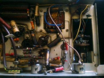

Sujet : ducretet thomson l536 Nouveau De hugues  Le 22-09-2011 à 11:28 sta
    je n'arive pas a postè les photo il on une capacitè de plus de 300 ko quelqu'un aurai une adresse e-mail ou je pourrai lui envoyè merci
Sujet : ducretet thomson l536 Nouveau De hugues  Le 22-09-2011 à 11:43 sta

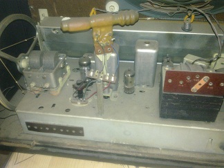

    voila j'ai enfin reussi en finj'espere merci de bien vouloir m'indiquer les condo a changer et ou trouvè les meme ou equivalent chez conrad ou autre
Sujet : ducretet thomson l536 Nouveau De hugues  Le 22-09-2011 à 13:55 sta
    j'ai reperer sur le chassis les deux lampe 6AV6 et 6AQ5.
    mais je ne voi pas de condensateur qui relie les broche pff c'est une usine ce truc il est ou le 25.000 pF quand au deux autre je me demande si je vai reussir a demonter les deux cloches en metal ????? au secours!!!!!

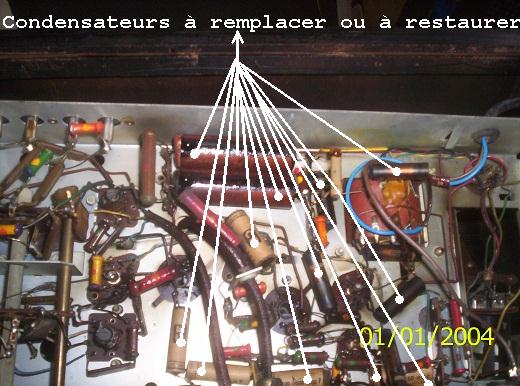

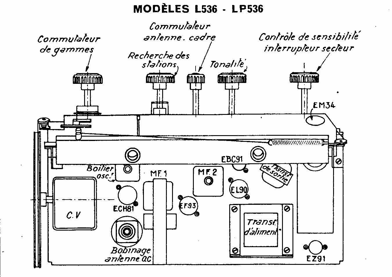

Sujet : ducretet thomson l536 Nouveau De Alain Legros  Le 22-09-2011 à 16:56 sta
    Bonjour Hugues.
    Voici l'implantation des lampes.
    Ainsi que les condensateurs à changer, mais il serait intéressant d'observer la droite et le bas du dessous du châssis.
    Alain.

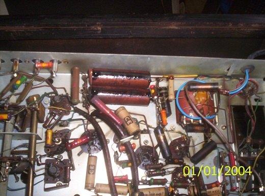

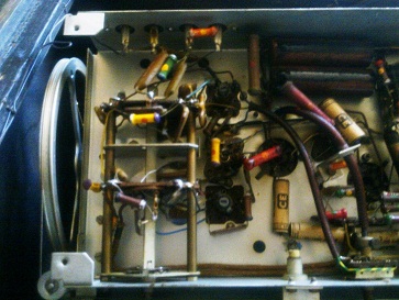

Sujet : ducretet thomson l536 Nouveau De hugues  Le 22-09-2011 à 18:14 sta
    voila si ca ne suffit pas je reprend des photo

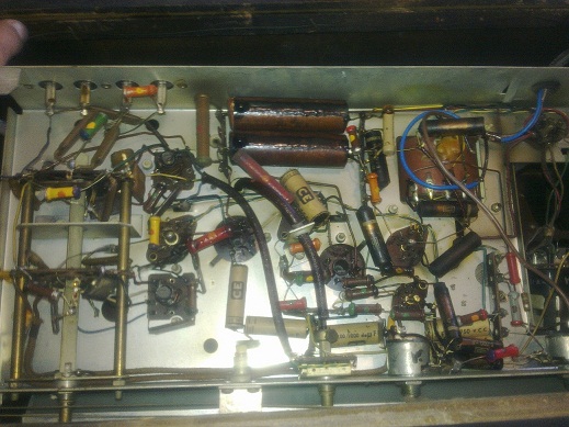

Sujet : ducretet thomson l536 Nouveau De hugues  Le 22-09-2011 à 18:35 sta
    voila les photo que je vien de tirer en deux fois j'espere que ca vos ira pour me donnner le max de renseignement et vous me dite "restaurer "ca ce restaure commen??? la je sui pommer
Sujet : ducretet thomson l536 Nouveau De slouptoouut  Le 22-09-2011 à 18:54 sta
    Euh , ben ...c'est flou !
Sujet : ducretet thomson l536 Nouveau De fdevlos  Le 22-09-2011 à 19:01 sta
    bonjour Hugues,
    je vous conseille dans un premier temps le remplacement pur et simple des condos désignés par Alain.
    Gardez éventuellement les condos d'origine dans une boîte pour restauration dans les règles de l'art par la suite.

Sujet : ducretet thomson l536 Nouveau De fdevlos  Le 22-09-2011 à 20:52 sta
    le premier condo de filtrage est celui connecté à la broche 7 de la lampe EZ91.
