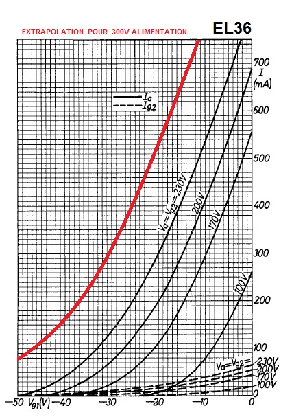

    Non, il n'y a pas 300V mais seulement 250V précisément à cause des 50V perdus dans la résistance de cathode !
    Néanmoins, 50mA sous 250V produisent 12,5Watts de dissipation anode ce qui est "dans les specs" alors qu'avec 100mA on aurait 25W ce qui ne serait pas raisonnable !
    La dissipation de la résistance de cathode sera 50 x 50 = 2,5W.
    Je préfère les courbes d'anodes, ça me "parle" mieux, voici celles de la EL36 en triode.
    C'est remarquablement linéaire, autant qu'une 2A3 ;-)
.PNG

    Quand c'est linéaire c'est mieux ? Comment on peut interpréter ça ?
    Avec mes transfos, et mes EL36 en triode, est-ce que le résultat sera bon ?
Sujet : Ampli EL36... Nouveau De YM  Le 25-09-2011 à 20:34 sta
    Sur ce type de famille de courbes la linéarité se "voit" à l'équidistance des courbes pour chaque tension de grille.
    Plus linéaire veut dire moins de distortion, si tu t'en sers pour ta guitare ce sera peut être trop "clean" 8-)
