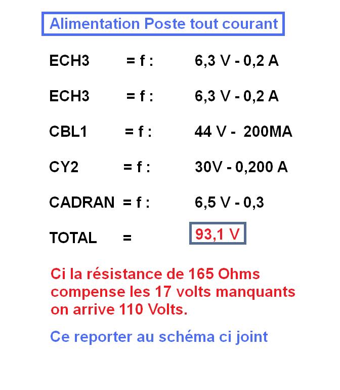

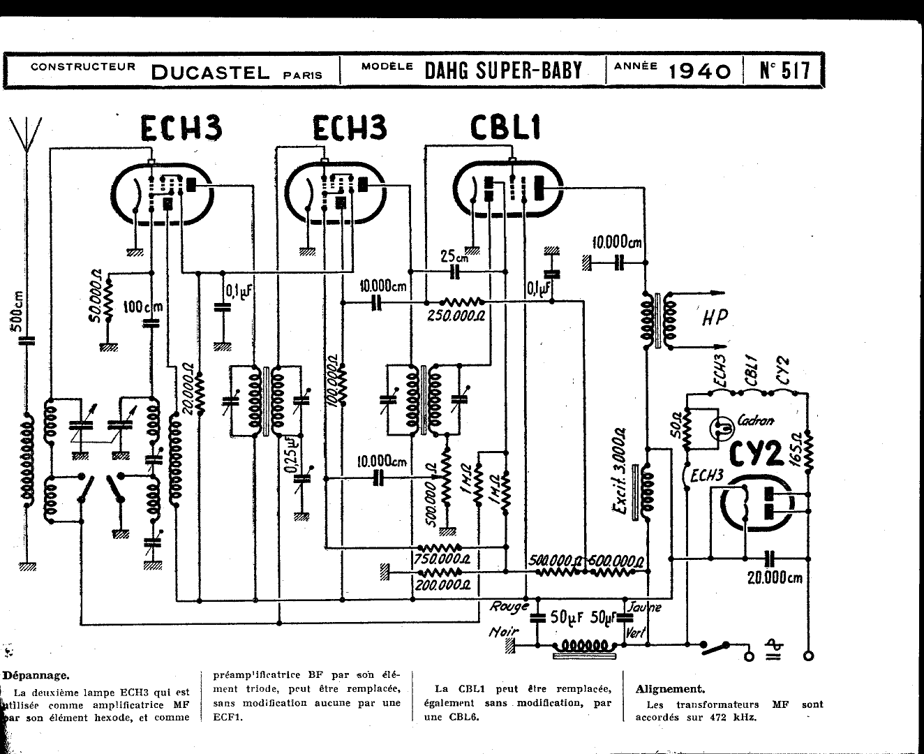

    C'est un poste Bakelite des années 1940 sans marque, qui a été fabriqué par plusieurs constructeur de Marque. Le plan ci joint me semble a l'identique du récepteur. parmi les problèmes que j'ai découvert, la résistance d'alimentation est grillée ( il a du être branché sur du 230 v)
    Ma question est la suivante : quelle résistance conviendrait le mieux. et la valeur prévu sur le schéma est la bonne.
    Avec mes remerciements.
