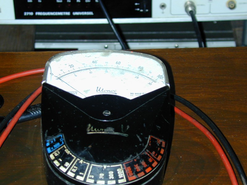

Sujet : MONOC Nouveau De lionelkjh  Le 25-09-2011 à 11:50 sta
    Bonjour à tous! Je recherche un galva de MONOC CHAUVIN ARNOUX car le mien est coupé. Cette grosse piece se trouve t'elle encore? Sinon en épave en dernier ressort...[:Hi:]

    Ah! Le Monoc >>>>>>>>>>>>>>>>>>>>>>>>>>>>>>>>>>>>>>>>>>>>>>>>>>>>
    C'est celui de mes contrôleurs que j'utilise le plus souvent.
    Sauf en Ohmètre car j'ai flingué des résistances! (La pile 1,35 V pose aussi problème).
    Tout çà pour dire que, si tu es pour mettre le tien à la poubelle, pense à moi!
    Dieu te le rendra, peut-être!
    :-D[:Hi:]

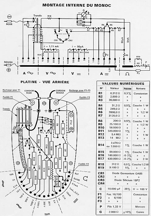

Sujet : MONOC Nouveau De lionelkjh  Le 26-09-2011 à 22:01 sta
    Je peux fournir le schema pour Totolagalene, il est içi
