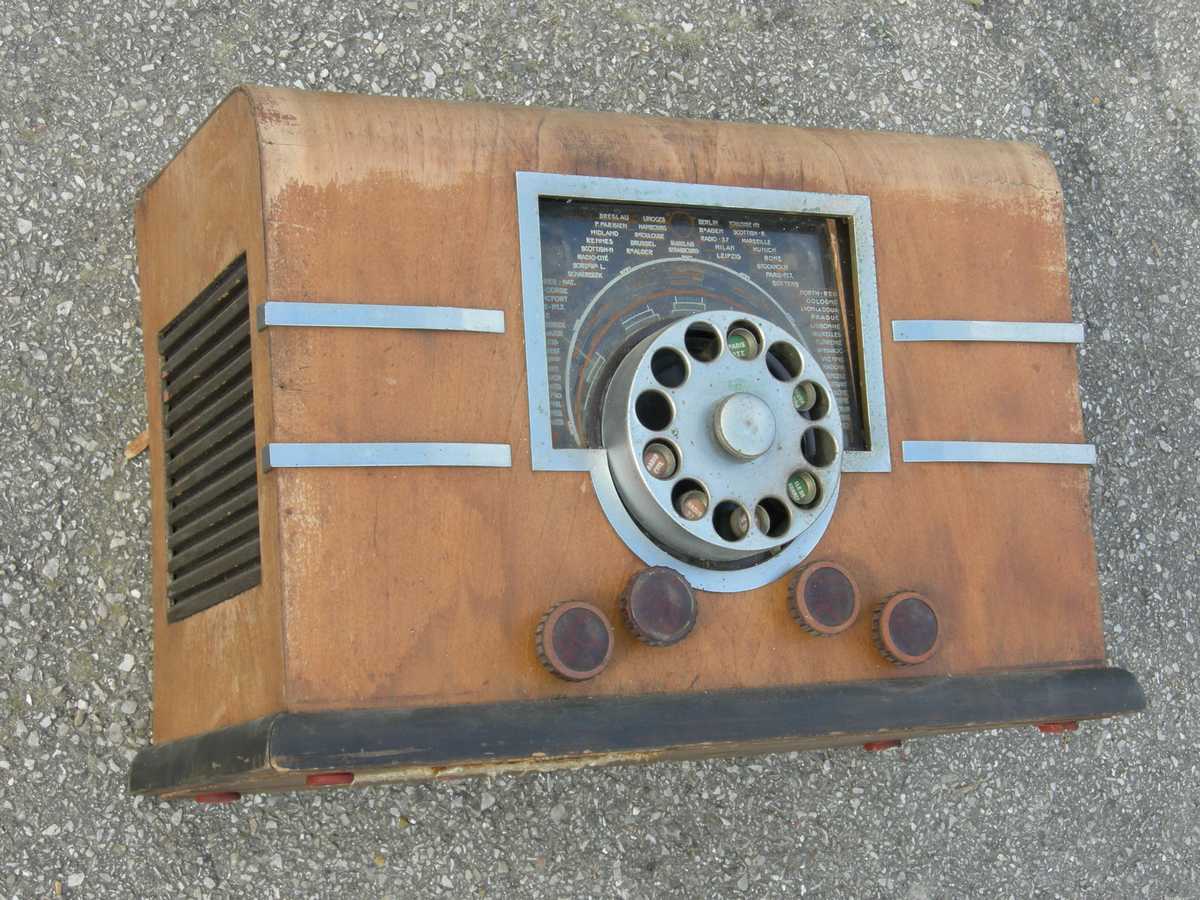

Sujet : Allo, radio ou téléphone ? Nouveau De jpb1  Le 28-09-2011 à 20:09 sta
    J'ai trouvé un drôle d'engin, entre un téléphone et une radio. Voir photos
    Il s’agit d’un teleco C55 de1939 (Merci le grand livre)
    Il est dans son jus, je n’ai encore rien fait mais toutes les lampes sont présentes.
    Quelqu’un connaît cette radio ? Qui pourrait nous expliquer comment marche ce cadran, et quel est son but ?
    Evidemment si quelqu’un avait le schéma de la bestiole … cela me simplifierai vraiment la vie (Teleco est inconnu dans la schémathèque).
    J’en saurai sûrement plus après démontage mais toutes les infos sont bonne a prendre.

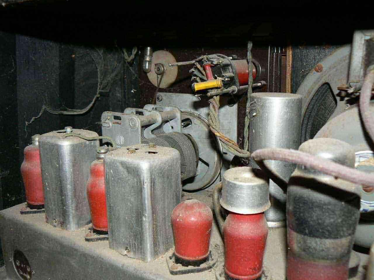

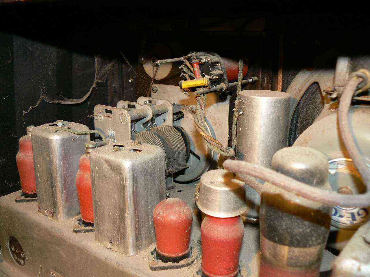

    Selon le grand livre les lampes sont : EK2, EF5, EB4, EF6, EL3, EZ3, EM1
    Merci pour les explications
    Jean-Pierre

    Un poste comme je les aime. Une vraie partie de plaisir pour le réglage.
Sujet : Allo, radio ou téléphone ? Nouveau De blaireau  Le 28-09-2011 à 20:47 sta
    C'est un bon vieux poste de radio, dont le bouton de recherche des stations imite un cadran telephonique.
    J'aime bien ce look sympa et original

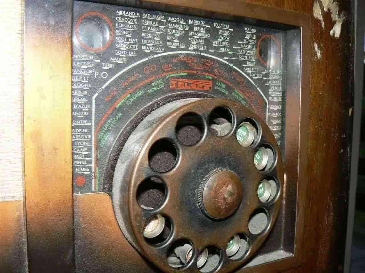

    Il a un air de famille avec l'un des miens mais je n'en connais ni la marque ni le modèle:
Sujet : Allo, radio ou téléphone ? Nouveau De jpb1  Le 28-09-2011 à 22:12 sta
    En effet le cadran téléphonique à l'air identique et la partie en verre très semblable. Je me demande si ce ne serai pas aussi un teleco.

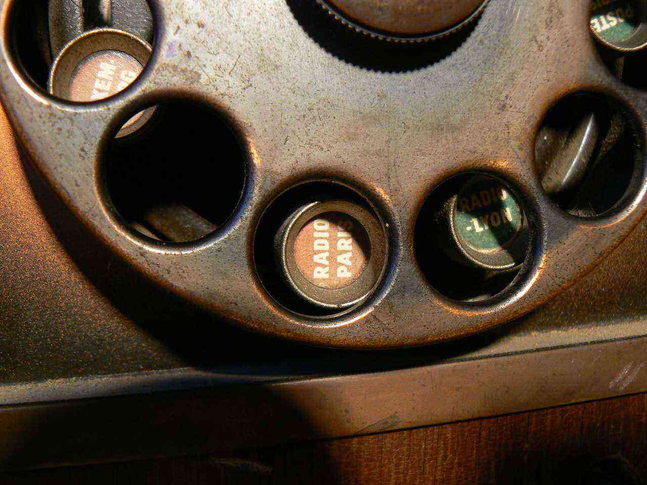

Sujet : Allo, radio ou téléphone ? Nouveau De slouptoouut  Le 28-09-2011 à 22:21 sta
    j'avais eu un poste de ce genre (du temps ou je "faisais de la radio ancienne" , j'ai abandonné cet appareil, et la radio en général)
    c'est un poste "a préselections automatiques" grace a un système mécanique imitant un cadran téléphonique
    En manuel, ça s'utiliser comme un poste classique, et sans se servir du cadran téléphonique ...
    En préselections automatique, je ne sais plus exactement comment ça marche ... on devais je crois, dévisser le bouton moleté central , puis pousser l'un des poussoirs souhaité pour ses préselections perso , a travers un trou du cadran , et tourner le cadran en maintenant poussé jusqu'a accord sur la station voulue , et ensuite reserrer le bouton central pour préselectionner la station en question.
    pour choisir une préselection , on devais sauf erreur, mettre en face un trou du cadran en face du poussoir et presser
    (il faudrais regarder attentivement le mécanisme derrière ce cadran ...pour voire déja si c'est pas tout grippé , et ensuite si c'est comme ça que c'est censé fontionner )
    A part ça, et hormis cette mécanique qui pourrais réserver des surprises , électroniquement ça se dépanne comme un poste classique et c'est un superhétérodyne classique ...
