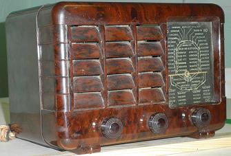

    Bonjour tout le Monde.
    Je vous ai déjà parlé de ce récepteur radio sans marque de 1940 fabriqué pendant la guerre, je suppose en France, car les stations sont prévu pour le notre territoire ???

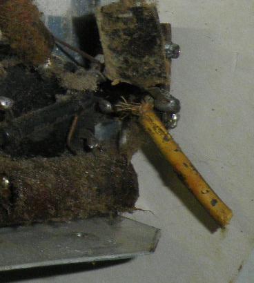

    L'arrière du châssis, n'a aucune prise extérieure. Mais partant d'une plaquette relais un bout de coaxial, qui je suppose était l'antenne.
    N'ayant jamais vue ce type de montage, pouvez-vous me dire pour qu'elle raison ce type de branchement a été utilisé.
    Merci D'avance.
Sujet : Antenne Récepteur Nouveau De furet91  Le 05-10-2011 à 10:37 sta
    c'était courant sur ce type d'appareil , l'antenne était soudée directement dans le poste et sortait par un petit trou derrière le châssis, elle était constituée par quelques mètres de fil souple que l'on entourait autour du boitier quand il n' était pas utilisé
    bonne journée
    christian
Sujet : Antenne Récepteur Nouveau De XYZ du 56  Le 05-10-2011 à 11:51 sta
    Le coax a dû être installé plus tard; il ne doit, fort probablement, être d'origine!
Sujet : Antenne Récepteur Nouveau De wizhard  Le 05-10-2011 à 12:00 sta
    Bonjour tous...
    Et en plus les récepteurs de cette période ne devaient être ni trop sensibles ni modifiables, pour que leur constructeur puisse continuer à obtenir du matériel...
    Il ne fallait surtout pas faciliter l'écoute DX, essentiellement vers le Nord-Ouest....
    Bonne journée Daniel:op
