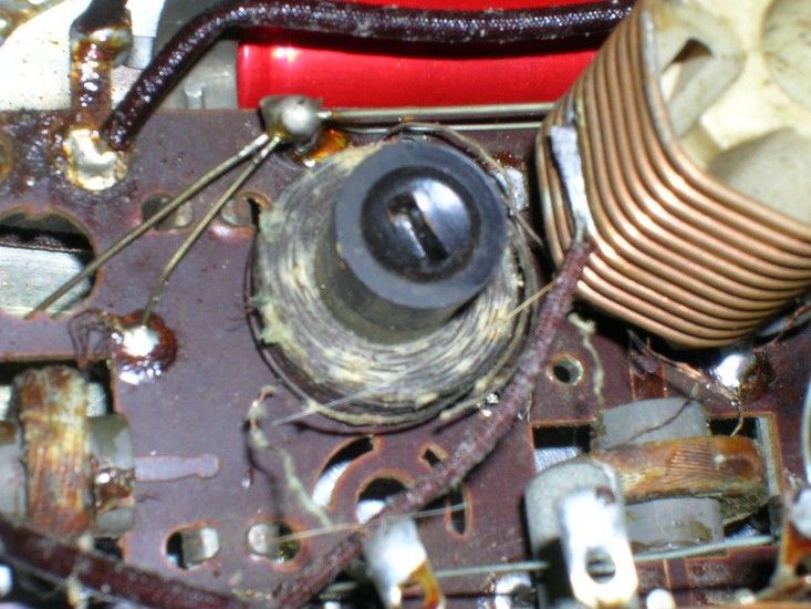

    Il faudrait une photo du dessous pour voir dans quel état se trouvent les bobinages .

    J'envoie 2 photos du dessous .
    La bobine PO n'a rien , l'OC non plus , Mais la GO a qq spires coupées .
    Ces salo**pes ne s'en sont pas pris a la bobine OC . (dommage)

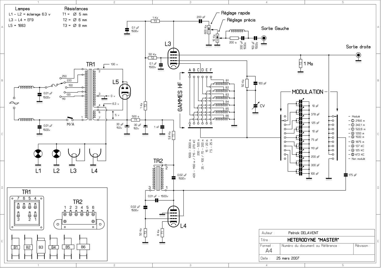

    Un schéma (relevé par un membre du forum ) pour vous donner une idée des valeurs des capa.
    Si vous avez un oscillo,ne vous inquiétez pas pour la forme des signaux,les sinusoides sont assez déformées aussi bien en HF qu'en BF,l'important est d'etre à la bonne fréquence.

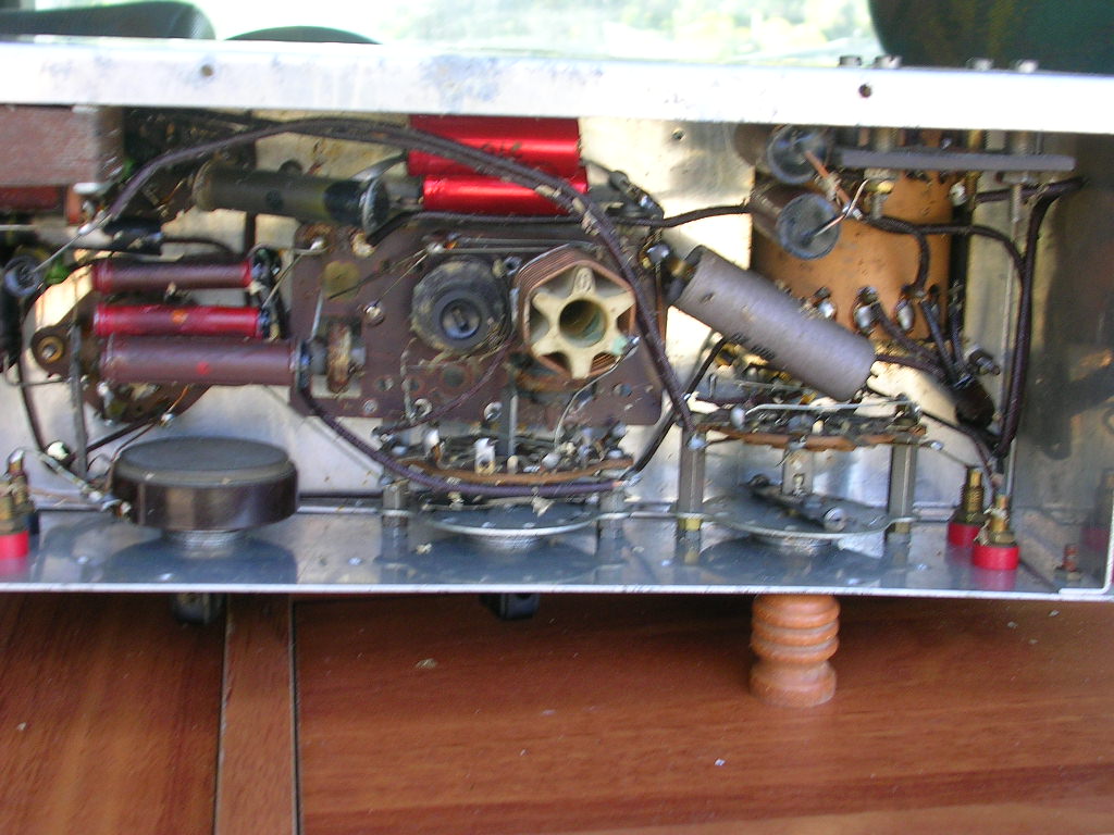

    Je reviens sur mon heterodyne , j'ai demonté le bloc , reparé puis remonté .
    La bobine GO a perdu 4 spires , la PO 2 , le reste ok ! ces maudits rongeurs
    ( que dieu les maudisses jusqu'a la 93eme generation) n'ont rien epargné .

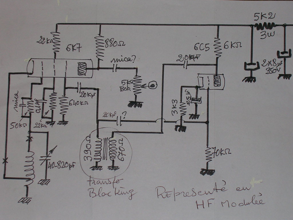

    J'ai relevé le schema , oscillateur "eco" 6K7 modulée par le suppressor ,
    6C5 avec un blocking , tres banal en fait , les resistances ont eu chaud , les
    condos , de vraies passoires , certaines valeurs sont marquées dessus mais
    une mesure au capacimetre , donne le vertige ! 12µf pour un 20 nanos !!
    Joint des photos , et le schema .

    Montage très classique qui doit fonctionner sans problèmes.
    S'il manque quelques spires sur les bobines pas très grave , s'il y a un noyau reglable il compensera, sans cela il faudra coller sur la bobine un petit bout de ferrite pour faire correspondre l'echelle avec la frequence CV fermé.
