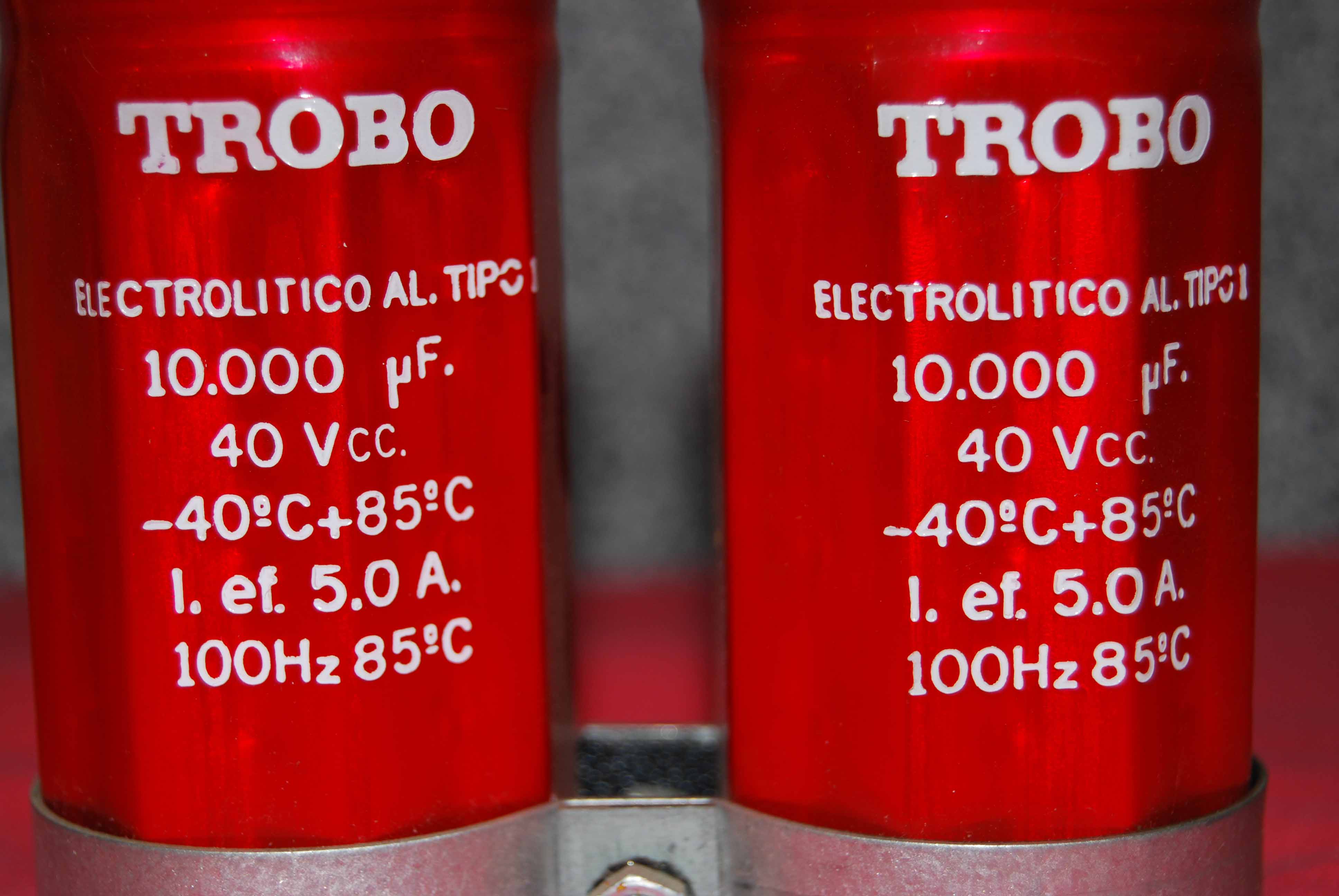

    J'ai eu un transo du louts madame... du lourd.... trés lourd ya + lourd.....
    Récolté sur un ampli du nom de : OPTIMUS ??? photo jointe.
    Il semble être en deux blocs distintes ne formant qu'un comment les utiliser pour avoir en entrée 2540 volts que je puisse mesurer ce qu'il a au secondaire.
    Messieurs..... que votre science fonctionne !!!
    A+ 73.
    Iles.

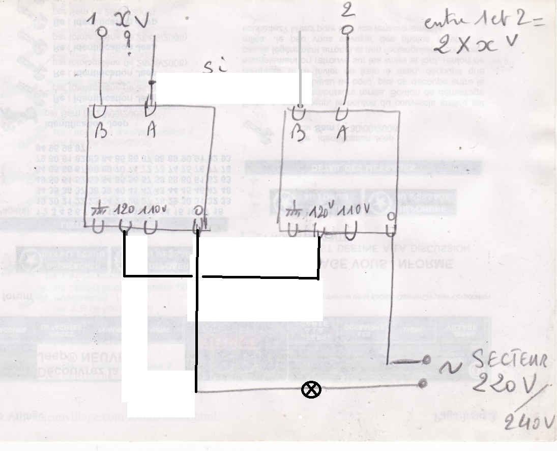

Sujet : GROS TRANSFO INCONNU... Nouveau De XYZ du 56  Le 09-10-2011 à 20:05 sta
    Je n'ai pas tout compris: "...pour avoir en entrée 2540v...."? Est-ce Edf qui délivre cette tension chez un particulier?
    En bref, si Edf est en 240v., il faut et il suffit de relier en série les 2 primaires (pas socialistes!)
    Phase sur le 0 d'un des transfos, le 120 du "même" transfo relié au 0 de l'autre et le neutre au 120 de ce dernier. 120v +120v = 240v.
    Les 2 secondaires de ces transfos peuvent être mesurés et, si nécessaire, mis en série.
    Il est fort souhaitable d'éviter la mise en parallèle des 2 secondaires, sans avoir au préalable vérifié que les tensions délivrés sont les mêmes!!!
    Y a-t-il un forumeur de qualité qui pourrait confirmer mes assertions?
    Deux avis sont, souvent, mieux qu'un seul!!!
    Si la R interne des enroulements est différente, on aura un secondaire débitant partiellement dans l'autre d'où échauffement. Si R internes sensiblement égales, la mise en // peut être essayée: cela permet un débit double.
    1/ tensions identiques sur les 2 secondaires.
    2/ R interne des enroulements secondaires identiques: peut-être difficile à "voir" si le débit possible (de construction) est relativement important. Quel est le diamètre des fils des enroulements de sortie (A-B)?

    << Il est fort souhaitable d'éviter la mise en parallèle des 2 secondaires, sans avoir au préalable vérifié que les tensions délivrés sont les mêmes!!! >>
    Oui, et après ça, mettre un ampèremetre au primaire AVANT de câbler les secondaires en parallèle, le courant ne DOIT PAS augmenter.

    J'ai fait le branchement indiqué, ça ne saute pas c'est déja ça, mais alors ça vibre et de ce qui est en feraille dans le coin (à quelques centimètres est attiré, comme un électroaimant.
    Est-ce normal docteur est-ce gravre)
    Voile les ders.
    A+ 73.
    Ilex.
Sujet : GROS TRANSFO INCONNU... Nouveau De Totolagalène  Le 09-10-2011 à 21:47 sta
    Si çà fait électro-aimant et que çà vibre, c'est qu'il manque une pièce à ton transfo; une "ferraille" qui fermait le circuit magnétique.[:Hi:]
Sujet : GROS TRANSFO INCONNU... Nouveau De Jacques Flamand  Le 09-10-2011 à 22:23 sta
    Si le transfo vibre, deux solutions:
    Les mises en phase ne sont pas respectées
    Un court-circuit interne d'un bobinage.
    Ne pas insister si transfo "ronfle" sous peine de dégâts irréparables.

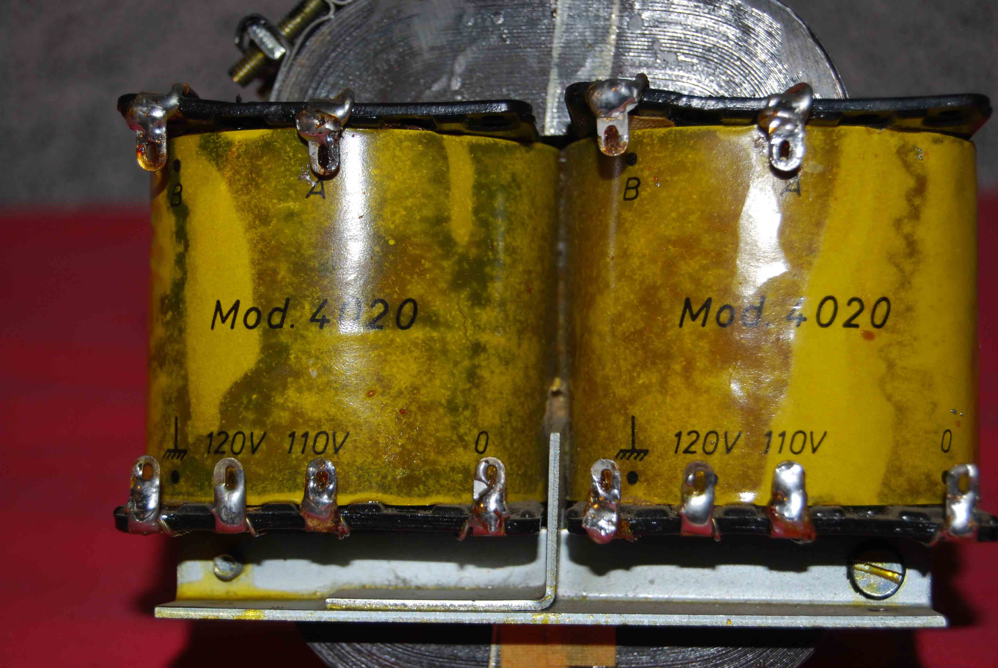

    Il s'agit d'un transfo avec noyau en double "C"; la mise en parallèle ou en série peut être réalisée sans problème, s’ils ont des tensions à vide identiques et à condition que les bobinages soient en bon état.
    Toujours essayer les transfos à partir d'une faible tension (6.3V) sur le primaire (230 V) et vérifier si tout est normal.
    Si vous n'avez pas la possibilité de l'alimenter en BT, mettre une lampe à filament (75W) en série avec le primaire.

    << Les mises en phase ne sont pas respectées >>
    Bon Dieu, mais c'est bien sûr !
    Si, comme il le semble, les deux bobines sont identiques MAIS que chacune est sur un jambe du double C, il faut inverser un des deux primaires (ou une bobine) pour que les "flux magnétiques" soient en phase !
    Et ne pas oublier l'ampoule en série avec le secteur pour éviter les dégâts irréversibles : quand la fumée sort c'est trop tard !

    J'ai suivi à la lettre le plan indiqué plus haut par Totolagalène, si je te comprend, faut t-il que je fasse l'inverse ???
    Merci pour la réponse.

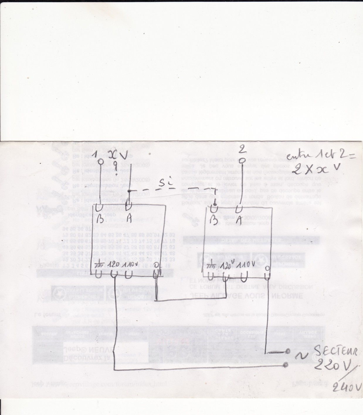

    En général, sur ce type de transfo les deux bobinages sont identiques et bobinés dans le même sens.
    Pour garder les flux magnétiques des deux bobinages en phase, il faut inverser les liaisons par rapport à ce qui est repris sur le schéma ci-avant.
    Si vous suivez le circuit magnétique, vous voyez qu'une bobine est inversée par rapport à l'autre.
    Jacques
Sujet : GROS TRANSFO INCONNU... Nouveau De YM  Le 10-10-2011 à 07:19 sta
    << J'ai suivi à la lettre le plan indiqué plus haut par Totolagalène, si je te comprend, faut t-il que je fasse l'inverse ??? >>
    Oui !
    Jacques semble du même avis, mais n'oublie pas l'ampoule en série, elle ne doit pas s'allumer tant que les secondaires ne seront pas chargés.

    Vous pourriez pas S.V.P. me faire un petit croquis parce que n'y comprend plus rien, et j'ai peur de faire un connerie... avec l'ampoule.
    Messieurs merci beaucoup.
    A+ 73, et au plaisir de vous lire.
    Ilex.

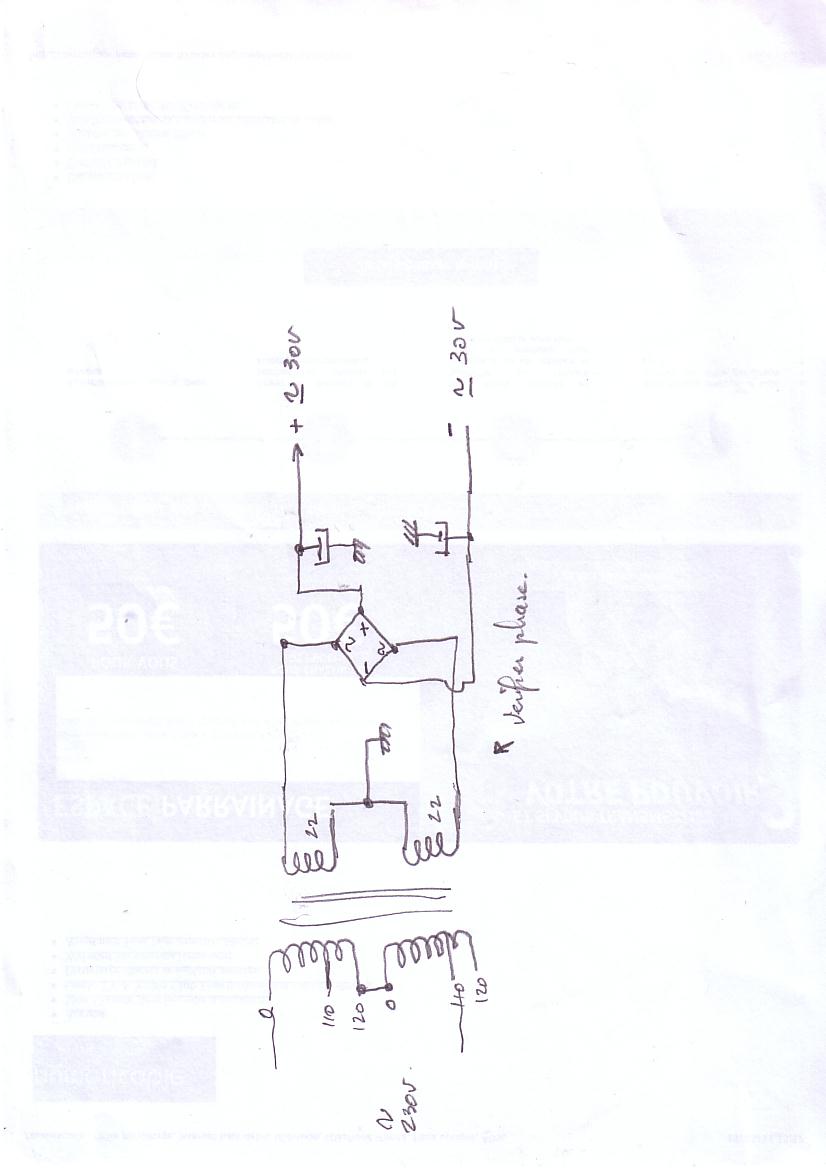

Sujet : GROS TRANSFO INCONNU... Nouveau De Jacques Flamand  Le 10-10-2011 à 10:47 sta
    Voir le schéma en annexe
    Jacques
Sujet : GROS TRANSFO INCONNU... Nouveau De ilex  Le 10-10-2011 à 10:51 sta
    Maitre Jacques, c'est toi le meilleur, je m'en vais de ce pas, essayer, je te tiens...... au courant.

Sujet : GROS TRANSFO INCONNU... Nouveau De bthiry  Le 10-10-2011 à 11:05 sta
    faites plutôt vos essais en envoyant sur un seul des enroulements AB une petite tension alternative, et mesurez ce que vous avez au primaire. ensuit reliez vos enroulements
    primaire comme vous pensez qu'ils doivent être connectés pour être en série et mesurez la tension obtenue aux bornes, elle doit être doublée, si ce n'est pas le cas et qu'elle est quasi nulle, il faudra inverser la connexion d'un des primaires.
    Benoît
Sujet : GROS TRANSFO INCONNU... Nouveau De ilex  Le 10-10-2011 à 11:35 sta
    Re de chez Re...,
    Bon j'ai fait comme indiqué, la lampe ne s'allume pas, ça ne vibre plus.
    Entre B & A (de gauche), j'ai une tension autour de 22 volts (varie entre 21,7 & 22), mais....
    entre (d'aprés le plan) entre 1 & 2 rien, d'ailleurs entre B (gauche et les autres contacts de droite B & A) rien non plus.
    Par quoi continuer ??????
    A+ 73.
    Ilex.
Sujet : GROS TRANSFO INCONNU... Nouveau De YM  Le 10-10-2011 à 11:46 sta
    Ca parait normal !
    Qu'y a t'il entre B et A de droite ? Normalement la même chose qu'entre B et A de gauche 8-)
    Si oui, relier B de gauche avec B de droite et mesurer entre A de droit et A de gauche . . .

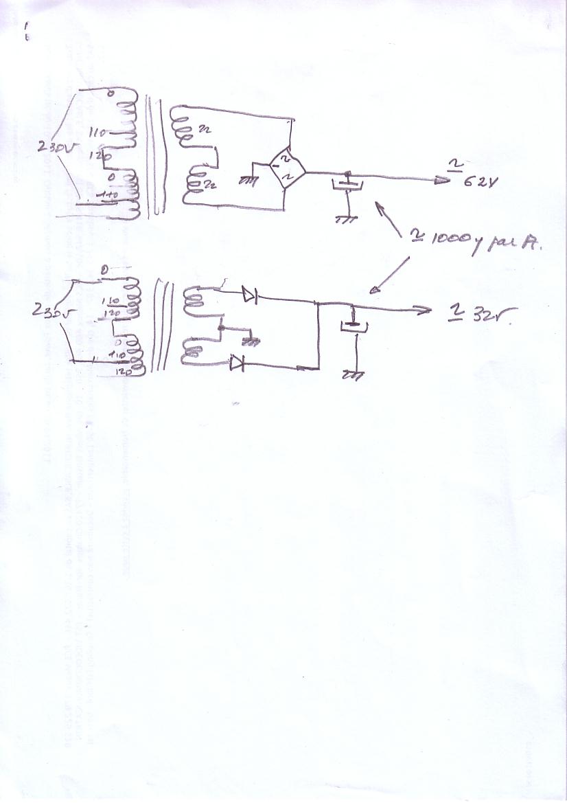

Sujet : GROS TRANSFO INCONNU... Nouveau De wizhard  Le 10-10-2011 à 12:44 sta
    Re....

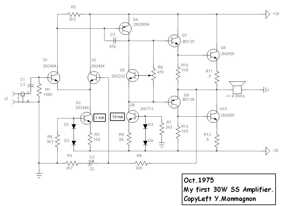

    Apparemment c'est ce que je pensais, il s'agirait bien d'un transfo pour ampli à transistors.
    S'il est gros il devait y avoir une rafale de 3055 ou de 3773, avec un TS pour avoir une puissance dissipée à peu près constante et une ou deux impédances élevées.
    (Ce TS devant avoir une impédance primaire relativement basse.)
    (Voir schéma (grossier) d'une alimentation symétrique pour ce genre d'ampli.)
    A+ Daniel[:Hi:]

Sujet : GROS TRANSFO INCONNU... Nouveau De wizhard  Le 10-10-2011 à 17:46 sta
    Re...
    Avec uniquement des 3055 c'aurait plutôt été une alim classique, soit bobines en série, double alternance et filtrage, environ 62 volts ce qui est correct pour des 3055 en quasi-complémentaire, soit avec point milieu, 2 diodes et filtrage, environ 32 volts mais avec le double d'intensité.
    Le montage symétrique + et - par rapport à la masse, (mon gribouillage !) est plutôt utilisé avec des montages "vrais complémentaires", NPN pour le plus et PNP pour le moins..
    Si tu ne veux pas te monter une boîte à boulons tu pourrais envisager une alime costaud ( avec tes 3055 en ballast)

    Voici ce que je faisais (comme tout le monde) en 1975 !
    On peut monter les alims à +/- 30V, voire +/- 50V avec des 2N3632 et obtenir plus de 100 Watts.
    Le schéma de wizhard à 12:44 va très bien avec des 10.000 µF.
    Au fait, n'y en avait t'il pas dans ton épave ?
    Prévoir au moins 100cm² de radiateur pour chaque 2N3055.

    Re-hello...
    Comme je ne connais pas l'intensité disponible au transfo, ou celle demandée à l'éventuelle alime, je n'ai pas mis de valeur aux condos...
    Une métode de calcul bestiale consiste à mettre 1000 µ par ampère, avec bien sûr l'isolation idoine (tension max + environ 20%)
    La, capa préconisée par YM conviendrait donc pour 10A, mais qui peut le plus peut le moins.

    Le schéma proposé par YM est un grand classique, il fonctionne plutôt bien, on peut même mettre 4 3055 au lieu de 2 et utiliser le TS.
    ça ferait un bon ampli de PA, voire à la rigueur un modulateur AM (pour l'ami Toto ?,) en utilisant la sortie 500 ohms du transfo.
    C'est vrai que là dedans ces grosses capas risquent de coûter plus cher que le reste, ou alors faire ça à l'italienne, avec plusieurs plus petites (par exemple pour le montage à 4 boulons 4X 4700, µ 63 v, en parallèle dans chaque branche.)

    Pour les capas je peux vous le dire et même une photo.
    A vous de me dire......

Sujet : GROS TRANSFO INCONNU... Nouveau De XYZ du 56  Le 11-10-2011 à 21:51 sta
    TROp Beau (TROBO! les condos!!!

Sujet : GROS TRANSFO INCONNU... Nouveau De YM  Le 11-10-2011 à 22:58 sta
    Tip top !
    Bonne valeur, bonne tension :o)
Sujet : GROS TRANSFO INCONNU... Nouveau De wizhard  Le 12-10-2011 à 10:32 sta
    Bonjour ..
    Ah woueille !!
    Tout à fait ça...Ce serait donc une alimentation symétrique (mon premier schéma plutôt simpliste) qui donnerait en gros 30 volts en plus et en moins (par rapport à la masse, au point milieu des bobines) pour un push quasi-complémentaire. Bonne formule pour un ampli, apparemment en AB2 comme celui d'YM.
    Une petite remarque : Dans ce genre de schéma il est prudent de protéger la ligne HP par un fusible, ou mieux par un relais en coupure sur détection de continu. Si un des finaux fait les pieds au mur les HP passeront un super-grave à 100 Hz, mais pas longtemps......
    Apparemment donc du matériel Italien, qui n'est ni meilleur ni plus mauvais qu'un autre. Construction peut être un peu cheap, mais pas plus que du Taiwan...
    Quand au transfo "mod" c'est bien évidemment un transfo de sortie, l'impédance d'un montage multi-trs de puissance est très basse. Ce pourrait bien sûr être un autotransfo, mais cela présenterait peu d’intérêt car il transmettrait le continu en cas de défaillance d'un boulon de sortie. Tu devrais donc logiquement trouver :
    1 enroulement en gros fil, primaire. Impédance de l'ordre d'1/2 à 1 ohm
    Plusieurs enroulements en série, normalement 4/8/15 ohms + 125 et 500 ohms (lignes 50 et 100 volts)(secondaires)
    évidemment pour une certaine puissance cette mesure n'est pas facile, tout le monde ne dispose pas d'un impédancemètre ou à défaut d'un milliohmmètre...
    Astuce : les enroulements HI-Z sont plus faciles à repérer avec un ohmmètre de base. Une fois ceux-ci repérés les "lettres" devraient se suivre....
    Ce genre d'ampli est conçu pour le public-adress, loin de l'idiophilie...
    La construction d'une alimentation symétrique ou double serait certainement plus utile à un amateur, mais dans ce cas la tension redressée-filtrée de 30 v est un peu forte, pour les tensions les plus usitées dans nos "labos" (!) (12-13 volts, voire moins). Pour 12 v les ballasts devraient dissiper en chaleur 18 v, avec l'intensité demandée...à réserver à une utilisation hivernale !!
    Bonne bidouille à pluche Daniel.[:Hi:]

    En ce qui concerne le schéma de l’ampli à transistor proposé par YM, je suggèrerais dans le cas présent, alimentation en 2 X 32 Vcc à vide, de remplacer les transistors driver BD135 et BD136 par des BD139 et BD140 qui ont une meilleure tenue en tension.
    De même, le choix des 2N3055 devra être de « qualité » afin d’avoir un gain et une tenue en tension correcte.
    Pour ce qui est de l’utilisation d’un auto transfo de sortie, en cas de défaillance d’un transistor, les HP sont protégés. En effet, la résistance DC de l’auto transfo est faible (~0,2 Ohm) et en cas de déséquilibre de l’alimentation, le courant passera principalement par le bobinage de l’auto transfo et non par le HP. Il faut dans chaque branche de l’alimentation placer un fusible ad hoc.
    La protection électronique est idéale.
    L’utilisation d’un bon condensateur de sortie, surtout si on utilise un transfo ou un auto transfo qui ne rentre pas dans la chaine de contre réaction, est possible également pour protéger les HP.

Sujet : GROS TRANSFO INCONNU... Nouveau De YM  Le 12-10-2011 à 15:27 sta
    Si je devais refaire cet ampli aujourd'hui je choisirai des transistors de puissance plus rapides.
    C'est le défaut classique et congénital des amplis à transistors de cette époque, le gain (en boucle ouverte) s'effondre avec la fréquence et si la bande passante reste correcte grace à la contre réaction, la distortion augmente.
    Pour une utilisation normale ce n'est pas significatif mais pour un audiophile ça l'est 8-)
    Il y avait effectivement 3 fusibles sur chaque module de puissance: un sur chaque alim et un sur la sortie HP.
    J'ai du en construire quelques dizaines pour des copains !
