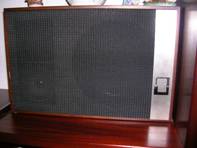

    pour daniel, je fus le premier salarié de 3A, j'ai participé au montage des prots de l'ANDANTE.......snif
Sujet : Pourquoi des amplis de « tension » pour alimenter Nouveau De wizhard  Le 13-10-2011 à 20:07 sta
    Eh bien oui Jean Luc, J'ai des Andante !! Et j'en suis plutôt satisfait, elles tiennent encore le coup au bout de près de 35 ans alors que mes A.R. ont vu depuis longtemps leurs suspensions découpées selon le pointillé !!
    ça c'est un test à longue échéance...
    Rien que pour te faire plaisir je mets une photo...
    Les miennes avaient eu un canal Kaputt, j'avais remis sur les 2 des 3773 un peu meilleurs.
    Ton patron de l'époque était assez sympa, pour une fois qu'on avait un constructeur qui savait de quoi il parlait.....
    Et ces enceintes sont toujours excellentes, je les pousse avec un monstre Sony à Vfet
    (2X100W en classe A !), je suis loin d'être idiophile mais j'aime assez.
    (bien sûr j'ai mis des protections à M.O.V et fusible)
