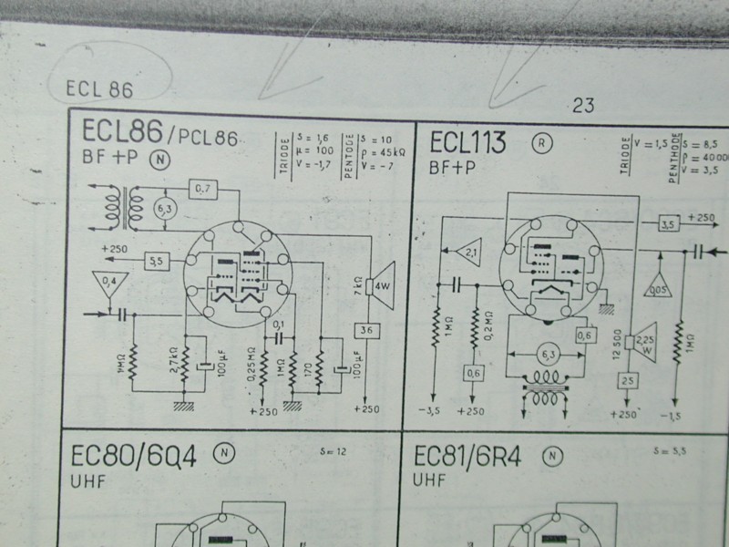

Sujet : ecl86 Nouveau De Totolagalène  Le 13-10-2011 à 21:30 sta
    Dans ce "Gaudillat" là, il est tout fait ton schéma d'ampli >>>>>>[:Hi:]
Sujet : ecl86 Nouveau De casevech  Le 14-10-2011 à 06:30 sta
    Bien reçu votre demande de shémas,mais je ne sais pas scaner,j'apprend tout seul a me servir
    de mon appareil;
    merçi pour le shémas du gaudillat,je vai de ce pas modifier mon ampli
    casevech[:!!:]
