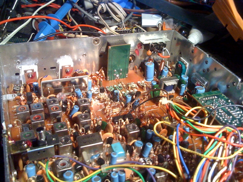

    J'ai identifié les 2 transistors de sortie. Ils étaient cachés, les coquins...
    Par contre, rien de cohérent à leurs bornes. En réception ou émission, c'est la même chose...

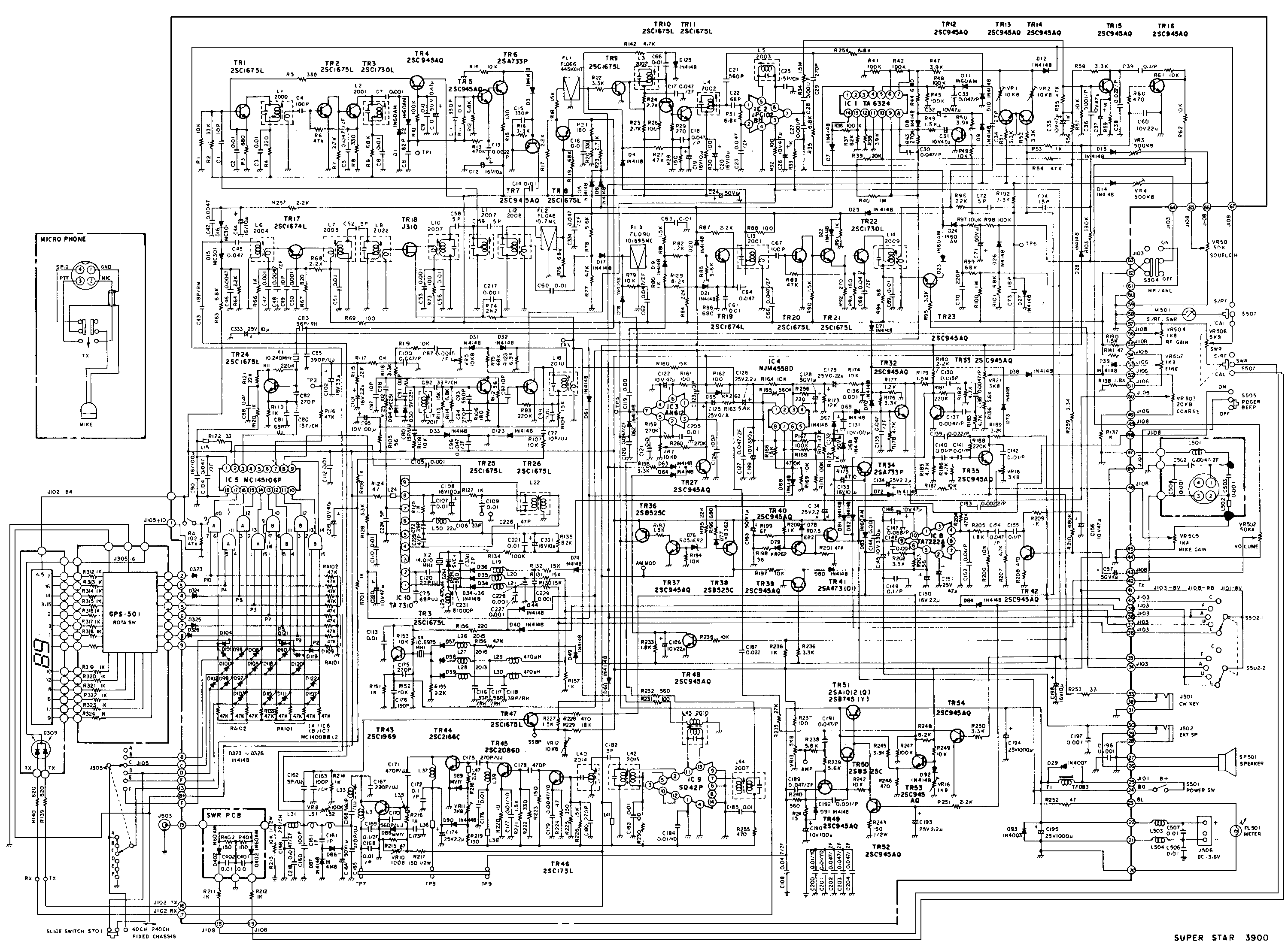

    Des documents qui peuvent servir...
    Le schéma n'est pas exactement le même au niveau des commutateurs (c'est le schéma du 3900, le mien est un 3900 "Black" )

    Et la photo.
    Au fond, les deux transistors de sortie et sur la froite, le ballast.

    En théorie tu dois retrouver sur le collecteur du final et de son driver (les palettes) ou sur les TP de la barrette amovible (TP7,8,9) la même tension que sur le collecteur du Ballast (6 à 7 v en am,12 en fm et blu). vérifier tr 43 à 46 , (il peut être nécessaire de débrancher au moins la base)
    sinon si c'est une absence de HF il faudra suivre la chaîne d'émission avec un scope passant au moins 30 mhz.....voir 2 et 3 du SO 42 p
    En théorie aussi la tension collecteur du ballast devrait varier avec la modulation. (en AM)

Sujet : Ampli de sortie H.S Nouveau De omale 13  Le 16-10-2011 à 13:22 sta
    dans quelle condition les a tu testé c'est important
Sujet : Ampli de sortie H.S Nouveau De Paul  Le 16-10-2011 à 13:31 sta
    En déssoudant une patte pour les diodes, et "en live" pour les transistors... La flemme de les dessouder ! Ça joue ?
Sujet : Ampli de sortie H.S Nouveau De omale 13  Le 16-10-2011 à 14:01 sta
    les dessouder et pas d'excès de chauffe
Sujet : Ampli de sortie H.S Nouveau De Paul  Le 16-10-2011 à 16:06 sta
    Les transistors PA sont OK. A mon avis, la Led Tx qui ne s'allumer pas veut nous dire quelque chose...
Sujet : Ampli de sortie H.S Nouveau De omale 13  Le 16-10-2011 à 16:44 sta
    la LED s'illumine part l'intermédiaire de la tension de base du 2166 le driver
    qui transmet au final 1969 si le 2166 et nase il ne transmet plus rien
    c'est a dire au PA a la LED ainsi que le s/ mètre
    généralement se son les composants que j'ai déjà cité plus haut qui lâche
    il est rare que sa remonte jusqu'à ic9 so 42p
    la cause et toujours la même antenne non adapter excès de ROS
Sujet : Ampli de sortie H.S Nouveau De Paul  Le 16-10-2011 à 20:48 sta
    Les composants cités sont OK :-(
    Je vais continuer de checker un peu autour du driver et du PA. Je vais remonter, en partant de la LED, on finira par trouver !
Sujet : Ampli de sortie H.S Nouveau De Paul  Le 16-10-2011 à 21:15 sta
    Ça commence a me gonfler ce truc ! Je ne trouve qu'un composant HS aux alentours du driver. Pas de jus sur sa base, le problème vient de la j'en suis sur !
Sujet : Ampli de sortie H.S Nouveau De omale 13  Le 16-10-2011 à 21:25 sta
    "Je ne trouve qu'un composant HS aux alentours du driver"
    quel composant
Sujet : Ampli de sortie H.S Nouveau De Paul  Le 16-10-2011 à 21:53 sta
    Je voulais dire aucun :-D
    Il y a des traces de bidouille pas méchante... Le CI était fendu a un endroit (choc...) et un fil avait été mis pour fermer le circuit et réparer une piste cassée. . J'ai viré le fil et mis de la soudure par dessus la fêlure pour faire contact. C'était derrière le switch on/off, c'est pas critique. J'ai reverifié, plus aucun souci de ce côté.
Sujet : Ampli de sortie H.S Nouveau De omale 13  Le 16-10-2011 à 22:20 sta
    vérifie bien toute les piste a la loupe sous plusieurs angle
Sujet : Ampli de sortie H.S Nouveau De wizhard  Le 17-10-2011 à 10:50 sta
    Hello....
    IL est pratiquement impossible de tester les transistors du final HF sans débrancher au moins la base.
    C'est vrai que c'est en général le coin le plus chatouilleux d'un TRX. Effectivement si le 2166 est en vrac il n'y aurait pas de HF, mais même dans ce cas il devrait y en avoir sur le SO42p et les totors suivants....
    Essaie quand même de regarder (méthode bestiale !) s'il y a bien 0,6 à 1 v entre base et émetteur des transos, c'est parfois la seule méthode de test en HF. (S'il y a 0 ou plus d'1v, problème !!!
    Difficile d'en dire plus sans voir le bestiau...
    Si une microfissure a été réparée il est possible qu'il y en ait d'autres, c'est la preuve qu'il y a eu contrainte ou choc. Et il faut toujours mettre une "éclisse" en fil dénudé/étamé au dessus de la cassure, la soudure c'est fragile mécaniquement et la cassure peut se reformer seule.
    Bonne recherche Daniel

Sujet : Ampli de sortie H.S Nouveau De Paul  Le 17-10-2011 à 14:03 sta
    J'ai vérifié, aucune autre fissure...
    J'ai bien dessoudé les 3 pattes du transistor final et du driver pour les tester. Toujours approximativement 0,5V de chûte entre base/émetteur et base/collecteur...

Sujet : Ampli de sortie H.S Nouveau De wizhard  Le 17-10-2011 à 18:34 sta
    RE :
    Pour Omale : ce n'est pas vraiment une chute, c'en serait une si on connaissait la tension de mesure du contrôleur de diode. En fait c'est la différence de potentiel dans la jonction de la diode que constitue la liaison B/E et B/C. elle est en général de 0,6v sur du silicium, (parfois un peu plus et déséquilibré sur les totors HF et VHF), 0,3 v sur du germanium et certains transistors ultrarapides .
    Attention il existe des transistors à grand gain qui sont en fait des transistors en série (darlington) et dont une des jonctions "vaut" 2 diodes, soit 1,2 v.
    Les diodes c'est pareil, avec la variante de certaines diodes SI dites "rapides" (genre schottky) dont la ddp mesurée peut descendre à 0,3 voire 0,2 volts dans les alimes basse tension .
    Certains transistors haute tension (puissance ligne TV) ont une diode en inverse C/E qui peut tromper son monde....
    Et certains "germanium" (devenus rares !!) ont une fuite C/E normale, pour ne pas changer inutilement comparer si possible avec une pièce neuve.
    Et pour Paul :Si la réception fonctionne cela signifie que les divers oscillateurs fonctionnent.
    (heureusement, parce qu'une panne dans le PLL.....)Si tu ne trouves rien sur le SO42P c'est qu'une liaison est défectueuse, ou une commutation. Vérifier en statique la rafale de 1675 et de 945 qui trainent un peu partout (collecteur au milieu) et les diodes associées.
    C'est vrai que si ça ne vient pas du PA ça commence à devenir compliqué.
    Je ne peux pas t'en dire beaucoup plus....
    A+ Daniel

Sujet : Ampli de sortie H.S Nouveau De Paul  Le 19-10-2011 à 16:53 sta
    Afin de voir si la fissure citée plus haut se propageait un peu côté composants, j'ai démonté le support micro. J'ai eu la surprise de découvrir une diode carbonisée, et coupée en deux !
    Je l'ai remplacée par une diode pour petits signaux standard... Et le poste a re-basculé en émission. Le S-mètre m'indique bien la puissance émise (une dizaine de Watts en BLU) et le TOS.
    Merci à tous de m'avoir aidé en tout cas, merci particulièrement à Wizhard qui a tout de suite pensé à un défaut de commutation...
