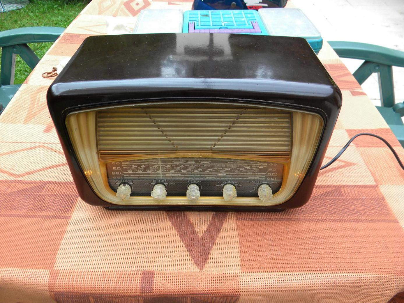

je viens de remettre en route un poste des années 35 en bakelite;
comment puis-je nettoyer les taches surs le dessus de la caisse,je lui est rendu sont brillant mais les taches sont toujours visible

    Perso je fais:
    1° nettoyage au produit à vaisselle ( pour dégraisser )
    2° nettoyage au Cif, ou similaire ( pour les taches ou rayures)
    3° polissage à la popote d'antiquaire ( pour les meubles)
    Et ça donne ça !
    Bon dimanche
Sujet : bakelite Nouveau De Gilbert  Le 16-10-2011 à 10:19 sta
    Je remplace aussi parfois le Cif par du polish pour carrosserie!
    Résultat identique.
Sujet : bakelite Nouveau De omale 13  Le 16-10-2011 à 10:34 sta
    laine d'acier triple zéro
Sujet : bakelite Nouveau De michel 87  Le 16-10-2011 à 11:46 sta
    J'utilise Miror inox puis Miror cuivre pour finition. 8oI
Sujet : bakelite Nouveau De Phil  Le 16-10-2011 à 11:54 sta
    Boujour,
    Je viens de finir une caisse ce matin et comme l'indique Michel le miror fonctionne très bien.
    Avant j'ai passé la caisse au lave-vaisselle (solution préconisée par f1ftp ). Attention comme il le dit, il vaut mieux demander à madame car ça laisse une légère odeur après... ;-) J'avais peut-être un peu trop poussé la température.
