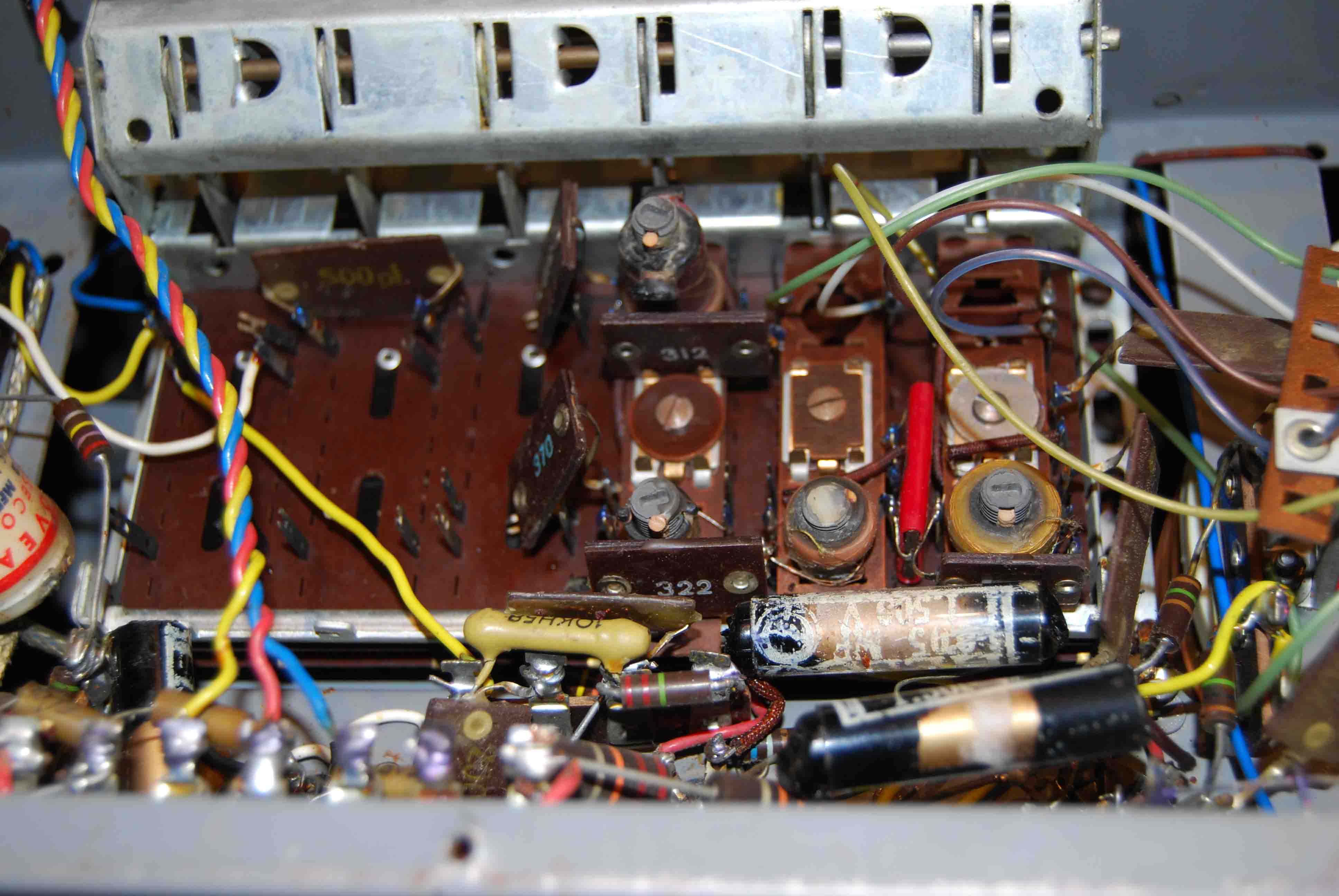

    Le poste "point bleu 162" que j'ai réussi à avoir, ne fonctionne pas mais.... ce doit être réparable. Au fait est-ce que quelqu'un aurait le schéma..... par hasard...
    Les questions sont celles-ci
    1 il y a des condos plats marrons foncés où la valeur est clairement expliquée : 220pf, 50pf.
    là no problem.

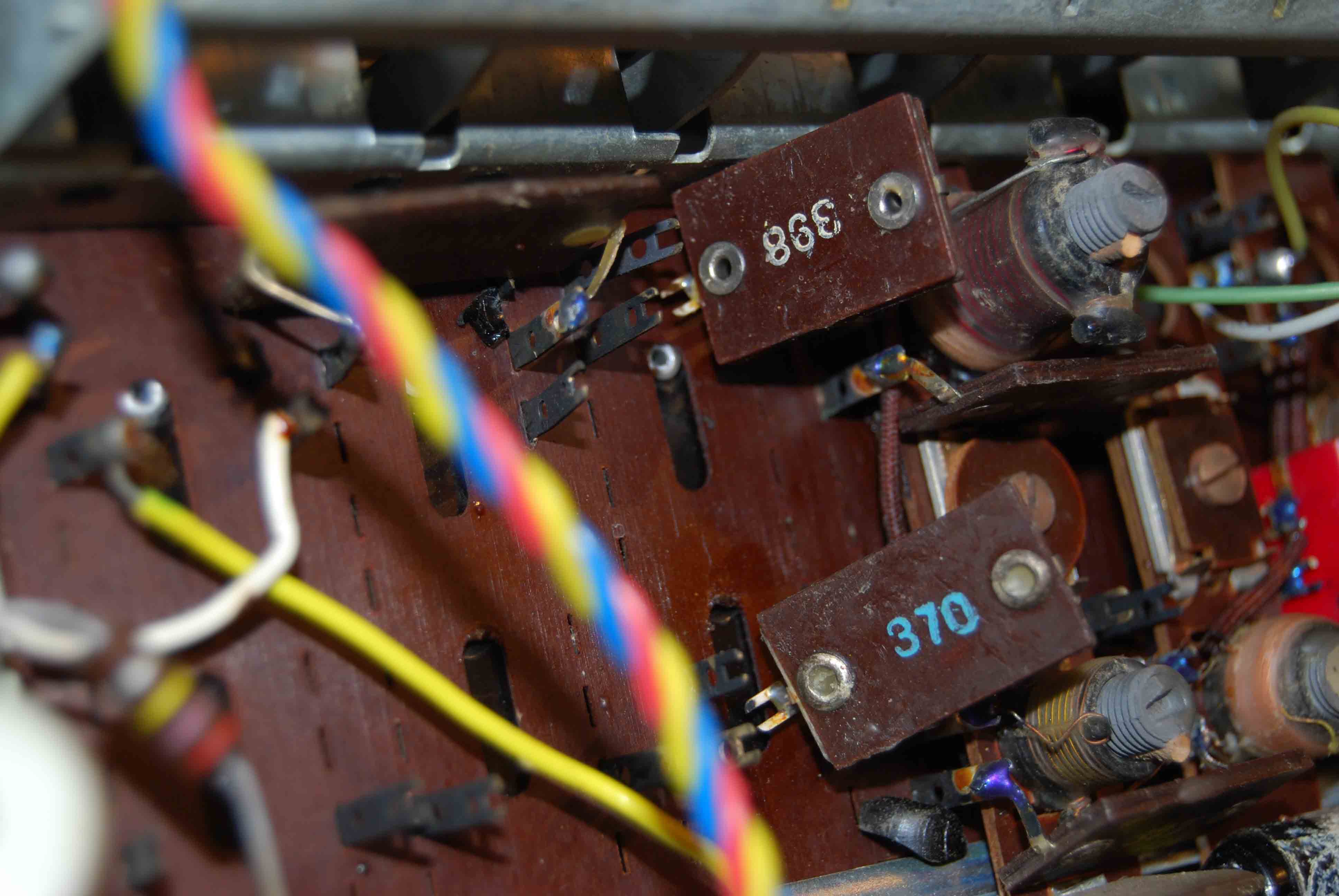

    2 d'autre tous aussi plat et marrons où il y a un nombre, je joins une photo où on voit clairement le nombre.

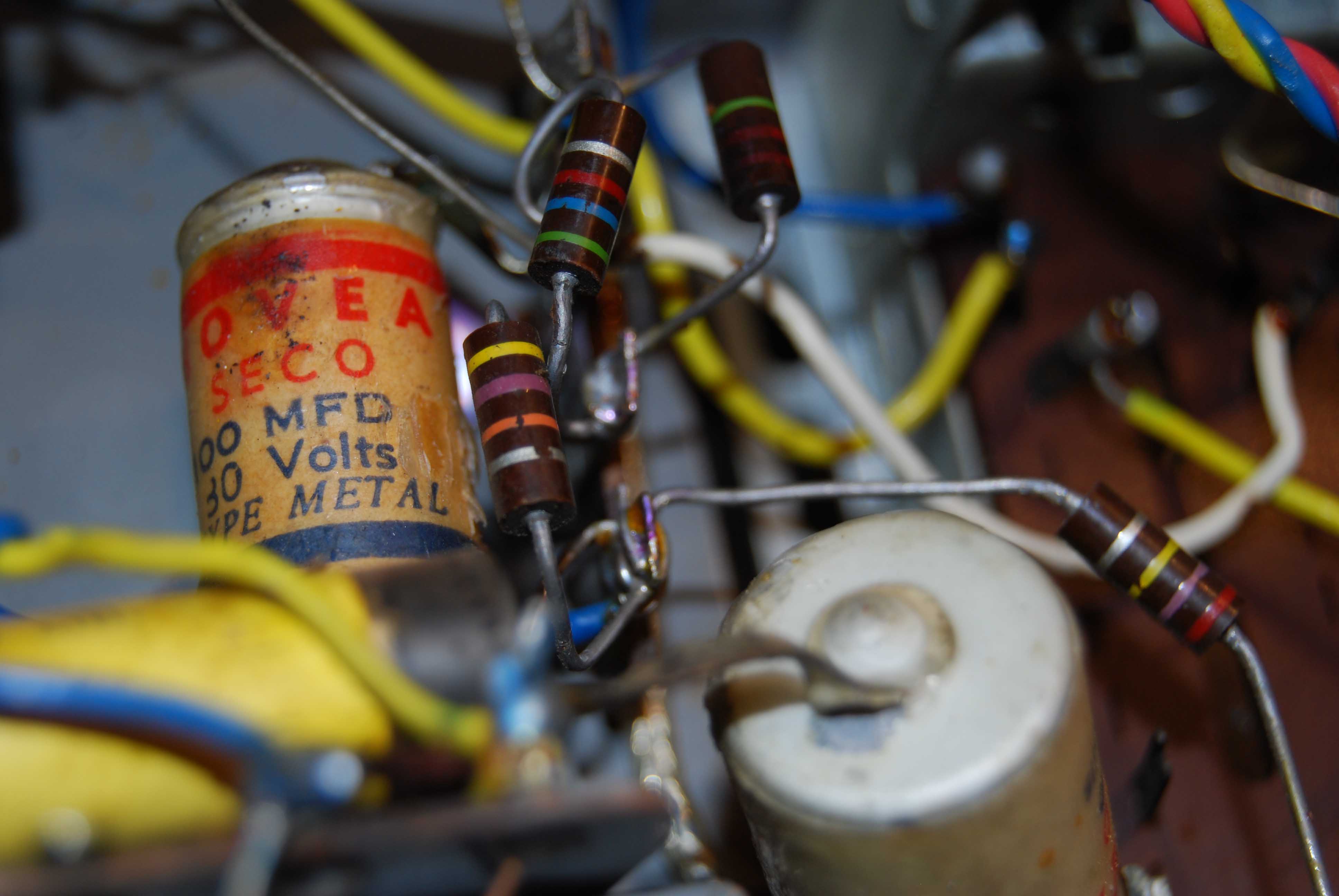

    3 un autre type "tubulaire" ou la valeur est mise, mais j'aurais aimé avoir votre avis à savoir s'ils sont polarisés ou non (une bande rouge à une extrémité, bleu à l'autre).
    4 Il y a ceux en verre tout noir dont un qui a un peu coulé (a changer).
    Voila, messieurs, peut-être y a t-il d'autre(s) chose(s) à préciser de votre part.
    Merci de votre aide. plusieurs photos suivant......

Sujet : QUELQUES PETITS TUYAUX... Nouveau De remi35  Le 16-10-2011 à 19:12 sta
    Les chimiques HT sont polarisés.
    Les marrons sont des mica, il faut les laisser, ils ne bougent guère.
    Les tubulaires en verre, comme ceux sous carton ont une bague ou un trait marquant l'armature extérieure qui en principe est connecté au négatif. Ainsi sur les tubulaires de la photo il y a une double bague sur la droite du condensateur lisible: c'est l'armature extérieure.

    j'aurai voulu savoir si la bague rouge (1ère photo) indique le +, ou est-ce le bleu.
    Les condos tube verre goudrons noir est-il préférable de les changer ?

    La bague rouge indique le +...
    Ca m'étonnerais que cette connexion arrive a la masse..
    Goudrons noirs par principe a changer d'office...
    A changer ou a "farcir " avec un axial de meme valeur...
    Ou a peu pres :
    25000 pf = 22000 ou 22nf ...etc
Sujet : QUELQUES PETITS TUYAUX... Nouveau De JC Dubreuil  Le 16-10-2011 à 20:13 sta
    Je remplace systématiquement tous les condensateurs chimiques et au papier (tubes verre). Leur contrôle montre qu'ils fuient tous donc qu'il présente un danger pour le bon fonctionnement du poste et sa fiabilité.
    La bague rouge indique bien le plus de ce condensateur.
    Jean-Claude

    En ce qui concerne les chimiques axiaux, le pôle négatif est facilement reconnaissable: la patte de connexion est sertie sur le corps du tube alu.
