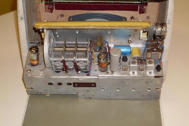

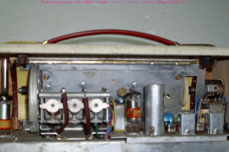

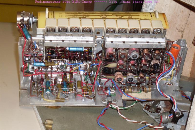

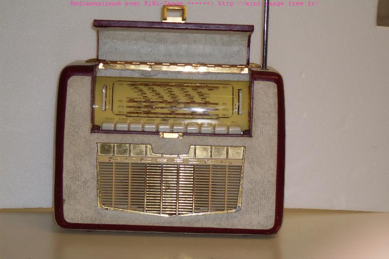

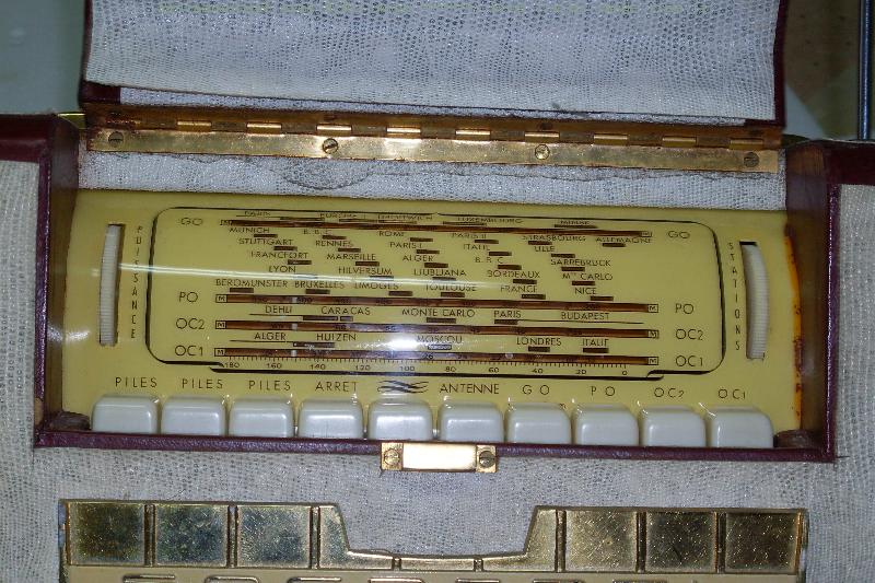

    Ce poste à piles ( 1,5 V + 9 V + 45 ou 67,5 V ) HF accordée et changement de fréquence à tubes et le reste à transistors doit être de 1958. Les bébètes à trois pattes ne montaient pas assez haut en fréquence.
    Je cherche son schéma pour l'essayer.

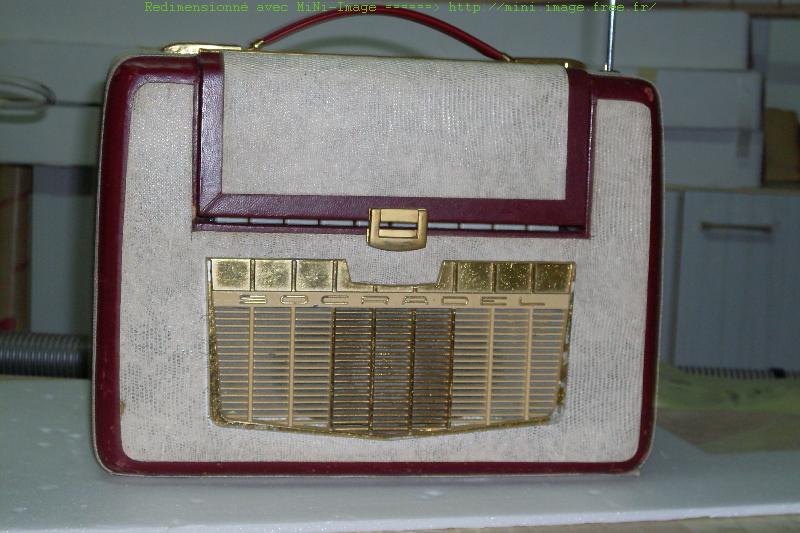

    Le mien c'est un SOCRADEL câblage manuel très beau.

    L'usage de ce type d'appareil devait être difficile.
    La décharge des trois piles n'étant pas homogène, le remplacement devait se faire de façon successive :o[]
Sujet : le mouton à cinq pattes Nouveau De Bernadoux  Le 19-10-2011 à 10:59 sta
    La haute tension et la 9 volts çà devait aller. Pour la pile de 1,5 v des filaments, il valait mieux avoir un prix de gros !

    A quoi servent les deux petites lampes " cadran " en bas du chassis?
Sujet : le mouton à cinq pattes Nouveau De Bernadoux  Le 19-10-2011 à 11:56 sta
    A quoi servent les petites lampes ? La question qu'il ne fallait pas me poser.
    J' espère trouver le schéma de l'animal pour essayer de comprendre, limitation d'intensité peut être ...
Sujet : le mouton à cinq pattes Nouveau De slouptoouut  Le 19-10-2011 à 13:11 sta
    les 2 lampes cadran servent en effet, sur ce genre de montage, de stabilisateur et limiteur de courant (un peu comme un régulateur a lampe fer-hydrogène)

    Votre Socradel est en réalité un Technifrance et a existé sous plusieurs marques

    Je veux bien que mon Socradel soit un Technifrance. Vous l'affirmez en connaisseur, soit.
    Ce qui m'intéresse c'est son schéma. L'auriez vous dans vos documents ?
