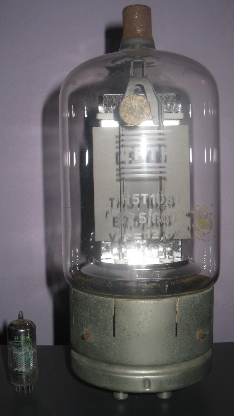

Sujet : TUBE TH5T 1020 Nouveau De micron_c  Le 18-10-2011 à 20:36 sta
    je m'adresse a votre forum car je ne trouve aucune information sur un
    tube de CFTH modele TH5T 1020 , il y des indications inscrite dessus
    E2.5/600 Vf=12.6v (que signifie-t-il ?)
    1° de quel type d'appareil peut il provenir ?
    2° est_ce que ça peut intéresser quelqu'un ?
    micron_c
Sujet : TUBE TH5T 1020 Nouveau De ON5MJ  Le 18-10-2011 à 20:50 sta
    C'est un tube d'émission, apparemment de chez Thomson - 12,6V filament (c'est marqué dessus). Le reste veut-il dire 2,5 KV max et 600W de dissipation ? J'ignore.
Sujet : TUBE TH5T 1020 Nouveau De michel 87  Le 18-10-2011 à 21:01 sta
    C F T H = Compagnie Française Thomson Houston, qui fabriquait des tubes d'émission de puissance jusque dans les années 70.
Sujet : TUBE TH5T 1020 Nouveau De F1FTP  Le 18-10-2011 à 21:20 sta
    12,6 V filament et beaucoup d’ampères :-D:-D:-D

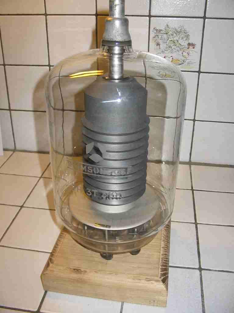

Sujet : TUBE TH5T 1020 Nouveau De J-François  Le 19-10-2011 à 21:23 sta
    Bonsoir ;
    Dans le même esprit en déco mais à l'habrit des petites mains ...
    Les carreaux donnent une idée de la grandeur TH3 T 3100
    J-François[:Hi:]
Sujet : TUBE TH5T 1020 Nouveau De julienbeta  Le 21-10-2011 à 11:09 sta
    curieux comme ces gros tubes ne sont jamais noires .. pas de getter ? pas de système pour piéger les gaz ?
    Julien
Sujet : TUBE TH5T 1020 Nouveau De wizhard  Le 21-10-2011 à 11:43 sta
    Hello....
    Non, ces gros tubes d'émission en général n'ont pas de getter, les tensions employées risquant de provoquer des amorçages à la moindre métallisation. Sans parler des capas parasites non maîtrisables, la vaporisation du getter se faisant au petit bonheur la chance.
    Le vide le plus parfait possible est obtenu par un pompage au vide beaucoup plus long et puissant que sur un tube plus conventionnel.
    Effectivement c'est assez beau (!) mais ça ne peut guère servir que comme décoration....
    Jacques c'est bien ça, 600 W sous 2,5 Kv. (même méthode de référencement que la 06/40 bien connue (40 W sous 600 V)
    Les références CFTH existaient aussi en Thomson-Varian.
    Bonne journée Daniel[:Hi:]

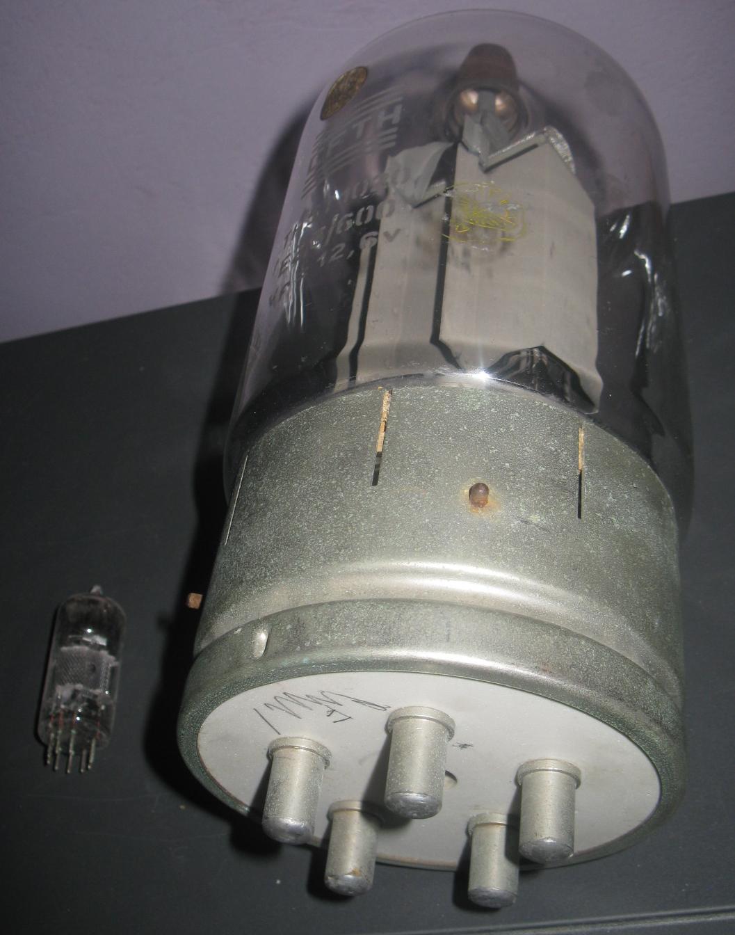

Sujet : TUBE TH5T 1020 Nouveau De ON5MJ  Le 21-10-2011 à 15:33 sta
    En fait du temps ou j'étais chez Varian-Eimac j'étais seconde source pour Thomson et vice-versa. Mais cela ne veut pas dire que la nomenclature était la même pour les mêmes tubes. D'ailleurs j'étais plutôt dans les klystrons, tubes à ondes progressives, magnétrons et tubes à champs croisés que les tubes d'émission où on ne nous demandait généralement que des références Eimac.
    Donc 2,5 KV et 600W c'est un peu beaucoup pour l'émission d'amateur. Déjà que le filament doit bouffer 50 ou 60W à lui seul. Et avec le temps probablement que le tube ne doit plus être bon du côté cathode, la remise en service devrait utiliser une procédure progressive.

Sujet : TUBE TH5T 1020 Nouveau De F6CER  Le 21-10-2011 à 21:53 sta
    "pas de getter ? pas de système pour piéger les gaz ?"
    Bien sur que si , mais pour les tubes de moyenne puissance et de haute puissance surtout à anode graphite , la technologie du Getter n'est plus du tout la même : Il ne fonctionne correctement qu'à température élevée et une anode rougissante est signe d'un fonctionnement normal
    Quant à la TH5T 1020 , elle ressemble furieusement à un bon gros thyratron de radar
