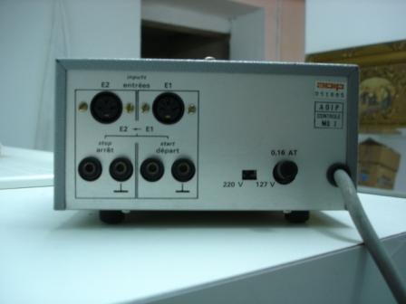

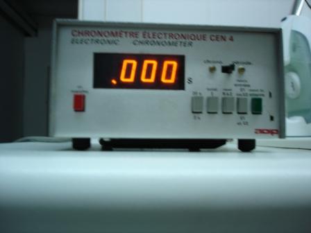

    J'ai cet appareil dans la cave depuis un moment.Il s'allume, l'affichage fonctionne mais l'utilité est un peu restreinte.
    Ne peut on pas le transformer en un fréquencemètre simple?

    En fréquencemètre ce serait assez compliqué, mais en périodemètre (plus précis sur des fréquences basses) pourquoi pas ??? Il suffit de monter une base de temps (certains Cmos font oscillateur, diviseur programmable and so on et de déclencher le chrono (et sa RAZ) sur la fréquence voulue.
