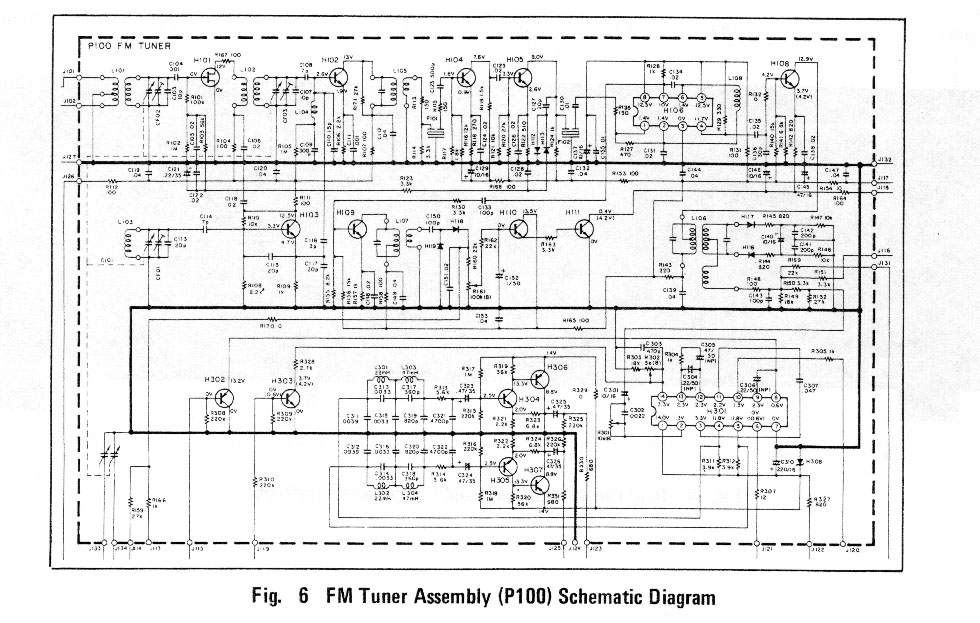

    J'ai joint le schéma.
    A mon avis, il faudrait trouver une partie commune entre les deux tuners AM et FM, comme les deux ne fonctionnent plus...

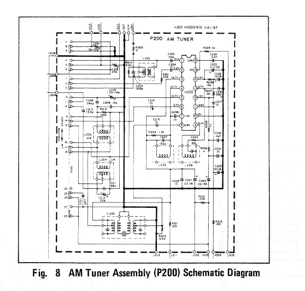

    Je joins les schémas des tuners AM et FM. J'ai le schéma général, mais il ne passe pas... Je peux l'envoyer par mail. Le réduire le rendrait illisible, déjà que c'est galère à lire !!!

    20ma, ça me paraît un peu juste pour le tuner . Difficile à dire sans le schéma, mais n'y aurait-il pas une carte FI commune AM/FM ?? C'était classique dans la construction Jap.
    Certains montages un peu acrobatiques faisaient passer le signal bf par le décodeur multiplex, mais dans ce cas les indicateurs HF fonctionneraient...
    Il faudrait essayer d'injecter du 10,7 (ou du 455) à l'entrée de la FI (sortie de la tête HF)
    A t-on du souffle si on coupe le "squelch" ??
    Si ni l'AM ni la FM ne fonctionnent il faut rechercher une partie commune. je crois peu à un problème de commutation car à part une coupure physique au moins un des 2 fonctionneraient.

    Non, l'oscillateur n'est pas commun.
    Je penserais plutôt à un problème d'alime dans la FI.
    Il serait intéressant d'étudier le schéma complet, tu peux l'envoyer sur mon mail, il n'est pas masqué.

    à première vue il n'y a pas de FI commune, comme je pensais. Il doit manquer une alimentation, ou une tension de commande.
