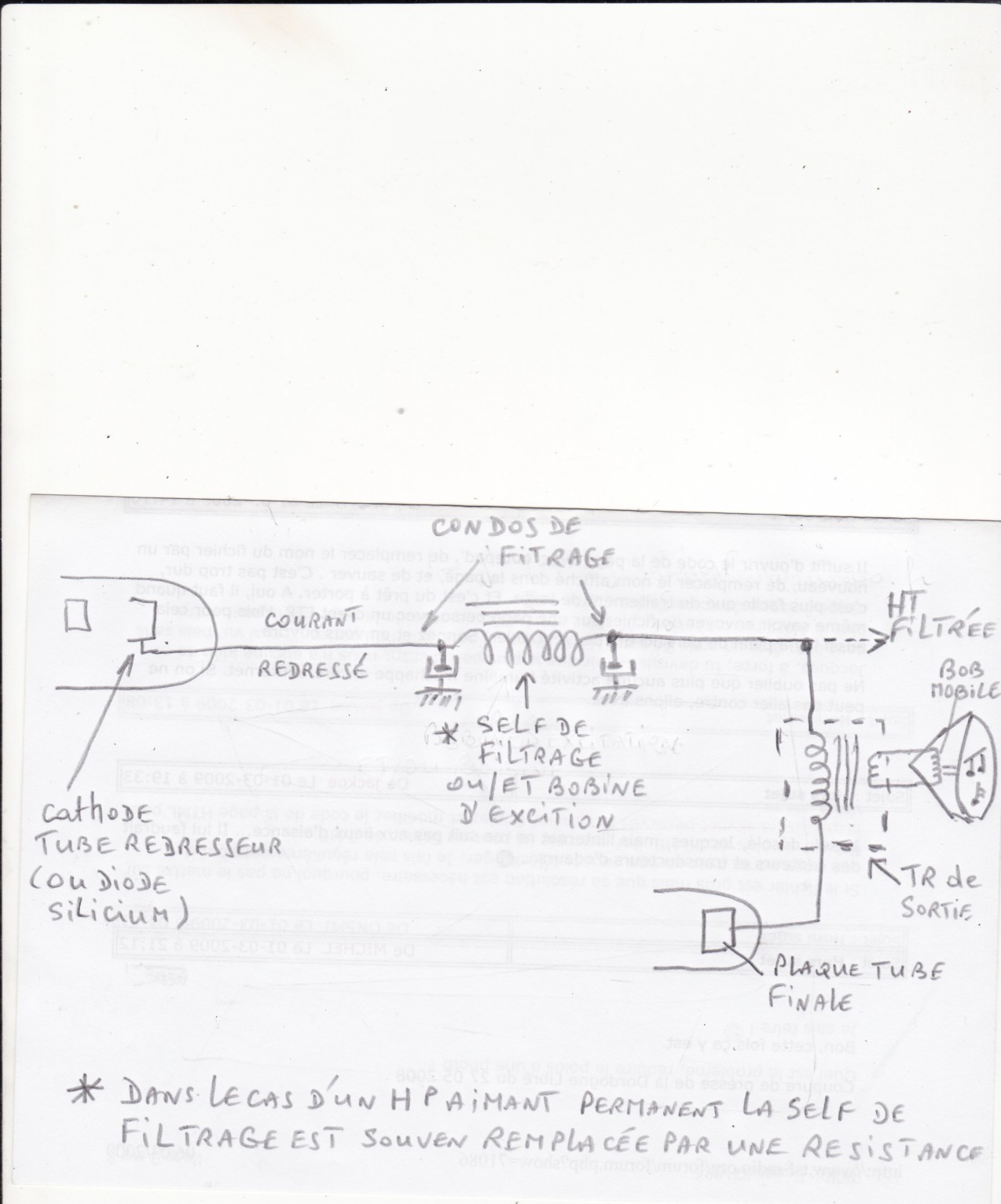

Sujet : PETITE EXPLICATION... Nouveau De Totolagalène  Le 30-10-2011 à 14:32 sta
    J'ai dit une petite bêtise; il y a un lien électrique entre la self de filtrage et le TR de sortie, c'est le point commun HT filtrée. Voir crobard>>>>>>>>>>>>>>>>>
    Disons plutôt qu'il n'y a pas de lien fonctionnel.[:Hi:]

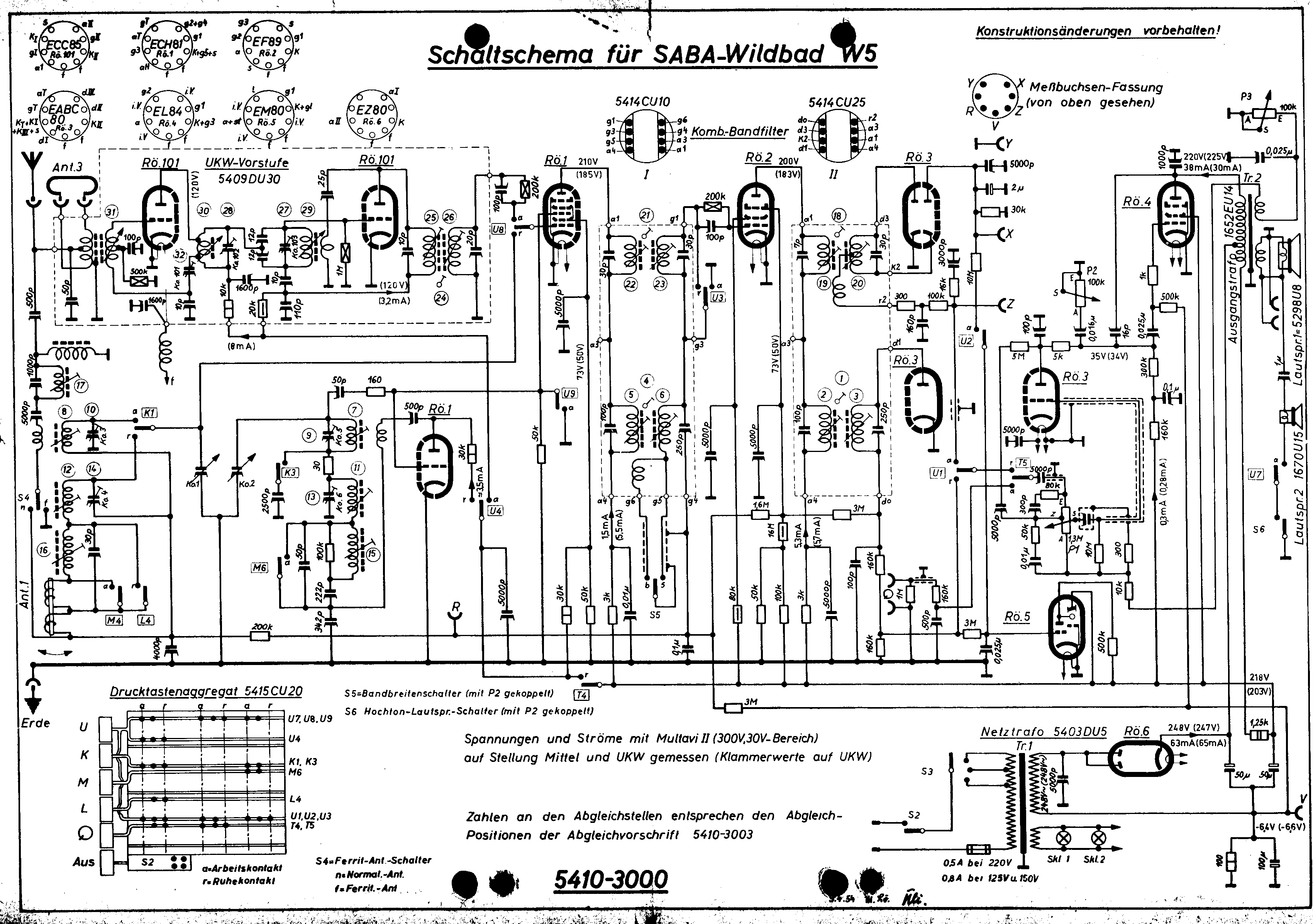

Sujet : PETITE EXPLICATION... Nouveau De Thierry Magis  Le 31-10-2011 à 11:05 sta
    Attention, certains constructeurs allemands utilisaient une partie de l'enroulement primaire du transfo de sortie (en configuration mono lampe) comme self de filtrage !
    Le primaire de ces transfos comporte donc trois fils ....
    Dans cette configuration, ces transfos ont de toutes façons un entrefer (puisque parcourus par le courant DC d'anode) , donc pas de saturation du noyau...
    Exemple sur le schéma joint : Saba Wildbad.
    Cette technique fut utilisée par Grundig et Telefunken également.
    Bien sur en cas d'étage de sortie en push-pull (comme les Saba Freiburg et autres monstres du même genre), on trouve une self séparée.
    Thierry

    Le cas particulier que mentionne Thierry Magis est peut-être, pourquoi pas, celui du Point Bleu à Ilex.[:Hi:]

Sujet : PETITE EXPLICATION... Nouveau De Thierry Magis  Le 01-11-2011 à 20:20 sta
    @ Ilex :
    Est-ce que ces réponses vous ont apporté la lumière ? :-)
    @ Michel :
    En fait je pense qu'utiliser un enroulement dans le transfo de sortie fait justement diminuer un peu la ronflette. Le sens de connexion est d'ailleurs important, car cet enroulement est en sens opposé à celui de sortie.
    Je me suis un jour trompé en reconnectant "entrée et sortie" de cet enroulement dans un Telefunken Gavotte, et le ronflement était très présent. Après reconnexion dans le bon sens, plus de souci.
    Déjà remarqué aussi sur ces postes qu'un léger ronflement apparaît tant que les lampes ne sont pas chaudes (sans doute du à l'effet de cet enroulement dans le TS), par contre il disparaît dès que les lampes consomment.
    Ce montage étant utilisé par des marques telles que Saba, Grundig ou Telefunken, on peut supposer qu'il y avait un avantage (ne fut-ce qu'économique). Les ingénieurs de ces sociétés "en avaient dans le citron"...
