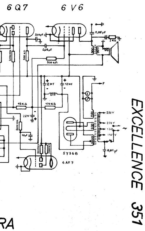

    Je ne sais pas scanner le shémas mais c'est celui de l'exelence 351 shémas prit sur ce forum
    equipés des tubes suivant 5y3 6q7 6m7 6e8 em34
    Jai respecté le shemas d'alimentation et cela ronfle,les condos sont neuf 2x16mf:o(

    Z'avions pas vu qu'il s'agissait de l'Excellence 351.
    Yes, la self est coincée entre les 2 négatifs des condos, dont un: le 2° est à la masse... (comme moi!). Les 2 + sont en // sur la ligne +!

    Le schéma est bon, il s'agit tout simplement d'un filtrage par le moins.
    Les 2 "plus" des condos sont reliés ensemble, la self est inserrée entre les 2 "moins des condos dont l'un n'est pas à mettre à la masse.
    Dans un circuit HT, qu'on filtre dans la ligne "plus" ou dans la ligne "moins" le résultat est le même.[:Hi:]
Sujet : Booouuum Nouveau De Totolagalène  Le 01-11-2011 à 12:31 sta
    Il ne faut pas modifier; ce montage permet d'obtenir la tension négative de polarisation directe des grilles.[:Hi:]

    Effectivement, c'est un montage assez peu courant mais tout à fait fonctionnel....
    La ronflette vient peut-être de la mise à la masse du premier condo? pour ce montage il faut impérativement 2 condos séparés. Si le négatif est commun on aura automatiquement de la ronflette...mais rien n'interdit d'en revenir au schéma classique, si on ne dispose que d'un condo double.

    Revérifié le schéma...
    Exact Toto, au temps pour moi. ce système permet d'obtenir du moinsitif pour les grilles...
    On pourrait modifier en polarisant les cathodes, mais ça ferait un peu usine à gaz.
    La remarque concernant les 2 condos reste valable, le négatif du premier doit être isolé de la masse.

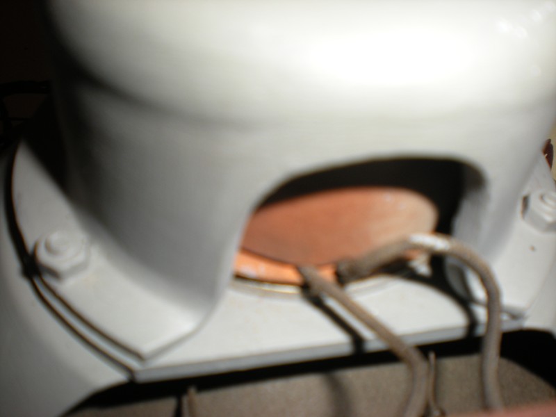

    Le schéma ne permet pas de savoir s'il s'agit d'une self de filtrage séparée ou s'il s'agit d'un HP à excitation dont la bobine de la culasse sert également de self.
    Alors montre des photos du HP vu de derrière, du chassis vu du dessus et du dessous.
    Si tu ne peux pas faire de photos, dis le ; c'est moi qui les ferai et qui poserai les questions, na! [:Hi:]

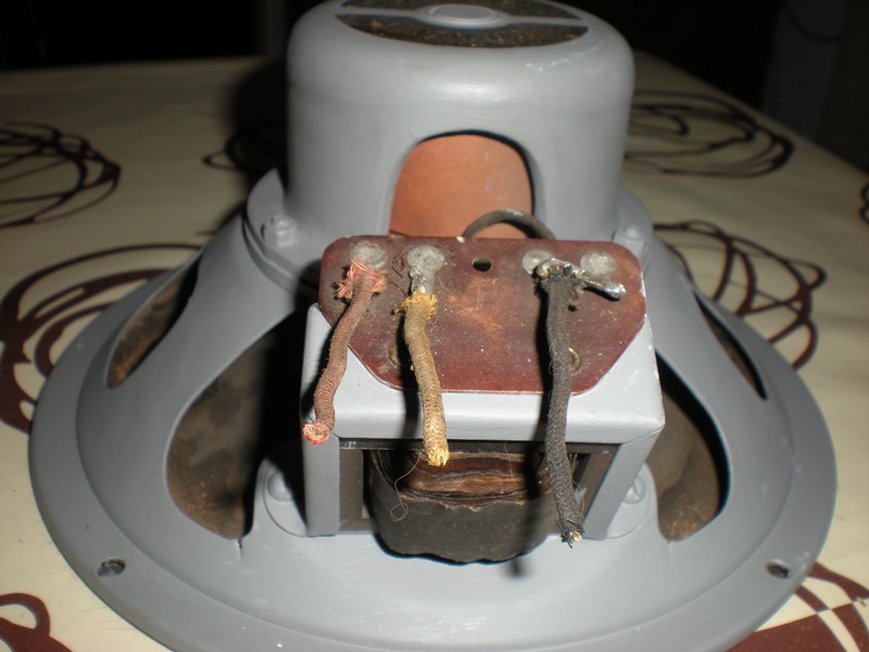

    Question: Combien de fils y a-t-il sur le HP?
    S'il y en a 2 (et uniquement 2) il s'agit d'un HP a aimant permanent et la self de filtrage est ailleurs (peut-être pas très loin!). Ces 2 pour la bobine mobile solidaire de la membrane.
    S'il y en a 4, c'est que le HP est "électro-dynamique" et qu'il n'y a pas d'aimant. Ce HP est "excité" par la bobine qui en fait partie.
    Dans les 2 cas, 2 ou 4 fils, bien évidemment les 2 autres servent pour actionner ce HP en sortie du transfo de... sortie.

    C'est un HP a exitation aucun probléme,sur le transfo de sorti ily a 4 cosses dont deux relié ensemble et une 5è qui est relié a la masse
    une cosse va a la HT avant filtrage
    une cosse va a la HT aprés le filtrage
    une cosse va a la plaque de la 6v6
    Mes explications suffise tel ????
    Je ne peut pas faire de fhotosn'ayant pas le matériel adéquat

    la self d'exitation du HP sert aussi de self de filtrage il y en bien 5 cosses

Sujet : HT Nouveau De Alain Legros  Le 01-11-2011 à 17:48 sta
    Bonsoir.
    Simplement, remplace le 25µF 25/30V qui va du point nodal des trois résistances 15K 100K 500K.
    Le plus va à la masse comme sur la photo.
    Ce condensateur est complètement sec.

Sujet : Booouuum Nouveau De omale 13  Le 01-11-2011 à 17:52 sta
    voila un exemple, la troisième cosse commune au+ tr sortie et bobine d'excitation
    milieu plaque finale, et cosse gauche sortie bobine retour deuxième condo
    je mes deux photos

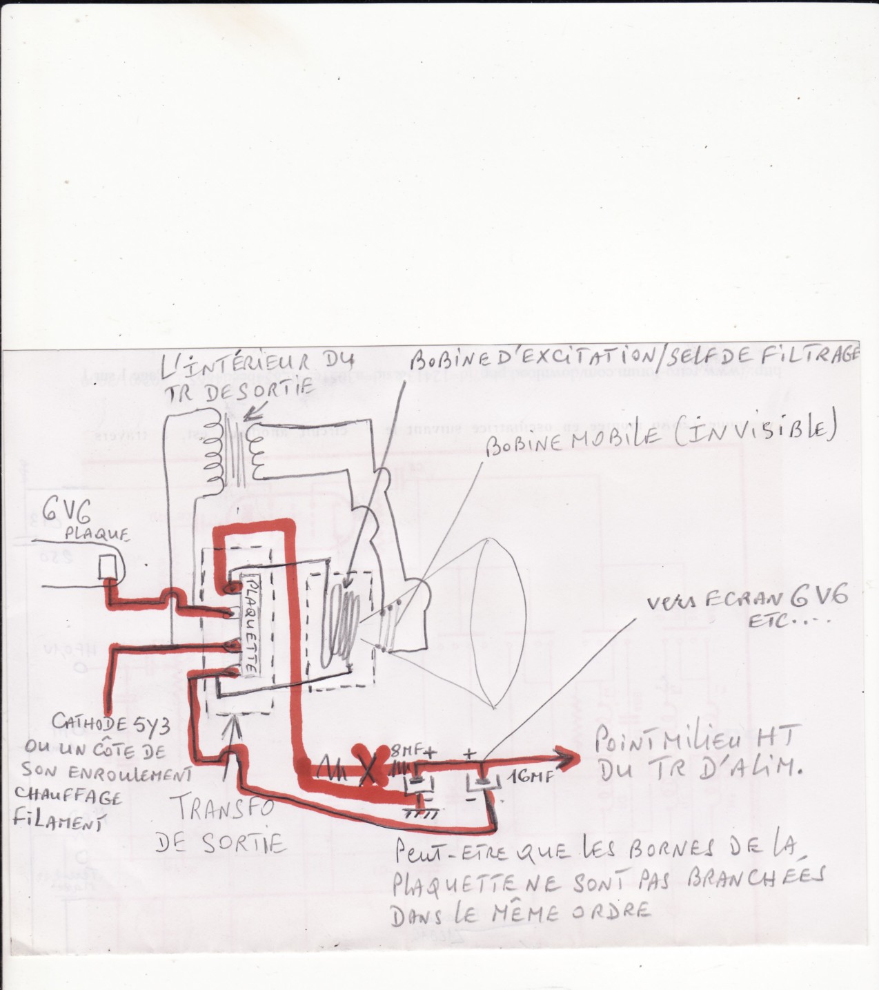

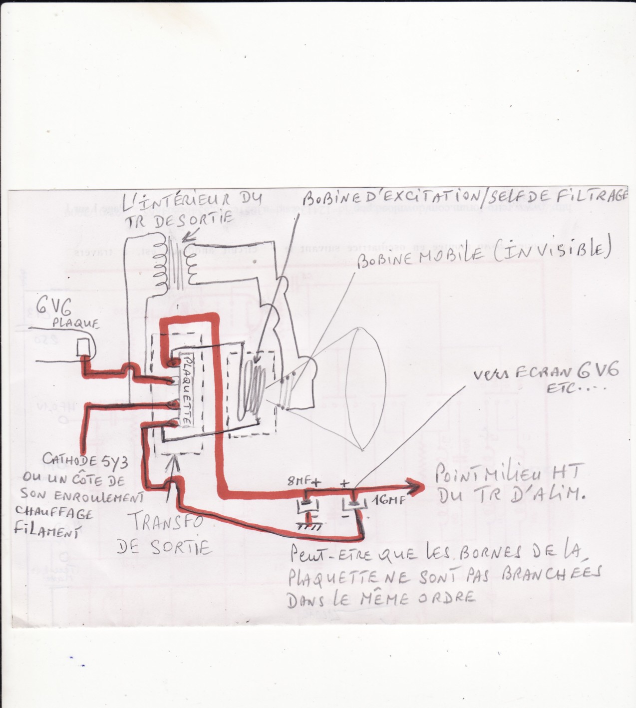

Sujet : Booouuum Nouveau De Totolagalène  Le 01-11-2011 à 18:13 sta
    >>>>>"les condos sont relie d'un cote au plus HT et de l'autre cote au point millieu HT celle çi etant relie a la masse par la bobine d'exitation duHP"
    Les 2 plus des condos de filtrage doivent bien être reliés ensemble mais pas les 2 moins: il n'y en a qu'un qui va au point milieu HT ET DOIT DONC ETRE ISOLE DE LA MASSE.. , le moins du 2ème doit aller à la masse.
    Parmi les 4 cosses de la plaquette il ne doit pas y en avoir 2 de reliées ensemble. >>>>>>>>

Sujet : Booouuum Nouveau De Totolagalène  Le 01-11-2011 à 18:22 sta
    OUPS! Gros coup de crayon rouge malheureux sur mon crobard, prière de rectifier comme çà >>>>>>>>>>>>>>>>>>>>>>>>>>><
Sujet : Booouuum Nouveau De Alain Legros  Le 01-11-2011 à 19:59 sta
    casevech. Ne cherche pas à modifier le montage, le schéma du constructeur est correct.
    Change simplement le petit condensateur de 25µF et tout va renter dans l'ordre.
    Ce petit condensateur sert à finir de filtrer la branche qui produit la tension de polarisation du montage.
