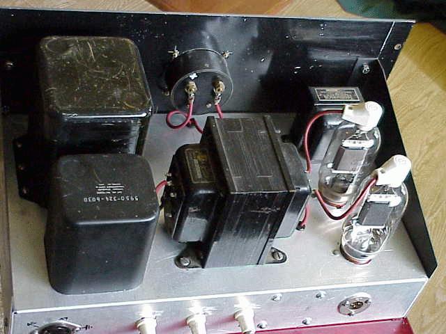

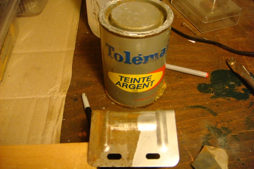

Sujet : PARLONS UN PEU.... PEINTURE. Nouveau De Guy F6CTP  Le 01-11-2011 à 18:52 sta
    Voici Messire,
Sujet : PARLONS UN PEU.... PEINTURE. Nouveau De lebon  Le 02-11-2011 à 11:15 sta
    Bjr,
    <<< la teinte est au choix, c'est en général du bleu, du gris, du beige... >>>
    ou du noir !
Sujet : PARLONS UN PEU.... PEINTURE. Nouveau De wizhard  Le 02-11-2011 à 11:40 sta
    Hello...
    Ou en noir, effectivement !!j'ai même utilisé pour certains qui ne devaient pas être manipulés du revêtement pour bas de caisse, une sorte de goudron présenté en bombe. (il y a une autre utilisation, mais mieux vaut ne pas en parler ouvertement !!) Effet non seulement antirouille mais antivibratoire. inconvénients: colle aux doigts si le transfo chauffe !! Mais pratiquement étanche si bien appliqué. Beaucoup de transfos ou de ballasts devant être utilisés en extérieur sont protégés ainsi .
