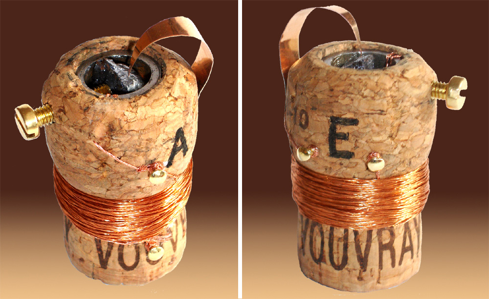

Sujet : UNE RADIO INSOLITE Nouveau De megawave  Le 02-11-2011 à 15:26 sta
    Insolite : Encore une radio de fortune !
    Voici un mini poste à galène construit autour d'un bouchon genre Champagne.
    Après avoir consommé la bouteille (avec modération, hein !), bobinage réalisé en vrac, avec une longueur de fin fil émaillé multibrins, (5x18/100e, torsadé lâche) récupéré dans le culot d'un ampoule basse conso HS. Environ 120 tours.
    Une collerette récupérée sur un vieux bouton bakélite cassé, encastrée dans la partie renflée du bouchon, constitue la coupelle qui accueille le cristal de vraie galène, maintenu en place par un simple boulon.
    La "moustache" est taillée dans un petite lamelle de cuivre mince, extrémité aiguë taillée d'un coup de ciseaux, la courbe formant ressort.
    Manipulable facilement, avec deux doigts, ou un petit bâtonnet.
    La forme rablée du bouchon assure une bonne assise.
    Exit les punaises et les trombones, les bornes sont de très petits clous laiton, assurés avec une goutte de super glue.
    Hormis la très petite taille, câblage sans difficultés. Connexions avec des mini pinces croco. Écouteur crystal bon marché.
    Ce truc marche du tonnerre !!
    En service continu 24/24 h, depuis une semaine, réception bien stable, stations locales fort et clair en pleine journée, et le soir un pur régal !
    Au suivant ! avec un ticket de métro peut être ? à suivre...

    Question subsidiaire (et peut-être saugrenue ?).
    Dans le cristal de galène que j'utilise, il y a des impuretés, je pense qu'il s'agit d'inclusions de cristaux de quartz.
    Or, la détection s'avère bien meilleure quand la pointe du chercheur se trouve précisément à la ligne de jonction quartz/galène, et s'affaiblit dès qu'on s'en éloigne de qques mm.
    Quelqu'un sait il si la présence d'impuretés de ce genre pourrait "doper" le cristal de galène ? [:??:]

Sujet : UNE RADIO INSOLITE Nouveau De bthiry  Le 03-11-2011 à 14:55 sta
    y a pas de CV ?
    comment choisit-on la station que l'on veut recevoir ?
    Benoît
Sujet : UNE RADIO INSOLITE Nouveau De ON5MJ  Le 03-11-2011 à 14:58 sta
    En rapprochant la bouteille de l'émetteur. Ou en accordant avec la capacité parasite et le nombre de tours.
Sujet : UNE RADIO INSOLITE Nouveau De bthiry  Le 03-11-2011 à 15:55 sta
    Ah oui, c'est une radio pour ceux qui ont de la bouteille !
Sujet : UNE RADIO INSOLITE Nouveau De megawave  Le 03-11-2011 à 16:25 sta
    Non, pas de cv, pour rester dans la veine "radio de fortune " !
    En fait, on ne choisit pas la station que l'on veut recevoir, mais on se contente de la station que l'on peut recevoir :-) ici, en local, on a France info très fort.
    De ttes façons on reçoit "en vrac" et c'est l'émetteur le plus puissant qui domine. On sait bien que la sélectivité des postes à galène n'est pas excellente. Selon le nombre de tours, on reçoit de telle à telle longueur d'onde.
    Compte tenu de la propagation et du fading, surtout en soirée, on reçoit ainsi des "bouffées" de postes plus ou moins lointains, étrangers etc...
    Parfois un superbe mélange : l'allemand plaqué sur l'espagnol, avec quelques bribes de néerlandais par dessus, ça t'a une de ces allures !
    Le coté primitif et rudimentaire étant le charme principal de ce genre de bidouille :-):-)
    Enrouler qques tours de fil sur un bouchon, et entendre qque chose ! étonnant, non !
    (pour Ilex : le cru et la marque n'influent pas sur le fonctionnement :-D:-D)
    megawave
    [:Hi:]:-)
