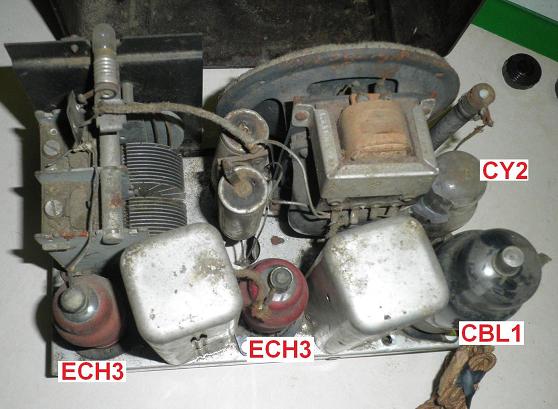

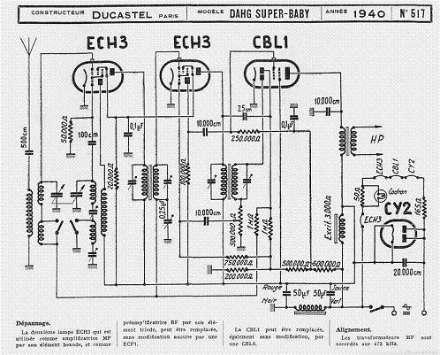

    bONJOUR A TOUS,
    Pièces changer : la presque totalité des condensateurs, le cordon d’alimentation, j’ai rajouté une prise d'antenne qui n’existait plus, les tubes suivants ont été changés : ECH3- ECH3-CBL1 . J’ai changé aussi les cordons d’alimentation de la grille de la changeuse de fréquence : ECH3, ainsi que celui du CBL1. Mon problème est : j’ai un son nasillard. Je ne sais plus ou chercher.

    Peut être voir du côté du HP ou voir si la valeur de la capa sur la plaque de la finale est bien correcte.

    Question gratuite: les photos de l'intérieur du poste ont-elles été prises avant modifs, car il semble que les chimiques, au moins, sont d'origine!:-D[:Hi:]
Sujet : Problème de tonalité Nouveau De AZUR13  Le 04-11-2011 à 20:11 sta
    Les photos ont été prise lors de la première expertise, c'est une photo de repairage. Le cordon d'alimentation et neuf, et j'ai remplacer la résistance compensatrise de l'alimentation qui était grillée.

    si tous les condos sont bons, ce son devenant nazillard au bout de 1/2h ...1 h et 1/2 est du a une finale BF qui a "du courant grille" ou qui est "gazeuse"
    (les lampes genre 50B5, UL84, UCL82 d'occasion sont souvent "gazeuses" et il n'y a rien d'autre a faire que remplacer ce tube par une lampe neuve ...)

    En 1er...... j'ai testé un nouveau H.P. avec son transfo d'origine et sans tranfo d'origine..
    le résultat est meilleur, mais dès que je dépasse la moitié du potentiomètre, obtiens une pétarade qui s'amplifie au fur et a mesure de la puissance.
    Je pense au potentiomètre, ou un condensateur, qui se trouve sur le potentiomètre qui ne conviendrait pas.
    En 2e si je branche l'antenne sur la grille de la changeuse de fréquence, j'obtiens une meilleur réception, mais le phénomène persiste.
