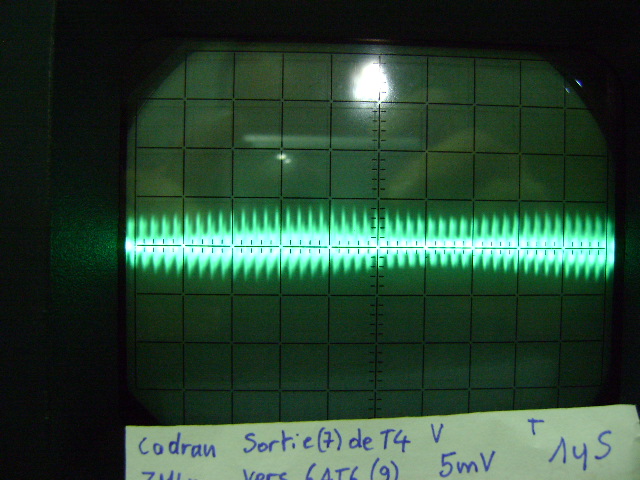

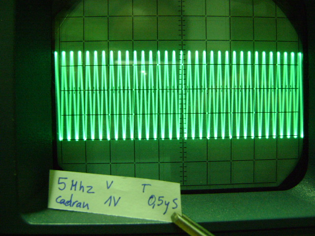

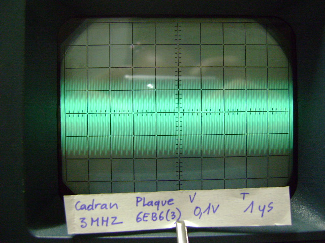

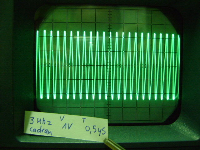

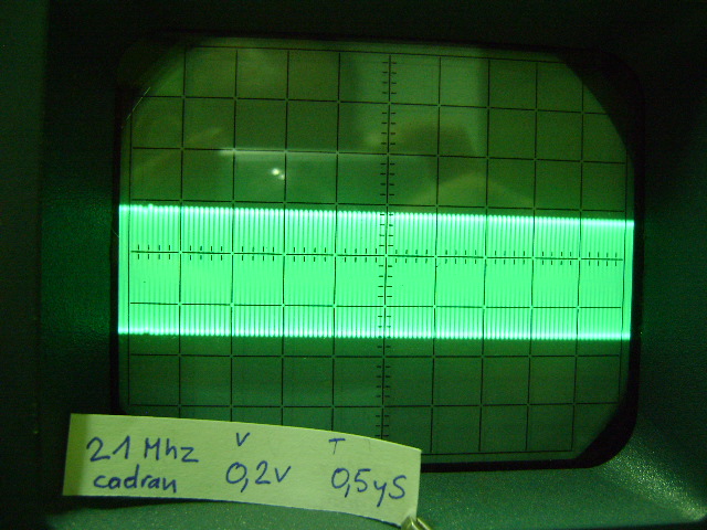

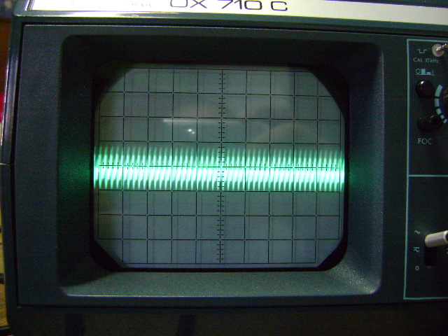

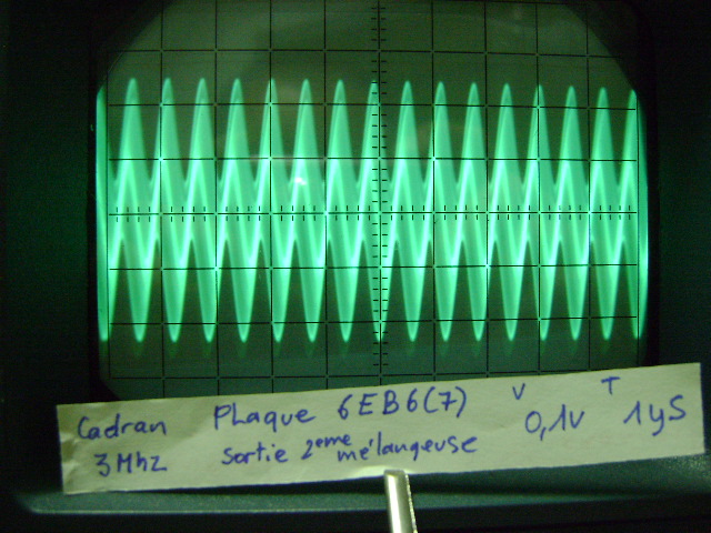

Sujet : AME 7G Nouveau De mégacycle  Le 13-11-2011 à 11:19 sta

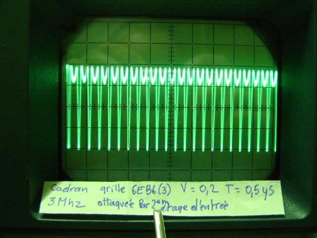

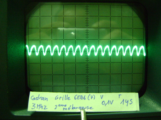

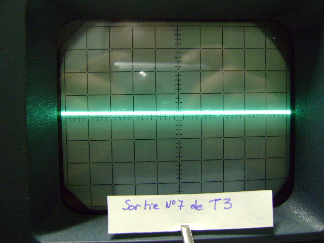

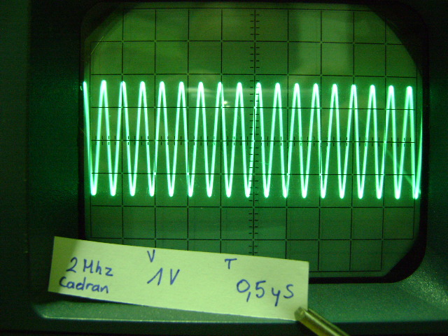

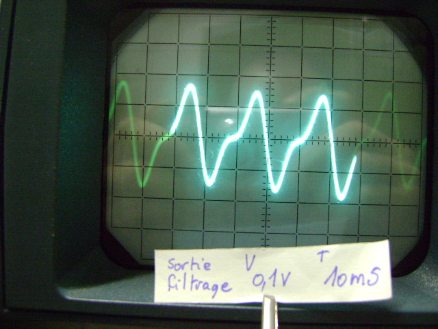

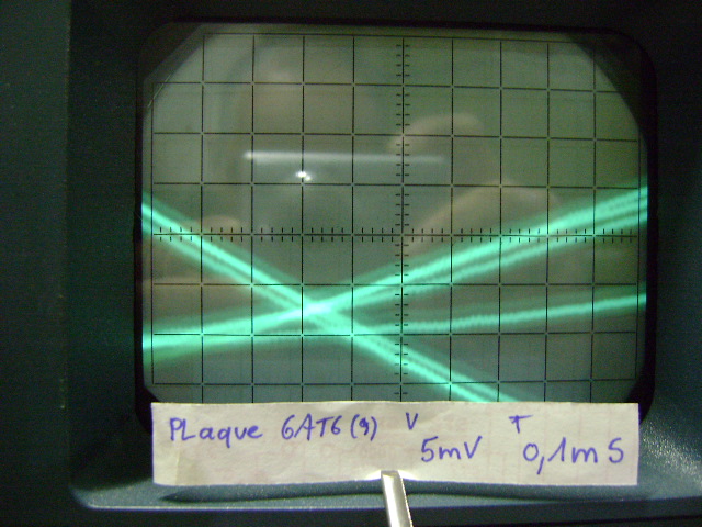

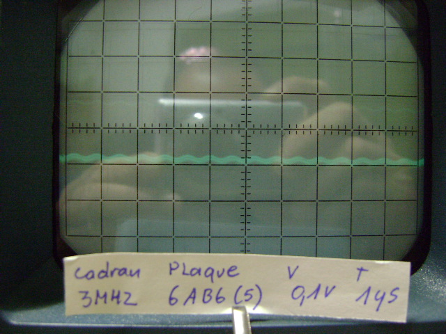

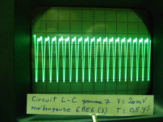

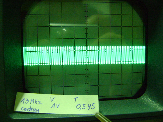

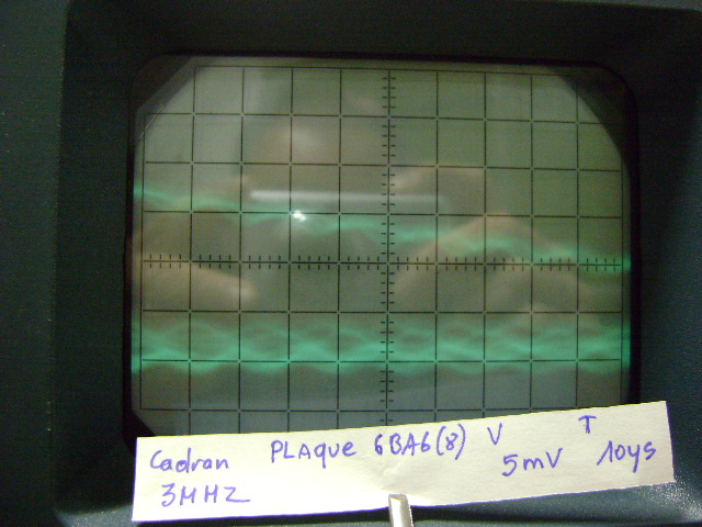

    J'ai donc commencé par le commencement en faisant un relevé des tensions statiques des étages d'entrée HF. Je mets les relevés en pièces jointes.
    Tous les tubes on été remplacés. J'ai fait des observations à l'oscilloscope et j'ai pu observer un signal HF en sortie de l'oscillateur local ainsi qu'en sortie de la 6BA6 de l'ampli d'entrée. Par contre, je n'ai absolument rien en sortie de la pentode mélangeuse 6BE6 en amont du premier transformateur FI.
    J'ai pu me rendre compte que quand la pointe de touche du voltmètre entre en contact avec le conducteur (anode mélangeur- entrée première FI) il se produit un joyeux crachotement dans le haut-parleur...
    Voilà, c'est un peu basique mais mes connaissances ne sont pas plus grandes.
    En vous remerciant par avance de me donner vos avis.

Sujet : AME 7G Nouveau De F6CER  Le 13-11-2011 à 13:39 sta
    Bon et logique début . cela veut dire que l'ampli MF réagit .Maintenant il faut voir ce qui se passe autour de la mélangeuse : avec l'oscilloscope vérifiez si l'oscillateur local est bien présent sur la G1 de la 6BE6 , si elle a une tension plaque et G2/G4 conforme . Si c'est correct on peut soupçonner que quelque chose est coupé au niveau de l'entrée . Mettez vous sur la gamme 4 ou l'on trouve le plus de stations de radiodiffusion , prenez un grand bout de fil comme antenne et connectez le sur la G3 de la 6BE6 et balayez entre 6 et 8 MHz : vous devriez recevoir des émissions, même faiblement . si rien ne se passe , il faut vérifier s'il n'y a pas un problème au niveau du CV , de la galette du commutateur, ou du bobinage du bloc d'accord . En remontant vers l'entrée sur la grille 1 de la 6BA6 (2e HF) puis de la 6AM6 , faites la même opération vous devriez cerner la panne .
Sujet : AME 7G Nouveau De jfcrois  Le 13-11-2011 à 15:33 sta
    On dirait bien qu'effectivement la mélangeuse est au centre du problème, si je lis bien les schémas précédents. De la HF arrive sur G3 et l'OL envoie bien un signal sur G1, mais il n'y a rien sur l'anode. (Même si ça ne correspond pas à la valeur de la MF)
    D'après les relevés des tensions, du courant circule (combien ? valeur de R19 ?) mais il y a une anomalie de tension sur K : 2,9 V au lieu de 1,8 V. Donc trop de courant ou résistance R12 devenue trop grande. A vérifier : R12 ; et R13 qui ne doit pas être coupée (avec pourtant -0,14 V à ses bornes).

Sujet : AME 7G Nouveau De mégacycle  Le 13-11-2011 à 17:58 sta
    Merci à vous de m'avoir répondu si vite !
    Je rectifie d'abord mes oublis. La résistance R19 est une 4,7 Kohms et a une tension à ses bornes de 11,1 volts. Donc si je ne me trompe pas un courant anodique d'environ 2 milliampères.
    J'ai vérifié à l'ohmètre la R12 de 330 ohms (357ohms à l'appareil)
    la R13 de 47 Kohms ( 52 kilohms à l'appareil)
    Plus positif ! Suivant vos conseils, j'ai branché un long fil sur la grille 3 de la 6EB6 mélangeuse . L'AME entre 6 et 8 méga. J'entends faiblement quelques rares stations de radiodiffusion mais paradoxalement trés distinctement la télégraphie de la bande des 40 mètres. Sûrement des porteuses modulée car à première vu mon BFO ne fonctionne pas.
    Que le tube 6AB6 du deuxième étage d'entrée soit présent ou pas, le résultat est le même.
    Autre chose qui pourrait être significatif. Quand je mets sous tension le récepteur, j'ai un sifflement qui augmente en fréquence style " réacteur d'avion ou turbine d'hélico " jusqu'à disparaître après quelques disgacieux " spouackk, schpouaaack ".
    Merci de vos lumière et bonne soirée [:Hi:]
Sujet : AME 7G Nouveau De f6cer  Le 14-11-2011 à 10:49 sta
    Bon , ça se précise :
    Ce serait bien de commencer par réparer le BFO , ça ne doit pas être bien méchant , puis .......... trouver la panne dans le bloc d'accord ou dans les étages HF ! mais la c'est plus vicieux et moins facile d'accès
    Pour vos mesures en attendant , si les tensions se rapprochent à 20 , 30 ou même 50% de ce qui est supposé ça n'est pas grave , il sera toujours temps de voir après
    ps : le réacteur d'avion me fait penser à une panne de circuit CAG ou à un condensateur de découplage ouvert ......pour les premiers tests n'oubliez pas de commuter le CAG sur "arret"

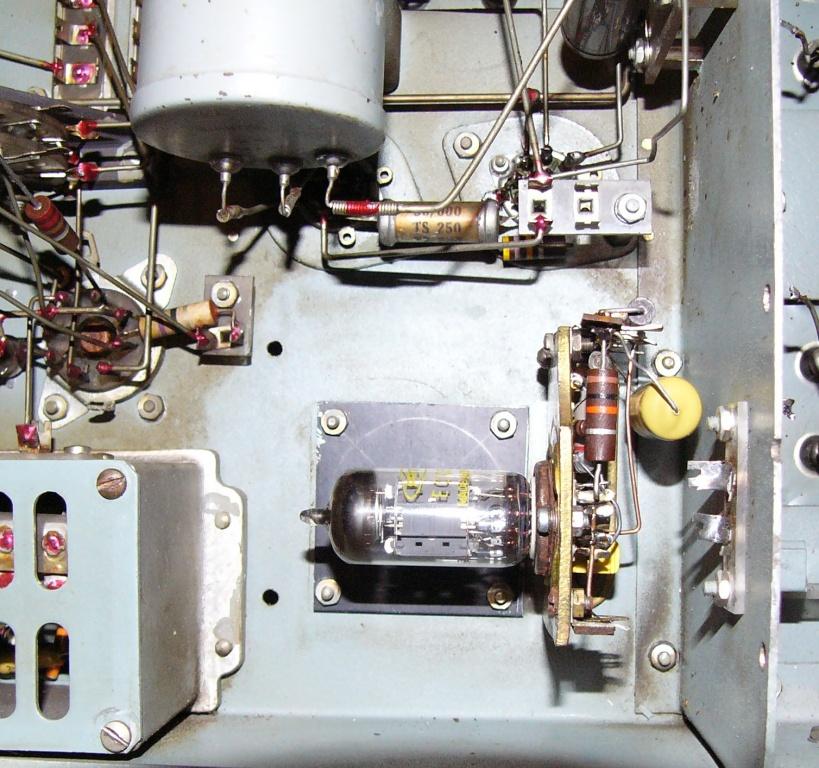

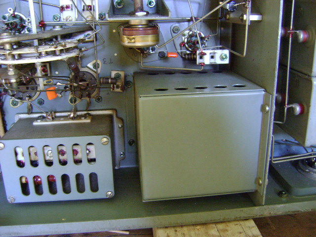

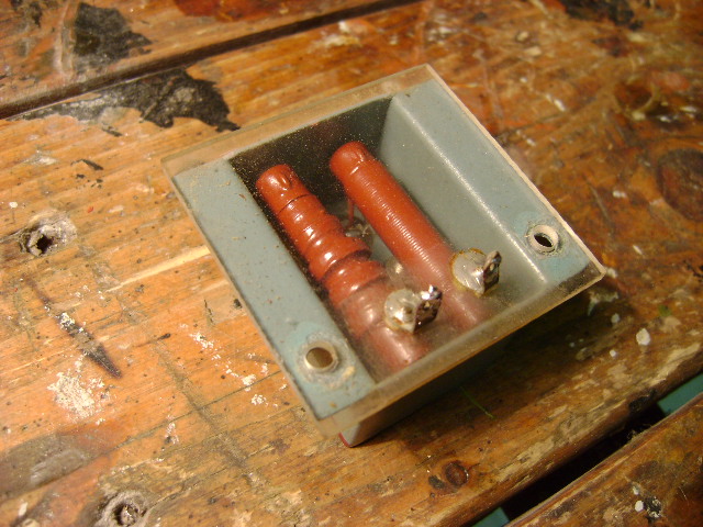

Sujet : AME 7G Nouveau De mégacycle  Le 14-11-2011 à 16:26 sta
    Je ne sais pas si la réparation du BFO sera plus facile mais les composants seront plus accéssibles. Le tube mélangeur se trouve à cheval entre deux blindages, c'est l'horreur pour voir quelque chose ou prendre une mesure. Le changement d'un composant impliquerait un démontage voir un déssoudage. Je n'agirais qu'en cas de certitude.J'ai même dû prolonger la pointe de touche du contrôleur avec un bout de fil rigide.
    Un mal pour un bien car quand je l'ai utilisé pour faire le contact de l'antenne sur G3 de la 6EB6 j'ai eu la bonne surprise de constater qu'à certaines position la sensibilité était très fortement augmentée et particulierement quand la longueur de l'isolant de l'appendice est fortement appliqué contre la masse. Je pense que la pointe de touche génére une capacité de quelques picofarad et crée un couplage HF.
    Je capte nettement des stations de radiodifusion en Amèrique du sud ainsi que des communications plus faibles qui doivent être en BLU. Le micro ampèremètre de la détection varie presque imperceptiblement d'une graduation ! :-p
    Dés que j'ai l'occasion, je redémonte les blindages des CV pour voir si je vois pas mieux ou quelque chose d'autre par dessus.
    Merci et à bientôt

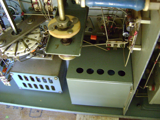

Sujet : AME 7G Nouveau De F6CER  Le 14-11-2011 à 18:24 sta

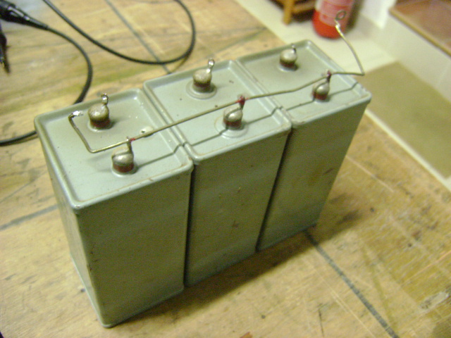

    En démontant les blindages des CV vous pourrez vous connecter directement sur CV3
    ( grille 3 de la mélangeuse ) si vous ne trouvez rien de louche , vous pouvez ensuite connecter un condensateur (de 100 à 100pF , pas critique) entre CV2 et CV3 (cela shunte les bobines du mélangeur et le deuxième étage HF ) et essayer de recevoir avec une antenne connectée sur l'entrée antenne
    Courage , il faut du muscle pour "jouer" avec un AME !

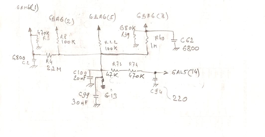

Sujet : AME 7G Nouveau De mégacycle  Le 17-11-2011 à 15:45 sta
    Merci jfcrois pour vos conseils. J'ai vérifié soudure par soudure, plot par plot plusieurs fois et la qualité des connexions m'a paru irréprochable. La plupart des soudure sont encore couverte du vernis rouge de contrôle. Celle des condensateur que j'ai changé sont je pense bien réalisées.
    J'ai essayé de shunter le deuxième étage d'entrée comme conseillé par F6CER mais pas de résultats.
    Je pense refaire un nouveau relevé statique complet et vous le faire parvenir car il m'a semblé voir des anomalie de tensions dans les étages MF.
    Quelque chose m'étonnes et peut-être vous parlera plus qu'à moi :
    Si je branche une antenne assez longue sur la grille d'entrée de la 6BE6 mélangeuse. Je capte assez fort (obligé de baisser le volume BF) une station de radiodiffusion vers 6 Mhz par contre je n'ai aucune variation dans " l'oeil magique" ni de déviation sur le microampèremètre en position détection. Le potentiomètre du C.A.V en position hors service. ( d'ailleurs sur n'inporte quelle position, rien ne change)
    Est il possible qu'une anomalie sur le circuit C.A.V annule complétement le gain des étages d'entrée ou MF ?

Sujet : AME 7G Nouveau De ON5MJ  Le 17-11-2011 à 17:08 sta
    Si la tension CAG est fortement négative, oui.
Sujet : AME 7G Nouveau De f6cer  Le 17-11-2011 à 17:12 sta
    Effectivement , un bruit style "réacteur d'avion" pourrait laisser penser à une panne du coté du CAG , c'est typique de condensateurs de découplage morts entre autres.
    Il faudrait
    1)vérifier la tension sur la ligne de CAG avec un voltmètre à haute impédance d'entrée
    2)voir ce qui se passe avec le commutateur sur "HC"
    3) carrément enlever la 6BA6 (13) et la 6AL5 (14) et jouer sur les potentiomètres de gain HF et MF pour éviter la saturation
    Dans toutes ces manips , mettez vous en sélectivité large .

Sujet : AME 7G Nouveau De mégacycle  Le 18-11-2011 à 12:14 sta
    Avant toutes choses, je rectifie mes observations. Le soir quand la propagation est meilleure, avec une antenne sur l'entrée de la premiere mélangeuse. Je capte les stations de radiodiffusion et sur les signaux les plus fort, le microampèremètre dévie d'une graduation et la "croix cathodique" se pince quand je viens à rencontrer un signal.
    J'ai interverti les diodes 6AL5 BF et 6AL5 CAV - le fonctionnement reste le même.
    J'ai supprimé les tubes 14 et 15 - le fonctionnement reste le même.
    Les tensions de la ligne VCA sont les suivantes :
    Sur HC 0v
    Téléphonie -0.25v
    1/20 -0.25v
    1/10 -0.25v
    2 -0.25v
    Toutes les fonctions MF et BF fonctionnent mais toutes les commandes de l'étage HF sont inactives...
    Je commence à avoir de gros doutes sur la 6AM6 d'entrée.
    En vous remerciant de vos lumières.

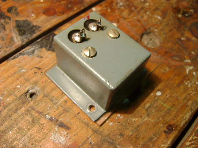

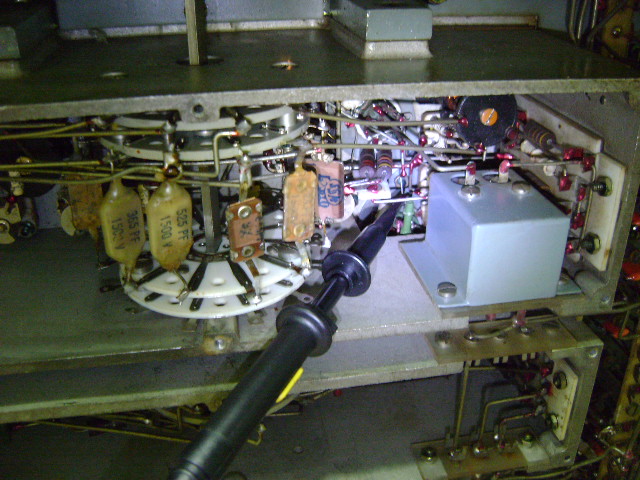

Sujet : AME 7G Nouveau De mégacycle  Le 19-11-2011 à 23:12 sta

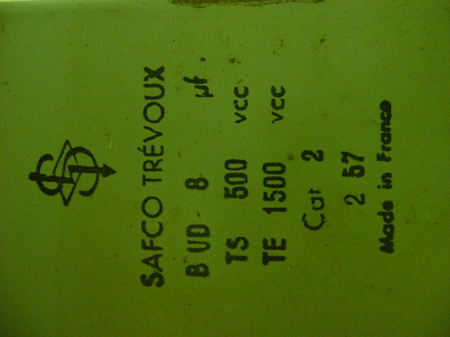

    Du nouveau dans les recherches. En touchant avec la sonde de l'oscilloscope divers composants, j'ai pu constater des variations de fonctionnement en appuyant, approchant, tirant sur le condensateur de liaison C17 ( 47 pf ) entre le premier oscillateur local et la grille de la 6BE6 mélangeuse.:-)
    J'ai de fortes raison de penser que ce condensateur céramique pourrait être le responsable. Pourtant son aspect extèrieur est impeccable, pas de trace de chauffe ni de vernis écaillé. Je sais bien que c'est à l'intérieur que çà se passe, mais l'assembage est tellement bien réalisé dans un endroit tellement inaccéssible que je n'aimerai pas tout "saloper" inutilement.
    C'est pourquoi, je sollicite encore vos avis et que je vous énumère les faits observés...
    - Quand je mets l'appareil sous tension, souvent mais pas toujours, mais presque toujours quand il est hors tension depuis plusieurs heures ; un bruit d'avion et pales d'hélicoptère.
    - Je n'ai pu le revérifier mais il m'a semblé que le bruit se modifiait quant j'appuyais sur C17.

    Peut- être pourrez vous m'aider ? Je n'ai toujours pas trouvé l' origine du dysfonctionnement sur mon A.M.E 7G, cependant voici quelques observations supplémentaires qui pourraient être révélatrices.
    Si je branche une antenne sur la grille de la premiere mélangeuse (3), je capte les forts signaux de radiodiffusion.
    Si je branche l'antenne sur la grille du deuxième étage d'entrée (2), je n'ai absolument plus rien.
    Si je branche l'antenne à la place de l'antenne étage d'entrée 6AM6 (1), je n'ai évidemment rien non plus.
    J'ai l'impression que les deux premiers étage ne fonctionnent pas alors que toutes les tensions statiques sont correctes.
    Et si ce n'est pas un effet de la propagation des ondes, j'ai constaté que même dans la première configuration, je n'ai quasiment plus rien pendant de longues minutes et puis parfois la sensibilité augmente fortement quelques instants...
    En vous remerciant d'avance Bonne nuit

    Il serait intérressant de tester d'abord la partie du bloc d'accord concernant la 6BE6:
    En branchant une antenne sur la grille de la premiere mélangeuse ,vous captez les forts signaux de radiodiffusion.
    Essayez ensuite de remonter la chaine : que se passe-t-il si vous connectez l'antenne sur la plaque du deuxième ampli HF (6BA6) ? (avec une capa de 1 ou 10nF pour éviter la HT !)
    si vous recevez aussi des broadcast puissants , vous pouvez déduire que le bloc a un problème dans le circuit grille1 de la 6BA6

    Je vous renvoie encore à mes longues observations au sujet du bloc HF :
    -Quand j'ai une "bonne" audition sur le HP en connectant une antenne sur la grille de la mélangeuse 6EB6 (3).
    -J'ai paradoxalement un trés faible son si je déplace l'antenne sur la plaque de la 6AB6 (2).
    -Un peu plus fort mais quand même plus faible qu'à l'entrée de la mèlangeuse quand je connecte sur la grille de toujours 6AB6 (2).
    - L'antenne connectée sur la grille de la 6AM6 d'entrée donne un signal faible avec des voix déformées comme parlant du" fond de la gorge".
    - Sur la vraie entrée d'antenne en amont du circuit d'accord, je n'ai absolument rien.
    La situation décrite ne dure qu'un court momment et ensuite plus aucune sensibilité.
    En espèrant que vos connaissances me permettront de mieux cibler mes recherches avant de renoncer.

    J'ai relevé en gros le schéma de la partie VCA (pièce jointe)
    Vous pouvez (hors tension) mettre par exemple -10 Volts au point R74/C94 pour voir comment se répartit cette tension et au passage voir si un condensateur de découplage n'est pas en CC.
Sujet : AME 7G Nouveau De Adams  Le 27-11-2011 à 21:36 sta
    Avec -10 V sur C 94 on aurait environ :
    -6V sur C100 ou C 99
    -1 V sur la grille 6AM6 (1)
    -2,5 V sur la grille 6BA6 (8)
    Sous toutes réserves,je peux m'etre trompé dans mes calculs ou avoir oublié quelque chose sur le schéma .

    J'ai repèré avec le voltmètre électronique un défaut des tensions statiques sur l'ampli du deuxième changement de fréquence en 80 Khertz.
    Tension sur 6BA6 (8)
    constructeur relevée relevée sans le tube
    plaque 150V 117V 187V
    grille 0V 2.3V 0V
    cathode 1V 2.57V 0V
    Au point commun R41- C62- R39 0.33V relevés
    La VCA était à 0V
    J'ai l'impression que le tube est complétement saturé par un fort courant anodique et je ne comprend pas d'où sortent ces 2.3V à la grille... 8oI
Sujet : AME 7G Nouveau De Adams  Le 29-11-2011 à 22:47 sta
    Cette tension de 2,3 V ressemble à quoi vue à l'oscillo ?
    Disparait-elle en retirant le tube oscillateur 6AU6 (6) ?
Sujet : AME 7G Nouveau De mégacycle  Le 30-11-2011 à 15:33 sta
    La tension de grille comme celle de l' anode et de la cathode est plate de chez plate et ne comporte à première vue aucune composante alternative. Je n'ai pas eu le temps d'essayer sans tube de l'oscillateur.
Sujet : AME 7G Nouveau De mégacycle  Le 01-12-2011 à 16:04 sta
    La R 36 de 4.7 kohms qui ferme le circuit de l' anode de la 6BE6 (7) mélangeuse 2émé MF à une valeur mesuré de 7.4 kohms...
    Cela pourrait il expliquer que j'ai de la HF à l'entrée n°3 de T3 mais rien en sortie sur la borne N°7 vers la grille de l'étage suivant (8)?
    un lien vers le schéma : http://rxcontrol.free.fr/Receivers/AME/AME7G-1680-Plan.pdf
    Merci d'avance
Sujet : AME 7G Nouveau De Adams  Le 02-12-2011 à 10:48 sta
    Je crois qu'il serait préférable de voir ce qui sort de T3 en regardant sur les plaques des 6BA6 (8) ou (13)

    Il serait bon de faire plusieurs étapes :
    Mettez vous sur la gamme comportant la bande des 40m , sélectivité sur 3 ou 10 , commande automatique de gain sur HC , limiteur sur "0" interrupteur I.4 sur "A2"
    1) vérifier au controleur que tous les tubes ont une tension de plaque et du courant de cathode
    2) testez la BF sur le potentiomètre de volume (on l'oublie souvent !)
    3) a l'oscillo , vérifier que tous les oscillateurs fonctionnent 4) procurez vous un générateur HF et remontez la chaine depuis la détection jusqu'à l'entrée
Sujet : AME 7G Nouveau De mégacycle  Le 02-12-2011 à 15:36 sta
    Je pense qu'effectivement, je vais devoir tout reprendre à zéro et me procurer un générateur HF. Je vais d'abord faire un grand tirage du schéma, collé d'un seul morceau pour noter les relevés et avoir une vue de l'ensemble.
    Pour ce qui est de la résistance, n'est il pas possible que sa valeur augmente encore sous tension ?

    Une piste qui pourrait expliquer bien des choses : J'ai une composante HF dans la haute tension que je retrouve dans tout le poste et qui ressemble et varie rigoureusement avec celle de l'OL de la première FI... Je joins l'oscillogamme ( les réglages sont sur 10mV et 1 microseconde ). J'ai testé la valeur ohmique de la self de choc L2 qui relie la HT régulée à la plaque de la 6AU6 de l'oscillateur. J'ai trouvé une valeur de quelques ohms à laquelle je m'attendais.
    Je me pose la question de savoir si dans l'hypothèse où le condensateur C20 de 6800 pf serait claqué :
    Le filtre ne remplirait plus sont rôle et la HF qui se propagerait par les fils HT saturerait tous les étages.
    Je ne sais pas si je me suis bien fait comprendre :-D
    Merci d'avance
Sujet : AME 7G Nouveau De Adams  Le 22-12-2011 à 16:22 sta
    <<HF qui se propagerait par les fils HT saturerait tous les étages>>
    Mettez un condo. de 10 à 50 nf à la masse et reliez l'autre coté avec un fil volant à différents endroits de la HT pour voir si ça supprime l'oscillation .

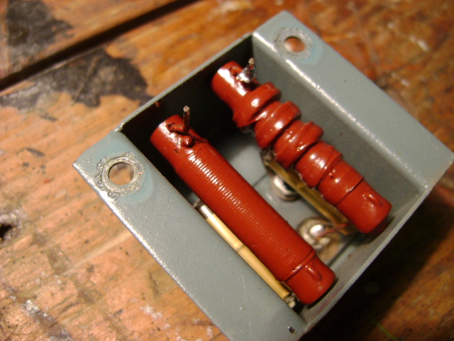

    Je n'ai pas pu résisté à voir comment c'était dedans ! Je ne sais pas si la panne viens de là mais la mise à la masse des condensateurs se fait par "boulon-capot-boulon".
    Avec les surfaces peintes du capot, ce n'est peut être pas le mieux pour mettre de la HF à la masse.
    Je joins les photos pour vos avis .

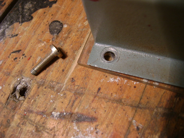

Sujet : AME 7G Nouveau De mégacycle  Le 22-12-2011 à 19:51 sta
    + deux autres !
Sujet : AME 7G Nouveau De François Lucbert  Le 22-12-2011 à 22:57 sta
    Je peux dire une bétise, mais sur le schéma le boitier n'est pas à la masse ? pourquoi existe-t-il une plaque de plexi en dessous[:??:]
Sujet : AME 7G Nouveau De mégacycle  Le 22-12-2011 à 23:47 sta
    Ce n'est pas une bêtise. J'ai aussi été étonné par la conception. La plaque de plexiglas aurait pu être en tôle mais avec un insert de barette à cosse pour la traversée ou simplement deux trous dans le bloc alu du blindage OL.
    Sur le shéma les deux condensateurs sont bien reliés des selfs de choc à la masse. Ils le sont aussi dans la pratique avec une cosse sur chaque boulon traversant du capot en tôle.
    La mise à la masse ne peux se faire que par les boulons de 4x75 qui serrent le tout et le contact tôle- visserie ne peut se faire que sous les têtes de vis les trous du boitier étant largement dimensionnés.
    La peinture grise émaillé recouvrant les plans de contact, la conductivité peut devenir aléatoire. il est possible que le contact électrique ne s'éffectue que par l'alésage du trou et des filets de la vis. Suffisant jusq'au jour où...
    Je pense que cette conception hasardeuse a été commandé par des impératifs qui nous resteront inconnus. Je m'en satisferai joyeusement si celà pouvait être la cause du problème !:-)

Sujet : AME 7G Nouveau De mégacycle  Le 23-12-2011 à 14:21 sta
    Ce n'était pas le filtre, bien que la tension HF dans la HT soit diminuée de moitié.
    Photos du chauffage pour François.
Sujet : AME 7G Nouveau De François Lucbert  Le 23-12-2011 à 15:54 sta
    Merci Mégacycle,
    En fait il me reste que la cosse de droite sur le montant vertical !!!!8-()
    Mince pas simple à trouver le reste, mais il fonctionne très bien sans.
    Oui, pourquoi dois-je me plaindre[:!!:]

Sujet : AME 7G Nouveau De mégacycle  Le 24-12-2011 à 16:46 sta
    A plus[:Hi:] Rebonjour,
    J'ai vérifié les oscillations du premier OL en branchant la sonde aprés le condensateur de couplage coté grille de la mélangeuse. J'ai pris une photo sur chaque gamme en prenant un chiffre de fréquence affiché entier.
    En regardant les photos que je vais joindre à l'écran et sans le scintillement du tube, j'ai pu mieux compter les période.
    Sur la dernière, je n'ai plus rien mais je crois que c'est l'oscillo qui ne suit plus.
    D'aprés mes calculs, je trouve une fréquence supérieure de 1.5 à 2 méga de celle affichée.
    C'est difficile d'être précis mais çà correspond assez bien au 1600 Khz de la premiére MF.
    Si vous trouvez les photos suffisament parlantes, je vous fait les oscillogrammes "sortie première et deuxième MF.
    A plus [:Hi:]

Sujet : AME 7G Nouveau De jfcrois  Le 24-12-2011 à 18:08 sta
    Rhâââ ! On dirait que cela ne vient pas de ça non plus !
    Je ne vois plus que l'usage d'un géné HF pour déverminer ce bazar ! 8oI
    [:Hi:]

Sujet : AME 7G Nouveau De mégacycle  Le 26-12-2011 à 12:35 sta
    merci pour ces précieuses explications. Je joins un oscillogamme de la sortie HT en sortie de la cellule de filtrage. Je n'ai rien cru voir d'anormal si ce n'est un résidu du 50 Hertz du secteur.
    Par contre, je joins aussi ceux des différents points de la sortie du premier mélangeur à la sortie détection. J'espère que cela vous sera moins mystèrieux qu'à moi...:-)
    https://picasaweb.google.com/100365416361481835609/OscillogrammeAME7G?authuser=0&authkey=Gv1sRgCN7strSI7YK-qgE&feat=directlink
    Merci d'avance[:Hi:]

Sujet : AME 7G Nouveau De Adams  Le 26-12-2011 à 17:37 sta
    Je pense que la tension de sortie +V avec 300 mV CC de ronflement est acceptable.
    Pour les autres tensions complexes un examen à l'oscillo permet de voir s'il y a quelque chose ou pas.
    Pour voir ce qui se passe réellement, il faut un analyseur de spectre.
Sujet : AME 7G Nouveau De Adams  Le 26-12-2011 à 19:16 sta
    Votre poste peut etre mal réglé mais vous devriez capter quelque chose.
    Apparemment le signal ne passe pas dans T3.
    J'ai dans mon fourbi un transfo MF sur support octal qui m'a tout l'air de venir d'un AME.
    Le blindage se démonte facilement.
    Je finis par me demander si il n'y a pas eu un mélange dans les MF de votre poste.
    Si la référence est notée seulement sur le boitier (qui est peut etre le meme pour plusieurs transfo) l'interieur a pu etre interverti.
    Il faudrait examiner de près T3 par rapport au schéma .
    Le plus rapide serait de voir si les valeurs des capa. fixes correspondent en gros .(elle peuvent etre légèrement différentes ou il peut y en avoir une de plus pour des raisons d'ajustage)
    Dans le tranfo MF que je possède ,les capa sont des mica LCC à 1% ,leur valeur est notée en clair.
Sujet : AME 7G Nouveau De mégacycle  Le 26-12-2011 à 19:54 sta
    J'ai fais par deux fois ce que vous me dites. Démontage et vérification des moyennes fréquences et vérification en suivant le shéma. Je suis cetain (mais peut on ne jamais l'être) que les transfos sont à leurs places car il n'y a que moi qui les ait sorti de leurs blindages et je suis plutôt du genre soigneux. Enfin j'aurai encore un doute mais lors de la deuxième vérification, j'ai trouvé marqué au crayon sous le chassis en alu et dans une belle écriture de l'époque, la désignation de chaque M-F avec la lettre qui correspond au plan.
    En fait et aprés des centaines d'observations, je crois que toute la MF, détection BF fonctionne trés bien. Je dis cela parce qu'à certain moment, je capte trés bien les émissions à fortes puissance (la voix de la Russie et radio Berlin) . Pendant ces instant de grâce, toutes les fonctions des potars, rotacteurs, filtres ect fonctionnent et le son est trés clair. Les oscillogramme plats que je vous ai envoyé se mettent à danser.
    Je crois que j'ai découvert un truc louche sur l'étage mélangeur. J'ai l'impression qu'il se met carrément en oscillation sur toutes les gammes . Je vous joins les oscillogrammes.
    C'est celui de la gamme basse mais c'est pareil sur les autres et un peu moins prononcé sur la 3où parfois je capte sur 10 mégahertz.
    Merci encore de votre aide précieuse. Bonne soirée

    <<Je crois que j'ai découvert un truc louche sur l'étage mélangeur.>>
    Que voyez vous à l'oscillo :
    -au point R13 C13 écran 6BE6 (3)
    -au point R12 C12 cathode 6BE6 (3)
    A mon avis il ne devrait y avoir pratiquement que du continu .
Sujet : AME 7G Nouveau De mégacycle  Le 26-12-2011 à 22:25 sta
    Je ne peux pas vérifier maintenant mais de mémoire et quasi sûr.
    - au point R13 C13, c'est là où j'ai relevé l'oscillogramme de l'OL et il y a la même chose avec un peu plus de tension de l'autre coté de C13. ( oscillogramme 1)
    Dans ma grande ignorance, je croyais que c'était par là qu'était injecté la HF de l'OL :-D
    -au point R12 C12 que du continu.

Sujet : AME 7G Nouveau De mégacycle  Le 27-12-2011 à 15:01 sta
    J'ai une tensions alternative sur C14 R14 mais de l'ordre du dixiéme de l'OL. Je vous fait parvenir un oscillogramme dés que j'ai un moment.

Sujet : AME 7G Nouveau De mégacycle  Le 27-12-2011 à 17:38 sta
    Les trois condensateurs Safco- Trévoux (fabriqués en France) sont sur l'établi.
    J'ai au capacimètre autour de 8 microfarads sur chaque éléments.
    Un isolement au méghaohmètre entre chaque borne et la carcasse infini.
    Je ne sais pas comment ils se comportent sous tension mais je pense que si il y avait un défaut d'isolement, ils exploseraient.
    Cependant, je ne peux pas mesurer la fameuse ESR de slouptoouut et c'est peut être cela qui est en cause.
Sujet : AME 7G Nouveau De Michel87  Le 27-12-2011 à 18:03 sta
    Au vu de leur volume, ces SAFCO ne sont pas polarisés.
    Ces composants professionnels, coûteux, étaient d'une très haute fiabilité.
    Sur ce genre de produits, la date de fabrication est probablement indiquée.
Sujet : AME 7G Nouveau De mégacycle  Le 27-12-2011 à 18:12 sta
    Février 1957 sûrement ! 55 ans !:-)
Sujet : AME 7G Nouveau De Adams  Le 27-12-2011 à 19:40 sta
    Mesure de l'ESR
    Il faut un géné BF et un oscillo et aussi s'entrainer en mesurant des capa. en bon état.
    Vous pouvez aussi mettre provisoirement des 10 µF 350 V chimiques en paralléle pour savoir si le problème vient de la.
Sujet : AME 7G Nouveau De F1FTP  Le 27-12-2011 à 19:47 sta
    Bonsoir à tous
    C'est trois condos ne sont probablement pas en cause,ils ne servent qu'au filtrage de la HT et pas au découplage.
    Celui si ce fait par les nombreux condos de faible valeur qui se trouvent aux différents points sur les lignes HT et qui doivent être non inductifs.Genre C72-C78 etc.
    Ces capas à bain d'huile sont pratiquement indestructibles tant qu'elles ne fuites pas .
    N'oubliez pas C50 sous le tubes 7.(sur le schéma)
    Superbe récepteur qu'il faut absolument remettre en état.
    :-D
Sujet : AME 7G Nouveau De Adams  Le 27-12-2011 à 19:49 sta
    <<Un isolement au méghaohmètre entre chaque borne et la carcasse infini.>>
    C'est surtout entre les bornes qu'il faut mesurer l'isolement ,je pense qu'il doit etre bon sinon on aurait eu des problèmes du coté des 5Y3.
Sujet : AME 7G Nouveau De mégacycle  Le 27-12-2011 à 21:35 sta

    Dans ce poste je vois C5 et C29 qui découplent le + 105 V, ce sont des 6800 pF
    (Valeurs relativement faibles parce qu'on évite de mettre un condensateur de forte valeur en parallele sur un régulateur à gaz pourrait se mettre à osciller à une fréquence basse.)
    Vous prenez un 10 nF que vous mettez entre le + 105 et la masse ,ceci en montage volant avec des fils pas trop longs , et à des endroits différents de la ligne + 105,si possible vers C5 et 29.
    Tout ceci pour éviter d'avoir à dessouder des composants pour rien.

    3 mV de ronflette sur la HT c'est peanuts. Et ces capas "SIC" comme le dit Michel sont quasi-indestructibles (j'en ai utilisé dans des filtres pour HP'S , sans trop m'occuper du facteur puissance. Jamais arrivé à en crever un.....) J'en ai encore, des neufs qui ont le même age. Toujours vaillants....
    Il est effectivement anormal d'avoir quelque signal que ce soit au niveau de la HT régulée, à part bien sûr un peu de cochonnerie mais dans le mV. Soit la 0B2 oscille comme une bête, soit la HF revient là dedans alors qu'elle n'a rien à y faire. seule cause possible : découplage !! Faire l'essai préconisé par Adams, c'est le mieux. La R série peut être dans le coup, sa résistance peut varier sous et hors tension. quoique une 10 w.....

    J'ai bien pris note de vos suggestions et voici les résultats :
    J'ai testé la R60 bobiné : 2190 Ohms
    J'ai promené un capacité de 10 nf au bornes de C5 et C29 et un peu partout entre le +105V et la masse. Sans résultats
    J'ai changé l'OB2 ( j'en avais mis une neuve et j'ai remis l'ancienne) j'ai essayé avec et sans elle. Pas de résultats.
    Autres observations :
    J'ai essayé de suivre à l'oscilloscope et avec beaucoup d'imagination le trajet de la HF depuis l'entrée antenne. J'en suis arrivé à la conclusion (peut être éronnée) que les étages d'entrée selectionnent et amplifient, que la conversion en 1600Khz se fait, que le deuxième changement de fréquence fonctionne et qu'il sort de l'anode de la 6EB6 (7) quelque chose dans une enveloppe aux alentours de 80Khz et 0.4Volt d'amplitude.
    Par contre en sortie (7) de T3 ou à l'anode de 6BA (8)que neni. Pas la moindre trace de quelque chose qui vibrerait sur 80000 Hz mais une composante HF de la fréquence des étages d'entrée et cela sur toutes les gammes et d'une amplitude d'une dizaine de millivolts. Cette oscillation est modulée sur les forts signaux autour de dix mégahertz passant par la détection et produisant un faible son mais clair dans le HP.
    C'est le même signal en fréquence et en amplitude que je trouve sur le 105 Volts régulé.
    J'ai redémonté le transfo MF T3 et contrôlé en suivant son shéma et à l'ohmètre que ce fut bien lui et çà l'était.
    J'en suis venu à émettre un hypothèse qui vaut ce quelle vaut... Et que je vous soumet :
    La composante HF des étages d'entrée qui est résiduelle et de faible amplitude existe en fonctionnement normal.
    Elle est détectée par la 6AT6 (9) en même temps que le signal principal de 80 Khz de la deuxième MF mais étant de l'ordre de 100 fois plus petite et avec un modulation identique , elle se superpose sans créer de problèmes.
    Dans mon cas la fréquence de 80Khz ne passe pas et seule la HF est démodulée ( trés fort signaux).
    Pourquoi, il n'y aurait pas de 80 Khz à la detection ?
    Hypothèse : Avec le temps, les caractéristiques de divers composants ont varié. Le condensateur ajustable CA8 qui couple le deuxiéme circuit de T3 avec la grille de 6AB6 (8) n'a plus assez de capacité ( il est réglé avec juste 1/6éme des cages engagées).
    Au démarrage, le couplage est limite et accroche-décroche pour finir par décrocher définitivement. Ce qui expliquerait le motor boating.
    Je pense que si je repére précisément le réglage du CA et que j'éssaye je ne devrais par risquer un désalignement. Il me semble que c'est uniquement un transfert d'énergie sans influence sur la fréquence. Qu'en pensez vous ?
    J'aimerai bien que çà puisse être çà:-D
    Bonne nuit à tous

    Je me suis aperçu qu'en actionnant le selecteur du filtre MF apparaissait un court instant à la détection le fantôme d'une oscillation à 80 Khz(sur l'oscillo).
    Aprés avoir revérifier T4, je me suis penché sur G16-G17 et G18-G19 sur les contact du dessous quand le poste est sur le fond. Je n'avais pas dû y porter un intéret suffisant car le circuit L-C de T4 se ferme par là.
    Aprés une bonne application de KF contact, j'ai récupéré sur la gamme "3", les stations les plus fortes puis une multitude de signaux en dessous de 12 mégahertz. La reception s'améliorant j'ai déroulé un petit bout de fil par la porte du garage pour m'extirpé de tout le béton armé.
