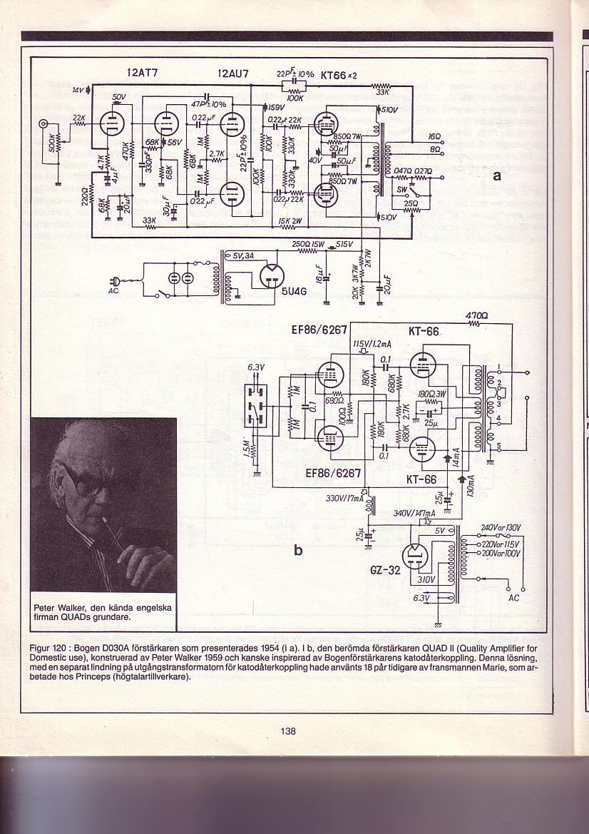

    Je te joins à tout hasard le schéma des Quad, qui sont assez différents, les CR cathodiques sont en opposition de phase...

    OOups, je n'avais pas bien regardé le schéma du 230 (que je n'ai pas) Effectivement il y a un air de famille avec le Quad....
    Les 7591 montent en principe plus haut en fréquence que les 6l6, ce montage est peut être destiné à brider les auto-oscillations ??

    Je ne crois pas que mcIntosh ait voulu faire une "réaction", voire un oscillateur, c'est plutot une simplification du dessinateur.
    Les couleurs: blu/white pour une anode et yellow/white pour l'autre cathode sont un indice . . .
    En cas de doute: mesurer !
    Les 7591 ont simplement plus de gain (pente) que leurs mamans 6L6 et sont de ce fait plus chatouilleuses ! ! !
