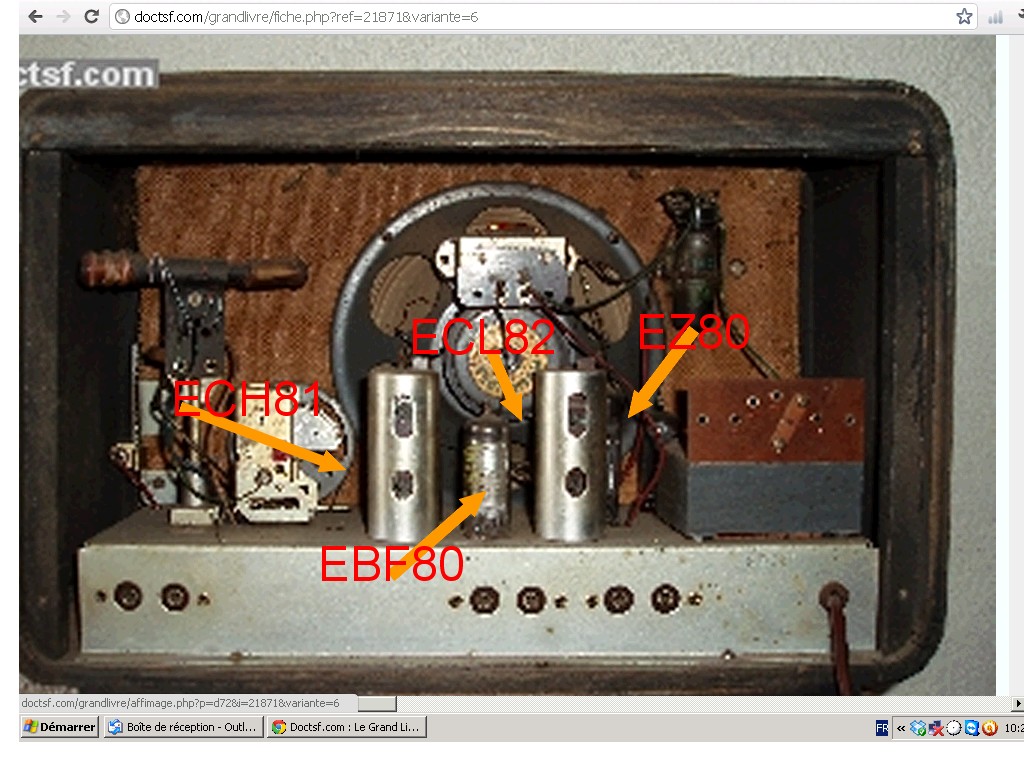

Sujet : OURAGAN (pas sur le cain) 59 Nouveau De ilex  Le 20-11-2011 à 08:49 sta
    A part certaine réponse, je reste sur ma faim, y a de quoi se..... déchainer.
    Bien pour les lampes..... mais c'est leur implantation qui m'interesse....
    Merci.....
    Ilex.
Sujet : OURAGAN (pas sur le cain) 59 Nouveau De Guy F6CTP  Le 20-11-2011 à 10:31 sta
    On pourrait voir cela comme ça :
    sauf la ECL82 et la EZ80 mais c'est facile à voir par le cablage.
