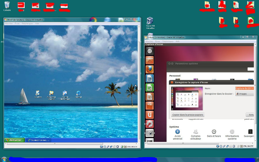

    Salut,
    Une petite info ; hors sujets radio...mais pas tout à fait.
    Depuis que j'ai acheté un nouveau PC avec Win7 en 64 bits, il y a beaucoup de logiciels de calcul radio que je possédais qui ne fonctionnent plus sous cette machine neuve ; en particulier tout ce qui était écrit sous gwbasic, DOS etc...
    Mickey-Soft propose sur la version Win7 PRO un système qui permet d'émuler XP, mais il faut du Win7 PRO et aux nombreux emails lus, c'est une usine à gaz très complexe à installer.
    J'ai trouvé un produit gratuit de chez ORACLE qui s'appelle "Oracle VM VirtualBox", qui fait ça très bien. Le top, c'est que ça s'installe les doigts dans le nez, que c'est gratuit, et que l'on peut installer sur son Win7 autant de nouveaux systèmes que l'on veut.
    Pour info, j'ai Win XP et Ubuntu en machines virtuelles et ça fonctionne parfaitement.
    Je peux à présent faire tourner à nouveau toute la kirielle de petits programmes de G4FGQ, qui me manquaient bougrement. (il me fallait un second PC juste pour ça !)
    Voilà, j'espère être utile.

Sujet : Informatique Nouveau De gentil  Le 24-11-2011 à 14:18 sta
    Et oui, tous les logiciels qui ne tournaient pas sous Win7 tournent sous l'XP virtuel.
    je n'ai pas essayé mes claqueurs de PIC et d'Eprom, ni ce qui tourne avec la carte son , pour le moment ; mais c'est déjà bien que tous mes vieilleries (auquel je tiens) faites sous GWbasic, sous 98 ou XP fonctionnent encore.
    Ubuntu, c'est pour le fun car je n'ai rien de critique qui me l'impose. Je vais un peu mieux découvrir cet OS à présent.

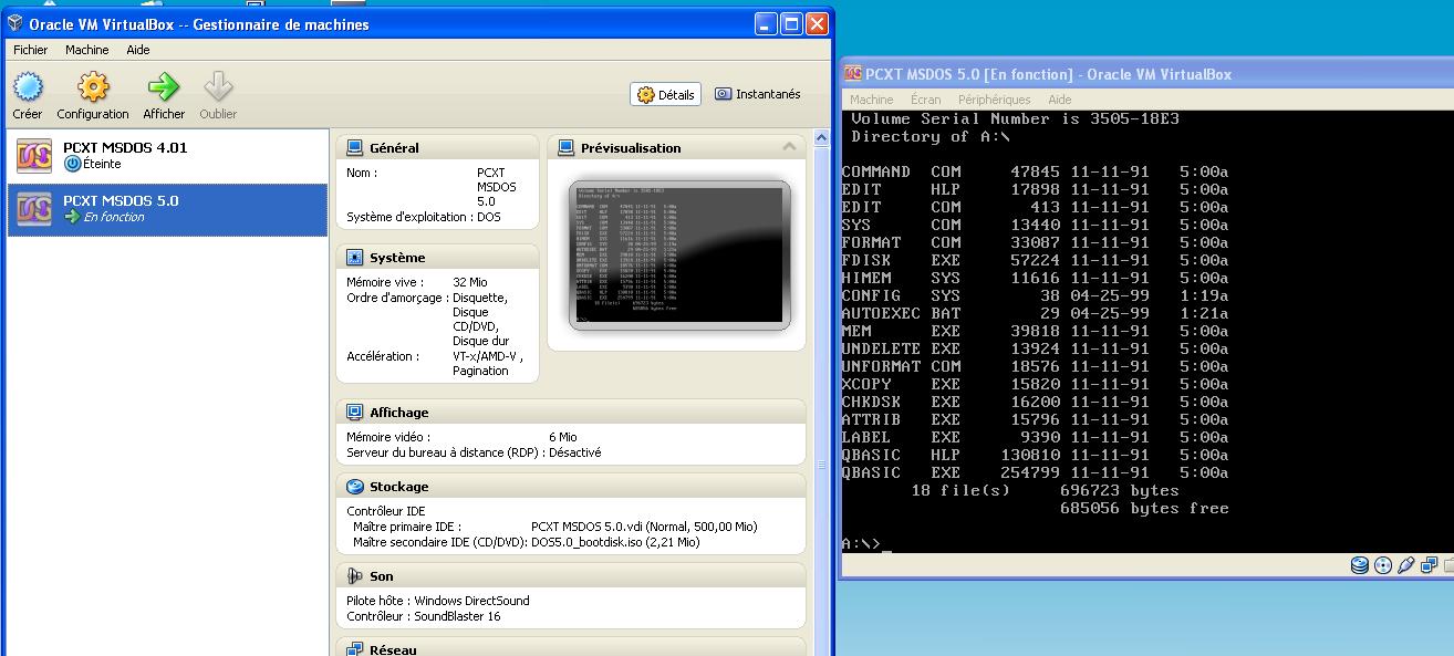

Sujet : Informatique Nouveau De fdevlos  Le 24-11-2011 à 20:37 sta
    ON5MJ -> "Question: cela contient-il un DOS virtuel ou faut-il en installer un à part ?"
    Le soft se contente de créer la machine virtuelle, il faut lui fournir l'OS.
    Ca marche sans problème à partir d'une image iso d'un disque DOS.
    Ici 5.0 -->

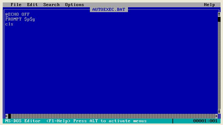

Sujet : Informatique Nouveau De fdevlos  Le 24-11-2011 à 20:50 sta
    Pour les nostalgiques -->
