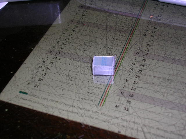

Sujet : Il a dit câblage? Nouveau De wizhard  Le 03-12-2011 à 14:16 sta
    Ceux là par exemple (Siemens feuilletés), ils ne sont pas roulés (les bangs si !!)
    Il y en a d'autres (les Placo multicolores, tous les "céramiques", les Mica et quelques autres . Tous ceux là sont comme les bérets.....
    Dans le cas d'une liaison l'armature externe peut ramasser de la cochonnerie, c'est pourquoi on ne peut pas la considérer comme un blindage.
    A+ Daniel:-D
Sujet : Il a dit câblage? Nouveau De ON5MJ  Le 03-12-2011 à 15:50 sta
    Certains qu'on croit plats sont enroulés mais à plat. La raison de l'enroulement c'est que cela double la capacité car chaque électrode sert des deux côtés, donc moins cher à fabriquer. Ceux qui constructivement ne sont pas enroulés n'ont pas d'armature externe évidemment mais cela reste confiné aux plus petites valeurs de capacité. Les Placo ce sont des drapeaux ? Si oui, ils sont enroulés. Dans le cas de la liaison le problème du blindage ne se pose pas. Il ne se pose que pour les découplages vers la masse ou vers la HT (ou autre potentiel équivalent à la masse du point de vue du signal).
Sujet : Il a dit câblage? Nouveau De wizhard  Le 03-12-2011 à 18:25 sta
    Jacques, celui de la photo est un 1 µ.....ça va jusqu'à 4,7 µ dans cette série.
    Pour les Placo Il n'y a que les grosses valeurs (supérieures à 470 n) qui sont "enroulés". Il suffit d'en exploser un pour le voir, l'extrémité des feuilletés vient d’ailleurs assez facilement en cas de surchauffe. Cette série n'existe plus aujourd'hui, remplacée par les mêmes en orange ou en vert qui le cas échéant sont repérés. Les "Siemens" comme celui de la photo reçoivent aujourd'hui un renfort, généralement bleu, pour éviter l'arrachage mécanique. Ils sont excellents en HF.
    Ah, et il y a aussi les made in USA ...Mallory, Stanley etc. ils sont souvent noirs, le marquage est en relief et le repère d'armature aussi. éventuellement marquage en blanc, ou en jaune, qui s'efface très facilement.....ou en bagues de couleur, comme les résistances (avec l'indication de tension en plus)
