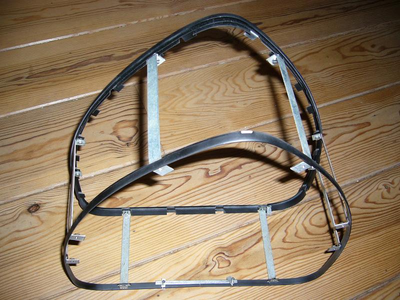

    Pour un ami qui en avait besoin,j'ai fabriqué des cerclages pour un "jambon"930...

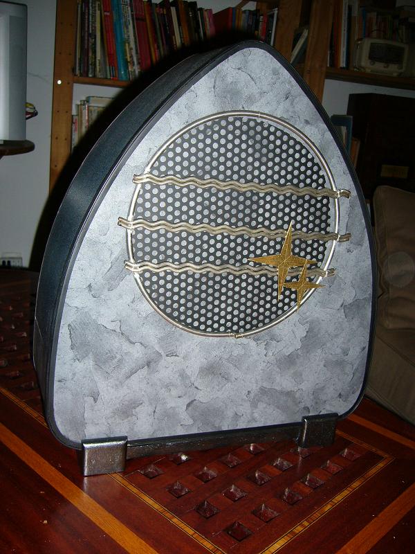

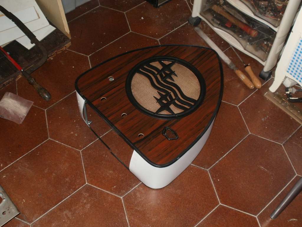

    Dans la foulée(petite),je me suis amusé a faire une caisse un peu relookée..
    Rassurez vous ,cette caisse n'existe plus ,et les cerclages ,,expediés...

    Et alors? Je ne sais pas si j'ai compris, çà ne semblait pas mal: Qu'est qui n'allait pas?[:Hi:]

    La façade avant elle est en quoi ?

    Trucage: c'est la semelle d'un fer à repasser !
    :-D:-D
Sujet : Philips 930 Nouveau De François Lucbert  Le 04-12-2011 à 23:17 sta
    c'est vrai vu comme cela c'est le Calor modèle 930 !!

    C'est le squelette du 930, sans lui, mon bricolage reste a l'état de pièces détachées
    Merci Dubus!
    philippe[:Hi:]
Sujet : Philips 930 Nouveau De Fifi  Le 08-12-2011 à 19:31 sta
    J'ai bien reçu les cerclages!
    Encore un grand merci au maître ferronnier d'art [:Hi:]
    Aussitôt arrivés, je n'ai pas pu m'empêcher de les essayer, l'entourage du coffret est encore "brut"
    mais je sens que ça va le faire:-)

    La facade,avant de ma caisse est en isorel dur de 3 mm plaqué d' un stratifié "formica" par exemple,mais il y a d'autres marques....
    Des restes de mon ancien boulot..
    Mais cette boite ,c'était juste histoire d'essayer la "ferronnerie"....

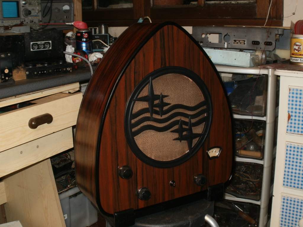

Sujet : Philips 930 Nouveau De Fifi  Le 10-12-2011 à 18:48 sta
    Voilà, je viens de terminer cette construction
    vous pouvez en suivre toutes les étapes ici:Projet Jambon
    philippe
