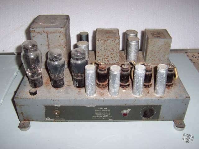

Sujet : qui connait cet ampli? Nouveau De gregg  Le 05-12-2011 à 12:29 sta
    j'ai la possibilité d'acheté cet ampli pour pas trés cher, vendu avec des enceintes putot correct. en cherchant sur le net, je suis tombé sur se forum mais je ne trouve rien de ce que je cherche... j'espere que vous pourrez m'aidé.
    une photo pour aidé:
    [URL=http://img248.imageshack.us/i/amplilampe.jpg/][IMG]http://img248.imageshack.us/img248/1224/amplilampe.jpg[/IMG][/URL]

    Est-il resté longtemps dans l'eau ?

    aucune idée, je ne connais pas le vendeur. c'est vrai qu'il est pas mal piqué, mais d'aprés le vendeur il fonctionne. ce que je voudrais surtout savoir c'est si je peux me servir de cet ampli en utilisation salon.
Sujet : qui connait cet ampli? Nouveau De F6CER  Le 05-12-2011 à 19:09 sta
    Vu l'état des chimiques et l'oxydation des tubes d'entrée il n'a jamais du le brancher (heureusement) .
    C'est un argument osé de vendeur : demandez lui donc une photo du dessous
Sujet : qui connait cet ampli? Nouveau De Totolagalène  Le 05-12-2011 à 19:17 sta
    Ouais, je ne sais pas quel prix est demandé mais je me méfierais car il est dans un drôle détat ce truc.. Même les chimiques ont l'air d'être d'origine.[:Hi:]
Sujet : qui connait cet ampli? Nouveau De XYZ du 56  Le 05-12-2011 à 19:33 sta
    Comme disent certains: "ça baigne?". Où ça a baigné!!!
    Humidité à gogo, moi, je serais un peu inquiet et ne me fierais pas à l'affirmation du vendeur: "il fonctionne"!
    Comme St Thomas, je voudrais voir!
    Pour mettre dans le salon, s'il fonctionne, il lui faudrait une caisse!

    Effectivement il a l'air d'avoir été remonté du Titanic. Les transfos ont l'air en boitier, à savoir si ce sont des cuves étanches. quand aux lampes.. vu l'état les chimiques sont probablement au sous sol ; Les lampes...apparemment des 6v6, C.A.D 10 à 12 w max. IL s'agit probablement d'un ampli de salle paroissiale, d'église, ou de petite salle de cinéma. dans tous les cas sa bande passante sera limitée car destinée à la sono. Quand à l'utiliser (en mono) dans un salon comme lest pour un pied de lampe, à la rigueur....

    c'est peut être un push de 6L6G au lieu de 6V6 ? auquel cas il ferait 20 ...25W, et outre les usages en sono de paroisse , ou de petite installation de cinéma, il pouvais et pourrais peut être encore servir pour annoncer des arrivés de trains dans une petite gare, haranguer la foule lors d' une foire ou sonoriser une kermesse ! mais ça sera bien décevant pour de la hifi , aussi je ne conseille pas son emploi en salon !
    ...Et puis question prise en main, dommage, il n'y a même pas de poignées , et ce n'est pas du tout ergonomique, sinon j'aurais peut être proposé de s'en servir pour faire de la musculation:-D
    Quand a l'état, il n'a peut être pas été remontée d'une plongée sous-marine...Mais il donne l'impression d'avoir été abandonné un certain temps dehors au fond du jardin , il faudrai voire si il n'y a pas de la terre dedans :-p;-)

    gregg je ne voudrais pas faire foirer ton affaire 8oI
    mais en clair c'est une grosse escroquerie : il a l'air de sortir de la poubelle
    mis sous tension ça risque directement les court-jus et c'est très dangereux.
Sujet : qui connait cet ampli? Nouveau De XYZ du 56  Le 06-12-2011 à 17:10 sta
    Pourquoi y a-t-il des caoutchoucs-amortisseurs en bas du chassis: non transmission de vibrations? Cet ampli pouvait avoir été implanté dans une enceinte?
Sujet : qui connait cet ampli? Nouveau De gaston  Le 06-12-2011 à 17:11 sta
    et à relire l'annonce: le prix des enceintes serait en plus?
Sujet : qui connait cet ampli? Nouveau De f6cer  Le 06-12-2011 à 17:35 sta
    Bonsoir c'est écrit sur ce qui reste de la plaque "speech amplifier" = ampli de sono
    au mieux 10 pour récupérer les transfos , pas un Kopeck de plus

    Il s'agit d'un ampli de sono qui est mono.
    Ce genre d'ampli s'est fait en Philips et d'autre marque dans les années 50/60
    Pour sonoriser une salle ou une manifestation quelconque.
    Par contre les enceintes ne correspondent pas du tout.
    Comme dit plus haut il serait étonnant qu'il fonctionne dans l'état ou il est ...
    J'avais vu sur internet, un allemand en restaurer un et le passer en stéréo.
    Gros travail.
    Le Philips que j'ai, sortirais environ 100 watts, avec des réglages multiples par cavalier pour les impédances.
    J'avais fais quelques recherches quant on me l'a offert, mais je n'ai pas eu le temps de m'en occuper.
    Pour le prix cela peut valoir le coup à condition que les enceintes soient "OK".
    Après si vous vous sentez le courage ...c'est vous qui voyez ...

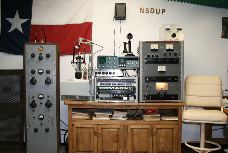

    Je savais bien que je connaissais cette chose : ça n'est pas du tout un ampli !c'est simplement le préampli micro d'un émetteur AM a 813 des années 40 dont j'ai retrouvé la photo !
    Si le vendeur vous a affirmé qu'il fonctionnait , c'est un gros escroc !

    ah non Tésèsèfe.56 je suis pas d'accord pour le prix
    il y a de la rouille de partout ça peut cracher des étincelles voir plus à tout moment
    les chimiques sont bons à jeter, puis voir le reste des circuits.
    d'après la référence on le trouve en préampli

    Qu'est ce qui se trouve dans votre photo qui date de 1940: le vieux téléphone, peut-être, raccordé l'on ne sait où?
    Sauf erreur de ma part, on ne voit pas d'ampli (ou préampli) qui aurait pu recouvrir une "bête" identique.
Sujet : qui connait cet ampli? Nouveau De XYZ du 56  Le 06-12-2011 à 19:39 sta
    Mea Culpa: pas clair, "... on ne voit pas de "cache" ayant pu recouvrir cet ampli ou préampli."
Sujet : qui connait cet ampli? Nouveau De F6CER  Le 06-12-2011 à 20:12 sta
    @ XYZ : a gauche de la photo , l'émetteur (1940), à sa droite , sous le micro , le préamplificateur avec son capot (pas d'origine)
    par contre j'ai eu beau essuyer mes lunettes , je ne vois pas de vieux téléphone [:ouin:]

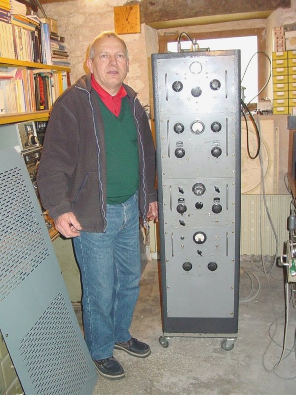

    L'émetteur : 2-20 MHz : deux 813 modulées par deux 805 en classe "B" attaquées par ... le préampli de micro à vendre ...
    Le seul exemplaire que je connaisse est utilisé par André F6HSB tous les jours en AM sur 80m

    Bof....pas certain que ce soit le même appareil
    par contre pour le même prix on doit bien pouvoir trouver un machin similaire un peu moins oxydé,non?

    Re: F6CER,
    En dessous de ce qui doit, certainement, être un HP et légèrement à gauche de l'indicatif, j'ai cru reconnaitre un vieux téléphone (le micro et attaché, pendant vers le bas, l'écouteur; à plat sur cet appareil, et avec un peu d'imagination, je pense qu'il s'agit d'un clavier à plat; un peu comme celui du téléphone de 1924 de la pièce jointe.
    A noter que celui de votre photo est antérieur à 1924, puisqu'entre temps le micro et l'écouteur ont été intégrés sur le même support!

    Oui ça y est , j'ai mieux nettoyé mes lunettes et j'ai vu le téléphone ! en bel état d'ailleurs
    pour l'émetteur dommage que le gars n'ait que le préampli micro , le reste m'aurait bien plu !

    Je pense que ce vendeur a du débarrasser le grenier d'un curé et penser avoir trouvé le saint-graal....Dans cet état ce serait plutôt une reconstruction qu'une restauration. Et de toute manière ce n'est pas parce qu'un ampli est à tubes, même en bon état qu'il est bon.
    Quand aux HP...ceux là je les connais, même si ils faisaient partie des plus musicaux de chez Bouyer c'est du matériel de Sono. (public address) Il y avait 4 hp de 21 cm en 15 ohms, suspensions carton n'ayant qu'un rapport très lointain avec de la hifi. On pouvait y incorporer en option un transfo de "ligne 100 V."
    Bon , rien que pour les HP ça vaudrait peut être le coup, ils peuvent servir ailleurs et les 15 ohms sont rares. mais s'ils sont dans l'état de l'ampli tout ça est tout juste bon à garnir une déchetterie.....
    Bon, vous demandez une opinion, on vous la donne !!
    Cordialement Daniel.

    merci bien pour les conseils, je vais lui laisser :)
