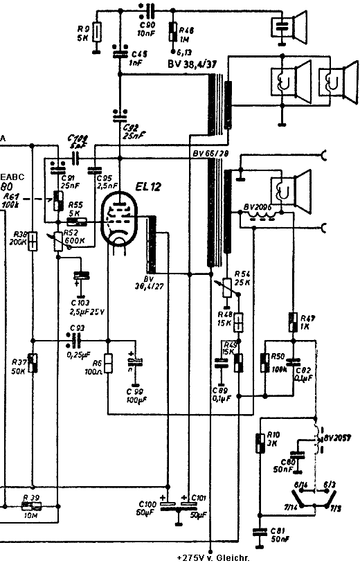

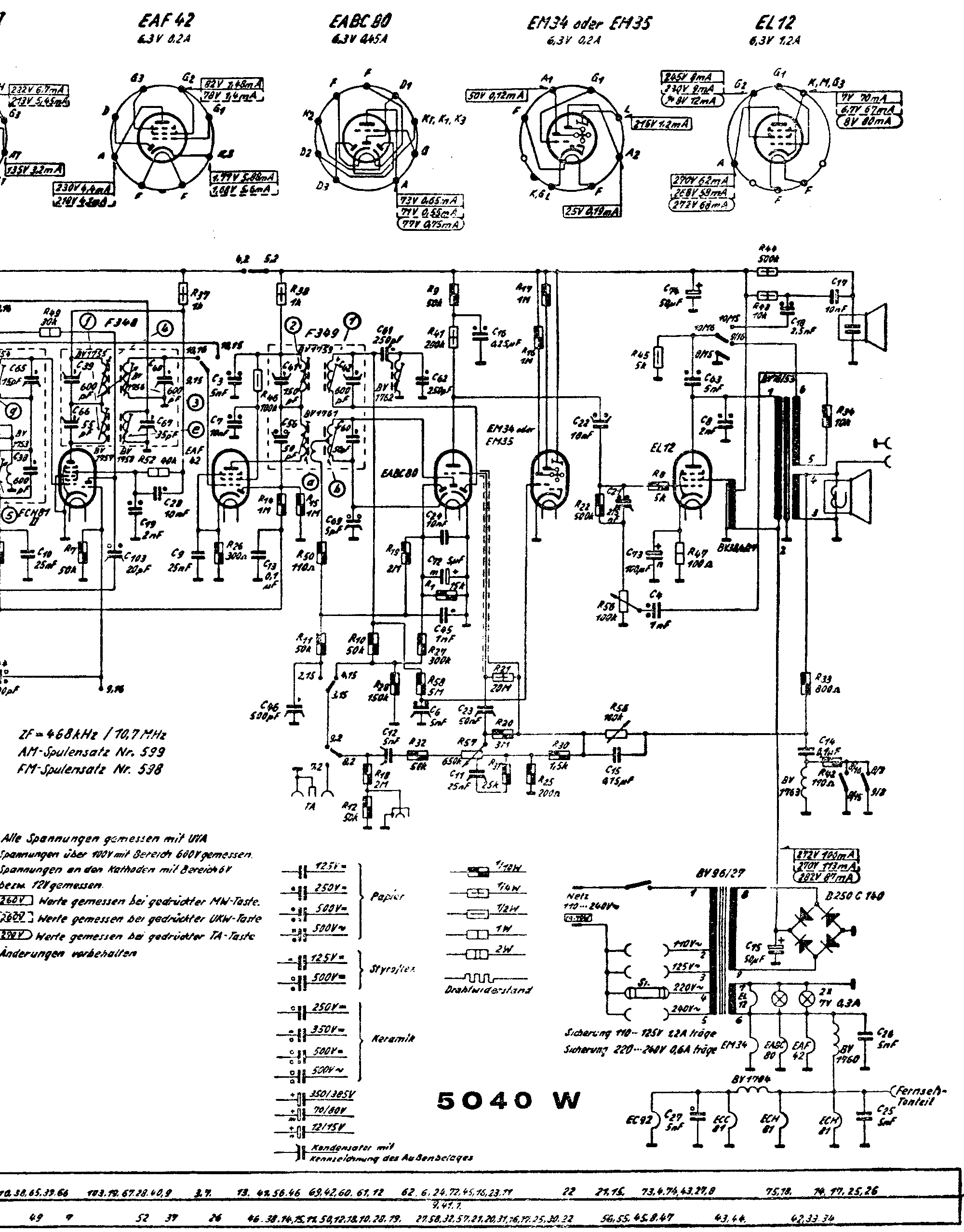

    j'ai un poste Grundig 5040w que j’essaye de reconstruire .en comparant le chassai au schéma j'ai constaté qu'il manque un genre de" transformateur ou une bobine situé
    entre le deuxième condo de filtrage et le g2 du tube de sortie El12 broche n° 1.Elle est relié entre autre au transformateur HP
    Je vous envois le schéma. (il s'agit de la bobine : bv38,4/27)je voudrai savoir si c'est un transformateur ou une bobine de filtrage.Est-il possible de la remplacer par une résistance ou tout simplement éliminer en utilisant l'enroulement du transformateur HP comme self. apparemment ce transfo ou ce self a été supprimé je ne sais pourquoi :o(

    bv38 .4/27 est une self elle détermine la tension
    de G2 et puis pour le reste du montage avec sa prise au 3/4
    de l'enroulement

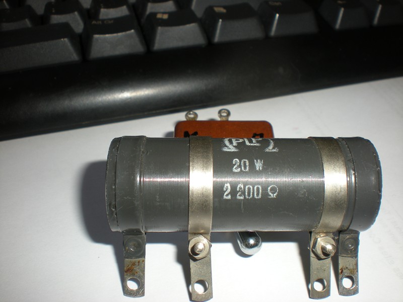

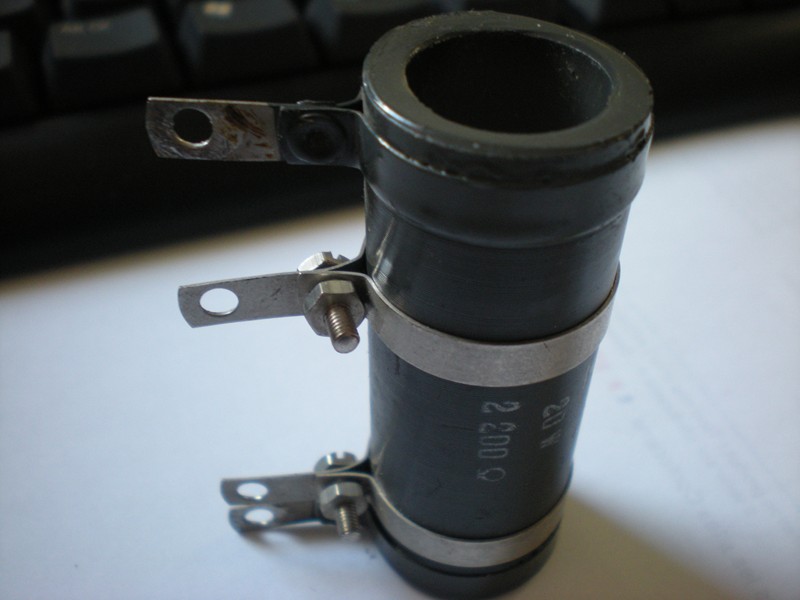

    peut etre avec une resistance bobinet
    comme celle ci voir------------------->

Sujet : grundig 5040w Nouveau De f6cer  Le 07-12-2011 à 17:07 sta
    C'est un filtrage un peu spécial que l'on trouve aussi dans certains récepteurs tout courants Ducretet Thomson .
    Pour le remplacer , placez une self standard de 5 à 10 Hy entre C100 et C101 et reliez directement l'écran de la finale à C100 , si vous n'avez pas de self , utilisez le primaire d'un transformateur de sortie quelconque , si vous n'avez ni l'un ni l'autre , une résistance de 470 à 1000 Ohms voire ... rien du tout !

    Pour une self a trois fils soit deux valeurs, ont relie au G2de la EL12 L’extrémité de la self ou le fil de la borne médiane ,soit la moitié du self? IL me semble d’après le schéma que c'est l'extrémité de la self ! je voudrais être plus sur. je n'ai pas d'el 12 de rechange[:??:]
Sujet : grundig 5040w Nouveau De f6cer  Le 07-12-2011 à 18:18 sta
    Ca n'a rien à voir avec la moitié de la self c'est bien plus rusé que ça : des résidus 50 et 100 Hz circulant dans une partie de la self sont réinjectés en opposition de phase par l'autre partie de la self vers la G2 pour améliorer le filtrage . Dans le doute et sans le bon composant , reliez la G2 à C100 et utilisez une self standard , c'est plus sur . S'il persiste des traces de ronflement dans le haut parleur , ajoutez simplement des capas de filtrage .

    Compliqué ? OUI mais la les ingénieurs de chez Grundig ont sans doute tiré le max de ce tube.Eux aussi avait sans doute des contraintes de prix de revient, mais a cette époque la qualité passait avant le reste.
    (J'ai été fabriqué en 56 )
    Ce superbe poste mérite amplement une restauration a l'identique de l'original pour en tirer le son qu'il avait à l'origine.
    Pour moi cette self sert avant tout a découpler le circuit de la G2 (et le reste du poste) du circuit d'anode de la EL12 et permettre sont fonctionnement a tension constante, condition primordiale pour une utilisation correcte d'une penthode.
    Une bonne alternative serait un transfo de sortie de petit poste Philips qui utilisait ce genre de circuit (genre B2Fxx) sinon je pencherai pour la solution self de F6CER mais pas pour une résistance qui ferait chuter la HT2 du poste de façon trop importante.
    Après ca tous les condos dans ce circuit doivent être impeccables sous peine de mauvais fonctionnement ou pire de destruction de certains élément.
    A surveiller en particulier C90-91-92-45
    Un poste comme je les aimes ,compliqué a souhait mais d'une sonorité remarquable.
