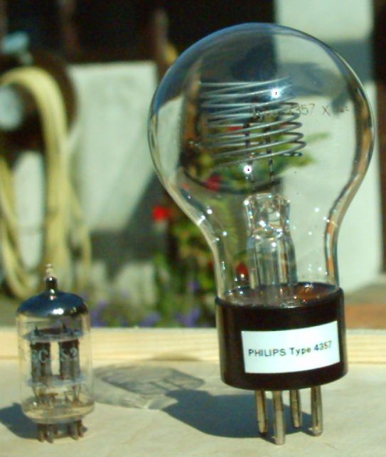

    bonsoir a tous
    je viens d'acheter un appareil de mesure philips
    et cet appareil fonctionne avec une 506 et deux lampe
    philips 4357 je crois a des régulatrices
    je passe une photo de la lampe la photo elle n'es pas de moi
    mon APN batterie a plat
Sujet : lampe ou régulatrice Nouveau De slouptoouut  Le 13-12-2011 à 21:53 sta
    ces lampes, qui ressemble en effet a d'ancienne lampes d'éclairage type veilleuse (des veilleuses au néon a spirale ont jadis existé , mais avec un culot E27 ou B22) sont bel est bien des régulatrices
    (régulatrice a gaz, 95v 20mA, remplissage : néon )
    ces lampes sont destinés a être utilisé sur le lampemètre Philips Cartomatic (ou sur d'autres appareils de mesures anciens de la même époque nécessitant une régulation a cette valeur)
    équivalent approché : 4687 P (changer support)
    solution moderne de remplacement : 4 diodes zener de 22 ou 24W 3 à 5 W (montés en série, le tout dans un vieux culot )
    attention : ces lampes 4357 sont uniquement destinés a servir de régulatrices sur courant continu H T limité en courant, ne tentez pas de les utiliser comme lampes d'éclairage , ne les branchez pas sur le secteur 220...230V alternatif ! (elles seraient immédiatement détruites !)
Sujet : lampe ou régulatrice Nouveau De slouptoouut  Le 13-12-2011 à 21:55 sta
    les zener, c'est bien sur 22 à 24 V (Volts) pas W (watts)
    (message envoyé avec des fautes de frappe ...)

Sujet : lampe ou régulatrice Nouveau De omale 13  Le 13-12-2011 à 22:10 sta
    merci PATRICK
    nulle intention de brancher sur 110/220 ou autre,
    je voulez juste une confirmation peut tu me confirmé ou non
    que quant la lampe et en fonction elle forme une lueur dans le genre
    de la lampe que je tes expédié il n'y a pas longtemps
Sujet : lampe ou régulatrice Nouveau De slouptoouut  Le 13-12-2011 à 22:17 sta
    oui, en effet, outre son rôle de régulatrice, elle emet une lueur rouge-orangée et ça fait joli ...
    mais évidemment il ne faut pas trop compter lire le journal avec ça , ces lampes n'emettent qu'une petite lueur , bien visible a travers l'ampoule claire , mais ne faisant que quelques millicandelas ...
