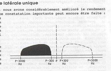

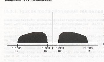

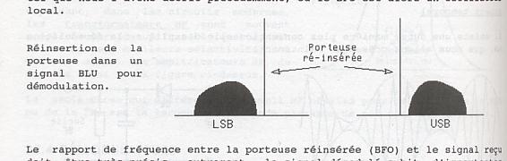

| Sujet : La BLU Nouveau | De Jean-René Depierre Le 25-01-2003 à 19:52 sta |
Quelques dessins issus du manuel du radio-amateur d'Olivier Pilloud HB9CEM (très saine lecture ).
Signal AM avec les 2 bandes latérales / Signal BLU / Signal reconstitué dans le récepteur
Pour la réception avec un récepteur à réaction, je ne sais pas ... Sachant qu'il faut une très grande stabilité du récepteur sous peine de rendre la modulation totalement incompréhensible.
Cordialement,
JR Depierre

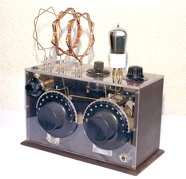

| Sujet : La BLU Nouveau | De Jean Luc Fradet Le 26-01-2003 à 09:55 sta |
Si, si, je confirme ! on peut décoder la Belle Lulu avec un récepteur à réaction. Les meilleurs résultats sont obtenus dans la bande du 80 m. Dans les 40 m, c'est plus délicat et dans les bandes supérieures, n'en parlons pas...
Essais concluants réalisés avec le Philips 938 A de 1933
Essais concluants (bien qu'acrobatiques) avec un récepteur Schnell fabrication JLF de la fin du XXème siècle.
Il suffit de pousser légèrement la réaction au-delà de l'accrochage et de réajuster finement l'accord. C'est un sport qui demande certes un peu d'entraînement
F5SPP alias JLF

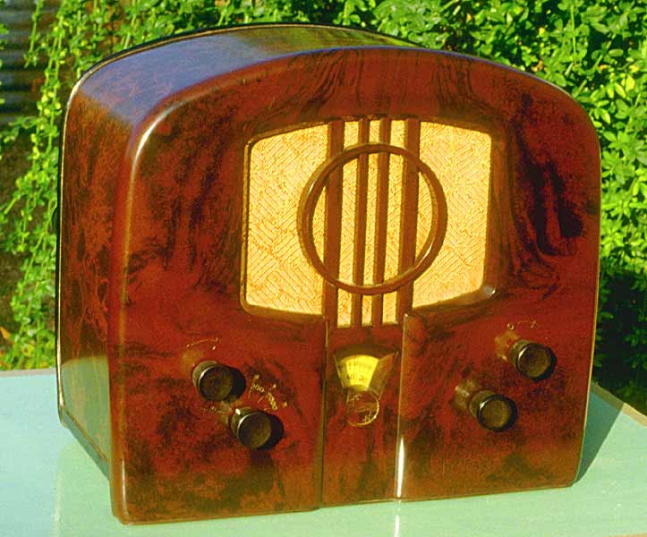

| Sujet : La BLU Nouveau | De Jean Luc Fradet Le 26-01-2003 à 09:59 sta |
Le Philips 938 de 1933, un des rares Philips à réaction à posséder les ondes courtes. Il donne de "bons" résultats en BLU dans la bande des 80 mètres.

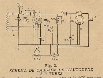

| Sujet : La BLU Nouveau | De Jean-René Depierre Le 28-01-2003 à 10:53 sta |
Un schéma simple ....
JR Depierre
| Sujet : La BLU Nouveau | De Dominique Le 28-01-2003 à 16:48 sta |
Merci pour ce schéma.
Dominique.
| Sujet : La BLU Nouveau | De Jean-René Depierre Le 28-01-2003 à 18:53 sta |
Je n'ai pas d'expérience en la matière mais je pense qu'il doit être assez acrobatique de décoder la BLU avec ce type de matériel ...
La construction n'est pas simple car il faut des CV très démultipliés; à quelques centaines de hertz près, la voix se déforme (type "donald duck") et devient rapidement incompréhensible !

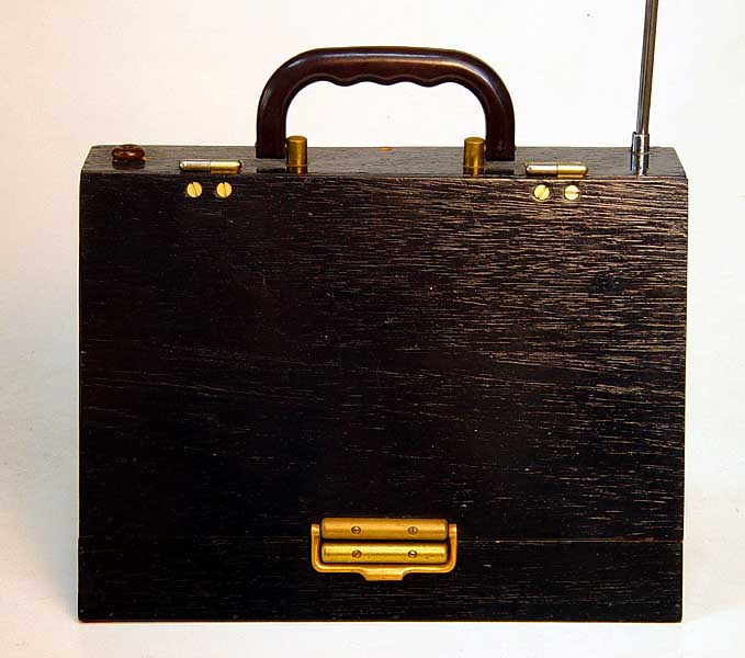

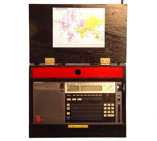

| Sujet : La BLU Nouveau | De Jean Luc Fradet Le 29-01-2003 à 16:45 sta |
A propos de récepteurs Sony, voici le ICF 2001 qui est déjà presque un appareil de collection. D'autant plus que c'est la très rare version berrichone améliorée Contreplaqué laqué noir, poignée et fermetures récupérées sur une épave de Pizon Bros Skymaster....

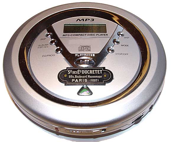

| Sujet : La BLU Nouveau | De Jean Luc Fradet Le 30-01-2003 à 16:10 sta |
Bonne idée Jacques !
Maintenant, il a pris une sacrée plus value, mon lecteur MP3 à quatre sous de chez Lidl
| Sujet : La BLU Nouveau | De Jacques Le 30-01-2003 à 16:52 sta |
Raaaannn, Jean-luc (deux étages au dessus), tu suis pas voyons.... C'est chez la fille à Simone
Pour jean-luc (l'étage en dessous) ça serait marrant de le mettre sur E-Bay en choisissant la date pour qu'il tombe juste en dessous
