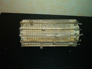

salut jacques cette obine porait telle servire debase pour une antenne verticale multibande quelle longeur fudrai til donner au tube vertical faudra til une terre merci marco![[:??:]](s11.gif)

Alors au sujet de ta self: ben oui il y a moyen de s'en servir, cependant elle est sans doute un peu lourde et a sans doute des capacités parasites un peu importantes (barres) pour être placée à 2 ou 3 m de la base. Tu aurais plus de chance à bobiner du fil de cuivre sur un support plus léger, plus facile à fixer au milieu du brin rayonnant et de tailler une bobine enfichable par bande ou court-biscuiter des spires avec une pince croco selon la bande. C'est ce qui se fait notamment en antennes mobiles.
