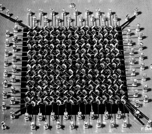

    Pour ceux que cela intéresse, voici une photo d'une carte mémoire. Pour
    donner l'échelle, un bloc fait 18 x 8 mm et il y a 3 colonnes de tores dans 1 mm de large.
    A noter que vu la finesse des tores, certains sont partis en poussière. La carte date de
    1977 environ.

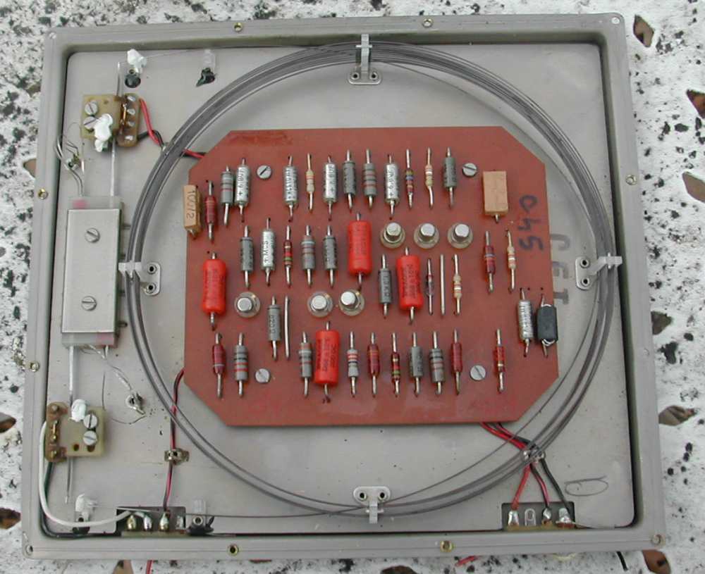

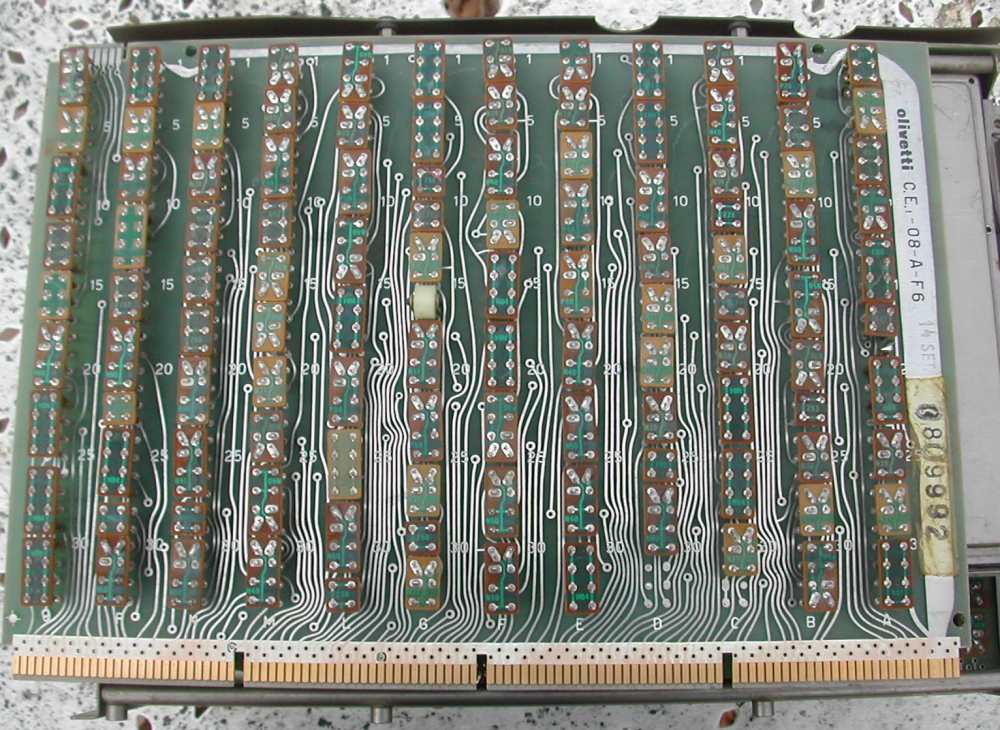

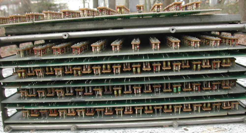

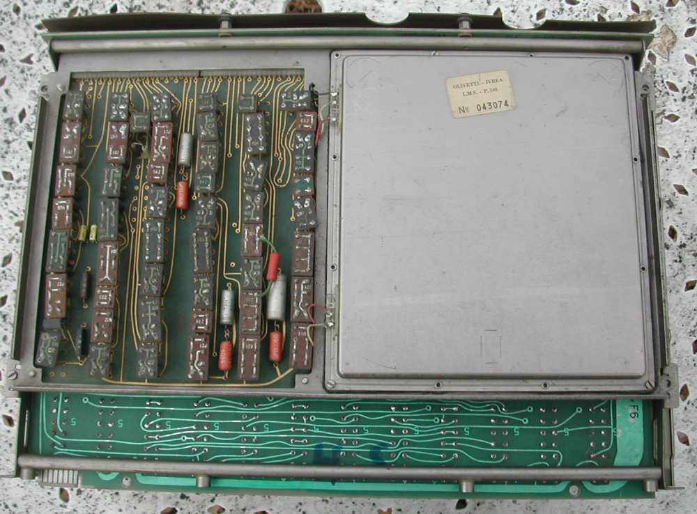

    Quelques photos comme promis du bloc electronique P101 dimensions 37x28x16cm poids 8 kg.Pas de CI, que des transistors, diodes, resistances, condos. La memoire a fil ouverte (celle ci doit provenir d'une 3e machine?) le bloc avec sa carte memoire. il comprend 8 cartes a modules qui s'emboitent 2 par 2 avec un systeme a roulette pour l'ecartement.

Sujet : Olivetti Programma 101 Nouveau De patb  Le 19-12-2011 à 16:55 sta
    La derniere photo qui montre les cartes en place sauf 1!
