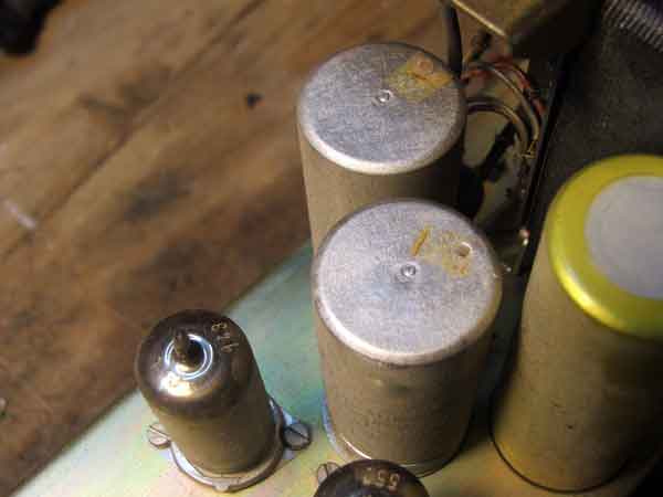

    Je suis en train de remettre en état une chambre d'écho Echolette S Klemt. La vénérable grand mère est à lampe et est en plutôt bon état.
    Les condensateurs de filtrage (voir photo) sont des 2x50uf. Ils ont un trou, bouché par un morceau de scotch d'époque. C'est légèrement fuiteux. Je vérifierai l'ondulation à l'oscilo ultérieurement.
    2 questions: Était-ce courant à l'époque de percer un trou dans le condo et de le boucher au scotch pour faire une sorte de soupape. (simple curiosité de ma part).
    J'aimerai retrouver la même forme en condos neufs pour respecter le design de la machine.
    Avez-vous un bon fournisseur pour ce genre de composant.
    Merci.
Sujet : Echolette Klemt S Nouveau De bthiry  Le 20-12-2011 à 17:21 sta
    si il est fuiteux, il est foutu. à remplacer !
    le plus simple pour garder le look est de le vider et de remplacer par 2 x 47µF récents. Les condensateurs modernes isolés à 450V sont beaucoup plus petits et seront à l'aise dans ce gros tube alu ..
    sinon laissez les tubes alu en place et débranchez les, cachez les nouveaux condensateur sous le chassis.

Sujet : Echolette Klemt S Nouveau De cadique  Le 23-12-2011 à 07:21 sta
    Merci, c'est probablement ce que je vais faire.
    J'ai commencé à la tester et je suis étonné par le très faible bruit.
    Pas de ronfle et à peine un peu de souffle sur la vitesse haute.

Sujet : Echolette Klemt S Nouveau De cadique  Le 29-12-2011 à 18:48 sta
    Salut à tous,
    L'Echolette tourne bien. Pour l'instant je n'ai pas changé un seul condo. Je vais peut-être avoir à le faire car si je n'avait pas de ronfle au début, après une dizaine d'heure de fonctionnement, ça commence. De plus j'ai des crachements sur un potar. Le potar est sain, mais j'ai du continu qui passe dedans, sûrement un condensateur de liaison.
