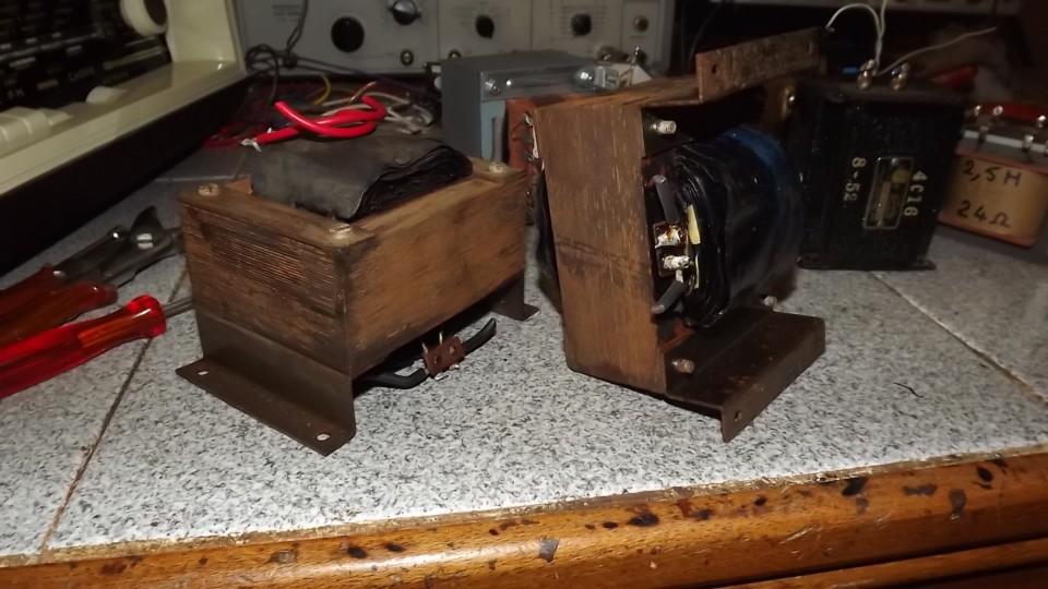

    Hello!

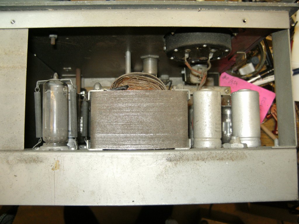

    Combien de milli-ampères maxi peut-on tirer sur l'enroulement HT (200 V) de ce transfo?
    Il s'agit d'un TR de TV à lampes (certainement Philips/Radiola) dont j'ai déposé le sélecteur de tension. Quite à ne rien tirer sur les autres enroulements.
    Dimension des tôles: 96 X 81 X 42 mm. [:Hi:]

    En prenant 4 Ampères par mm², la réponse est facile à trouver!;-)

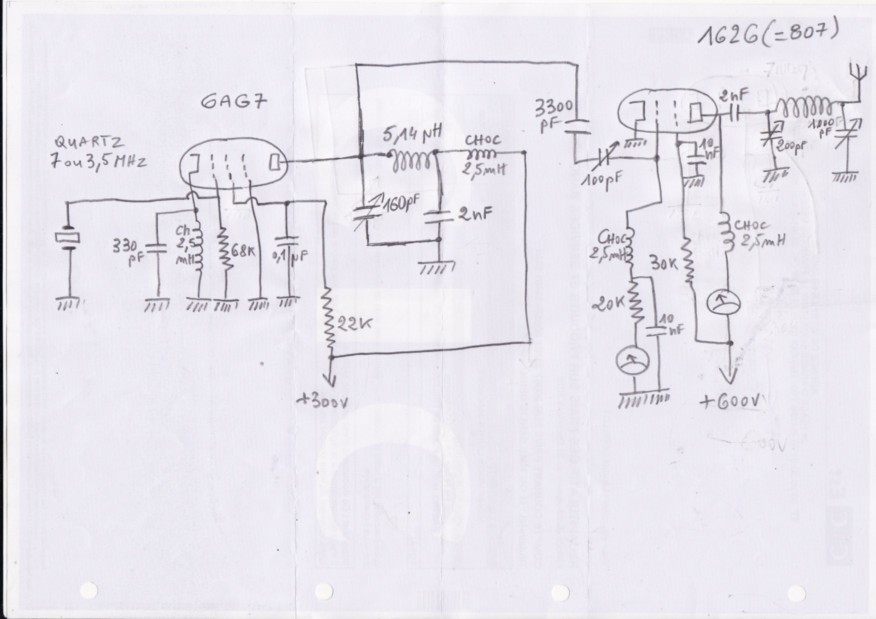

Sujet : Reseignements divers Nouveau De Totolagalène  Le 13-01-2012 à 15:12 sta
    Re!

Sujet : Reseignements divers Nouveau De Totolagalène  Le 13-01-2012 à 16:35 sta

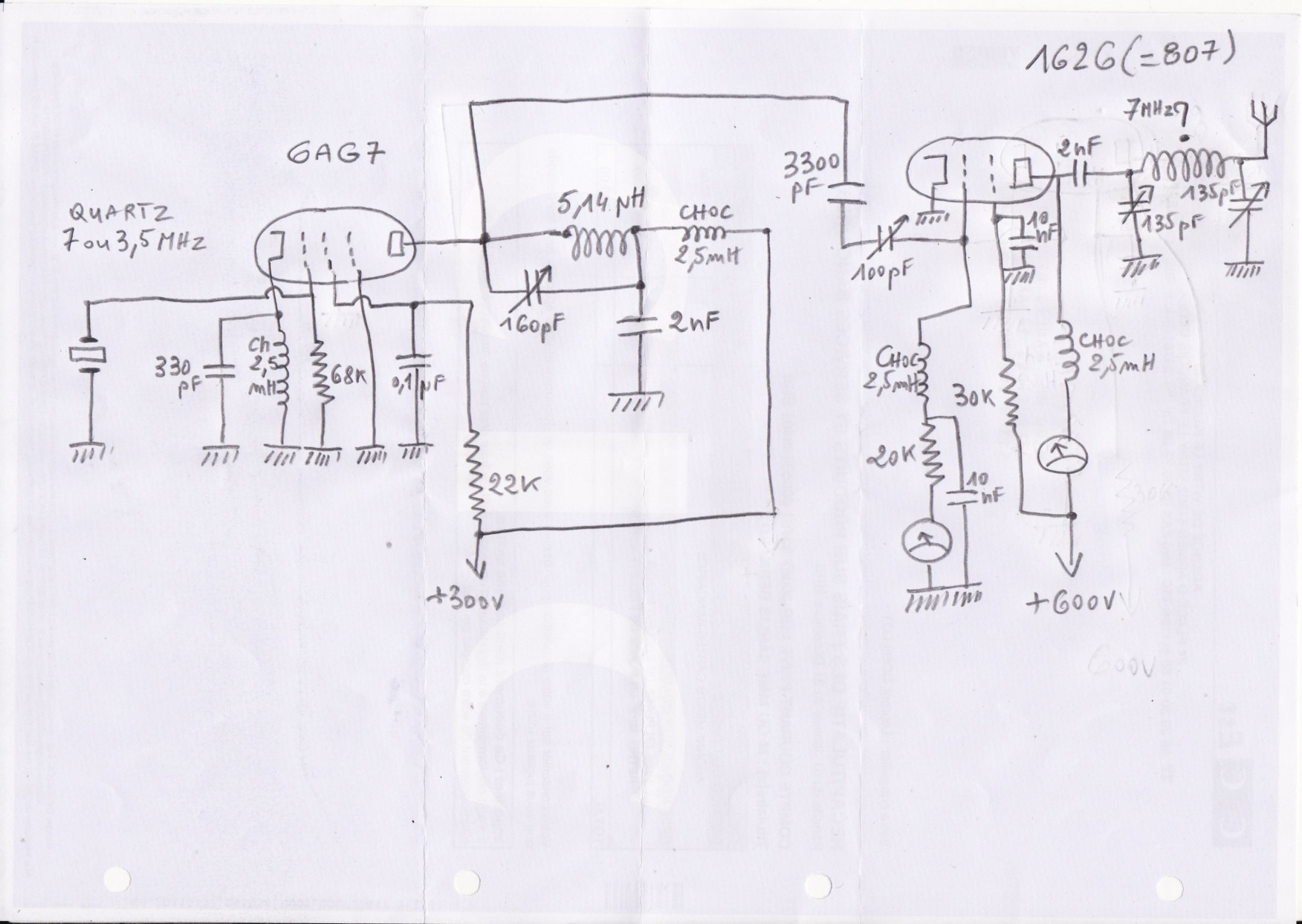

    En // = électrodes reliées broche à broche.

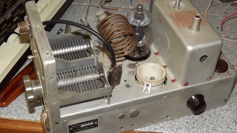

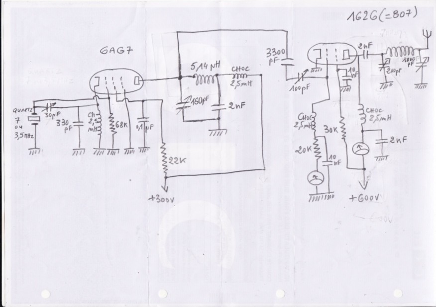

    C'est pour le projet (à l'étude :-D) du futur émetteur avec une 1625 (807 en 12 V filament)
    alimentée sous 400 V.
    Je me demande quelle puissance input çà donne et surtout si je peux moduler çà par la plaque avec une autre 1625 en classe A (ou 2 en //), ou 2 6L6 en // si c'était suffisant pour avoir une puissance BF modulée égale à la moitié de la puissance input HF.

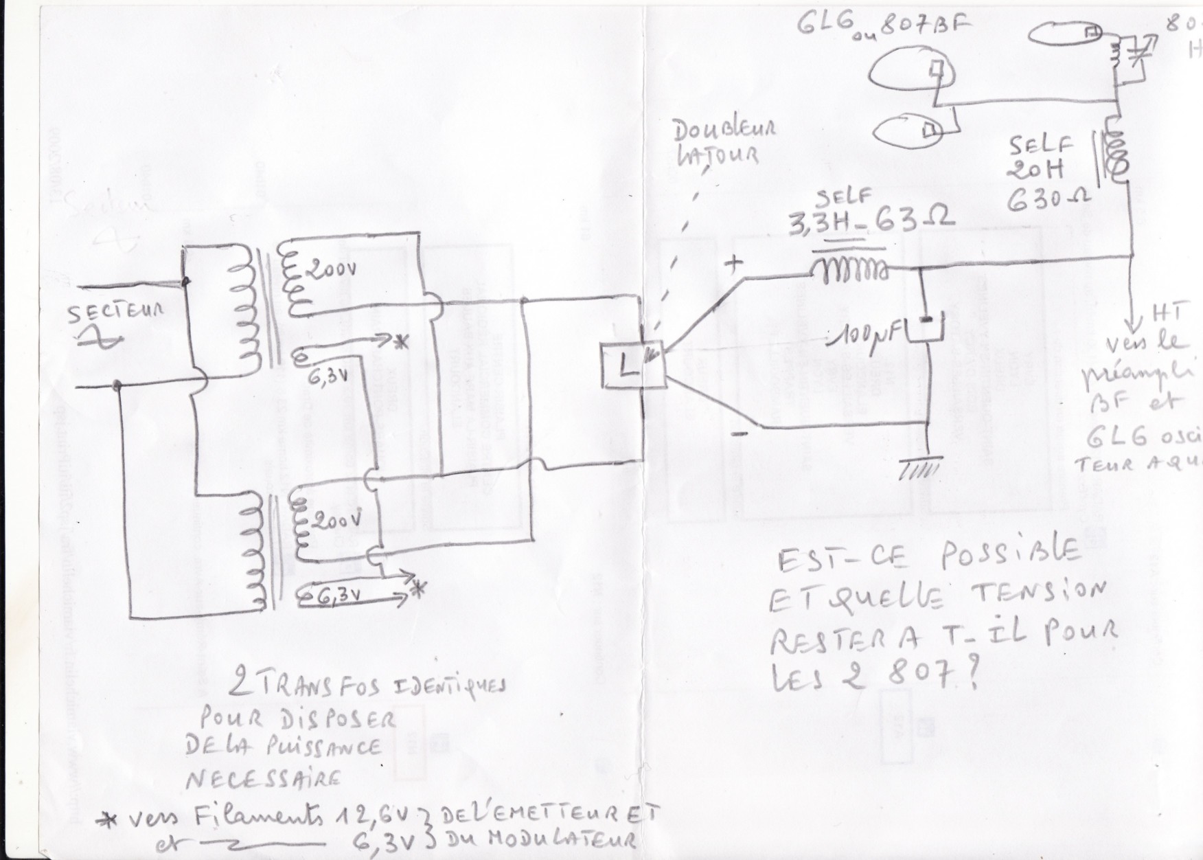

Sujet : Reseignements divers Nouveau De Totolagalène  Le 13-01-2012 à 17:03 sta
    J'ajoute avoir l'intention d'adopter le système "Heising" >>>>>>>>>>>>>>>>>
Sujet : Reseignements divers Nouveau De radiolo  Le 13-01-2012 à 17:22 sta
    La puissance est doublée au déséquilibre près des tubes.
    Mais ne pas oublier les courant sont doublées aussi ( penser a avoir suffisament d'excitation grille)
    Le capas parasites des électrodes sont doublées.
    La pente du tube est aussi doublée ( gare aux accrochages)
    aussi risques d'oscillations inter tubes.
    Amicalement
    Radiolo
Sujet : Reseignements divers Nouveau De blaireau  Le 13-01-2012 à 17:49 sta

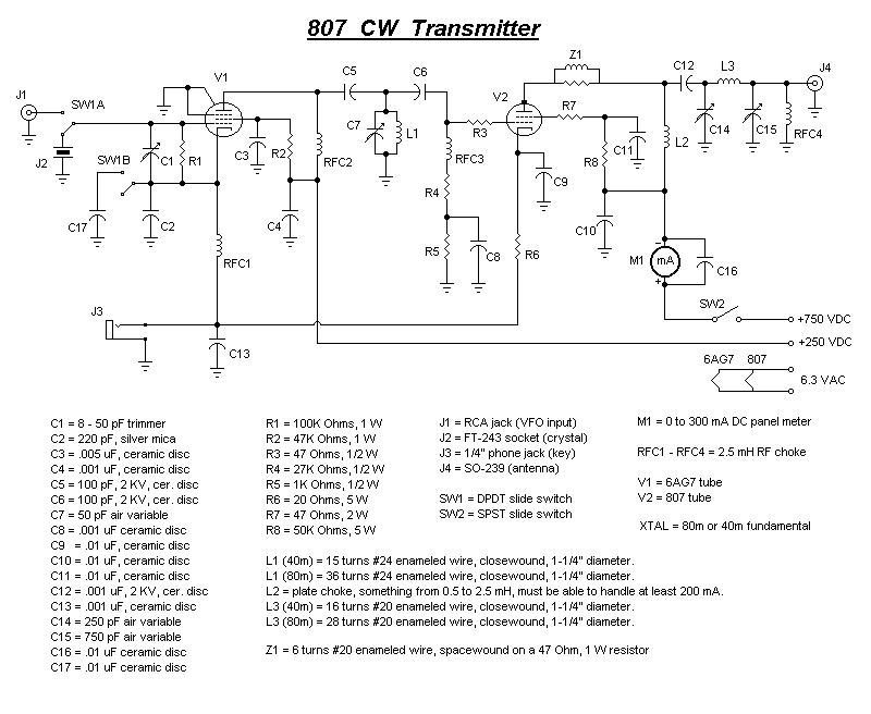

    Toto, sur ton schéma, retire la liaison entre la cathode de la 807 et la HT, ça fera moins de bruit à l'allumage... :-D
    D'autre part, ce que dit Radiolo est exact, mais cette mise en // se pratique couramment.
    J'ai un émetteur Geloso avec 3 tubes 6146B en //, dont le fonctionnement est tout-à-fait stable.
    Cependant, certaines précautions sont obligatoires pour arriver à ce résultat.
    1/ prévoir un neutrodynage (self à point milieu sur l'anode du driver, ou l'attaque grille des 3 loupiotes, + petit CV sur le commun des anodes). (opposition de phase)
    2/prévoir une self de 4 ou 5 spires fil 10/10e bobinée sur une 47 ohms 1W (carbone aggloméré), en série dans la connection d'anode de CHAQUE TUBE. (accrochages VHF)
    3/ si accrochage indomptable, mettre 100 ou 200 ohms en série avec la G1 de chaque 807.

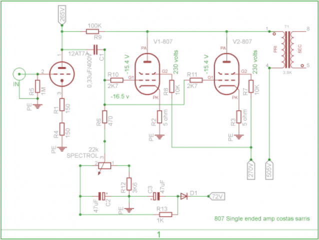

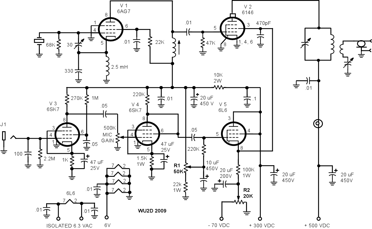

Sujet : Reseignements divers Nouveau De Totolagalène  Le 13-01-2012 à 18:40 sta
    Merci.
    Pour la HT sur la cathode, c'est le crayon qui a glissé.
    Pour 2 et 3 de blaireau c'est fastoche. Mais pas pour le 1 ?

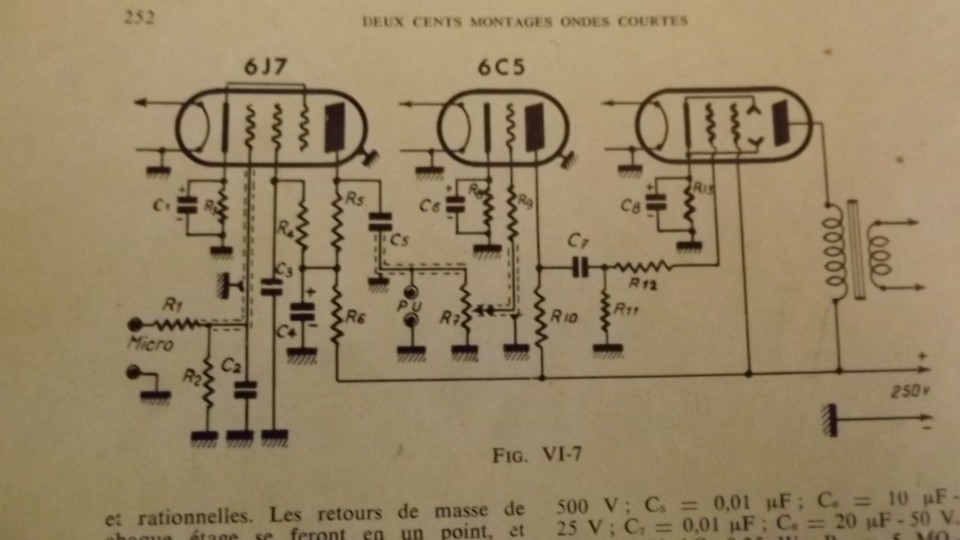

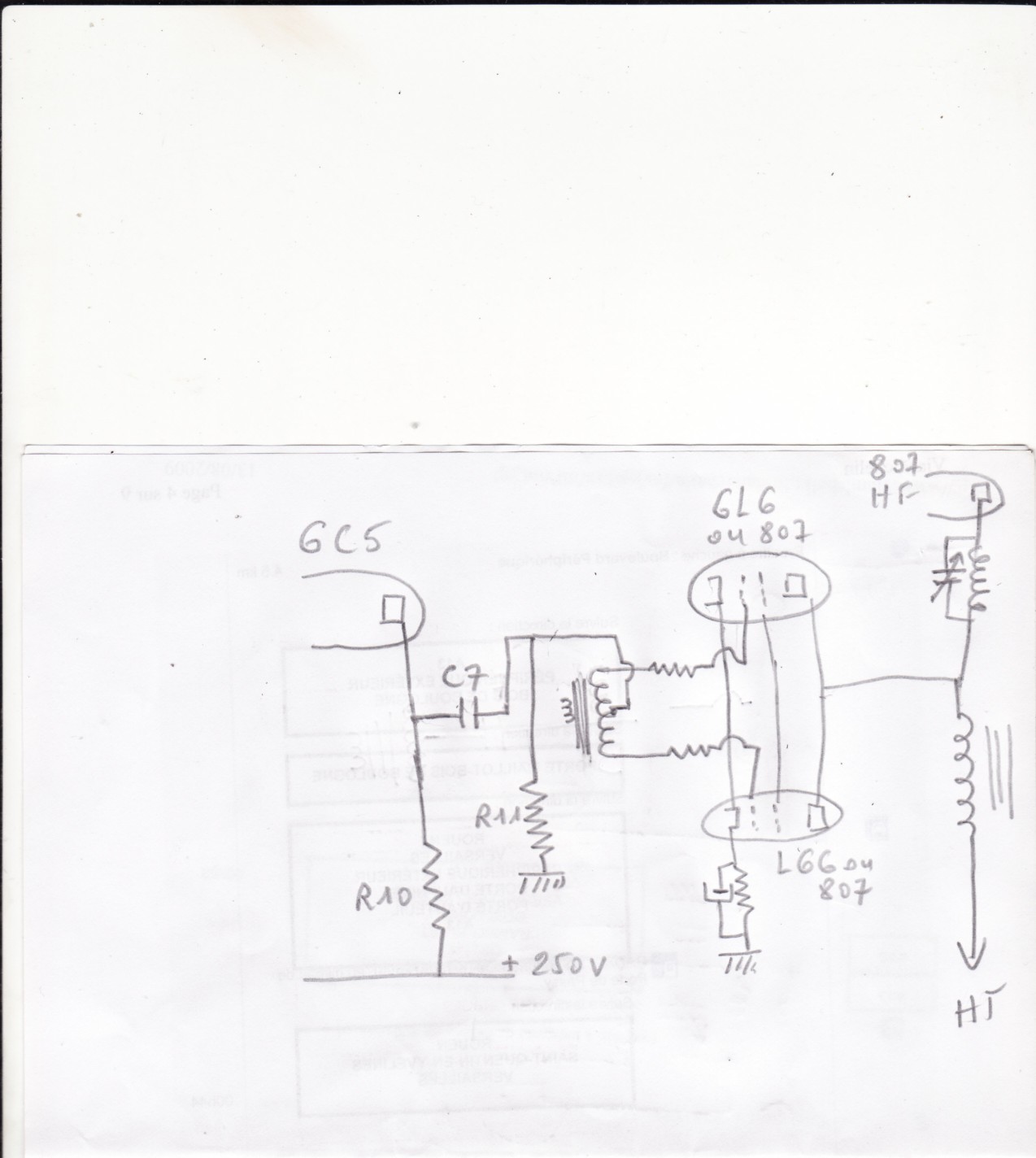

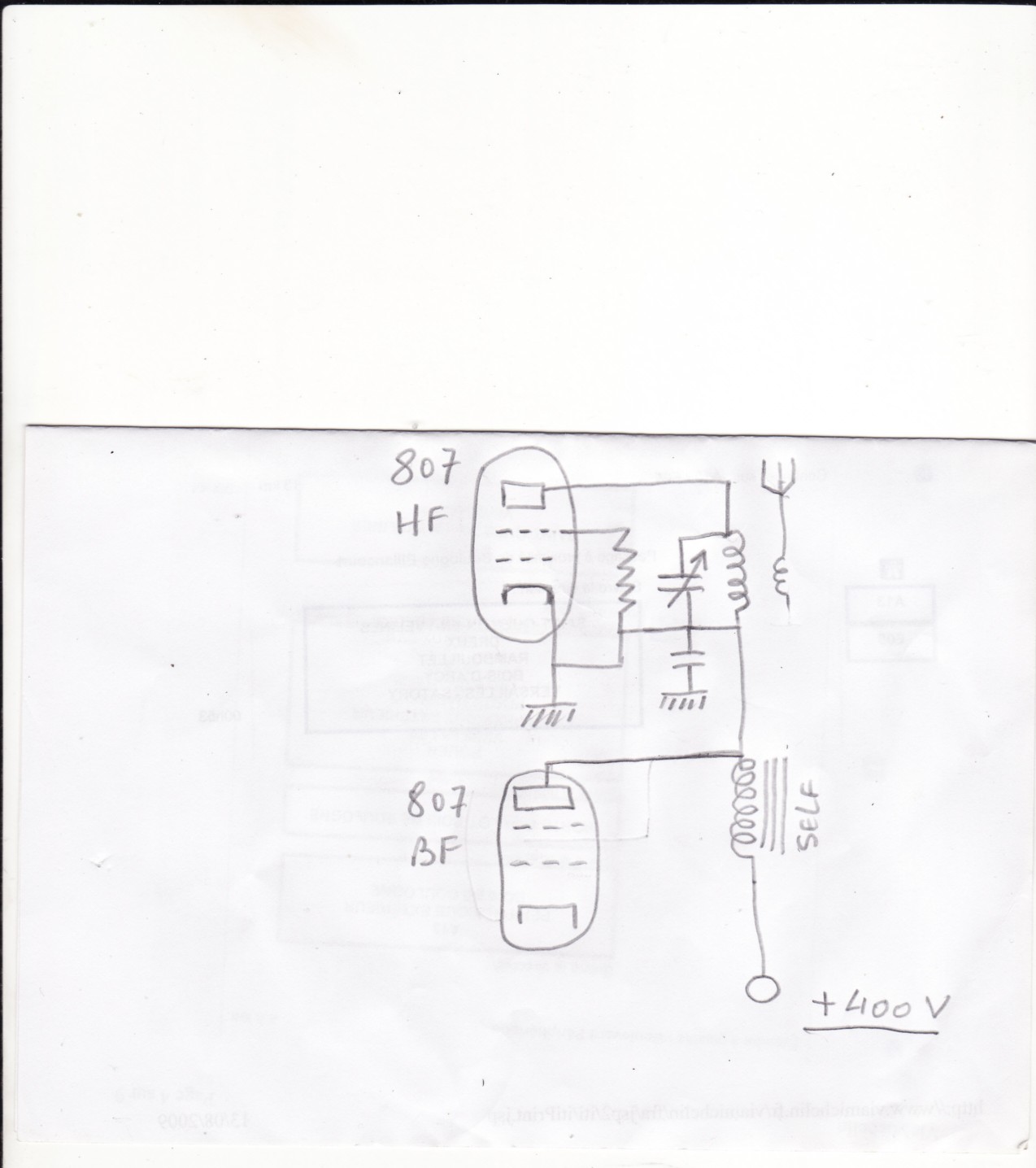

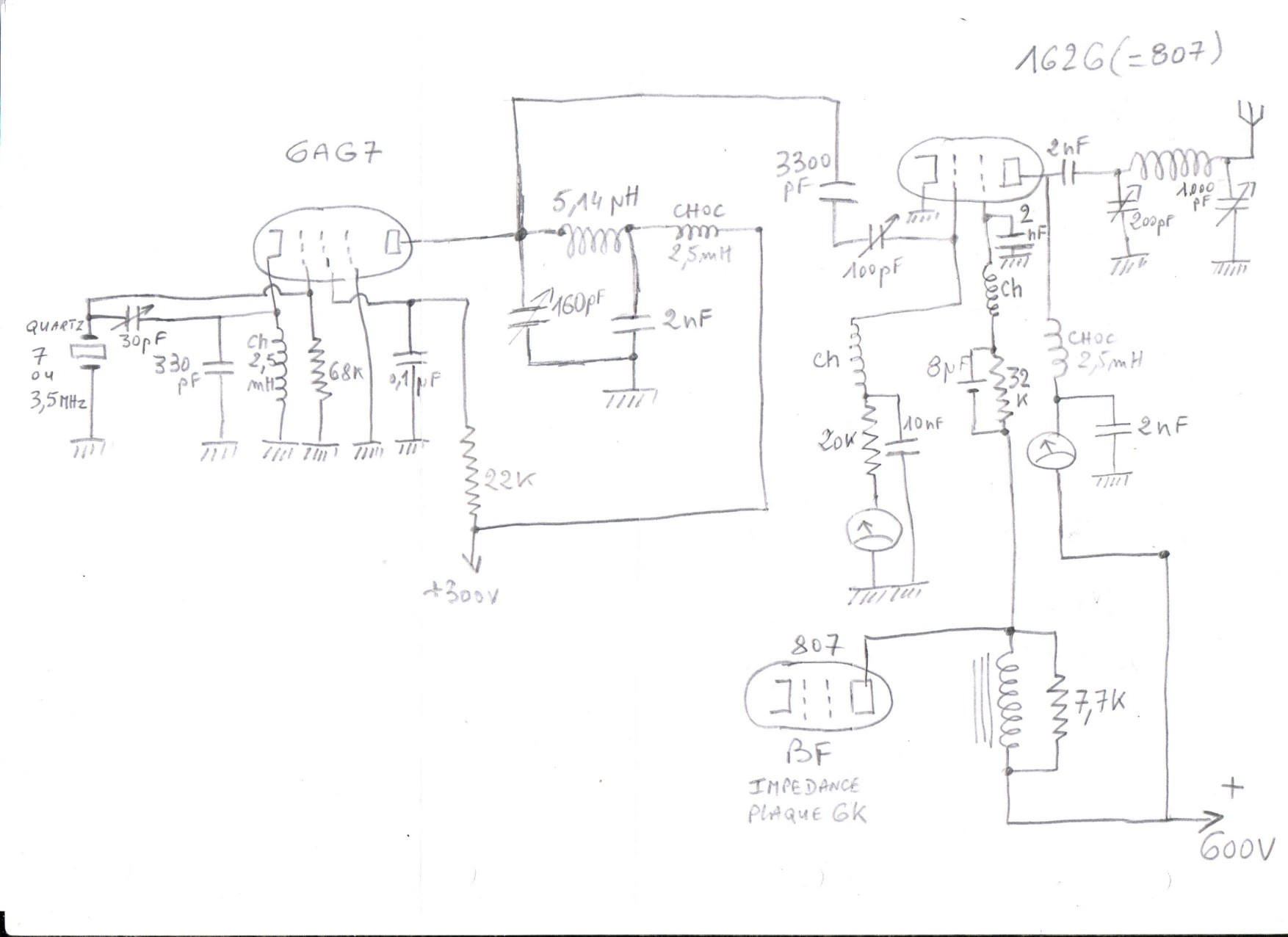

    Il s'agirait d'un petit ampli très simple comme celui qui module, pour l'instant, l'écran de la 807 de Toudinbloc >>>>>>>
    sauf que je mettrais 2 tubes de puissance BF en //.
    Pour la self à point milieu du 1, j'ai un petit TR de sortie pour push de tubes 47 (récup Ducretet C80), est ce que l'enroulement de son primaire pourrait le faire?
    Son montage serait le crobard çi-joint ??? >>>>>>>>>>>>>>>>>>>>>>>
Sujet : Reseignements divers Nouveau De radiolo  Le 13-01-2012 à 19:08 sta
    Ampli BF bien compliqué a mon goût.......
    Je ne vois pas trop l'intérêt de la self a point milieu : améliorer l'équilibrage des tubes ?
    Il vaudrait mieux deux résistances de cathodes séparées.
    Pourquoi ne pas utiliser un push pull ? plus de rendement par rapport a la classe A donc alims HT moins grosses....
    Et puis pourquoi ne pas utiliser un transfo de modulation en lieu et place de la self série sur la HT qui sous utilise l'étage HF ? la aussi meilleur rendement et alims HT moins grosses.
    Ce n'est qu'un avis
    Amicalement
    Radiolo

Sujet : Reseignements divers Nouveau De radiolo  Le 13-01-2012 à 22:56 sta
    Grosso modo une 807 en régime linéaire consomme 90 mA ( plaque +écran) sous 300V pour donner son max de puissance.
    Elle sort alors 6.5 W sous une charge anode de 3000 ohms pour une dissipation plaque de 25W.
    si vous avez deux 807 en // pour la BF et 1 en HF ( il faudra regarder l'impédance de charge de l'étage BF)
    0n peut envisager une consommation totale de HT de 3*90=270mA
    Mettons le tout a 350mA pour tenir compte des consommations des autre étages .
    Il faudra mette de bons condensateurs sur le doubleur latour.....
    on peu envisager qu'il sorte 0.7*2*1.414*200=395 V en charge. ( 0.7 tient compte des pertes redressement, R transfo, ondulation résiduelle. (c'est a la louche mais suffit pour un pré-dimentionnement)
    Attention la tension a vide montera a 565V....
    Derrière le premier filtrage il restera 395-63*0.350=372V
    On suppose que dans la self BF il ne circule que les courants plaques des 807 soit 270 mA .
    Après la self BF il restera 372-630*0.270=202V la il y a un problème.......
    La self BF est trop résistante ou la tension de départ pas assez élevée
    Il se fait tard j'espère ne pas m'etre planté dans le pré dimentionnement de votre truc.
    amicalement
    Radiolo

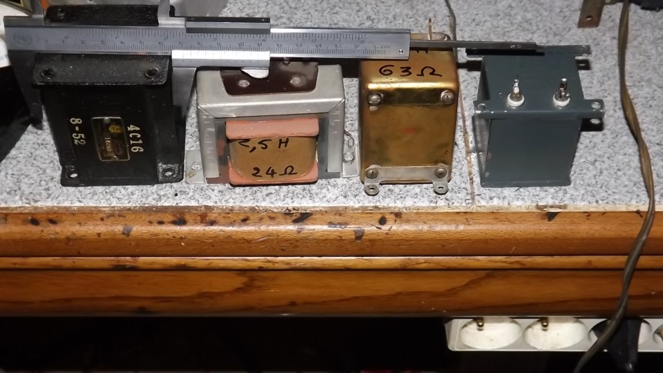

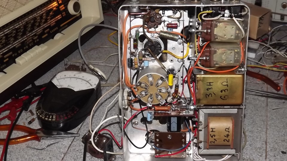

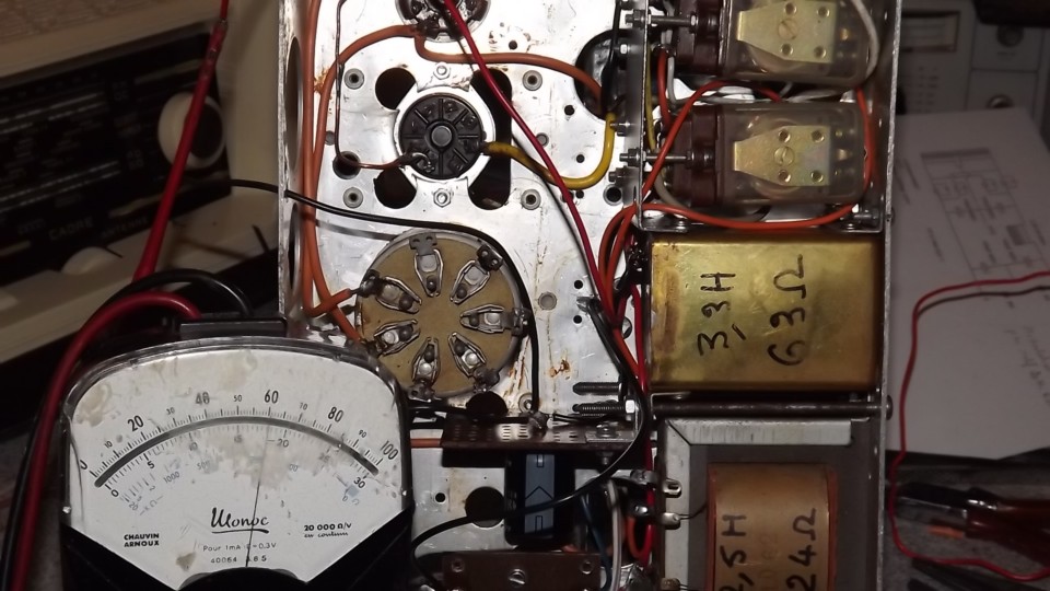

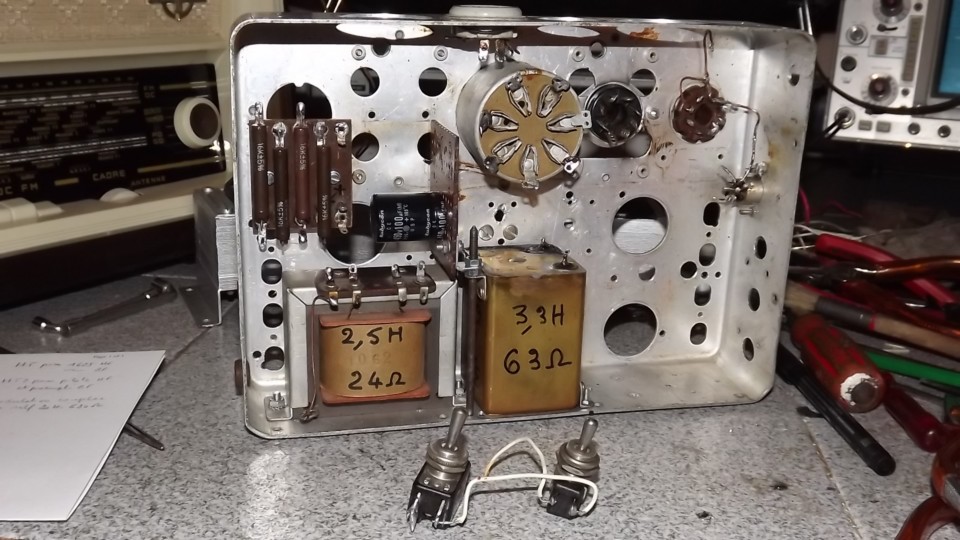

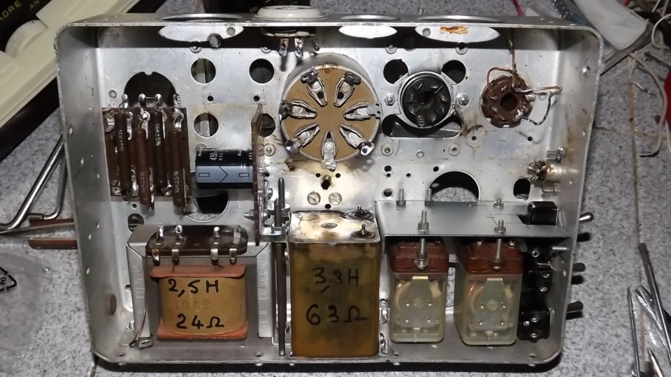

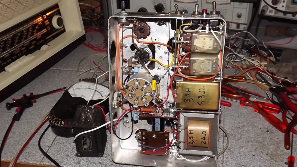

Sujet : Reseignements divers Nouveau De Totolagalène  Le 13-01-2012 à 23:17 sta
    Merci.

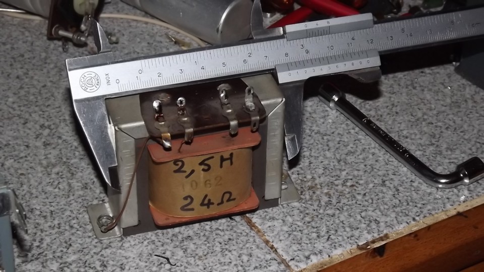

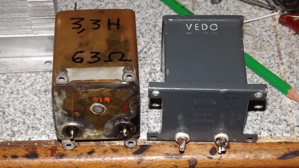

    C'était bien mon souçis cette self BF qui fait 630 Ohms. (Pour les intensités je suis à peu près sûr qu'elle aurait supporté).
    J'en ai une autre qui, mesurée à l'inductancemètre, fait 2.5 H; et seulement 24 Ohms >>
    Je pense qu'elle supporterait le courant, et puis si elle claque on s'en fout.
    Mais est ce que la valeur mesurée à 2,5 H pourrait le faire tant bien que mal? [:Hi:]

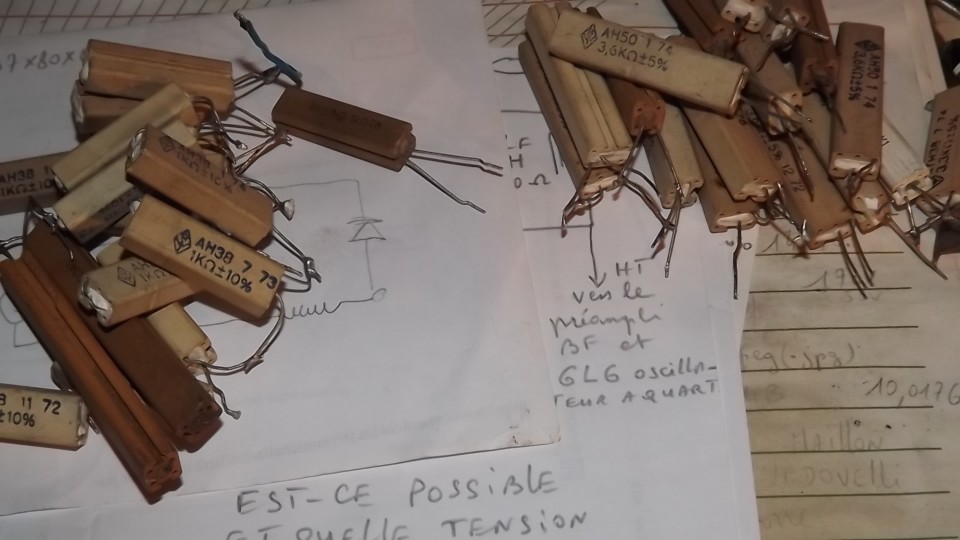

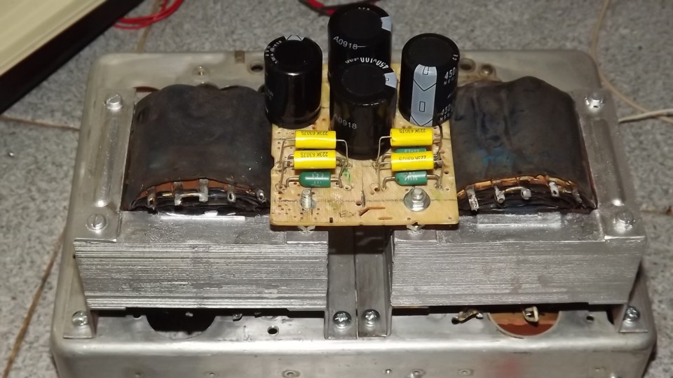

Sujet : Reseignements divers Nouveau De Totolagalène  Le 13-01-2012 à 23:35 sta

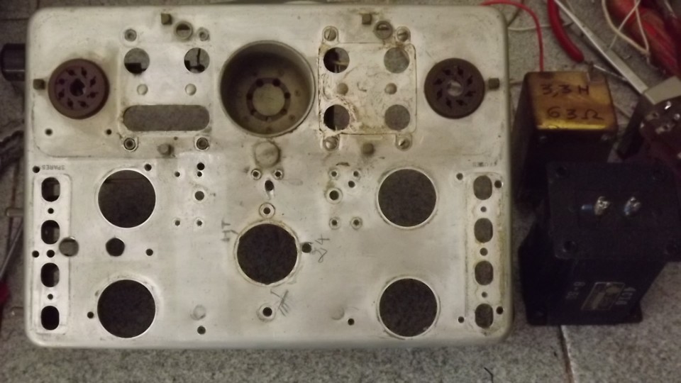

    J'ai aussi ce transfo d'alim (on peut modifier les tôles) dont l'enroulement HT fait 8 H et 300 Ohms.
    Que me conseilles-tu SVP ? >>>>
Sujet : Reseignements divers Nouveau De radiolo  Le 13-01-2012 à 23:45 sta
    attention quant vous mesurez vos self il faut que votre inductancemètre soit utilisé en mode courant de polarisation que vous règelerez au tour de 270mA.
    Sans cette circulation de courant la mesure de la self risque d'être complètement fausse a cause de la saturation.
    si on considère que la parole couvre une bande passante de 300 a 3000 Hz
    une self de 2.5H présente une impédance de
    a 300 Hz : Z=L*2*3.14*F=2,5*2*3,14*300=4700 ohms
    a 3000Hz : 47000 ohms
    Comme on a deux 807 en // en BF , l'impédance de sortie sera de 3000/2=1500 ohms
    La self est donc un peu faible 4700 ohms par rapport a 1500 ohms surtout que sa valeur va diminuer a cause de la saturation .
    Amicalement
    Radiolo
Sujet : Reseignements divers Nouveau De Totolagalène  Le 13-01-2012 à 23:56 sta
    Je mesure l'inductance avec ce Wavetek DM27XT, il n'y a pas de réglages hormis l'échelle de valeur.
    Par rapport à des selfs "US Signal Corps" qui sont marquées, çà mesure en dessous de la valeur marquée, alors peut-être que...
    Je m'en remettrai à ta décision... [:Hi:]

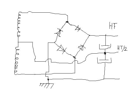

    coté redressement HT je pense qu'il y a d'autres solutions que le doubleur latour, en passant par un pont de diodes et en mettant les deux secondaires 200V en série les pointes de courant dans le transfo seraient moindres et les transfos utilisé avec un meilleur rendement.
    et comme le secondaire HT a un point milieu on peut y connecter le point commun des 2 condensateurs de filtrage mis en série ce qui résous élégamment l'équilibrage des tensions.
    Autre avantage on dispose d'une HT moitié pour alimenter les autre tubes, préampli BF, oscillateur Qz ou VCO, etc..
    Bon il faut un pont de diodes.... si vous êtes tubiste jusqu'au bout des ongles je sens que cela ne vous ira pas...... on peu bien sur faire cela avec 4 valves monoplaque mais gare au circuit de chauffage...

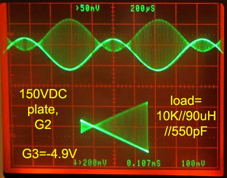

Sujet : Reseignements divers Nouveau De Radiolo  Le 14-01-2012 à 11:31 sta
    Apparemment la modulation G2 serait faisable
    The plate current of the tube depends on the screen grid voltage. When the voltage is 250 volts the anode current is 100 ma. When the screen voltage is reduced to 125 volts the anode current is also reduced to 50 ma. In screen modulation, the screen voltage is set to 125 volts and anode current to 50 ma. For modulation transformer we use an audio transformer having 4 ohms primary and 5000 ohms secondary. Such a transformer is used in old valve receivers using EL84 vacuum tube as power amplifier. The output from the audio amplifier using TBA810 is connected to the 4 ohms winding of the modulation transformer and the 5000 ohms winding is connected in series with the screen.

    C'était bien là mon dilemme et partant des pièces dont je dispose: Limiter l'input HF me permettant une modulation plaque (classe A avec 1 ou 2 tubes BF en //) du meilleur rendement et ne nécessitant aucune mise au point,
    ou bien un input HF maxi avec une modulation grille d'un piètre rendement et délicate à régler. Où est le résultat final le plus performant?
    S'il le veut bien, c'est Radiolo qui décidera en fonction de mon matos et de mon petit niveau de compétences.
    Pour l'alim j'avais pensé aux enroulements HT en série sans doubleur Latour mais croyais que çà revenait au même, avec l'avantage du doubleur qui offre d'office une demi-tension pour les autres tubes.
    Voilà déjà un point de réglé: ce sera les 2 enroulements en série avec un redressement
    classique plus filtrage pour l'étage de puissance HF (ou HF plus BF selon décision sur le dilemme) et 1 (voire 2 si préférable) alim partant d'un seul enroulement avec cellule de redressement et filtrage distincts (pas de problème car peu encombrant, et pas gourmand en puissance ) . Je peux même envisager une régulation du pilote par tube OA2 mais est ce nécessaire pour un pilotage par quartz ( un seul étage 6V6 précédant la 807 HF).
    Je ne manque pas de diodes BY127 que je préfère exceptionnellement aux tubes redressseurs because pas de perte de tension , gain de place et soulagement de la puissance de chauffage pour les transfos.
    Oui il faut que j'utilise ma dizaine de 1625 toutes neuves ( kif-kif 807) car socket "intégré" au châssis tant pour le châssis de l'émetteur que pour celui du modulateur. (Par ailleurs je n'ai plus de supports de 807).
    Au cas où on serait contraints de se rabattre sur une modulation écran, j'ai un TR de sortie pour EL84 mais je croyais quil fallait un secondaire d'impédance tout autre que celle d'un HP.
    Merci encore en attendant la suite...[:Hi:]

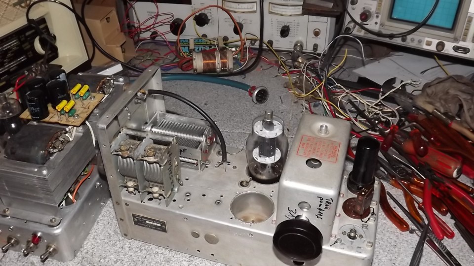

Sujet : Reseignements divers Nouveau De Totolagalène  Le 14-01-2012 à 14:57 sta

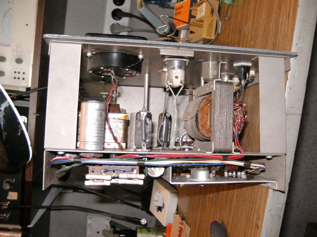

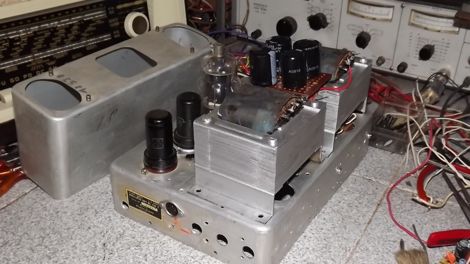

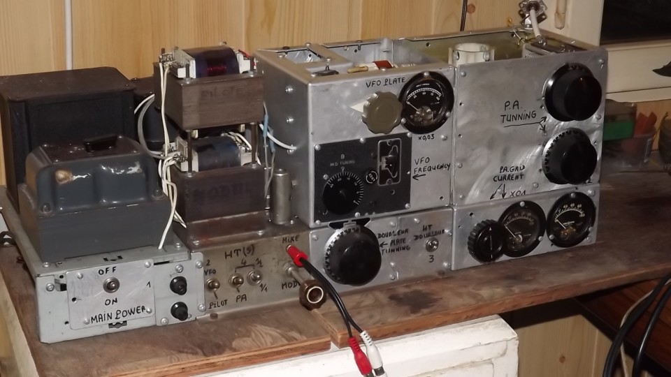

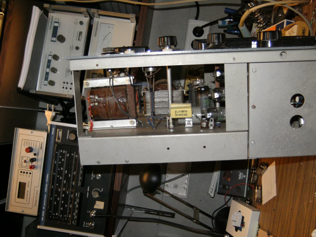

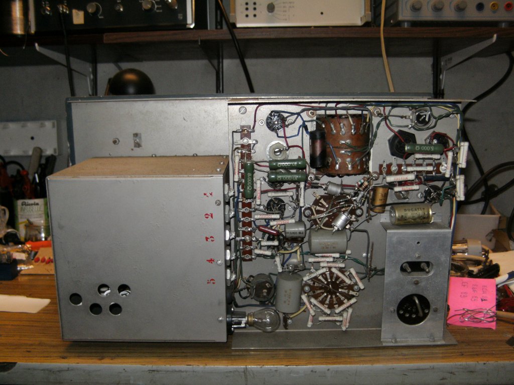

    Le modulateur et les 2 TR d'alim devront tenir sur ce châssis d'ex BC 456-E >>
    Lémetteur sur ce châssis d'ex BC 696- A >>>>>>>
    [:Hi:]
Sujet : Reseignements divers Nouveau De radiolo  Le 14-01-2012 à 15:15 sta
    Ce ne sont que des avis et des idées, il y a les autres participants du forum qui peuvent aussi donner le leur......
    Pour l'alim je pense a cela en réalité ce sont deux redresseurs avec transfo a point milieu. un en positif, l'autre en négatif connectes en série.
    La monter et faire un essai de débit pour voir si cela conviendra.
    Pour la modulation G2 je cherche un schéma a lampe ( pour rester dans votre philosophie), j'ai vu cela dans un N° de Ham radio mais lequel.....

    J'étais justement en train de démonter ces 2 TR identiques (récup de télés Philips/Radiola)
    Il y a un enroulement 200 V, un enroulement 20 V (avec du fil 3 fois plus gros) qu'on pourrait éventuellement mettre en série et un enroulement 6,3 V (fil énorme). Les tôles font 97 X 80 X 40 mmm.
    Pour l'essai de charge (sur un seul et sur le 200 V=, j'y vais pour combien de mA? 130?
    Ok pour la base de l'alim selon crobard; on aura ainsi tension et demi-tension avec un seul redresseur pour tout le monde.

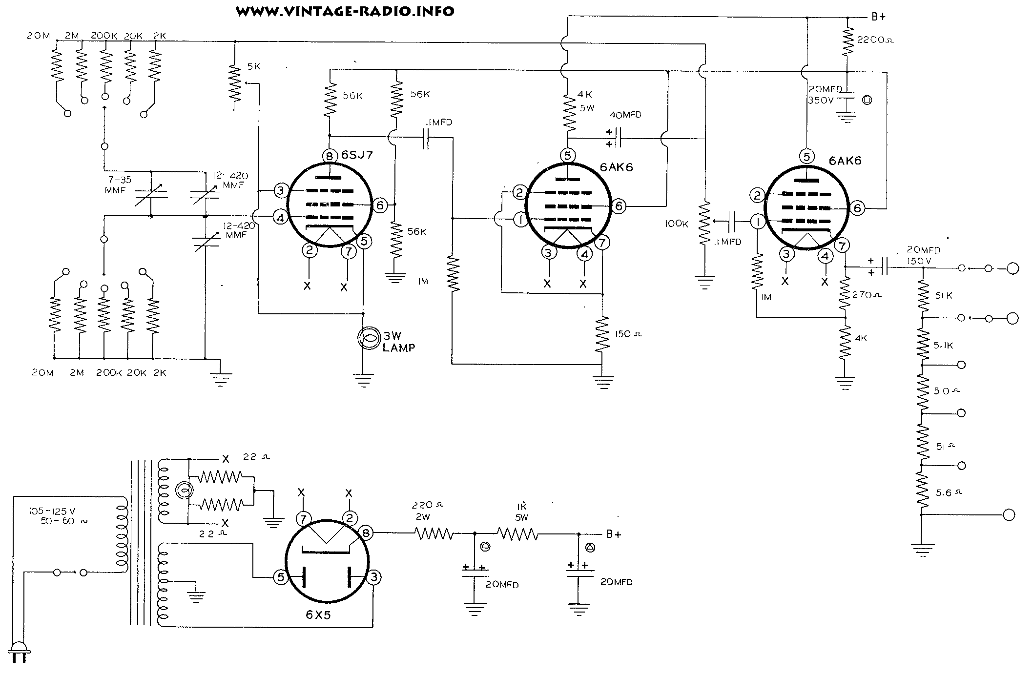

    Si on s'arrête sur la modulation écran, j'ai un schéma que j'ai déjà réalisé avec 6BA6 (pour
    micro cristal) 6 AV6 et 6L6 qui serait là une 807, mais si tu trouves un autre...

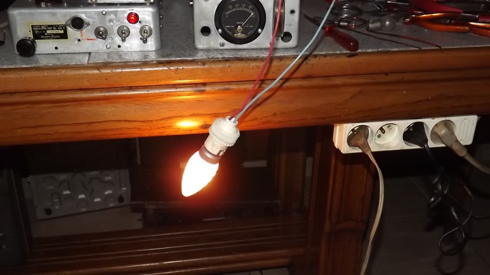

    200+20= 220 vac , mettre une lampe d' éclairage ? .
Sujet : Reseignements divers Nouveau De Totolagalène  Le 14-01-2012 à 17:50 sta
    Mais c'est bien sûr!
    Quel con! J'étais en train de m'emmerder à trier des résistances pour faire un chapelet série/ parallèle >>>>>>>>>>>>>>>>>>>>>>
    Je vais commencer avec une 25 W, çà fera 115 mA. [:Hi:]

Sujet : Reseignements divers Nouveau De Totolagalène  Le 14-01-2012 à 18:04 sta

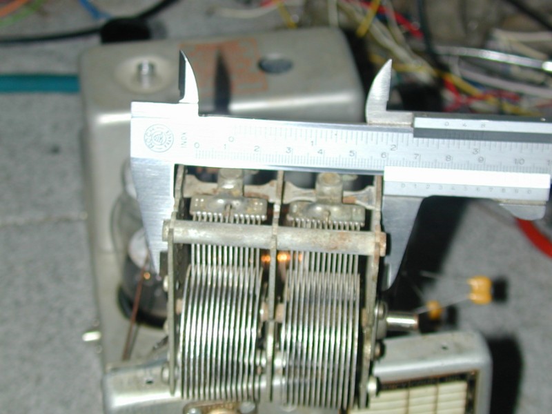

    N'ayant pas de micromètre, la mesure du diamètre du fil au pied à coulisse est imprécise
    et quid de l'épaisseur du vernis.
    Je trouve un diamètre de 35/100 mm = 0,0962 mm² fois 3 = 289 mA
    C'est bon ou je mets une ampoule 220 V 60 W ? [:Hi:]

Sujet : Reseignements divers Nouveau De Totolagalène  Le 14-01-2012 à 18:44 sta
    Ampoule 230/240 V- 60 W
    Les 2 enroulements 200 et 20 V en série.
    A vide = 220 V
    En charge = 210 V
    8-()[:Hi:]

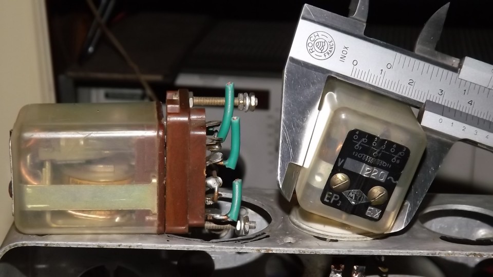

Sujet : Reseignements divers Nouveau De BERNADOUX  Le 14-01-2012 à 19:20 sta
    J'en apprends tous les jours :
    --- Le "pied à molette" Roch sert aussi à mesurer self et résistance d'un bobinage. Il comporte deux échelles, à quoi correspondent celle du haut et celle du bas ?
    --- Totogalène, où trouve-t-on la table de conversion ?
    Jacques
Sujet : Reseignements divers Nouveau De Totolagalène  Le 14-01-2012 à 19:28 sta
    Pas besoin de table de conversion, je te donne la combine:
    Pour les Henry, tu prends l'échelle du haut et tu enlèves 10 %
    Pour la résistance ohmique, tu prends l'échelle du bas, tu multiplies par 10 et tu en prends 30% (en Ohms).
    T'es capable de calculer çà de tête, non? [:Hi:]

    Comprend pas bien la question sur le pied a coulisse ?
    L'échelle sur la tige est graduée en mm.
    Celle sur le curseur est le vernier permettant de lire les 1/10 eme ou 1/50eme de mm
    est ce cela votre question ?

Sujet : Reseignements divers Nouveau De BERNADOUX  Le 14-01-2012 à 19:46 sta
    Totolagalène,
    Comme tu l'as dit, je suis un champion en calcul mental, mais tu es plus fort que moi. Explique à tout le monde comment convertir les pouces en Henrys et les millimètres en ohms .
    Sans rancune Radiolo !
    Jacques
Sujet : Reseignements divers Nouveau De radiolo  Le 14-01-2012 à 20:57 sta
    Pour ce qui est des capas de filtrage avec le type d'alim que je vous ai donné elle ne doivent tenir que 220*1.414=311 V.
    Donc des 400V récupérées sur de vielles alim a découpage conviendront parfaitement.
    on trouve facilement des 100 micros 400V
    Pensez a mettre en sortie d'alim une résistance bleeder ( ou une en // sur chaque capa , ce ne sont pas des R d'équilibrage mais des R de sécurité ) ce qui déchargera la capas a l'arrêt de l'alim.
    La prévoir pour qu'elle consomme 5 à 10% du courant nominal débité par l'alim.

Sujet : Reseignements divers Nouveau De Totolagalène  Le 14-01-2012 à 21:39 sta
    T'as encore rien compris BERNADOUX!:-D
    Le pied à molette ( d'ailleurs sans molette) n'est pas gradué en pouces; quant à t'expliquer comment convertir çà en Henry et en Ohms, je crains fort qu'il ne faille un certain temps et que tu aies malgré tout bien du mal à comprendre.
    Regarde plutôt encore ce qui suit.
    Pour le choix de cette première self: >>>>>>>>>
    De gauche à droite: 20 H (mesuré?) 630 Ohms (US Army)
    2,5 H (mesuré?) 24 Ohms
    3,3H (mesuré?) 63 Ohms (US Army)
    La dernière à droite (US Army too) est marquée 5 H, 300 Ohms,
    50 mA; j'en ai plusieurs comme çà qui seront au poil pour les
    cellules de filtrage annexes.
    Fais ton choix ,SVP, Radiolo... [:Hi:]
    PS: Mes condos de filtrage sont des neufs; il n'y a que celà que j'achète, quoique, je commence et viens d'acheter en neuf aussi des condos polypropylène 630V en 0,1µF-
    50.000- 22.000-10.000 pF and so on...

Sujet : Reseignements divers Nouveau De radiolo  Le 14-01-2012 à 23:06 sta
    Je penche pour la self 2.5 H
    avez vous une idée du diamétre de son fil ?
    Il ne faudrait pas la cramer.......
    Je pense que c'est elle qui limitera le courant que l'on pourra tirer de l'alim.
    C'est pour cela que j'ai choisi a taille a peu près égale celle cie car elle a la R la plus faible donc a priori le fil le plus gros....
    La valeur de 2.5 H devrait convenir.
    L'alim ayant un redressement bi alternance donc ondulation 100Hz
    Zself@100hz =L*2*3.14*F= 2.5*2*3.14*100= 1570 ohms
    Voici donc l'alim
    Radiolo

    J'm'en doutais! J'avais déjà regardé si elle tenait sous le capot qui évitera d'éventuelles "effluves" des TR(s) d'alim vers les tubes >>>>>
    Et pendant qu'on y est je mets quelles valeurs de condos de part et d'autre de cette self?
    [:Hi:] (= amicalement)
Sujet : Reseignements divers Nouveau De Totolagalène  Le 14-01-2012 à 23:23 sta
    Oups! J'ai oublié; le fil fait 0,5 mm de diamètre, soit 0,196 mm² de section, vernis compris

    PS: Pour la mécanique, je vais demander à sloup de me faire tous les perçages, taraudages, lumières etc avec sa fraiseuse à commande numérique.:-D

    Juste une dernière petite précision à ce stade: je mets les enroulements 200 et 20V en série, n'est ce pas?[:Hi:]

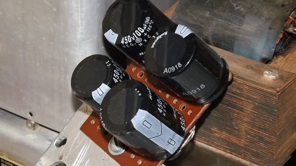

Sujet : Reseignements divers Nouveau De Totolagalène  Le 15-01-2012 à 00:15 sta

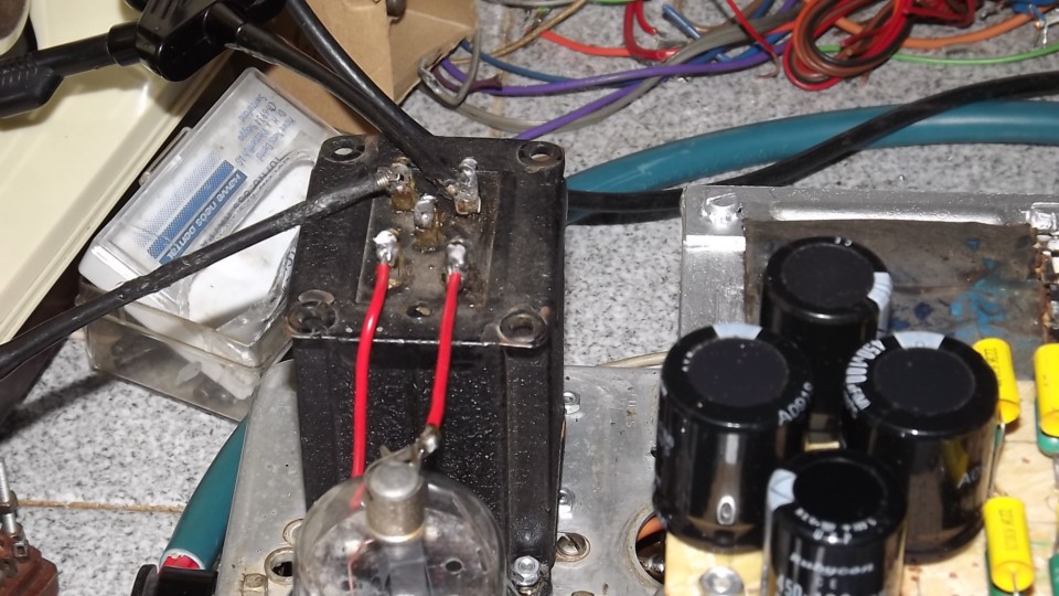

    Les 4 condos de 100µF 450 V sont déjà prêts, le bonheur c'est çà>>>>>
    [:Hi:]
Sujet : Reseignements divers Nouveau De Totolagalène  Le 15-01-2012 à 00:17 sta
    Cà >>>>>>>>>>>>>>>>>>>>>>>>>>>>>>>>>>>>>>>>>>>>>>>>>>>>
    Non!!! :-D:-D:-D

    Pour l'"usinage" du châssis il faut tout de même que j'anticipe pour les "trous" nécessaires
    à l'implantation des organes principaux du modulateur.
    D'où cette question SVP: Si je réalise ce schéma tel quel avec 6J7, 6J5 (en lieu et place de 6C5), est-ce que c'est bon et suffisant pour attaquer la 807? >>>>>>>>>>>>>>>
    [:Hi:]
Sujet : Reseignements divers Nouveau De Radiolo  Le 15-01-2012 à 19:31 sta
    normalement oui le schéma est un classique bien que je ne l'ai jamais réalisé.
    De plus si on fait une modulation G2 la puissance d'une 807 est largement suffisante.

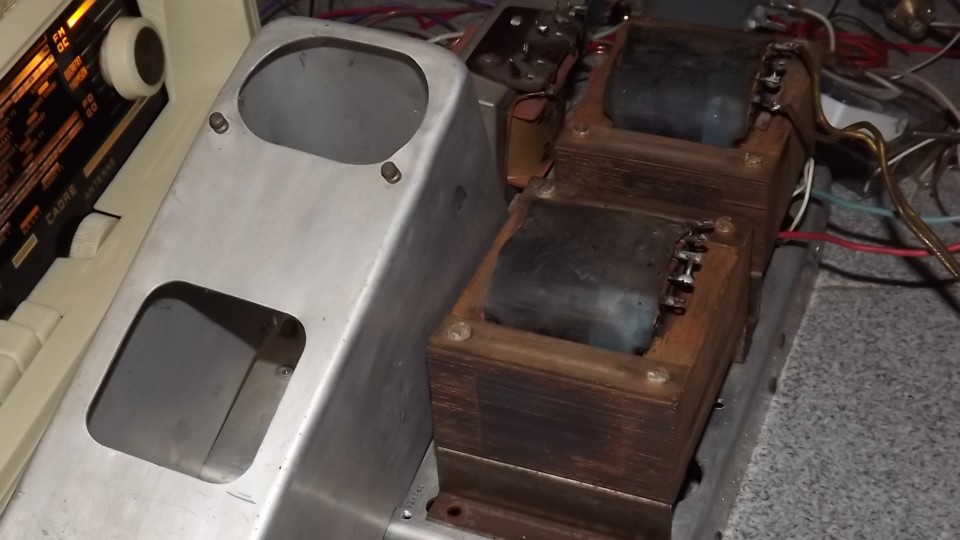

Sujet : Reseignements divers Nouveau De Totolagalène  Le 15-01-2012 à 19:41 sta
    Merci je continue...
    J'ai aussi décidé, sauf objection, de mettre une 12 SJ7 au lieu d'une 6 J7; çà évitera le téton et une longue connection >>>>>>>>>>>>>>>>>>>>>>>>
    [:Hi:]
    PS: J'ai aussi repeint les transfos :-D

Sujet : Reseignements divers Nouveau De radiolo  Le 15-01-2012 à 23:19 sta
    6C5 et 6J5 semblent d'après les data sheet équivalentes
    De plus voila un peu ce que vous souhaitez faire comme ampli linéaire.
    Il y a deux 807 en // attaquées par une ECC81 elle a plus de pèche que la 6J5 mais comme vous avez 2 étage d'amplification et une seule 807 cela doit marcher.
    Radiolo

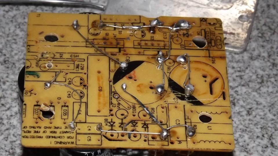

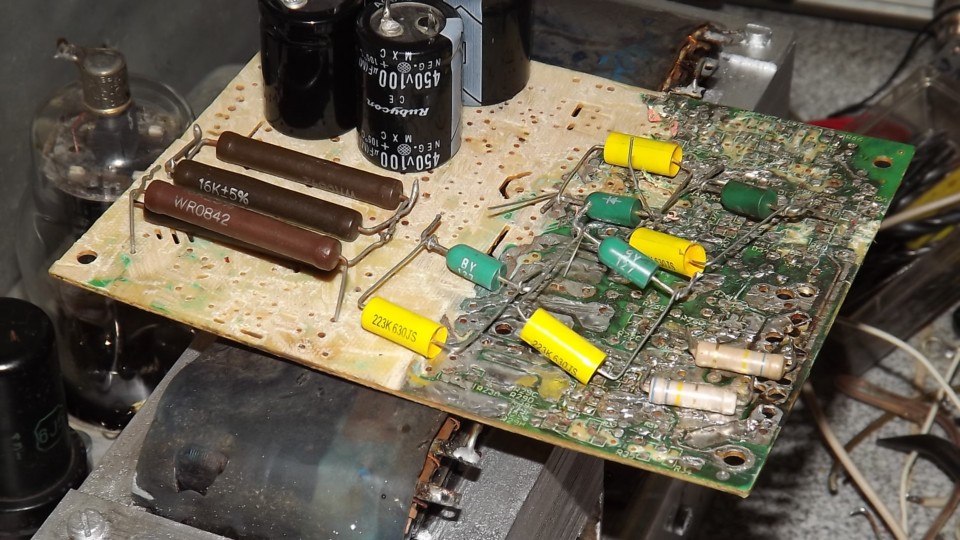

    Je suis en train de refaire une platine pour la cellule de redressement principale >>>
    elle sera fixée sur le dessus entre les 2 transfos d'alim. Je vais même m'offrir le luxe de lui ajouter une résistance de 680 K en // sur chacun des 2 premiers condos de 100 µF.

Sujet : Reseignements divers Nouveau De Totolagalène  Le 16-01-2012 à 22:48 sta
    Bonsoir.
    Y'a un truc qui me trouble, Radiolo:
    Sur ton schéma du 14/01 à 23 Hrs 06, le trait marqué HT/2 venant du point milieu du transfo n'est tout de même pas relié à la jonction +/- des 2 premiers 100 µF, is it?
    [:Hi:]
Sujet : Reseignements divers Nouveau De Radiolo  Le 17-01-2012 à 10:28 sta
    Si il est relié au point milieu des deux premières capas de filtrage.
    C'est pour cela qu'il n'y a pas de résistance d'équilibrage sur ces capas.
    si on regarde le schéma de plus près on constate qu'i y a en fait 2 redresseurs demi pont.
    Le premier, celui du haut, sortant une tension positive par rapport au point milieu du transfo sur la capa du haut.
    Le deuxième, celui du bas, sortant une tension négative par rapport au point milieu du transfo sur la capas du bas.
    Et on utilise la somme de ces deux tensions.
    D'ou le fait qu'il sort HT/2 au point milieu du transfo par rapport a la masse du condensateur du bas.
    Par contre , après la self de filtrage il ne faut plus connecter la point milieu au point milieu des capas, d'ou la présence obligatoire de R d'équilibrage faisant aussi office de bleeder.
    C'est lintérêt de ce type de redressement qui utilise au mieux le transfo car chaque enroulement débite un courant formé de demi arches de sinusoides positives et négatives proche d'un courant alternatif donc une très bonne utilisation du tansfo et un bon rendement.
    Amicalement
    Radiolo

    Ben mon colon! Cette variante du pont de 4 diodes avec transfo à point milieu n'existe pas
    dans mes livres, sacrés Huré et Piat va! Merci d'avoir lever mon doute.
    Au sujet de HT2, est ce bien une tension redressée qu'il restera à filtrer?
    Et pour aller jusqu'au bout (ou presque) des besoins en alims pour l'ensemble émetteur et
    modulateur, combien il en faudra SVP? (C'est pour prévoir la place pour autre(s) self(s) et
    pont(s) de diode(s).
    [:Hi:]
Sujet : Reseignements divers Nouveau De radiolo  Le 17-01-2012 à 13:41 sta
    Effectivement HT2 est une tension redressée et pré filtrée par la capas du bas .
    Si vous souhaitez l'utiliser il faudra la lisser par adjonction d'une self séerie et d'une capas de filtrage connectée en sortie de la self et la masse de l'alim.

    Voila ce sur quoi je suis parti >>>>>>>>>>
    J'aimerais sortir sur 7 MHz.
    Pour le modulateur c'est vu (12 SJ7, 6J5 et 807).
    A mon humble avis la régulation de l'alim du pilote n'est pas nécessaire avec un quartz, je pense que c'est là qu'il faut prévoir l'utilisation de HT2?
    Et pour alimenter 12 SJ7 et 6C5, on partirait de l'alim "612 V" en chutant par résistance et découplage?
    Autre point, la liaison modulateur écran PA: Ce serait un couplage par self si j'ai bien compris?
    Merci de me conseiller dans l'orientation à prendre pour le meilleur compromis entre simplicité et meilleur résultat.
    Ces précisions me sont nécessaires pour terminer le câblage des départs de l'alim de base , la filerie qui part des transfos et l'implantation des autres selfs.
Sujet : Reseignements divers Nouveau De radiolo  Le 17-01-2012 à 14:55 sta
    Je pense que pour l'alim de la 12SJ7 et de la 6C5 on pourrait partir aussi de HT2 aussi
    Je pense que cela sera suffisant pour attaquer la 807 du modulateur qui elle sera alimentée en 600V.
    Effectivement on sortira la modulation par self ( la grosse de 600 ohms que vous avez devrait faire l'affaire ) puis un systeme R C pour se coupler a la grille ecran de la 807 PA ( il faut ajuster la tension de cette grille pour obtenir une bonne modulation ( autour de 125V d'après la littérature en espérant que vos erzatz de 807 répondront de la même façon).
    Une fois ces paramètre définis on peut tenter une liaison directe par néon découplé ou zener .
    Mais il faut d'abord définir la tension G2 du PA HF qui donne la meilleure modulation la plus linéaire.
    Je vous conseille aussi de chercher sr les site radioamateurs français ( pas très riche ou je n'ai pas trouvé) et le sites anglophones très documentes sur ces types de modulation.
    Mots clés
    Screen grid modulation / modulator
    G2 modulation / modulator
    et par curiosité
    G3 modulation /modulator
    Suppressor modulation /modulator
    Mais la il faut des tubes conçus pour ( de vraies penthodes) la 807 ne convenant pas.
    Amicalement
    Radiolo

    Circuit imprimé "à la Toto"!:-D[:Hi:] >>>>
Sujet : Reseignements divers Nouveau De Totolagalène  Le 17-01-2012 à 15:39 sta
    Ah, si! Encore un petit détail SVP avant de faire les trous:
    Pour la self de filtrage de HT2 qui alimentera donc à la fois le pilote 6V6 et le préampli BF:
    J'ai le choix entre 3,3 H (mesuré) 63 Ohms, et 5 H, 50 mA, 300 Ohms (tout marqué dessus).
    Laquelle choisir? [:Hi:] >>>>>
    PS: Avec Radiolo, autant essayer de faire bien du premier coup!:o)
Sujet : Reseignements divers Nouveau De radiolo  Le 17-01-2012 à 16:35 sta
    3.3 H ce sera bon
    Radiolo
Sujet : Reseignements divers Nouveau De Totolagalène  Le 17-01-2012 à 16:46 sta
    Merci, pour une fois je ne m'étais pas trompé! [:Hi:]
Sujet : Reseignements divers Nouveau De f6cer  Le 17-01-2012 à 16:59 sta
    Un schéma parmi tant d'autres
.PDF
Sujet : Reseignements divers Nouveau De Totolagalène  Le 17-01-2012 à 17:07 sta
    Merci F6cer, il me plaît mieux sur au moins un point: on peut aussi faire un peu varier la fréquence du quartz avec moins de fioritures (pas de self et un seul CV).
    Je pense qu'on a le droit de mettre une 6V6 sans faire exploser le quartz?
    PS: Le regarder c'est l'imprimer...[:Hi:]
Sujet : Reseignements divers Nouveau De radiolo  Le 17-01-2012 à 18:15 sta
    a condition d'utiliser des Qz anciens pas les nouveaux subminiatures.
    F6CER l'OL est en fondamental sur votre schéma ?
    si oui il faudra bien blinder pour eviter l'auto oscillation.
    Intéressant montage de modulation G2, il semble facile a régler et ne nécessite pas de self.
    Vous l'avez testé ?

    Je n'ai pas beaucoup avancé, c'est long cette petite "mécanique" et j'en suis là >>>>
    J'ai prévu un seul 100 µF derrière la self de HT2, le bleeder de deux 33 K est constitué
    de 2 paires de 16 K. Faut-il aussi un bleeder sur HT2?
    Il reste de la place sous le châssis (le dessus est full).
    J'ai encore un problème pour les inters de HT et HT2, j'ai réfléchi comment couper (ou plutôt envoyer) indépendamment les deux quand les filaments sont chauds mais avec ces alims sur un seul transfo je séche. J'ai des petits tumblers (sur la photo) marqués 250 V 3 A
    et 250 V 2A.
    Au cas où il n'y aurait pas de solution, j'ai pensé ajouter un petit transfo (ou deux) 12 et 6 V juste pour les filaments. Ce(s) transfo(s) serait mis seul sous tension avec l'inter général secteur, un 2ème inter enverrait le secteur au gros transfo (fait avec 2) et un 3ème inter
    couperait HT2 sur sa ligne.
    Peut-être y a-t-il une combine avant d'ajouter 1 ou transfos (si j'ai ce qu'il faut)?
    [:Hi:]
Sujet : Reseignements divers Nouveau De radiolo  Le 17-01-2012 à 23:37 sta
    Non pas besoin de bleeder supplémentaire pour HT2.
    ceux de HT jouent aussi sur HT2.
    Peut être un relais à la place des inters pour couper la HT ?
    ET avec un temporisateur "tungsol" comme vous récupérez du vieux matos militaire c'était assez courant dessus justement pour assurer la temporisation des HT.
    Amicalement.
    Radiolo
Sujet : Reseignements divers Nouveau De Totolagalène  Le 18-01-2012 à 00:35 sta

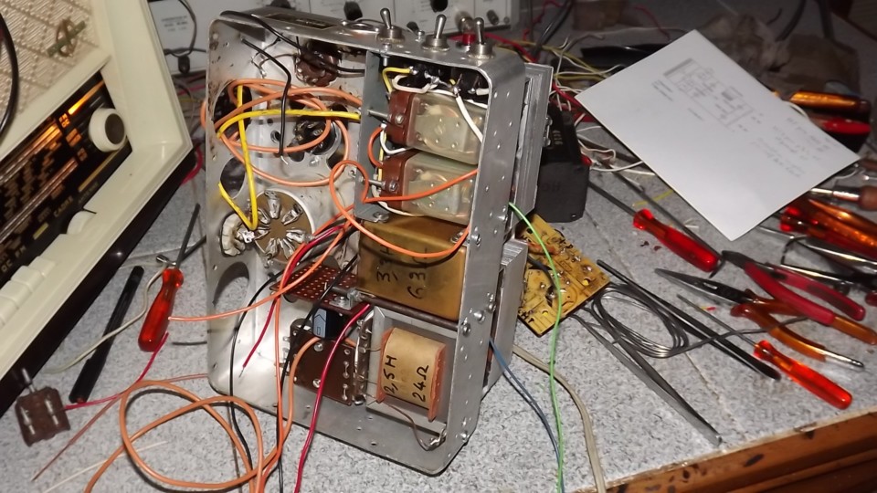

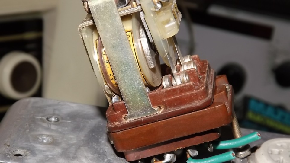

    J'ai bien des relais comme çà >>>>>>>>>>
    dont j'ignore la tension pour laquelle les contacts sont prévus, mais le pire c'est que inters ou contacts de relais je ne sais pas ou les insérer pour couper HT et HT2 indépendamment :-(
    [:Hi:]
Sujet : Reseignements divers Nouveau De Totolagalène  Le 18-01-2012 à 00:43 sta
    Les contacts >>>>>>>>>>>>>>>>>>>>>>>>>>>>>>>>>>
Sujet : Reseignements divers Nouveau De XYZ du 56  Le 18-01-2012 à 10:29 sta
    Très souvent, sur le capot de protection il est indiqué la tension et l'intensité pouvant être coupés par ces contacts. Souvent, car quand cela n'est pas indiqué, il ne reste, qu'au vu du
    type et de la marque du relais (souvent marqué sur le capot), le catalogue du constructeur.
    Si... pas de catalogue: au zazar! Mais vu la dimension des contacts et des lames de liaison il doit, facilement (même très facilement) pouvoir couper 10-15A. (sinon 20!).
Sujet : Reseignements divers Nouveau De XYZ du 56  Le 18-01-2012 à 10:39 sta
    D'ailleurs le diam. des fils y connectés, à raison de 5A/mm2, semblent dire... vous pouvez!!!
    Et, qui peut le + peut le -!
Sujet : Reseignements divers Nouveau De XYZ du 56  Le 18-01-2012 à 10:43 sta
    Partiellement vrai, partiellement faux; par ex. certains gros HP ne peuvent être mis en mouvement correctement avec une puissance faible. Surtout, ceux à faible rendement... allez demander aux idiophiles!
Sujet : Reseignements divers Nouveau De Michel 87  Le 18-01-2012 à 10:54 sta
    Il semble que se soient des relais M T I .
    Cette serie de relais était utilisée sur des équipements de sécurité.
    Leur fiabilité est légendaire.
Sujet : Reseignements divers Nouveau De Radiolo  Le 18-01-2012 à 10:56 sta
    Relais MTI type EP3 maintenant devenu EP371
    voir caractéristiques ici :
    http://www.tec-automatismes.com/francais/relais_3.php?idDoc=136
    Un peu juste pour couper directement la HT de 600V et laisser le transfo sous tension.... mais :
    Astuce câbler en série les 3 contacts et vous aurez l'isolement nécessaire entre contacts ouverts pour éviter les arcs.
    Ou le mettre ?
    bien directement en sortie après le 2 ème filtrage de la HT 600V que vous voulez couper.
    Les capas 400V supporteront très bien les 300V qui leurs ont appliqués quant la HT est a vide.
    Je conçois toujours mes alims avec des capas supportant la tension a vide de l'alim.
    On n'est pas dans l'industrie ou l'on cherche a économiser 3 sous en ne prévoyant pas tous les cas de figure ( ex : les alims HT des postes radio dont les capas sous dimentionnées en tension pour gagner ces 3 sous claquent quant l'alim est a vide...).
    Amicalement
    Radiolo
Sujet : Reseignements divers Nouveau De Radiolo  Le 18-01-2012 à 10:59 sta
    un petit test de lien
    Radiolo
Sujet : Reseignements divers Nouveau De Radiolo  Le 18-01-2012 à 11:00 sta
Sujet : Reseignements divers Nouveau De Totolagalène  Le 18-01-2012 à 12:54 sta
    Encore une bonne nouvelle pour commencer la journée: les relais conviendraient!
    J'avais bien pensé aux 3 contacts en // qui permet de tripler l'intensité admise mais
    pas à les mettre en série pour tripler la tension d' "arcage".
    Quant à leur point d'insertion, pas de problème si çà tient 600 V.
    Au poil dit la mouche: "Je vole!"
    Merci Radiolo

Sujet : Reseignements divers Nouveau De Totolagalène  Le 19-01-2012 à 17:56 sta
    Hi fellows!
    Ouf! En jouant serré, tout le monde a fini par trouver sa place, bien arrimé >>>>>
    Pas de renseignement cette fois çi.
    A la prochaine...[:Hi:]

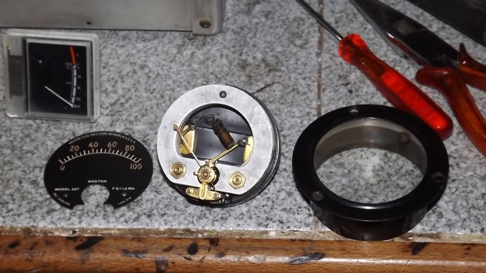

Sujet : Reseignements divers Nouveau De Totolagalène  Le 20-01-2012 à 00:03 sta

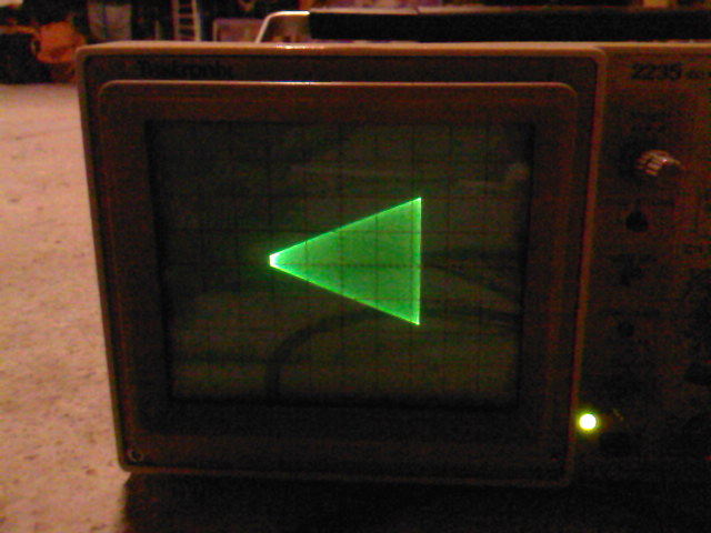

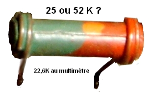

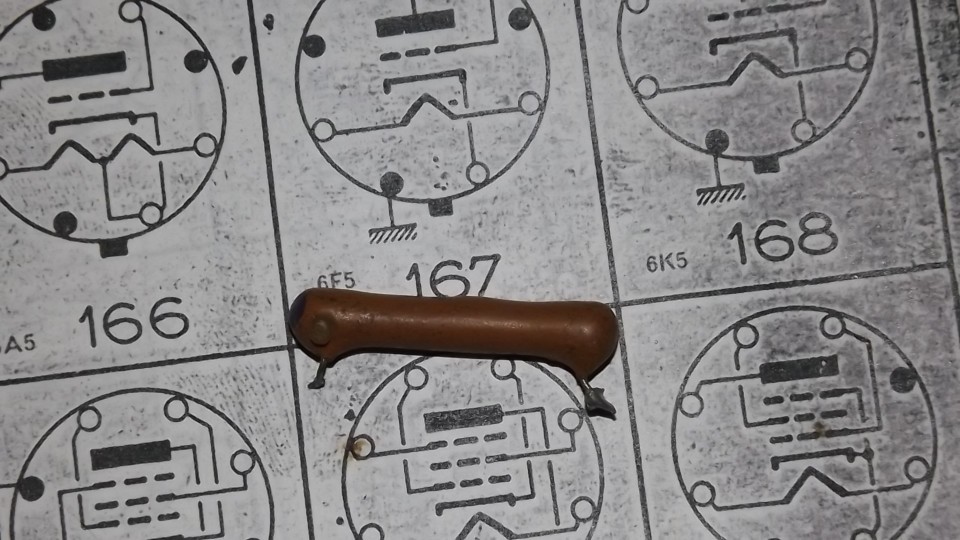

    Je coince :-D >>>>>>>>>>>>>>>>>>>>>>>>>>>>>>>>>>>>>>>>>>
    [:Hi:]
Sujet : Reseignements divers Nouveau De Totolagalène  Le 20-01-2012 à 00:05 sta
    Un p'tit corps avec un gros bout!:-D
Sujet : Reseignements divers Nouveau De blaireau  Le 20-01-2012 à 07:23 sta
    Ohm-mètre!;-)
Sujet : Reseignements divers Nouveau De François Lucbert  Le 20-01-2012 à 07:52 sta
    Bonjour toto,
    Rien à dire pour ton chassis c'est propre. Tu pars de quasiment rien, pour arriver à une belle réalisation, félicitations.
    François
Sujet : Reseignements divers Nouveau De jeanmarie  Le 22-01-2012 à 00:38 sta
    25 K non?
Sujet : Reseignements divers Nouveau De Totolagalène  Le 22-01-2012 à 00:49 sta
    Ouais! Regarde bien la photo, c'était marqué dessus.
    Il est vrai que le point est toujours sur le corps, c'est comme les points noirs (les comédons), sauf que les résistances n'en n'attrapent jamais.:-D
    Je suis toujours au boulot >>>>>>>>>
    Mais où est donc la semaine de 35 Hrs? [:Hi:]
Sujet : Reseignements divers Nouveau De Totolagalène  Le 22-01-2012 à 22:17 sta
    Cà y'est!
    J'ai terminé tout ce qui est alims et çà marche du premier coup, mais quelle filerie! >>
Sujet : Reseignements divers Nouveau De Totolagalène  Le 22-01-2012 à 22:19 sta

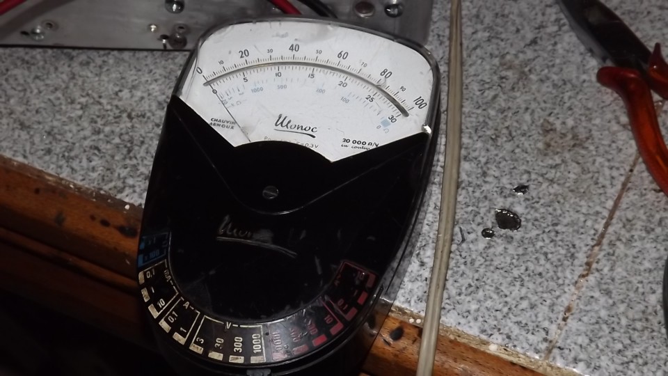

    J'ai les 600 V (et 300 of course) !
    Le Monoc est sur 1000 V DC , il faut multiplier par 10, si! J'vous jure.:-D
Sujet : Reseignements divers Nouveau De Michel 87  Le 22-01-2012 à 22:27 sta
    Ah, je vois avec plaisir qu'il reste encore au moins 1 Monoc en service [:Hi:]
Sujet : Reseignements divers Nouveau De slouptoouut  Le 22-01-2012 à 22:40 sta
    Mais qu'est ce qu'il a eu ce monoc ?
    on dirais qu'il a recu des giclées de liquides blanchâtres qui auraient séché sur le cadran ...
Sujet : Reseignements divers Nouveau De Michel 87  Le 22-01-2012 à 22:42 sta
    Certainement un solvant genre acétone ou trichlo [:ouin:]
Sujet : Reseignements divers Nouveau De Totolagalène  Le 22-01-2012 à 23:00 sta
    Eh les gars! Vous n'allez pas m'emmerder à me faire faire du nettoyage, çà vous va
    comme çà? >>>>>>>>>>>>>>>>>>>>>>>>>>>>>>>>>>>>>>>>>>>>>>>> :-D
    PS: Les tâches restantes sont dues à un vieux refus de priorité à un tube de Super Glue 3.
Sujet : Reseignements divers Nouveau De XYZ du 56  Le 24-01-2012 à 18:20 sta
    Giclées de liquide blanchâtre! : faut pas s'exciter sur le Monoc(le): après il voit mal!
    Je sors. La honte soit sur moi!

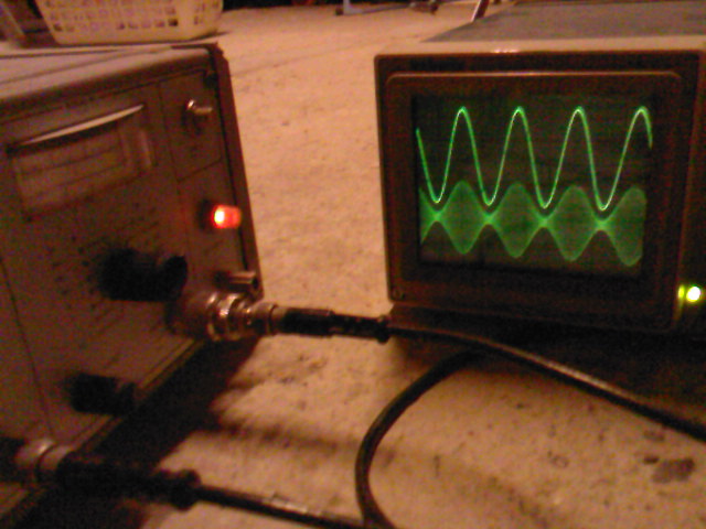

Sujet : Reseignements divers Nouveau De Totolagalène  Le 25-01-2012 à 01:24 sta
    Cà marche!!!
    J'ai fait un essai sur HP en branchant un Pick-Up sur le potar: Armstrong impeccable avec son "Nobody knows le trouble I'have seen", pas le moindre ronflement.
    Il ne reste plus qu'à câbler la 12SJ7 pour l'entrée micro "cristal". >>>
    That's all falks...[:Hi:]

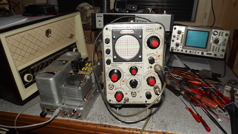

    j'ai câblé le premier tube. >>>>>>>>>>>>>>>>>>>>>>>>>>>>>>>>>>>>>>>>>>> çà a l'air d'aller mais les essais sur HP avec le micro c'est pas facile; y'a le père Larsen qui fout sa merde.
    On va attendre le retour de Radiolo, à moins que d'autres veuillent se joindre à la danse...

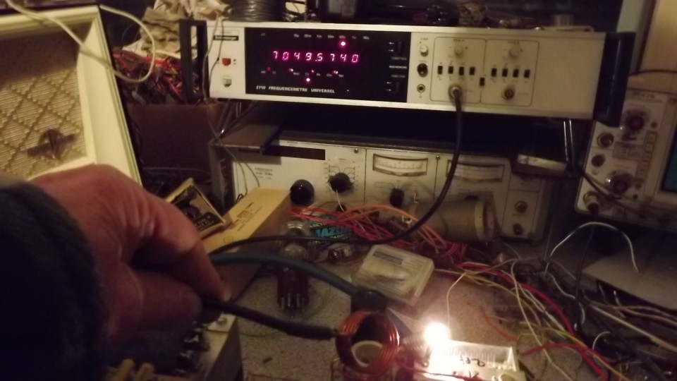

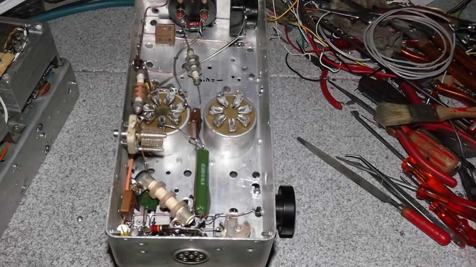

Sujet : Reseignements divers Nouveau De Totolagalène  Le 28-01-2012 à 22:34 sta

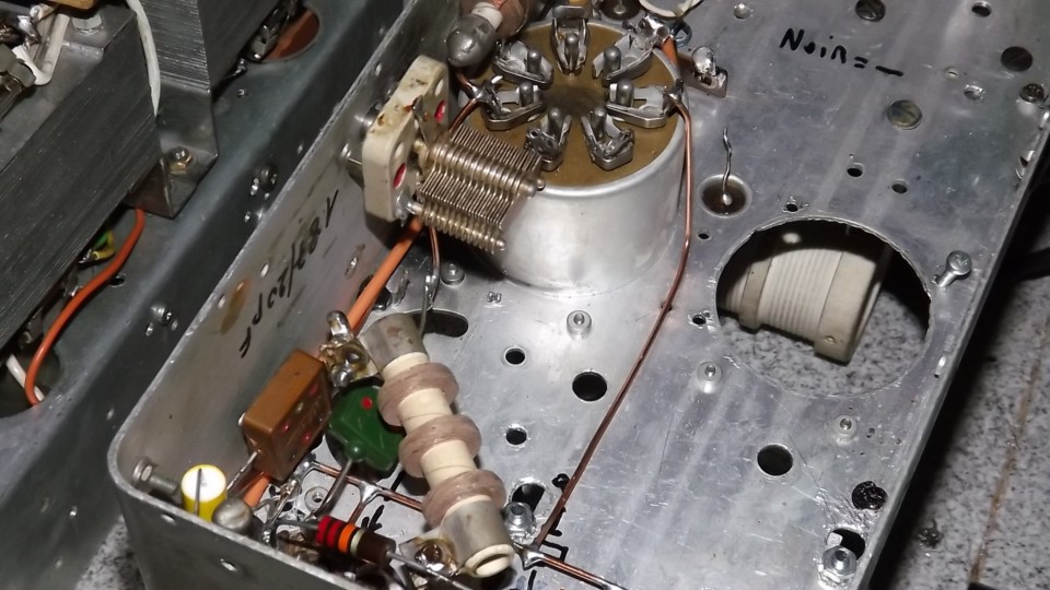

    Les alims et le modulateur étant terminés, on passe à l'émetteur.
    Je vous présente la tronche du foetus>>>>>>>>>>>>>>>>>>>>>>>>>>>>>>>>
    [:Hi:]
Sujet : Reseignements divers Nouveau De guyguy  Le 29-01-2012 à 01:13 sta
    Le Monoc rit jaune :-D

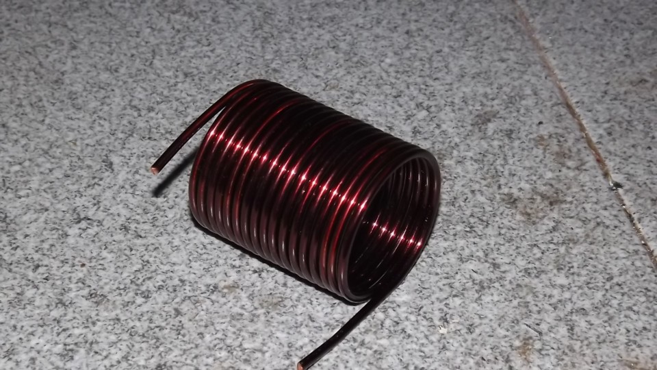

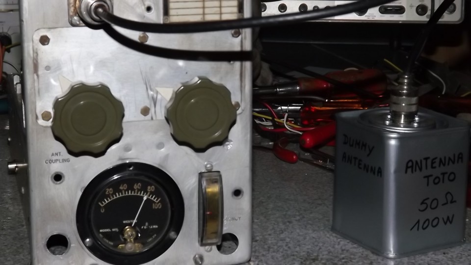

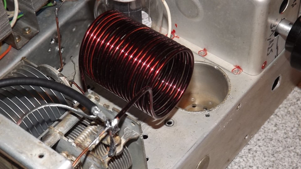

Sujet : Reseignements divers Nouveau De Totolagalène  Le 02-02-2012 à 21:51 sta
    Bonsoir.

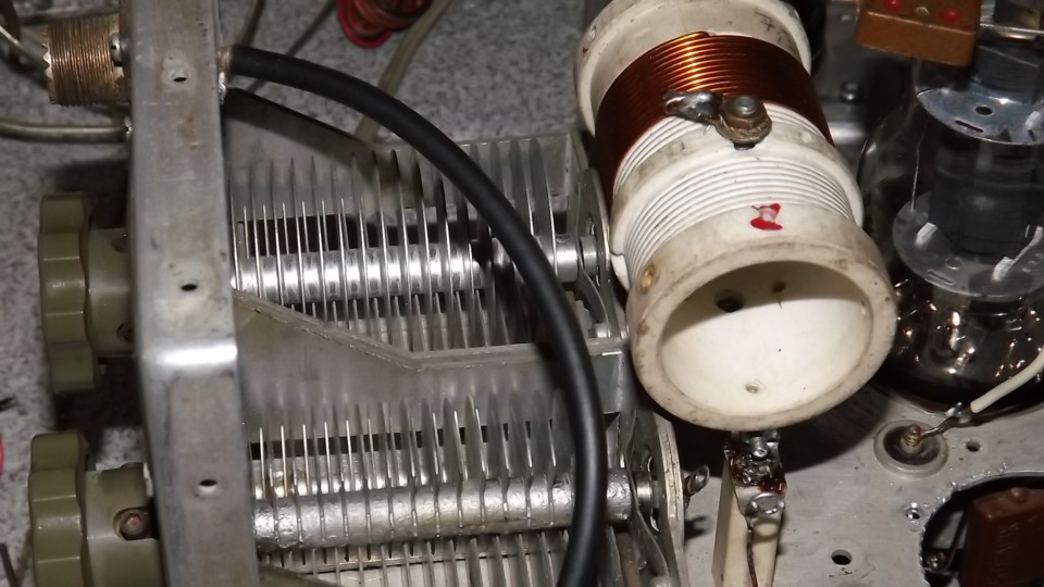

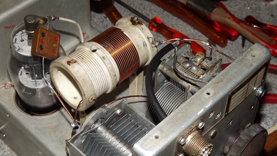

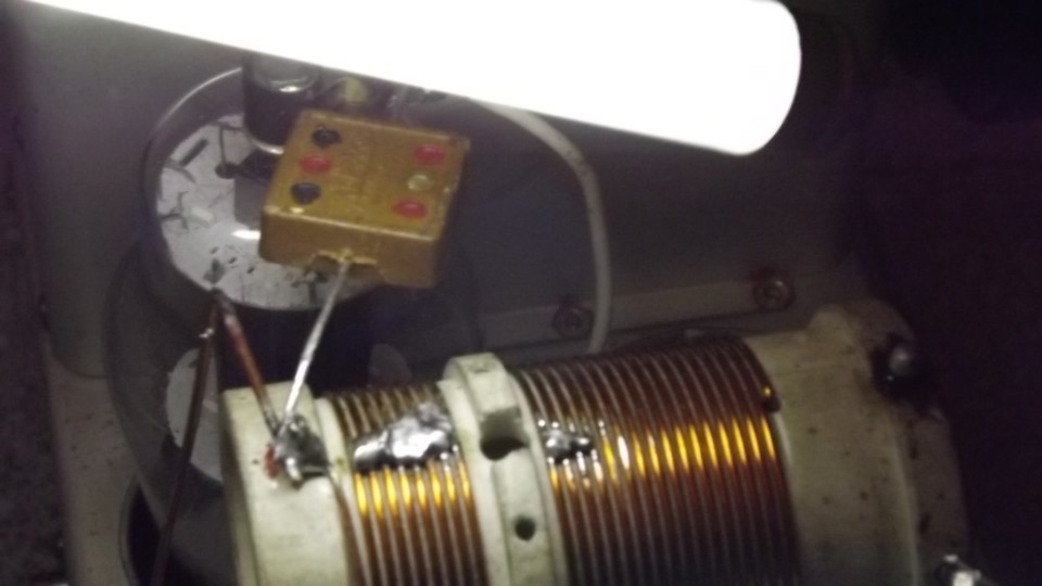

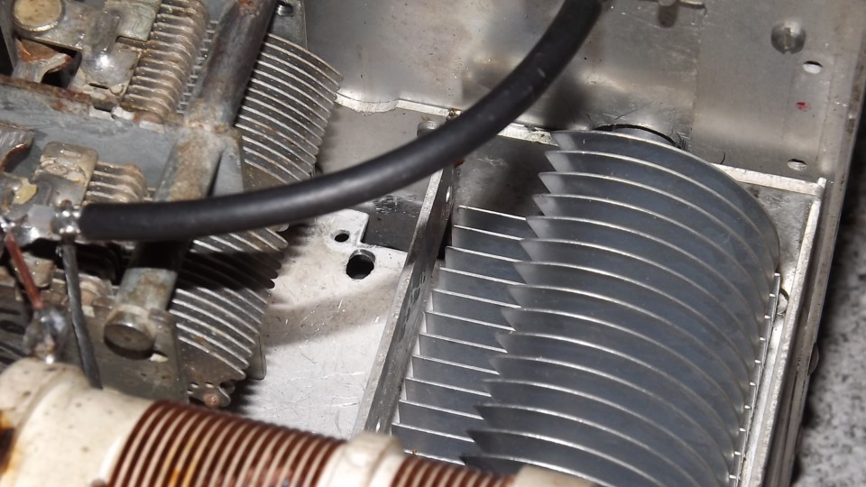

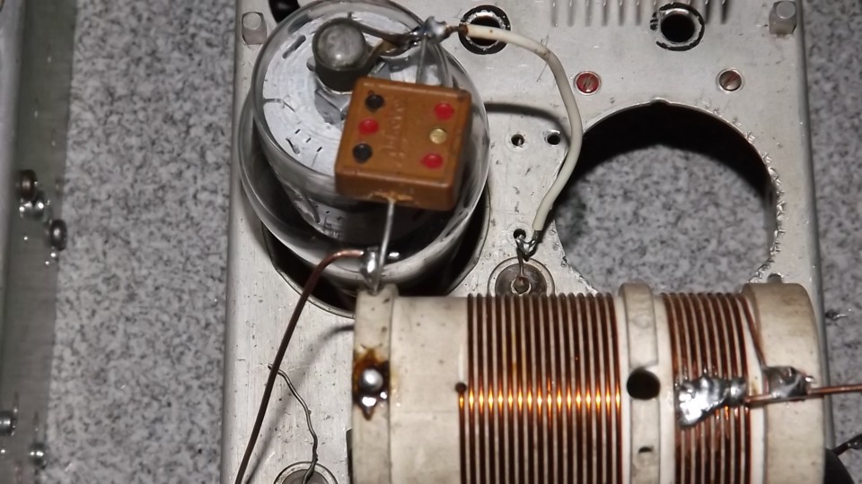

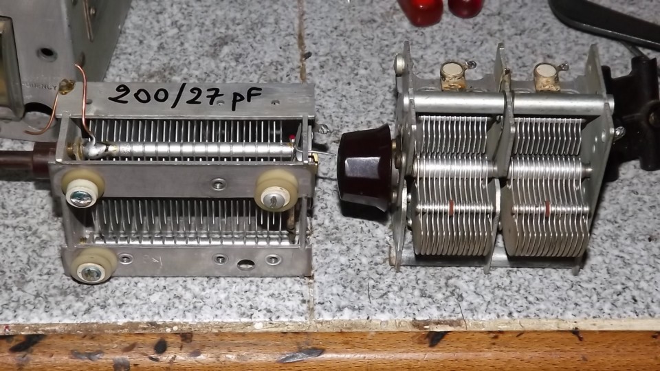

    J'ai continué mon bricolo d'émetteur en disposant les organes principaux dont les selfs>>
    Toutefois je pense m'être planté avec la self du PA car je l'ai taillée (7,25 MHz) pour un circuit d'accord plaque classique avec CV en // sur la self.(Elle fait 7,34 µH).
    Or j'ai un circuit d'accord en PI avec 2 CV de 135 pF et j'ai comme l'impression que, dans ce cas, la valeur de la self doit être tout autrechose.
    Les connaisseurs peuvent-ils SVP me décoincer en me disant quoi...?
    [:Hi:]
Sujet : Reseignements divers Nouveau De Totolagalène  Le 06-02-2012 à 15:14 sta
    Re!
    Alors, personne ne saît comment on calcule une self pour un PA avec circuit en PI, dit circuit "Jones"? Et Radiolo qui n'est toujours pas revenu?
    Bon ben, tant pis!
    Si pas de réponse je ferai un circuit d'accord classique avec self et CV en // (fastoche) puis je mettrai en plus un filtre Collins (fastoche aussi) mais résultat final plus encombrant.
    [:Hi:]
Sujet : Reseignements divers Nouveau De radiolo  Le 06-02-2012 à 17:18 sta
    Radiolo de retour en pointillés.....désolé
    Curieux qu'aucun radio amateur ne vous aide, ou sont il ?
    Trouvé sur le net :mot clef : "adaptation d'impedance en PI"
    http://f6crp.pagesperso-orange.fr/elec/radio/circuit_lc.htm
    Il doit y en avoir d'autres
    Mais je n'ai pas le temps de vous en faire une analyse et un calcul proche de vos besoins.

    Je ne sais pas si d'autres OM(s) fréquentant actuellement le forum savent le faire mais ce n'est pas grave, il n'y a pas urgence. J'attendrai que Radiolo ait le temps de me renseigner si personne d'autre ne peut.
    Je n'ai pas encore terminé l' étage oscillateur, je viens seulement de câbler les lignes de masse et les filaments.
    J'ai aussi fabriqué le câble de liaison entre Alim/modulateur et émetteur (7 X 1,5²) >>>>

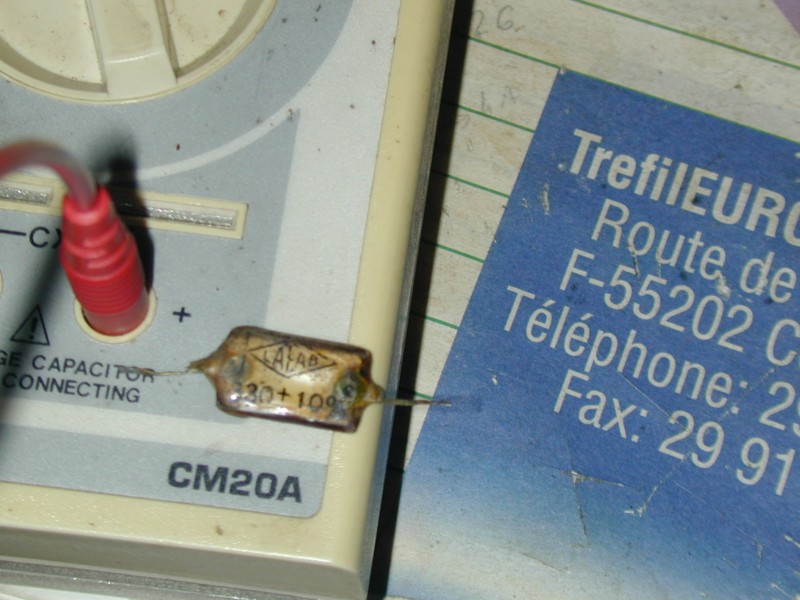

    SVP, les condensateurs de ce type sont-ils des mica ou des céramique?
    En HF, un céramique vaut-il un mica? [:Hi:]
Sujet : Reseignements divers Nouveau De radiolo  Le 07-02-2012 à 18:48 sta
    Condensateur ceramique sans doute
    Pour ce qui est de l'utilisation des capas ceramique en HF il faut etre prudent surtout si c'est de la puissance.
    Il faut choisir des capas ceramique dont la constante dielectrique du matériau reste faible voisine de 3 a 20 pas plus. ( au delà les pertes sont prohibitives et les capas chauffent et ne tiennent pas le coup)
    Donc condensateur volumineux pour une tension service importante
    Il ressemblent souvent a des disques de quelques cm de diamètre
    Seul ces modèles sont apte a encaisser des courants HF voisins de 1 A quand on travaille avec une cinquantaine ou une centaine de Watts HF.
    Les micas sont eux aussi de bons candidats en HF a condition d'avoir une taille suffisante pour encaisser le courant.
    Les points critiques dans un emetteur sont:
    Les capas de découplage du circuit plaque.
    Les capas de liaison du circuit plaque
    Les capas d'accord des circuits d'adaptation d'impédance.
    Je ne pense pas en avoir oublié.
    Si coté VCO ou pilote Qz pas de problèmes de puissance mais des problèmes de variation des capas en T° la aussi constantes dielectriques faibles type NPO ( 3 à 20) proscrire les X7R ( >20)
    Sauf si vous etes un as du calcul, dans ce cas l'utilisation conjointe et judicieuse de capas a coefficient de t° positif et negatif permet d'atteindre une variation en T° quasiment nulle.
    Amicalement
    Radiolo
Sujet : Reseignements divers Nouveau De Totolagalène  Le 07-02-2012 à 21:17 sta
    Merci Radiolo, c'est le condo de 330 pF en // sur la self de choc entre cathode et masse de la 6AG7
    J'ai finalement trouvé un vieux mica (ceux là je les reconnais:-D), testé en valeur et sous 400 V >>>>>>>>>>>>>>>>>>>>>>>>>>>>>>>>
Sujet : Reseignements divers Nouveau De Totolagalène  Le 07-02-2012 à 21:22 sta
    J'ai fait l'oscillateur du schéma de F6CER que j'ai un peu arrangé car je n'ai pas de self réglable pour le circuit d'accord plaque et dans un premier temps je ne raccorde pas le CV
    entre grille et cathode(variation de fréquence du quartz).
    Le schéma d'ensemble >>>>>>>>>>>>>>>>>>>>>>>>>>>>>>>>>>>>>>>>>
    Encore Merci. [:Hi:]

    La boucle de Hertz pète le feu et j'ai 8 mA de courant d'excitation grille 807! >>>
    [:Hi:]
Sujet : Reseignements divers Nouveau De Totolagalène  Le 08-02-2012 à 02:02 sta
    Avé le quartz marqué 7050 :-O[:Hi:] >>>>>>>>>>>>>>>>>>>>>>>>>>>>>>>>
Sujet : Reseignements divers Nouveau De Totolagalène  Le 08-02-2012 à 14:16 sta
    Voilà ce qui se passe:
    Le circuit plaque de l'oscillateur est fait pour 7 MHz.
    Avec des quartz de 7 MHz, quand je coupe la HT puis la remets l'oscillation ne redémarre pas,
    il faut pour ce faire que j'ouvre les lames du CV plaque puis en les refermant l'oscillation repart quand je passe à l'accord (= lames ouvertes à 50% +).
    Par contre, si je mets des quartz de 3,5 MHz, l'oscillation repart à tous les coups en coupant et remettant la HT.
    Pourquoi SVP ce montage a-t-il un penchant pour l'harmonique 2 et y a-t-il un remède?
    Merci d'avance...
    [:Hi:]
Sujet : Reseignements divers Nouveau De f6cer  Le 08-02-2012 à 15:01 sta
    Bravo pour le montage , quelques remarques:
    -n'oubliez pas un 22pF ou un ajustable de 3/30 entre la grille de commande et la cathode de l'oscillateur pour bien doser la réaction et ajuster légèrement la fréquence du quartz
    -dans un oscillateur comme celui la, lorsque le circuit de plaque est accordé sur la fréquence du quartz , il est classique d'avoir à désaccorder légèrement pour un démarrage franc, ce que vous constatez est parfaitement normal.
    -la self de choc dans la cathode n'a pas une grosse importance , n'importe quoi entre 220uH et 10mH peut convenir
    -Le découplage de la grille écran sera avantageusement réduit à 10nF céramique
    Si vous avez trop d'excitation dans la 1625, jouez sur la tension d'écran de la 6AG7 : vous pouvez trés bien mettre un pont de résistances entre HT et masse voire même un vieux potentiomètre bobiné de 50K (les V-Alter en boitier noir )
Sujet : Reseignements divers Nouveau De Totolagalène  Le 08-02-2012 à 21:27 sta
    Bonsoir.
    Bravo aussi, mais pour vos connaissances f6cer!
    Me voilà parfaitement renseigné.
    Je n'ai pas encore raccordé le CV midget entre grille et cathode; ce qui, après ces dires,
    ne saurait tarder, j'ai mis un100 pF auquel j'adjoindrai un 40 ou 47 pF en série.
    Pour la self de choc çà m'arrange bien car je n'en ai plus lareu.
    OK pour le découplage d'écran que je vais diviser par 10.
    Pour l'ajustement du courant grille de la 1626, don't worry j'ai un autre CV midget de 100 pF dans sa liaison.
    Je croyais que ces quartz étaient un peu rouillés étant donné qu'il n'ont certainement pas
    servi depuis world war 2 (p't'être avant) et en tout cas pas depuis que les ai ai achetés chez Béric il y a environ 45 ans, si je n'avais pas eu de réponse je les aurais ouverts et mis 2 gouttes de dégrippant :-D
    Thank's a lot Old Man (may be young), I wish I had one per cent of your knowledge.
    Hope to see you again soon... [:Hi:]

Sujet : Reseignements divers Nouveau De Totolagalène  Le 10-02-2012 à 17:20 sta
    Re!
    Cà y'est, çà démarre à tous les coups! Et avec le petit CV entre grille et cathode je peux
    faire varier la fréquence d'environ 20 KHz . Merci.
    En demandant poliment, on pourrait pas me dire quelle valeur de self il faut mettre dans le circuit de sortie en PI de la 807, pour 7 MHz avec 2 CV de 135 pF et pour une charge de 50 Ohms? Cela m'éviterait de tatonner à faire 36 selfs...
    [:Hi:]
Sujet : Reseignements divers Nouveau De radiolo  Le 10-02-2012 à 18:22 sta
    A mon avis le condensateur de sortie de votre PI est de valeur insuffisante il faudra mettre en // un fixe .
    Au pif je partirai sur un Q de 15 a 20
    attention la il ne faut pas mégoter sur la qualité de la self et sur l'isolement des condensateurs d'accord surtout celui coté plaque qui devra etre un haute tension.
    Vous souhaitez sortir sur 50 ohms
    IL faut définir votre impédance de plaque sur la 807 pour qu'elle sorte les Watts demandés
    Voir ici : page 26 tout est clairement expliqué pour le calcul du réseau en PI.
    http://jredoutey.free.fr/Radiocom/5-adaptation_impedance.pdf
    Amicalement
    Radiolo
Sujet : Reseignements divers Nouveau De Totolagalène  Le 10-02-2012 à 19:32 sta
    Bonsoir et merci Radiolo.
    Voici les CV et le mandrin de self >>>>>>>>>>>>>>>>>>>>>>>>>>>>>>>>>>
Sujet : Reseignements divers Nouveau De Totolagalène  Le 10-02-2012 à 19:35 sta
    Parti trop tôt!
    Je vais essayer de comprendre pour calculer la self et les capas, je crois avoir lu que pour l'impédance plaque à consider c'est (U/I)/2.
    [:Hi:]
    PS: Bon appétit.
Sujet : Reseignements divers Nouveau De radiolo  Le 10-02-2012 à 19:56 sta
    pour les CV c'est bon ce sont des fort isolement.
    Pour l'impédance de plaque on doit la trouver dans les notre d'application de la 807
    C'est mieux que de la pifometrer......
    Je vais essayer de vous trouver ça sur le Net.
    Amicalement
    Radiolo.

Sujet : Reseignements divers Nouveau De Totolagalène  Le 10-02-2012 à 23:09 sta
    Avant de faire des calculs savants j'ai tenté un essai du PA avec la self de 7,34 µH qui était déjà bobinée depuis des lustres; j'ai pu allumer une boucle de Hertz avec les 2 CV complètement fermés (sûr que çà crachait pas au plus fort!).
    Mais le milliampèremètre plaque a flashé et n'indique plus rien, le courant continuait à passer par le shunt. Je l'ai ouvert, il est mort, c'est la spirale qui a cassé.
    Je demande un break pour en adapter un autre.
    Dans un premier temps je continuerai avec cette self en mettant des capas en // sur les CV. >>>>>>>>>>>>>>>>>>>>>>>>>>>>>>>>>>>>>>>>>>>>>>>>>>>>>>>>>>>>
    [:Hi:]
    PS: Je potasserai les formules à tête reposée, sur l'oreiller avant de m'endormir dessus

Sujet : Reseignements divers Nouveau De radiolo  Le 10-02-2012 à 23:22 sta
    Une diode en // ( dans le sens direct) avec le nouveau galva le protègera.
    Calculer l'ensemble shunt et résistance série avec le galva pour que la diode entre juste en conduction lorsque le galva est a la déviation maximale.
    Vu les courants mis en jeu une diode de la série 1N400x devrait suffire.
    Si le présence de HF résiduelle fausse l'indication mettre deux diodes tête bêche avec en // une capa de 10nF ( cela évite les phénomènes de redressement).
    En cas de C/C franc sur la HT les diodes se mettent en court circuit protégeant le galva.

Sujet : Reseignements divers Nouveau De Totolagalène  Le 11-02-2012 à 21:26 sta
    Hello there!
    Je me suis hazardé aux calculs en piochant les infos à plusieurs sources pour arriver à y comprendre quelquechose, comme, par exemple, l'impédance à prendre en compter; et
    j'ai retrouvé çà >>>>>>>>>>>>>>>>>>>>>>>>>>>>>>>>>>>>>>>>>>>>>>>
    Mes calculs à la noix m'ont donné: L= 7,85 µH
    CV1= 73 pF
    CV2= 379 pF
    J'ai même eu le culot de mettre çà en pratique.......... et çà marche!
    Pour le premier CV c'était bon avec mon 135 pF, pour le CV2 (également un 135) c'est là que le bât blesse car
    il a fallu que je lui mette 440pF en // pour arriver à charger mon antennre fictive de 50 Ohms.
    Mon CV2 ne va pas; plage de réglage trop pointue et pas possible de commercialiser ce prototype :-D
    A part cela, l'alim à Radiolo va bien; j'ai 300 V et 560 V, en charge of course avec la 807 BF
    au boulot sur un TR de sortie sur HP.
    La "807" HF pompe 85 mA et chauffe bien la "gamelle"! ... suite photo>>>

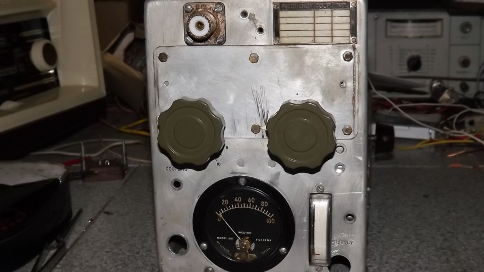

Sujet : Reseignements divers Nouveau De Totolagalène  Le 11-02-2012 à 21:30 sta
    L'émetteur en service >>>>>>>>>>>>>>>>>>>>>>>>>>>>>>>>>>>>>>>
Sujet : Reseignements divers Nouveau De Totolagalène  Le 11-02-2012 à 21:49 sta
    En débranchant la charge d'antenne j'ai un beau creux au "même endroit"de 10/15 mA. [:Hi:]
Sujet : Reseignements divers Nouveau De radiolo  Le 11-02-2012 à 22:10 sta

    Après environ une heure de service en charge sur l'antenne fictive les transfos d'alim
    restent de glace!
    Prochaine étape: la 2ème 807 HF en //.

    Les affaires avancent ! pour le filtre en pi , vous pouvez voir la :
    http://f1frv.free.fr/
    dans le menu "amplificateurs" il y a une feuille de calculs excel , ça marche tout seul;-)
    calculez avec un "Q" moyen d'environ 15
    Ca va chauffer dans les chaumières
    :o[]

Sujet : Reseignements divers Nouveau De Totolagalène  Le 12-02-2012 à 17:04 sta
    J'ai bien trouvé çà "EXCEL CALCULATIONS SHEET" mais c'est figé sur un cas avec un tube précis.
    Y'a rien qui chauffe du tout... sauf la gamelle de 50 Ohms ... et les tubes.
    [:Hi:]
Sujet : Reseignements divers Nouveau De Totolagalène  Le 12-02-2012 à 17:34 sta
Sujet : Reseignements divers Nouveau De radiolo  Le 12-02-2012 à 17:40 sta
    J'ai regardé la feuille de calcul.
    Le type du tube est une simple indication et n'entre pas en jeu dans le calcul
    J'ai mis 807 a la place rien de changé.
    en tension anode j'ai mis 600V
    En courant plaque j'ai mis 0,08 ( attention il faut une virgule et pas un point)
    le type de fonctionnement choisi tetrode AB1
    le rendement m'a pose plus de problèmes c'est une donnée que j'ai pifometrée a 80%

    Remy pense t-il que ce CV peut convenir? (2 X 520/30 pF) >>>>>>>>>>>>>>>>>>>
    Non,non! Les lames ne se touchent pas! [:Hi:]
Sujet : Reseignements divers Nouveau De radiolo  Le 12-02-2012 à 21:58 sta
    Le moyen de le savoir:
    une lampe filament 220V en serie avec le CV le tout connecté au 220V avec un transfo d'isolement tout de même il ne faut pas jouer au Kamikase.
    Tournez lentement le CV si la lampe ne s'éclaire pas c'est bon. le CV tient au moins 220V efficace.
    Amicalement
    Radiolo

Sujet : Reseignements divers Nouveau De f6cer  Le 13-02-2012 à 10:05 sta
    Pas de problèmes pour la capa de sortie : un deux ou trois fois 490pF classique convient pratiquement jusqu'à 1KW !
    Pour répondre à Radiolo, la rendement est bien sur fonction de l'angle de passage et de la puissance d'attaque : dans un étage en classe "C" on peut raisonnablement tabler sur 70% avec des composants convenables ce qui est le cas en général : la chose un peu délicate est la self de choc plaque qui doit avoir une impédance élevée par rapport à l'impédance de sortie : la R100 ou assimilée est très bien
    par contre attention à l'isolation du CV coté plaque , en crète de modulation il a deux fois la tension plaque ;
    En HF au niveau amateur on considère un espacement de 1mm/KV comme suffisant

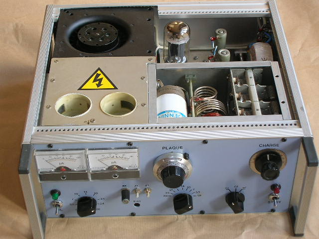

Sujet : Reseignements divers Nouveau De Totolagalène  Le 13-02-2012 à 15:13 sta
    Je confirme les dires des Pros après test; le CV de BCL supporte le secteur (237 V), j'ai même vérifié que l'ampoule de 60 w n'était pas grillée en court-cicuitant les lames (il faut se méfier de tout :-D). Après nettoyage et soufflage à 8 Bars, il fait 2 X 520/12 pF.
    Etant donné que je dois refaire le panneau AV, je vais en profiter pour remplacer CV1 de 135 pF par celui à gauche sur la photo qui fait 200/27 pF >>>>>>> celui-là ce n'est pas la peine de lui faire subir le test, on passerait la tête entre les lames (tête d'épingle).
    Une piote question SVP: Est-ce que le condo mica de 2.000 pF que j'ai prévu entre plaque 807 et circuit en Pi est OK comme valeur?
    [:Hi:]
Sujet : Reseignements divers Nouveau De F6CER  Le 13-02-2012 à 19:37 sta
    Ils sont parfaits ces CV et bons pour des centaines de watts !
    Pour la liaison , 2000pF est une bonne valeur : n'allez pas au delà car il y a une chose à laquelle on ne fait pas attention : si vous regardez l'ensemble des condensateurs que l'on trouve dans le circuit plaque d'un PA on voit :
    1) la capa de liaison avec le filtre en pi
    2) le découplage en bas de la self de choc .
    Pour les fréquences BF , lorsque l'on module plaque et écran , ces deux capas se retrouvent en parallèle sur le transfo de modulation et étouffent les aigües donnant souvent une modulation trop grave . Cela arrive aussi (mais le problème est moins prononçé) lors de la modulation écran . Donc évitez les condensateurs de trop forte valeur dans les découplages et les liaisons HF : 2.2NF sont un maximum
Sujet : Reseignements divers Nouveau De Totolagalène  Le 13-02-2012 à 19:54 sta
    Bonsoir.
    Merci pour toutes ces infos, quel régal!
    J'ai avancé; les 2 nouveaux CV sont en place.
    J'ai profité que le gaillard était quasiment à poils pour re-sertir le socket de la 2ème 1626
    (heureusement que je ne jette rien car je n'en ai pas d'autre). >>>>>>
    On essaiera déjà de faire marcher avec une seule.
    Je poursuis le remontage par les deux milliampèremètres.
    [:Hi:]
Sujet : Reseignements divers Nouveau De Totolagalène  Le 13-02-2012 à 23:26 sta
    Voilà >>>>>>>>>>>>>>>>>>>>>>>>>>>>>>>>>>>>>>>>>>>>>>>>>>>>
    Je suis revenu où j'étais, avec les 2 nouveaux CV, le socket pour la 2ème 807 (plus
    tard) et le capot que j'ai réadapté qui renferme maintenant la self et le CV plaque de l'oscillateur; je viens de le tester, il fonctionne impeccable si j'en crois le milli grille de la 807 (çà ne manque pas d'excitation!).
    Demain je m'affolle sur ce fameux circuit de sortie de PA en PI. Vas y Papi!!! [:Hi:]
Sujet : Reseignements divers Nouveau De Totolagalène  Le 13-02-2012 à 23:45 sta
    >> "2) le découplage en bas de la self de choc " << Sic!
    Tiens, je réalise seulement que je n'ai pas çà >>>>>>>>>>>>>>>>>>>>>>>>>>
    Serait-ce une erreur de ma part?
    Merci de me confirmer. [:Hi:]
Sujet : Reseignements divers Nouveau De radiolo  Le 14-02-2012 à 10:12 sta
    Cela serait bien d'en prévoir un "pti"
    ça évitera a la HF de se balader un peu partout dans le montage.
    Amicalement
    Radiolo
Sujet : Reseignements divers Nouveau De Totolagalène  Le 14-02-2012 à 14:20 sta
    Merci pour la confirmation.
    Je vais mettre un "pti" 2.000 pF mais voilà que j'ai un doute: Est- ce bien là qu'il faut le placer SVP? >>>>>>>>>>>>>>>>>>>>>>>>>>>>>>>>>>>>>>>>>>>>>>>>>>
    Si oui je ne comprends pas trop comment il fonctionne; éviter le retour de HF vers la HT 600 V? [:Hi:]
Sujet : Reseignements divers Nouveau De radiolo  Le 14-02-2012 à 18:05 sta
    C'est la qu'il doit être mais attention qualité irréprochable sans cela gare au galva s'il se met en C/C........
    Si le galva est proche du circuit plaque il y aune autre technique mais seulement dans ce cas là:
    Mettre un 10nF 63V aux bornes du galva et le 2nF 1500V avant la galva.
    Pti calcul pour expliquer:
    L=2.5mH @ F=7MHz
    donne une impédance de Z=L*2*PI*F=2.5 E-3*2*3.14*7E6=109.9Kohms
    Donc la tension HF fuit vers les circuits d'alim par cette "résistance"
    C=2nF @ F=7 MHz
    Donne une impédance de Z= 1/( C*2*PI*F)=1(2E-9*2*3.14*7E6)=11.3Kohms
    Donc la tension HF est dérivée a la masse par une "résistance" de 11.3Kohms
    Le système de découplage ainsi conçu constitue un pont diviseur formé par une "résistance" de 109K et de 11K soir un rapport de 1/10 approximativement.
    Explication simplissime diront les puristes.
    En réalité il faudrait connaitre les capacité parasites de la self ou son Fzéro ( fréquence de résonance propre de la self) pour en tenir compte dans les calculs....... car l'ensemble L C constitue un circuit résonnant dont le fréquence de résonance , bien qu'éloignes de 7MHz, influe sur le résultat.
    Amicalement
    Radiolo
Sujet : Reseignements divers Nouveau De Totolagalène  Le 14-02-2012 à 18:38 sta
    Bonsoir.
    OK merci, je viens de souder ce 2 nF, on le voit bien en haut à gauche >>>>
    Je comprends que la self de choc ne bloque pas toute la HF et qu'elle "fuit", il faut donc
    mettre à la trappe la résiduelle.
    Pour l'autre condo (je pense qu'il fallait lire 10 µF (si 63 V) çà ne me paraît pas nécessaire
    puisque le galva est sous le châssis et le circuit en PI sur le châssis.
    Attention, je passe aux essais!!! [:Hi:]
Sujet : Reseignements divers Nouveau De radiolo  Le 14-02-2012 à 18:51 sta
    Non 10nF un 10 microF ne sert a rien en HF trop inductif.
    Le 10nF sert a rendre le galva passant pour la HF car on reporte le découplage de 2nF derrière le galva.
    Ce système met le galva a l'abri en cas de C/C du 2nF.
    Mais cela n'est possible que si l'ensemble galva capas de 10nF self se trouve a proximité immédiate de la self de plaque.
    Amicalement
    Radiolo
Sujet : Reseignements divers Nouveau De Totolagalène  Le 14-02-2012 à 19:09 sta
    Excuses, c'est la tension d'isolement 63 V qui m'avait laissé croire à une faute de frappe.

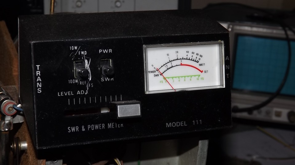

    Cà marche! Sur la charge fictive de 50 Ohms et avec les CV dans cette position >>>>
    Je trouve aussi un creux et arrive à charger /allumer une ampoule de 220 V 25 W branchée entre sortie et masse.
    J'ai 560 V plaque et elle pompe 80 mA . Cà doit sortir une petite vingtaine de watts HF.
    Je viens de m'apercevoir que je n'ai que 130 V sur l'écran (c'est 200 pour 600 V plaque),
    j'avais alimenté l'écran par une 47 K, je vais commencer par lui coller une 100 K en // ...
    [:Hi:]
Sujet : Reseignements divers Nouveau De radiolo  Le 14-02-2012 à 19:32 sta
    .Bonsoir,
    lampe 220V 25W si elle est allumée normalement cela fait une charge de 1936 ohms
    Cela devrait marcher sur un sommier métallique.........
    25W sortis pour 560x0.08=44.8 W consommés rendement 55% on doit pouvoir améliorer
    regardez l'excitation grille.
    Amicalement
    Radiolo

Sujet : Reseignements divers Nouveau De Totolagalène  Le 14-02-2012 à 23:17 sta
    La magie de la HF: le tube fluo qui s'allume dans la main! >>>>>>
    [:Hi:]
Sujet : Reseignements divers Nouveau De f6cer  Le 15-02-2012 à 09:34 sta
    Ohhhhhhhhhhhh les vilaines spires de court-circuit sur la bobine :-[
Sujet : Reseignements divers Nouveau De blaireau  Le 15-02-2012 à 10:00 sta
    "Ohhhhhhhhhhhh les vilaines spires de court-circuit sur la bobine :-["
    On en a fouetté pour moins que ça! :-D:-D:-D
Sujet : Reseignements divers Nouveau De XYZ du 56  Le 15-02-2012 à 11:07 sta
    Et ça marche, ça!
Sujet : Reseignements divers Nouveau De Totolagalène  Le 15-02-2012 à 14:17 sta
    C'est une self qui existait et que j'ai utilisée pour vérifier mon calcul de 7,85 µH.
    Ce mandrin a un diamètre de 40 mm, un pas de 1,6 mm, du fil diamètre 1 mm; en laissant
    13 spires (y compris une correspondant aux 10 en court-circuit) le couteau suisse dit 7,144 µH.
    J'ai bien l'intention d'en refaire une belle définitive; il faut que je trouve du gros fil pour essayer de la faire "en l'air". [:Hi:]
Sujet : Reseignements divers Nouveau De Tontongé  Le 15-02-2012 à 15:43 sta
    ATT!!! une self constituée d'un enroulement actif (spires non en court circuit) et d'un enroulement passif (spires en court circuit) aura une valeur (µH) plus faible q'une self identique mais sans la partie en CC.
    Si à proximité d'une self on approche une spire de fil de cuivre en CC et orientée de façon à agir un maximun sur la self c'est à dire, dans le plan et dans l'axe de la bobine, la valeur de cette dernière va diminuer, ce qui veut dire que pour une valeur de self donnée il faudra plus de spires, et de ce fait une plus grande longueur de fil, d'où une plus grande perte dans cette self, sans parler de la perte dans la spire en CC, normalement elle est sensé rendre (auto-induction) l'énergie à la self principale, mais si elle faite d'un fil trop fin ou, comme dans une boucle de hertz elle contient une petite ampoule, l'énergie sera en partie consommée, de toute façon il y aura des pertes ... mais parfois c'est le meilleur ou le moins mauvais des compromis, si l'on veut faire du "multi-bandes".
    Gérard.
Sujet : Reseignements divers Nouveau De blaireau  Le 15-02-2012 à 16:26 sta
    De plus,les spires en CC ont aussi un impact non négligeable sur le Q de la self, et, par conséquent, sur la bande passante théorique du filtre en PI.
Sujet : Reseignements divers Nouveau De Tontongé  Le 15-02-2012 à 16:44 sta
    Comme quoi tout se tient ... bon bricolage.
    G.
Sujet : Reseignements divers Nouveau De Totolagalène  Le 15-02-2012 à 21:19 sta
    OK merci.
    De ce fait je réaliserai ma self définitive avec, pour commencer, une paire de spires en plus.
    [:Hi:]

    Pour guider votre choix, voici se qui est décrit dans le livre de R.A. Raffin "l'émission et la réception d'amateur"
    Bonne expérimentation.
    Gérard.
Sujet : Reseignements divers Nouveau De Tontongé  Le 16-02-2012 à 16:17 sta
    ... la suite !

Sujet : Reseignements divers Nouveau De radiolo  Le 16-02-2012 à 18:58 sta
    Je pense qu'il faudrait mettre en place une self sans spires en C/C comme celle qui a servi aux manips
    Les spires en C/C apportent toujours des pertes supplémentaires par résistance.
    C'est peut etre une premiere explication du rendement de 50%
    Amicalement
    Radiolo
Sujet : Reseignements divers Nouveau De Totolagalène  Le 16-02-2012 à 21:45 sta
    Oui Radiolo, c'est prévu.
    J'espère trouver du fil cuivre émaillé diamètre 3 mm, demain, il paraît que plus c'est gros
    mieux çà ramone! Je suis arrivé trop tard, le bobineur (ou bobinier) avait bouclé.
    Formidable cette feuille de calcul que F6CER m'a communiquée et que vous deux m'avez appris à utiliser!
    Avec le couteau suisse çà fait deux sacrés outils!
    Merci encore à vous deux, c'est comme un rêve pour moi d'être tombé sur des gars comme vous... ;-)[:Hi:]
Sujet : Reseignements divers Nouveau De Totolagalène  Le 16-02-2012 à 21:53 sta
    Y'a aussi un copain qui m'a encore trouvé 2 postes, bien que j'en aie environ 200 en attente
    au sous-sol, je n'ai pas pu m'empêcher d'y regarder et il y en a un qui rechante déjà.
    Oui, je sais; je n'aurais pas dû me laisser distraire. :-([:Hi:]
Sujet : Reseignements divers Nouveau De Totolagalène  Le 17-02-2012 à 16:09 sta
    Hello there!
    C'est reparti! J'ai trouvé du fil émaillé Diamètre 2,9 et 2,5 mm.
    D'après la feuille de calcul j'ai retenu 7,17 µH, je commence avec celle là en fil de 2,9 >>
    Je ne peux pas trop écarter les spires because je suis limité en encombrement, idem pour le diamètre. Par ailleurs je me demande si 17 spires bobinées en l'air sur un diamètre de
    44, c'est assez rigide.
    [:Hi:]
Sujet : Reseignements divers Nouveau De radiolo  Le 17-02-2012 à 18:10 sta
    Pas de problème de stabilité de fréquence puisque ce n'est pas l'étage oscillateur.
    Le seul risque est une modulation d'amplitude quand la self vibre, l'accord du filtre de sortie se décalant il peut affecter l'amplitude du signal de sortie.
    A essayer : recevoir l'émission sur un récepteur et heurter légèrement la self avec un outil isolant si on entend un "dong" sonore.....
    Il a aussi le risque que cela entre en larsen avec le HP du récepteur.
    Amicalement
    Radiolo
Sujet : Reseignements divers Nouveau De Totolagalène  Le 17-02-2012 à 18:31 sta
    Bonjour Radiolo.
    Cà à marché du 1er coup!
    Elle est trop encombrante cette self et je ne peux plus enquiller une 2ème 807 >>>
    Je crois que je vais en refaire une sur le mandrin stéatite en fil de 1 mm ou 2 si c'est possible car ce mandrin est fileté à un pas petit.
    Je viens de faire l'essai avec un récepteur; même en tapant fort çà ne fait pas "dong", juste un tout petit "toc" peu perceptible, quant au père Larsen, il doît être recouché avec les poules. [:Hi:]

Sujet : Reseignements divers Nouveau De Totolagalène  Le 18-02-2012 à 15:15 sta
    Je n'ai pas mesuré à l'oscillo la tension HF de sortie mais il y a manifestement plus de
    sauce avec cette self (sans spires en court-circuit) au vu de la brillance de l'ampoule
    12 V 21W sur boucle de Hertz, je crois que je pourrais la griller en couplant au plus
    serré. De même pour la 220 V 25 W branchée entre sortie et masse qui éclaire plus fort. >>>>>
    [:Hi:]

Sujet : Reseignements divers Nouveau De Totolagalène  Le 18-02-2012 à 17:04 sta
    C'est plus pratique qu'un oscillo cette boîte de conserve?
    Comme Wattmètre j'utilise çà, qui permet de faire des comparaison >>>>>>>>
    [:Hi:]
Sujet : Reseignements divers Nouveau De blaireau  Le 18-02-2012 à 17:12 sta
    Le watt-mètre de Radiolo a l'énorme avantage d'etre assez précis, et de pouvoir être étalonné en utilisant un courant continu dont il est très facile de mesurer la puissance.
    C'est la toute l'astuce! ;-)

Sujet : Reseignements divers Nouveau De Totolagalène  Le 21-02-2012 à 15:00 sta
    J'ai remis la self sur mandrin stéatite; çà marche apparemment bien >>>>>
    Je voudrais maintenant raccorder la modulation écran selon le projet çi-après
    et me permets de le soumettre à la critique des spécialistes ... suite ...
Sujet : Reseignements divers Nouveau De Totolagalène  Le 21-02-2012 à 15:01 sta
    Projet modulation >>>>>>>>>>>>>>>>>>>>>>>>[:Hi:] >>>
Sujet : Reseignements divers Nouveau De radiolo  Le 21-02-2012 à 18:00 sta
    Pour moi c'est bon cela doit marcher
    Sous condition du réglage judicieux de la 32K pour avoir la bonne tension sur la grille G2.
    Amicalement
    Radiolo
Sujet : Reseignements divers Nouveau De Totolagalène  Le 21-02-2012 à 18:29 sta
    Bonsoir Radiolo.
    >>" Sous condition du réglage judicieux de la 32K pour avoir la bonne tension sur la grille G2" << En plein dans le mille! C'est exactement mon problème.
    Avec la 32 K çà modulait à l'envers quel que soit le réglage de l'excitation (observation
    au micro sur l'ampoule 220V- 25 W branchée entre sortie et masse).
    Ensuite j'ai remplacé la 32 K par une 100 K, çà modulait à l'endroit mais la tension écran me semblait faible au repos (une centaine de volts).
    Je suis actuellement avec une 47 K; çà module bien à l'endroit et j'ai 175 V sur l'écran
    au repos.
    Question SVP: L'aiguille du voltmètre (branché entre écran et masse) baisse très sensiblement au rhytme de la modulation alors que l'ampoule suit très bien dans le
    bon sens. Je me demande si c'est normal...
    En fait je ne sais pas quelle tension je dois mettre sur cet écran pour être au mieux, avec 560 V sur la plaque , en charge.
    [:Hi:]
Sujet : Reseignements divers Nouveau De radiolo  Le 21-02-2012 à 19:16 sta

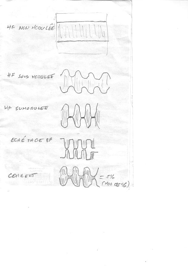

    il faudrait observer le trapèze de modulation sur un oscilloscope.
    Mettre le scope en XY
    Injecter sur l'entrée X la BF de modulation prise a l'entrée de l'amplificateur BF de modulation
    Celle de votre générateur BF attaquant l'entrée micro.
    Sur l'entrée Y avec une sonde 1/10 mesurez la sortie HF 50 ohms dument chargée.
    Votre oscillo doit avoir une bande passante suffisante en HF pour observer la signal HF .
    Vous observerez alors un trapèze sur l'écran.
    Les deux base du trapèze representent respectivement:
    La plus petite les minimums du signal HF modulé.
    La plus grande les maximums du signal HF modulé.
    les cotes inclinés sont une image de la linéarité de la modulation.
    Amicalement
    Radiolo
Sujet : Reseignements divers Nouveau De radiolo  Le 21-02-2012 à 19:25 sta
    Voici l'allure du trapèze que vous devez observer.
    Amicalement
    Radiolo

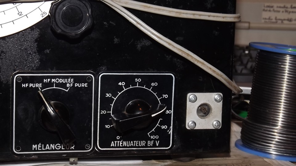

Sujet : Reseignements divers Nouveau De Totolagalène  Le 21-02-2012 à 19:45 sta
    Ouh la la!
    Je n'ai pas de géné BF.
    J'ai un géné HF modulé, dans le "panneau" modulation, il y a une prise >>>>>
    marquée, pour la sortie: 0.5 V/0.1MOhm.
    Je n'ai jamais utilisé cette prise qui est aussi une entrée???
    Est-ce que çà pourrait le faire?
    [:Hi:]
Sujet : Reseignements divers Nouveau De radiolo  Le 21-02-2012 à 19:50 sta
    A priori il doit y sortir une tension BF de 0.5V a 400 ou 1000HZ suivant la position du bouton modulation.
    Peut etre faudra t il un petit ampli pour attaquer votre ampli de modulation a un niveau suffisant
    Amicalement
    Radiolo

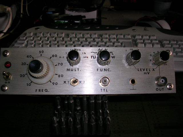

    Quelqu'un saurait-il si on peut se faire un petit générateur BF simple à tubes?
    Google ne connaît que les circuits intégrés:-[
    [:Hi:]
    PS: C'est p't-être le même principe qu'un émetteur qui est une sorte de géné HF puissant.
    Mais je n'ai pas de quartz sur 400 ou 1.000 HHz:-D

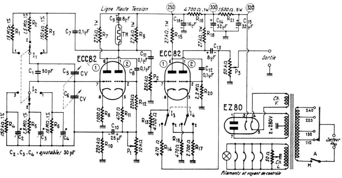

Sujet : Reseignements divers Nouveau De radiolo  Le 22-02-2012 à 15:11 sta
    Générateur basse fréquence BF3
    Article paru dans le Haut Parleur du 15 août 1965 - tubes ECC82 12AU7 x2 EZ80
    Je vais essayer de trouver l'original de l'article pour la valeur du CV ( en général 2x470pF)
    et la thermistance souvent une lampe 110 ou 220V 3W de tableau electrique
    Amicalement
    Radiolo
Sujet : Reseignements divers Nouveau De radiolo  Le 22-02-2012 à 15:12 sta
    Suite et fin
    Radiolo
Sujet : Reseignements divers Nouveau De radiolo  Le 22-02-2012 à 15:34 sta
    Un autre de chez heatkit
    Radiolo
Sujet : Reseignements divers Nouveau De F1FTP  Le 22-02-2012 à 19:34 sta
    Bonsoir à tous
    Toto il y celui la chez moi ,100% pure tubes ,si ca te dit
    Radiocontrole (attention c'est du lourd :-D
