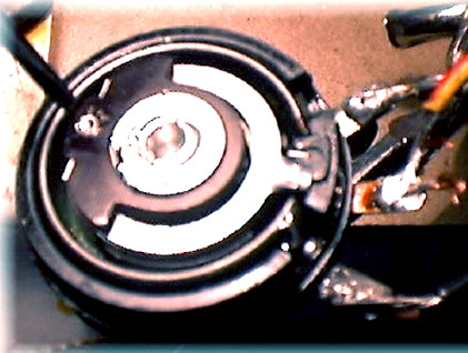

Sujet : Remise en état Rotor Nouveau De Lebon  Le 17-01-2012 à 17:19 sta
    Wanted ! the guilty :
.PNG

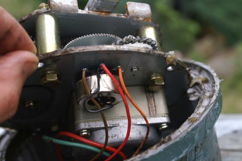

Sujet : Remise en état Rotor Nouveau De Lebon  Le 17-01-2012 à 18:46 sta
    Inside view of the guilty
