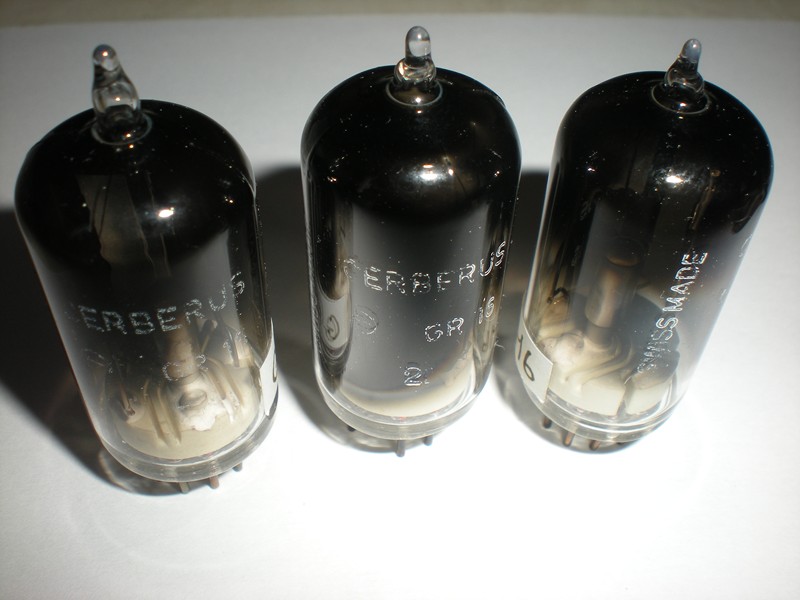

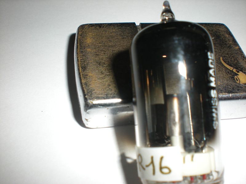

    qui peut me dire a quoi sert le tube
    GR16 tube noval 9 broche et très foncer a l'intérieur
    je crois qu'il n'y a que deux électrodes
    peut être un régulateur mes pas sur

    ces tubes relais électroniques a cathode froide sont légèrement radioactifs, comme les régulateurs à gaz genre 0A2, 0B2 ...Ou les tubes nixies genre ZM1020,ZM1040 (sans danger en utilisation normale , des risques ne sont encourus que si on brise le tube et si on garde les débris sur soi , qu'on les manipulent a la main, qu'on les met dans ses poches)
    j'ai connu des équivalents de ce tubes , équivalents fabriqués par RTC ou Elesta , et servant , associé a une ORP90 (qui a aussi l'aspet d'un tube radio, mais qui est une cellule ) de relais de détection de flamme (ils étaient montés sur des brûleur fioul de chaudières Sefatherm ...)
    Au passage : ce tube peut m'intéresser, pour dépannages ( j'ai encore , parfois, a dépanner des chaudières de cette marque, équipé d'anciens brûleurs a tubes ...Eh oui, apres les radio a tubes, les amplis à tubes, voici les brûleur à tubes )

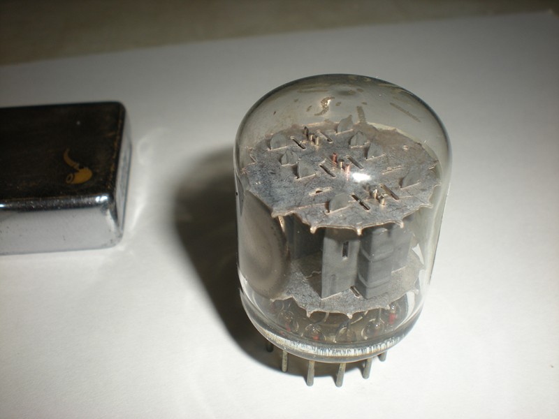

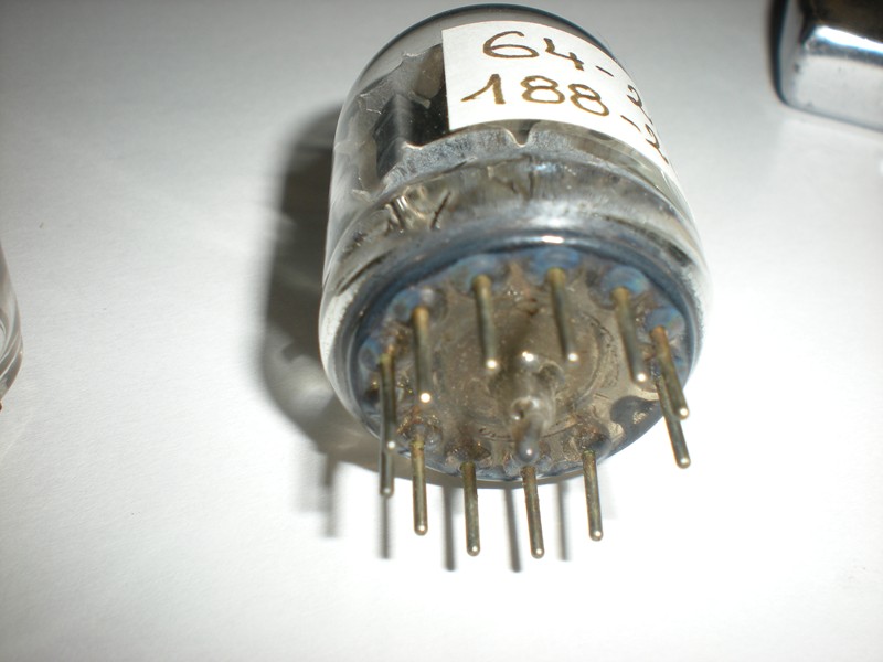

    j'ai aussi un autre tube 12 broches 64-22 et au dessous ce n°
    encore un n°188-20

    -les 3 tubes GR16 (pour chaudières fioul)
    -le tube spécial triple triode 12 broches (truc exotique, mais qui fera le bonheur d'un musicos !)

    Ce genre de triple triode 12 broches a été utilisée dans des amplis pour guitare/basse, notamment dans les fameux Ampeg.
    Très difficile à trouver...

    Bien vu, T.M.
    c'est pour un musicos qui a un ampli de gratte 100W Ampeg , qui a déja connu quelques modif
    (dont j'avais déja parlé , je crois, notamment , parce j'en avais remplacé le transfo d'alim par un transfo récupéré sur un tour à commande numérique Hernault V100N !)
